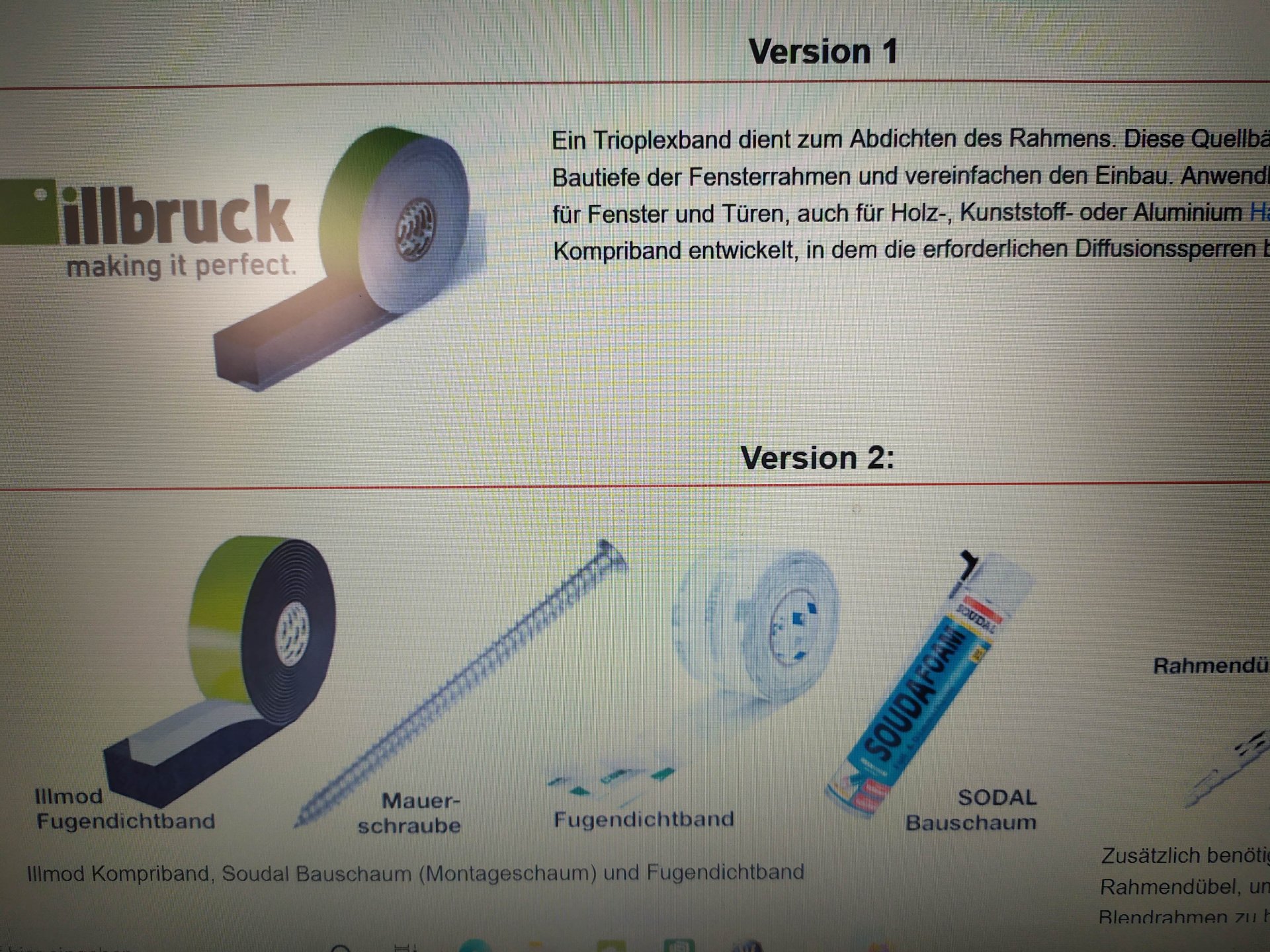

    Hallo zusammen da unser Fensterbauer uns nun mittlerweile seit fast 2 Monaten vertröstet wollen wir das Fenster nun selber austauschen .Beim suchen nach passenden Fenster bin ich auf die Seite Fenster**.de gestoßen und beim Thema einbauen geben die 2 Versionen an was mich bisschen verwirrt. Wir haben Aussen ein Wdvs dh Fenster wird einfach von innen Raus genommen und das neue von innen rein .Dann müssten wir doch Version 1 und halt Schrauben oder?

    Schrauben musst Du sowieso, egal welche Version.
    Mach als Laie die Version 2, du musst ja den Anschluss zum WDVS dicht bekommen.

    Es gibt ja nicht nur 1 oder 2. In vielen Altbauten gibt es 1 - n wobei n die Anzahl der Fenster ist.
    Besonders schwierig ist meist der luftdichte Anschluss innen an der Fensterbank und, wenn vorhanden, am Rolladenkasten. Dann die Regendichheit außen. Auch hier ist die Fensterbank und die untere Fuge oft das schwierigste. Dazu findet man in den Einbauanleitungen von Fenster-billig-aus-Polen.de leider nicht viel.

    Und viel schlimmer wie es jetzt ist kann's nicht werden da es jetzt nur geschraubt eingeschäumt und durch Putz und Silikon angedichtet ist
