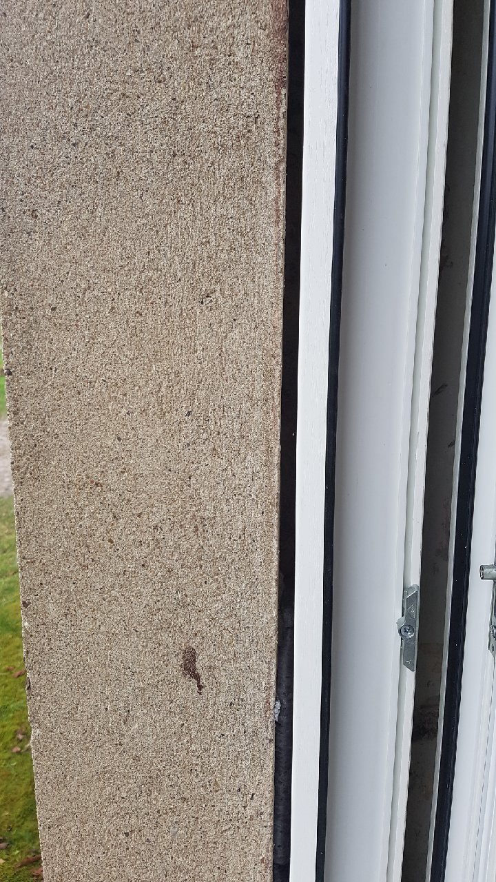

    Hallo Zusammen,

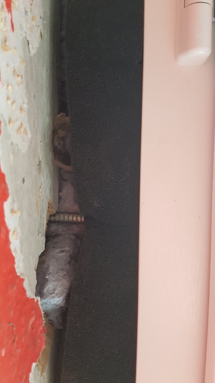

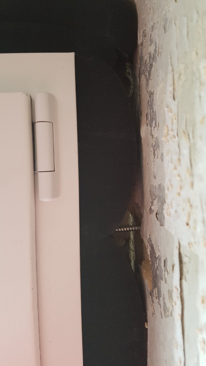

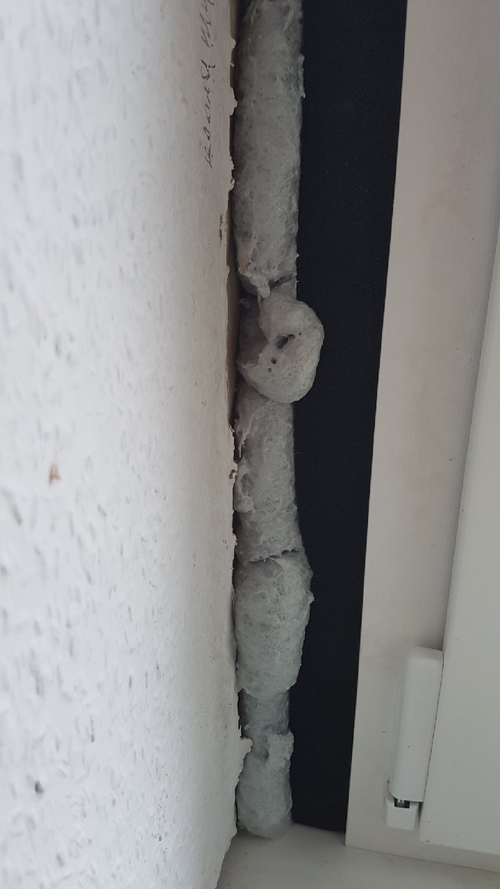

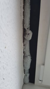

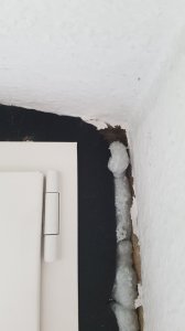

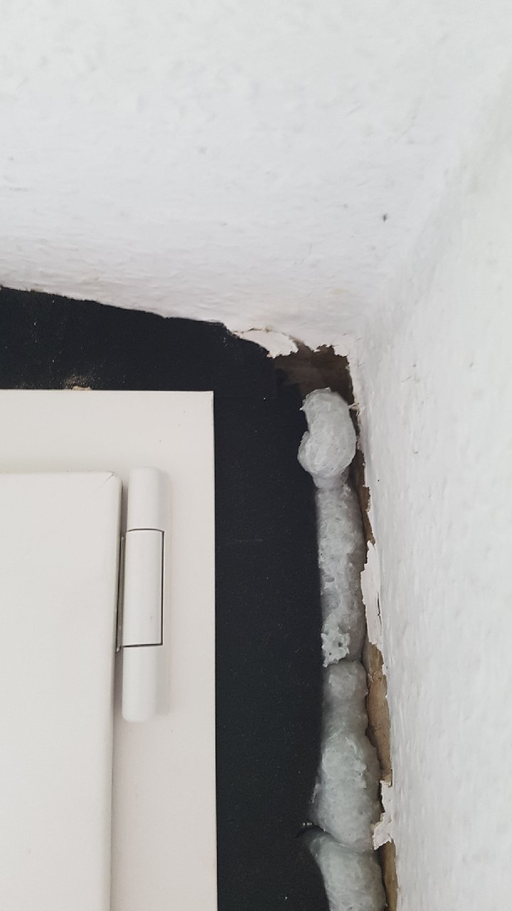

    ich habe mir vor 11 Tagen neue Kunststofffenster in meinen Altbau liefern und montieren lassen, wofür ich mal einen Rat bräuchte.

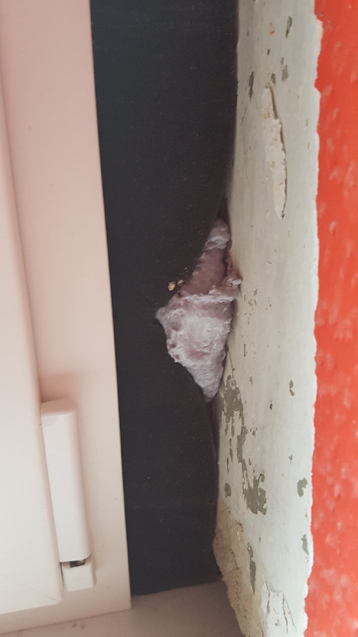

    Für den Einbau wurden die Fenster (70mm Einbautiefe) mit 66mm Kompriband beklebt und mit je 3 Amo Schrauben links und rechts eingeschraubt. Die untere Seite wurde auf Holzkeile gestellt und geschäumt. An den Stellen der Verschraubung hat sich das Kompriband nicht ausgedehnt, da es sich wohl um die Schraube gewickelt hat und nicht dehnen kann. Entsprechend hat man sich an manchen dieser Stellen mit Schaum beholfen, an anderen nicht, wodurch man direkt nach außen an das Licht schauen kann. Ohnehin wurde sich fast überall dort mit Schaum beholfen, wo sich das Band nicht ordentlich ausgedehnt hat. Bedingt durch die niedrige Außentemperatur und eine Montagefuge von 60mm links/rechts. Oben sind es 120mm mit Rundbogen, hier wurde doppelt Kompriband geklebt. Die äußerste Fuge steht übrigens offen wie ein Scheunentor, somit ist auch keine Schlagregendichte gegeben.
    Die Fenster sind in jedem Fall völlig undicht. Nicht nur, dass ich denke direkt an der Straße zu stehen (Geräusche dringen ungefiltert in den Raum), es zieht auch an allen Ecken rein.
    Der Einbau erfolgte durch einen Meisterbetrieb und Mitglied der Handwerkskammer und Innung. Dieser versicherte mir, dass sich das Kompriband noch weiterhin ausdehnen würde und alles seine Richtigkeit hat. Ich müsse nur auf wärmere Temperaturen warten und das Fenster von innen und außen einputzen.
    Meiner Meinung nach ist der Einbau natürlich nicht in Ordnung, insbesondere bei der Vermischung von mehreren Komponenten (Schaum nebst Kompriband) stellen sich bei mir die Nackenhaare auf.
    Was ist eure Meinung und wie würdet ihr weiter vorgehen?

    6.635
    @simon84, weil diese ja außen passen, ein Klassiker bei Altbauten. Der MW-Anschlag ist damals viel breiter gewesen als heute, bzw. der Blendrahmen.
    Das kann man aber leicht heilen, indem man von innen an den Stellen, wo das Kompriband nicht aufgegangen ist, noch ausschäumt und dann überall ein Fensteranschlussband klebt und überputzt.
    Außen würde ich den Spalt überputzen und danach nochmal fein mit Silikon absiegeln.
  4. #4 Fabian Weber, 08.03.2020
    16.615
    6.635
    Achso das ganze wegen den Bauschaumkleksen innen als Mangelbeseitigung abfertigen.

    Mann kann die Leibungen mit Leibungsdämmung aus z.B. Multipor aufdoppeln, könnte aber komisch mit dem Fensterbrett aussehen,
    Ich würde aber innen nur eine Handbreit den Putz abschlagen um das Fensteranschlussband einzuputzen.

    Da ja sowieso alles undicht ist, würde ich zunächst mal das überdimensionierte Kompriband entfernen, damit man das Winddichtband an die Außenkante des Rahmen kleben kann. Dann kann man den Hohlraum ausschäumen, aushärten lassen, bündig abschneiden und dann an die Leibung kleben. Direkt von innen an den Rahmen kleben wird nix dafür ist viel zu wenig Platz.

    Nach meinem Kenntnisstand habe ich 3 Funktionsebenen (von außen nach innen):
    1.) Einbaufuge außen – Kompriband für Wind- und Schlagregendichte
    2.) Dämmebene – Dämmschaum zwischen Rahmen und Laibung
    3.) Einbaufuge innen – Folienband
    Wie beschrieben ist davon ist nichts gegeben. Die Schrauben halten soweit.
    Von Ergebniskosmetik halte ich im Prinzip nichts. Vom Grund her würde ich sagen alles raus und wieder ordentlich rein, optional mit Rahmenverbreiterung. Natürlich sind die Fenster bereits mit FB montiert. Das die Fenster (4-Flügel) an einigen Ecken angeschlagen sind, brauche ich wohl nicht zu erwähnen bei der Einbausorgfalt.
    1.) Nachbessern lassen. Hier sag ich mir aber, mach aus Scheiße Bonbon. Wird erfahrungsgemäß nicht funktionieren.
    2.) Selber nachbessern wie SvenvH gesagt hat. Dichtband und Schaum raus, entsprechend nachrüsten. Den Platz hätte ich ja. Beim Fensterbauer Mängelnachlass fordern.
    3.) Durch einen anderen Fachbetrieb den De- und Wiedermontage fachgerecht durchführen lassen und eben das Schmerzensgeld zahlen.
