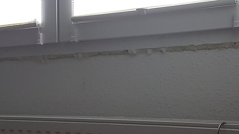

    Also Innen habe ich Gipskartonwände, was über den Bauschaum machen?
    Also Übergang Fenster zur Wand (Dazwischen ist der Bausschaum).
    Acryl? oder würde auch Gipskartonspachtel gehen?
    Vorher noch Klebeband rüber als Dampfsperre?
    Die Wohnung hat Holzunterbau, Wände mit OSB Platten dann Gipskarton rüber-

    Unbedingt das Fensteranschlussband (Dampfbremse) kleben. Hätte eigentlich vorher passieren sollen.

    Entweder nimmt man das Band oder man nimmt Schaum? so meine Info!
    Danke Dir!
    Ich muss wohl Acryl nehmen! Gebe es auch bald auf hier im Forum! Hilfe hier ziemlich mau.

    Das sind kein RAL Einbau. Diesen Mist mit dem Schaum machen aber noch viele Unternehmen. Entweder ein Wunderband oder mit Schaum, dann aber Innen und Außen mit Dichtfolie. So wie es jetzt ist, ist einfach nicht korrekt und noch aRdT.

    Nein ich meine kein Kompriband sondern ein Fensteranschlussband.
    Zum Beispiel das hier:
    Fensterdichtband Innen Euraseal I-100 online kaufen | WÜRTH

    derjenige der dir das gesagt hat, hat auf jeden Fall KEINE Ahnung, denn fachgerecht ist Schaum nicht, vor allem nicht
    dauerhaft dicht, deshalb ja das Fensterdichtband
    was erwartest du denn, dass der Pfusch heilig gesprochen wird?
    Normalerweise erkundigt man sich VOR der Ausführung, wenn man das schon selber macht

    Montagefuge eines Fensters:
    innen: luftdicht und dampfdicht (Dichtfolie=Klebeband oder APU-Leiste mit Quellband oder...)
    aussen: schlagregendicht
    dazwischen: Wärmedämmung (Montageschaum, Multifunktionsband, Mineralwolle, ...)
    Das ist Grundlagenwissen und sollte dein Fensterpfuscher allerdings wissen und dir keine unfertige Leistung hinterlassen.

    Jetzt mal halblang, der TE hat hier einfach zwei Begriffe verwechselt.
    Es ist ja DIY.
    Natürlich hat er recht, entweder Schaum oder Drei-In-Eins-Kompriband, z.B. Trioplex.
    Er wusste nur nicht, dass ein Fensteranschlussband was anderes ist. Und wenn er das jetzt noch dranklebt, bekommt er es schonmal innenseitig auch fachgerecht hin.

    Kannst Du hier nochmal eine Skizze vom Wandaufbau machen?
    Ist hier die OSB-Platte die Dampfbremse? Wenn ja müsstest Du das Fensteranschlussband bis darauf führen, also noch bisschen Gipskarton wegnehmen.
