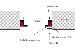

    ich habe eine Frage zum Einputzen der Fenster im Zuge der Fassadenarbeiten.
    Unser Außenmauerwerk ist aus Porenbeton und wir haben Kunststofffenster, 3-fach verglast und Abdichtung
    mit Kompriband.
    Beim Verputzen wird auf dem Teil, auf dem die Rollführungsschiene befestigt ist die APU-Leiste
    gesetzt und darauf geputzt. Soweit erstmal ok.
    Hinter der APU-Leiste würde nun aber quasi ein Hohlraum bis zum Kompriband bleiben.
    (Habe versucht das mit Blickwinkel von oben zu skizzieren, um das besser zu verdeutlichen).
    Zu sehen wäre dieser natürlich nicht, aber wir sind uns nicht sicher, ob es nicht besser wäre diesen
    irgendwie zu schließen.
    Laut Bauleiter würde der Hohlraum bleiben und das auch immer so gemacht werden. Wir haben aber Bedenken,
    dass durch den Hohlraum die Gefahr von Rissen besteht und die Fenster evtl. auch weniger stabil verankert sind.
    Bei machen Fenstern ist der Spalt auch durchaus >= 3cm breit.
    Hat jemand Erfahrung wie das in der gängigen Praxis gemacht wird? Ist es notwendig den Spalt zu schließen
    und falls ja, mit was am Besten?
    Besten Dank für eure Hilfe!

    Welche Farbe haben die Fenster? Ist die Apu Leiste für die Fugenausdehnung zugelassen?
    Wie sind die Fenster im Stein befestigt?
    Wurden Laibungssteine verwendet?

    Der Spalt ist umlaufend 3cm breit?
    Da würde ich mich zuerst fragen ob das Band für einen solch breiten Spalt noch eine Zulassung vom Hersteller hat.
    Außerdem frage ich mich wer das Loch aufgemessen hat. 3cm ist enorm viel und sorgt sowohl innen wie auch außen für einen Putzaufbau
    der auch schon mindestens grenzwertig dick ist.
    Wenn das Kompriband einigermaßen realistisch gezeichnet ist, ist es außerdem viel zu dünn und erfüllt wohl mehr eine optische Funktion um
    eine direkte Durchsicht zu verhindern.

    meine Skizze ist nicht maßstabsgetrau. Das Kompriband ist schon deutlich dicker.
    Die Fenster sind außen in anthrazit foliert. Bzgl. APU-Leiste warte ich noch auf Details vom Bauleiter. Bzgl. Kompriband frage ich mal beim Fensterbauer nach.
    Grundsatzlich sind die Fenster so eingebaut wie es im Video gezeigt wird. Laibungssteine weiß ich ehrlich gesagt nicht. Vermute mal eher nein.
    Ich habe jetzt nochmal alle Fenster nachgemessen. Im EG ist der Spalt überwiegend 1,7cm breit, so wie es auch im Video zu sehen ist. Vereinzelt auch mal bis zu 2cm
    aber nicht breiter.

    Ist das mit Ausnahme des marktierten Fensters noch einigermaßen in der Tolleranz bzw. wie kann/sollte man vorgehen?
    Sollte man den Spalt schließen/verkleinern und falls ja wie? EPS? Bausschaum? Andere Optionen?

    Also Apu Leiste bei farbigen Fenstern geht bei dieser Befestigung gar nicht!
    Wenn hier keine Leibungssteine und keine Dübel zur Befestigung verwendet wurden würde ich mir mal die Prüfzeugnisse für diese Befestigung bei Porotonsteinen zeigen zu lassen!
    Mir ist keins bekannt!!!
    Damit bekommst du nur Probleme!
    Die Putzleisten werden dir innen oben und unten abreissen.
