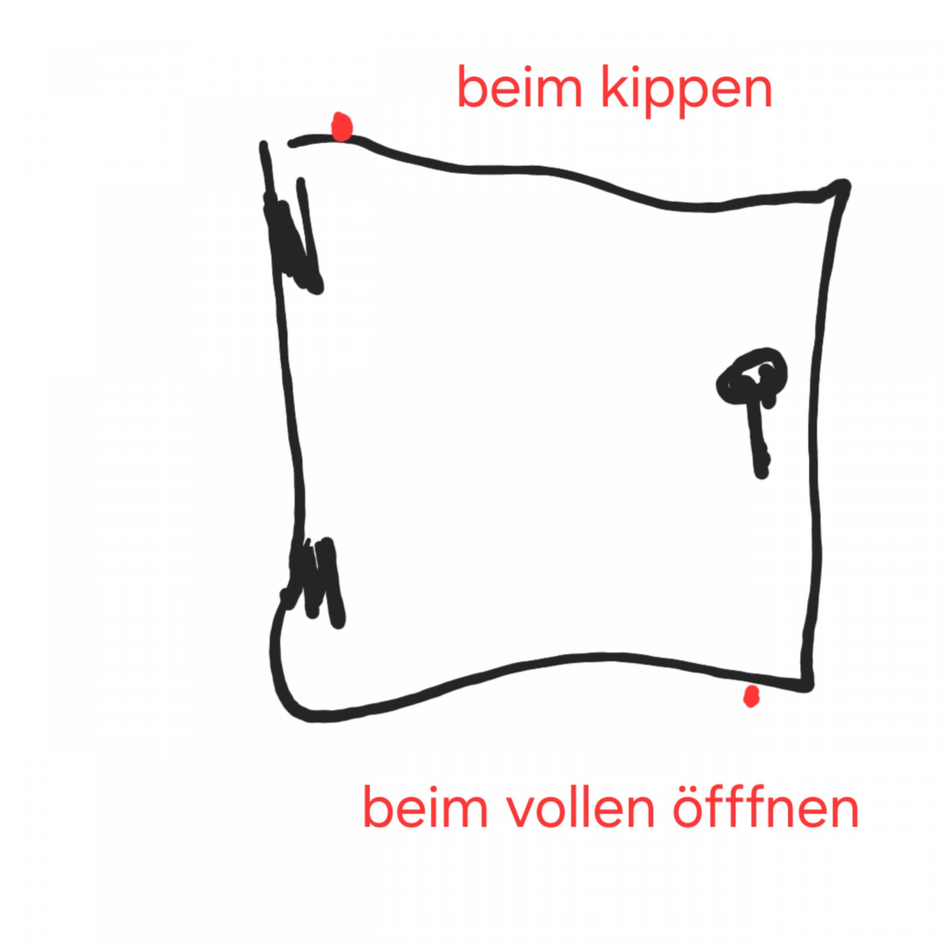

    Mein Fenster schleift etwas und bin mir nicht sicher wie genau ich das einstellen muss.
    Scharniere sind links, rechts der Griff.
    In kippstellung. Schleift es am scherenlager. Oben links auf dem Bild.
    Beim vollen Öffnen schleift es unten rechts auf griffseite
    Wo muss ich drehen und in welche Richtung?

    Nix drehen, sonder die Scheibe neu verklotzen lassen.

    Warum verklotzen? Das kann man doch bestimmt einstellen über das scherenlager etc.
    Das Fenster ist ja schon ein paar jahre drin.

    Weis ich was du für eine Kippschere hast?

    Fotos würden helfen.

    Fitschenring könnte helfen :e_smiley_brille02:

    Sind schüco Fenster mit roto Scharnieren.
    Drehkipp, doppel flügelfenster

    Mehr geht nicht, dann muss neu verklotzt werden.

    Hinweise:
    • Schüco Fenster können aus Aluminium sein... oder aus Kunststoff... oder aus Kunststoff mit Aluminium Außen.
    • Je nachdem welche Schüco Fenster es sind... kommen unterschiedliche Roto Beschläge infrage... die natürlich auch mal gerne ganz anders eingestellt werden müssen/können...
    • Je nach Baujahr... kommen unterschiedliche Roto Beschläge infrage...
    Wie gesagt Fotos würden helfen....

    Na wenn er das alles weiß, kann er sich doch bestimmt auch eine Anleitung zum Fenster nachstellen runterladen.
    Neuverklotzung zwischen Glas und Rahmen käme als Mängelbeseitigung in Frage, wenn der Flügelrahmen mich mehr exakt rechtwinklig ist.
