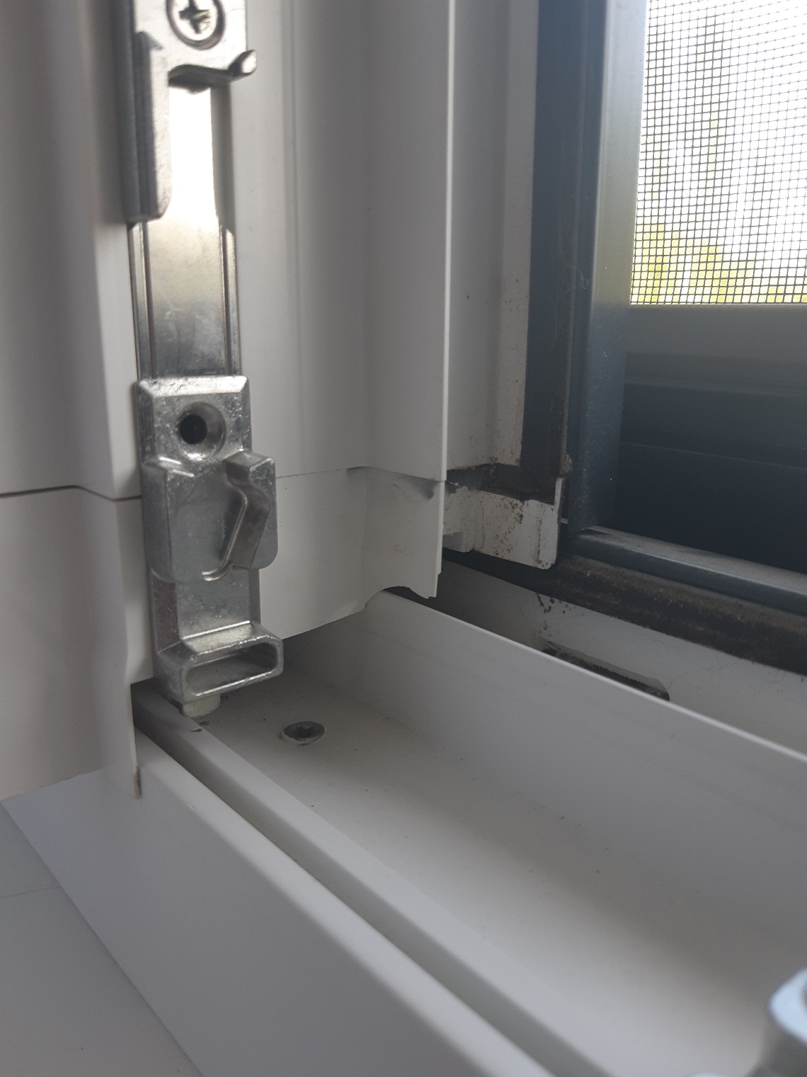

    ich konnte das Thema nirgends finden, auch nicht auf Google. (anscheinend hat keiner ein Griffloses Fenster...)
    Seit heute bekomm ich einen Fensterflügel nicht mehr zu. Der Hebel lässt sich nicht ganz runterdrücken wenn das Fenster im Rahmen ist.
    Die Ursache mMn ist das unten ein Bolzen?? zu weit heraussteht und dieser sich schon in den Rahmen drückt.
    Bei allen anderen Fenstern im Haus steht dieser wenn das Fenster geschlossen ist nicht so weit heraus => das Fenster kann geschlossen werden da es nicht am Rahmen ansteht.
    Nun die Frage, wie kann ich das wieder richten? Hoffe jemand hat Erfahrung damit.

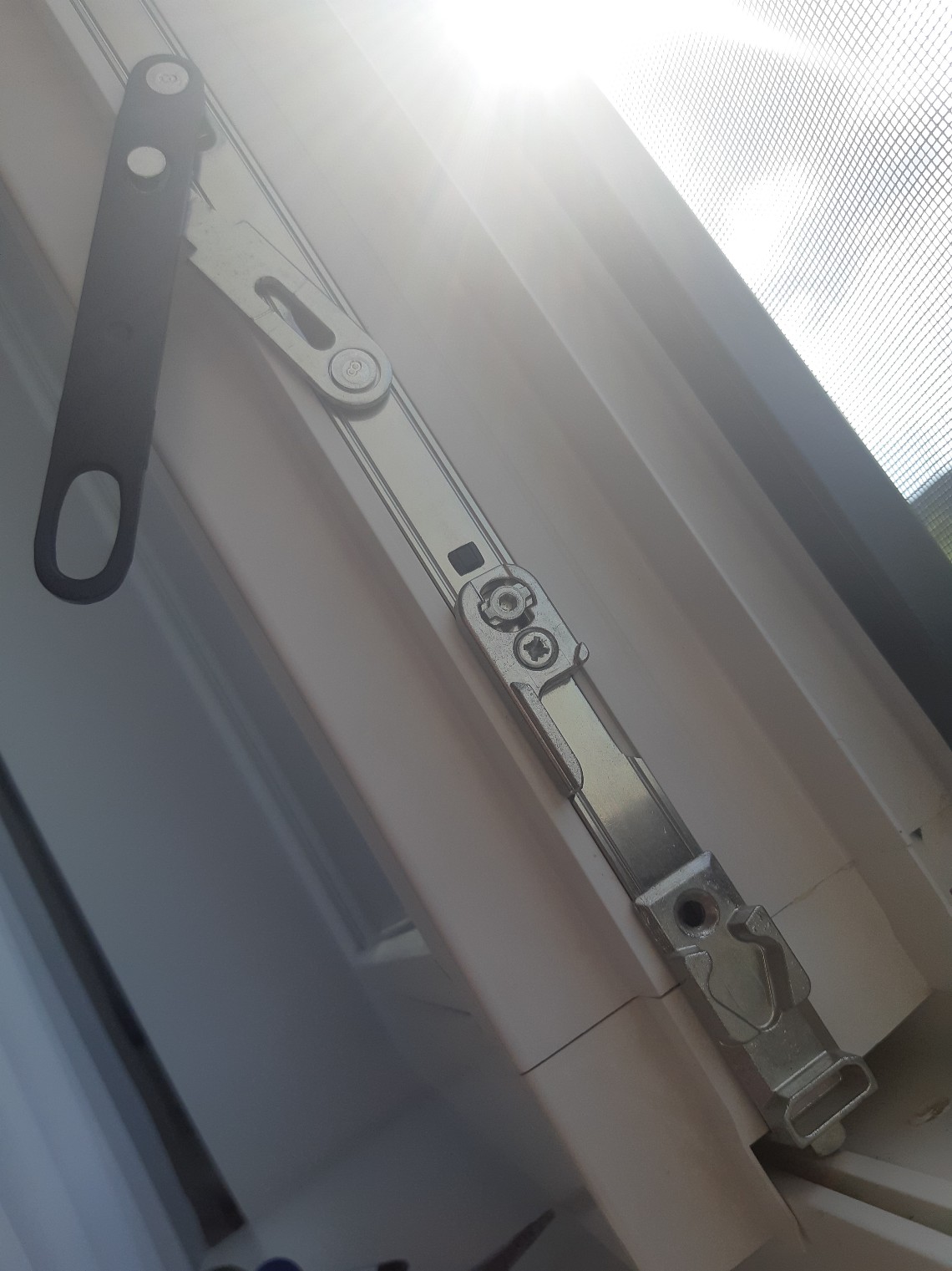

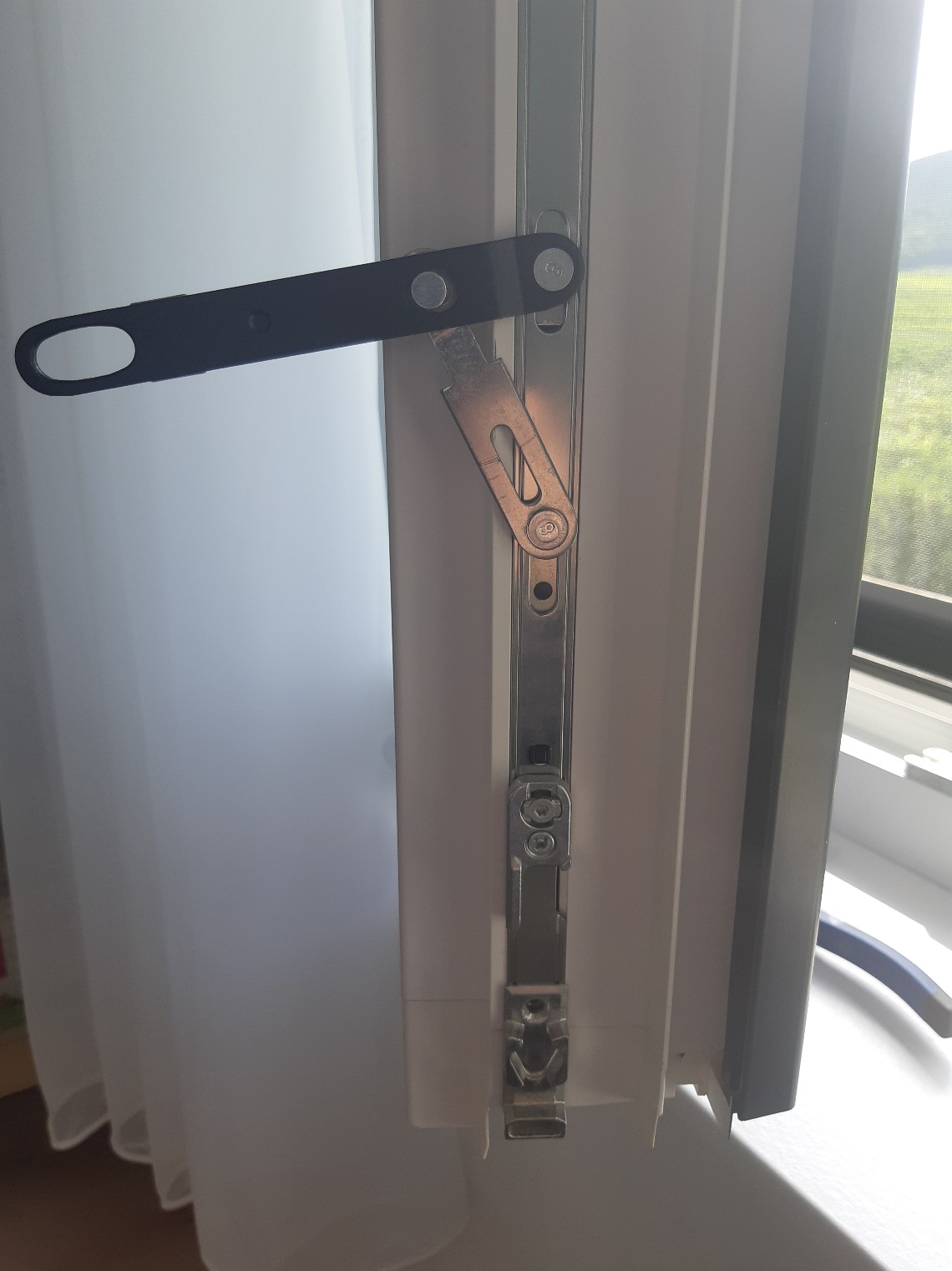

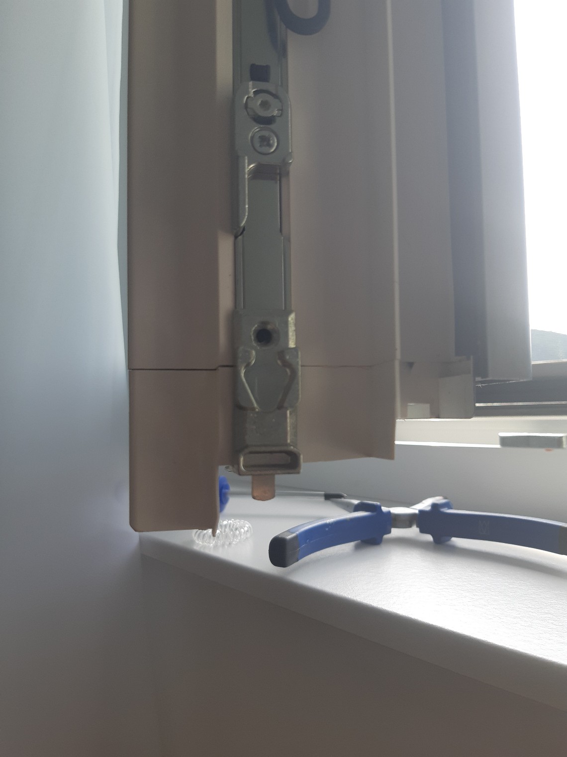

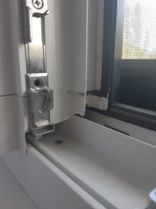

    Anbei noch 2 Bilder, von einem Fenster wo alles passt (gut) und bei dem Fenster wo es nicht passt (schlecht).
    Dort sieht man das der Hebel noch nicht komplett runtergekippt ist, aber der Bolzen unten schon am Rahmen ansteht => sprich der Hebel kann nicht weiter betätigt werden.

    Ist der Flügel schief (Spalt in der Mitte) oder insgesamt zu tief?

    Ein Techniker war eben hier und die Fenster haben sich gesenkt (2 Jahre nach Einbau, Neubau) deshalb ist der Verschluss unten angestanden.
    Fenster wurde nun eingestellt und jetzt passt alles.
