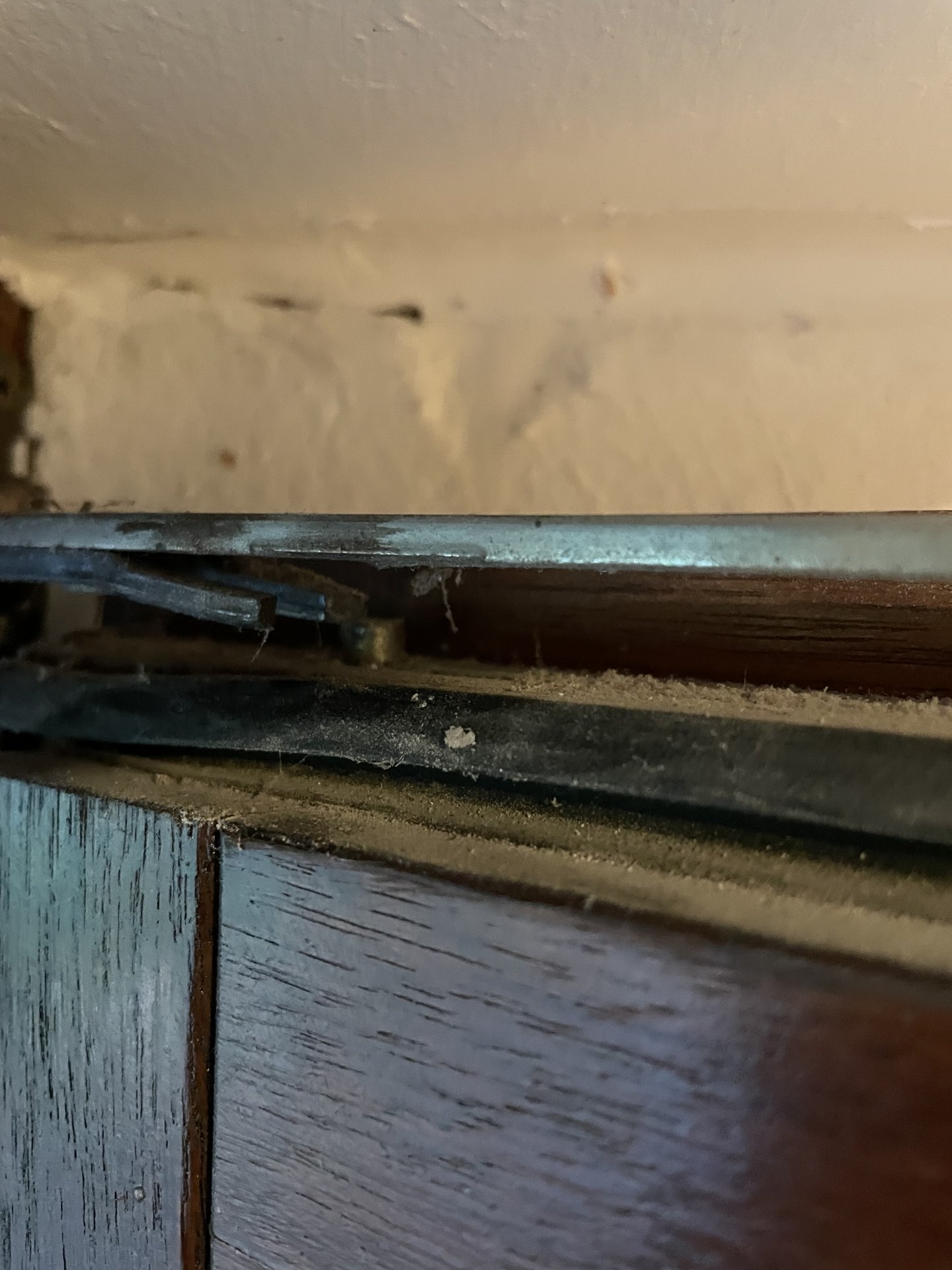

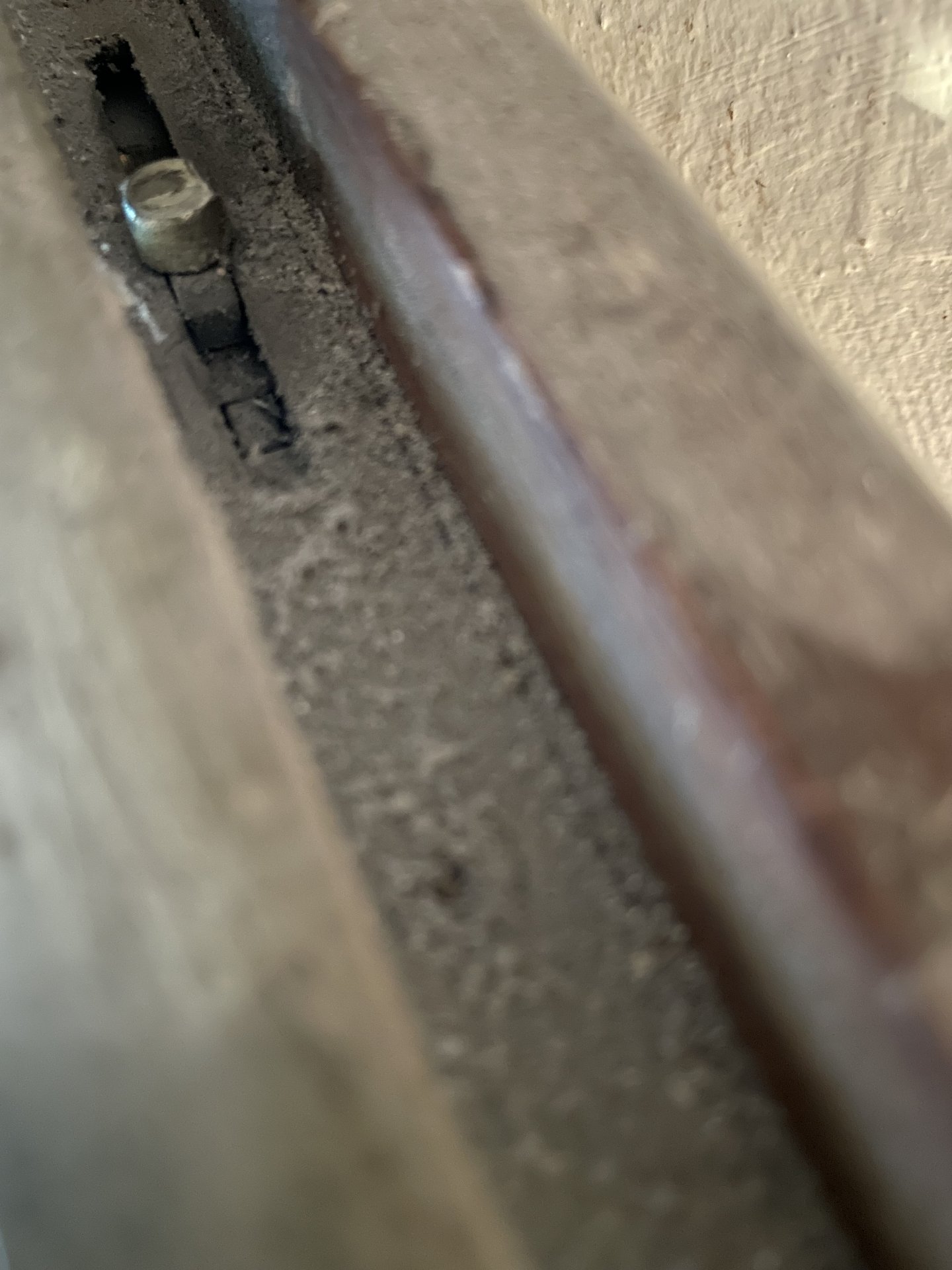

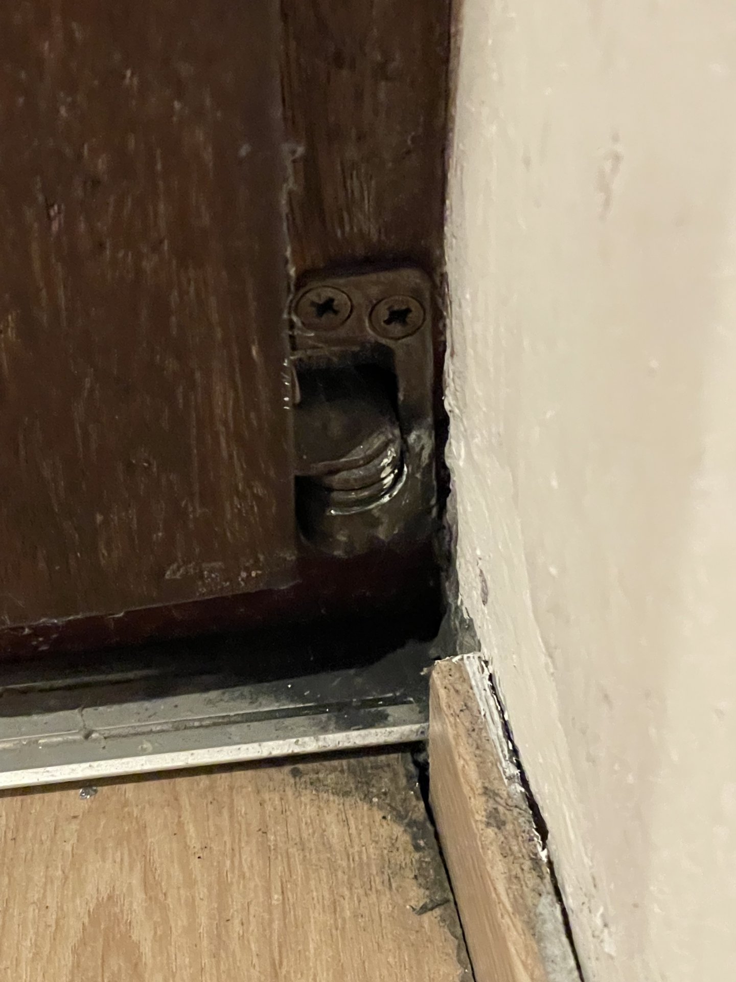

    Ich habe ein Problem mit meinen alten Terrassenfenster. Beim Öffnen der Terrasentür zum durchgehen passiert immer wieder, dass ich oben die Tür aushängen. Hab mir jetzt die Sache mal angeschaut und folgendes festgestellt. So wie es aussieht, ist das Fenster zu tief. Die Vorbesitzer haben anscheinend schon einiges unter gelegt, damit die Türe höher kommt. Aber so wie es aussieht, ist dies das Maximum und somit kann ich fast nichts mehr drunter legen. Irgendwelche Ideen oder Vorschläge? Die Fenster sind aus 1980

    Unterlegen geht nicht bis in das Unendliche... man sollte den Flügel mal ausbauen und gekonnt Untersuchen und es dann korrigieren.

    Ist das Eckband am Flügel evtl. Hochgerutscht .
