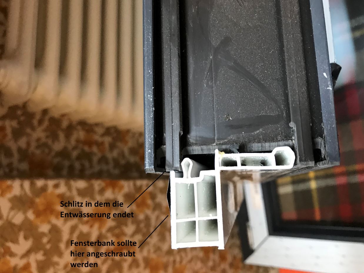

    Die Fenster habe ich selbst eingebaut, jedoch kam jetzt beim Einbau der Außenfensterbänke das böse erwachen: Die Entwässerung des Rahmens kommt unten am Fenster heraus, wo die Fensterbank hingeschraubt werden sollte.
    Auf dem ersten Bild sieht man das dieses Profil unten so hingebaut ist das nur ein Schlitz im Rahmen frei ist, in dem aber auch die Entwässerung endet. Unbenannt.JPG
    Nun habe ich bedenken wenn ich die Aluminium-Fensterbank so hinschraube, also an das Profil, das das Wasser hinter die Fensterbank läuft.
    Geplant war eigentlich das ich mit der Fensterbank in den Schlitz hineinfahren kann.

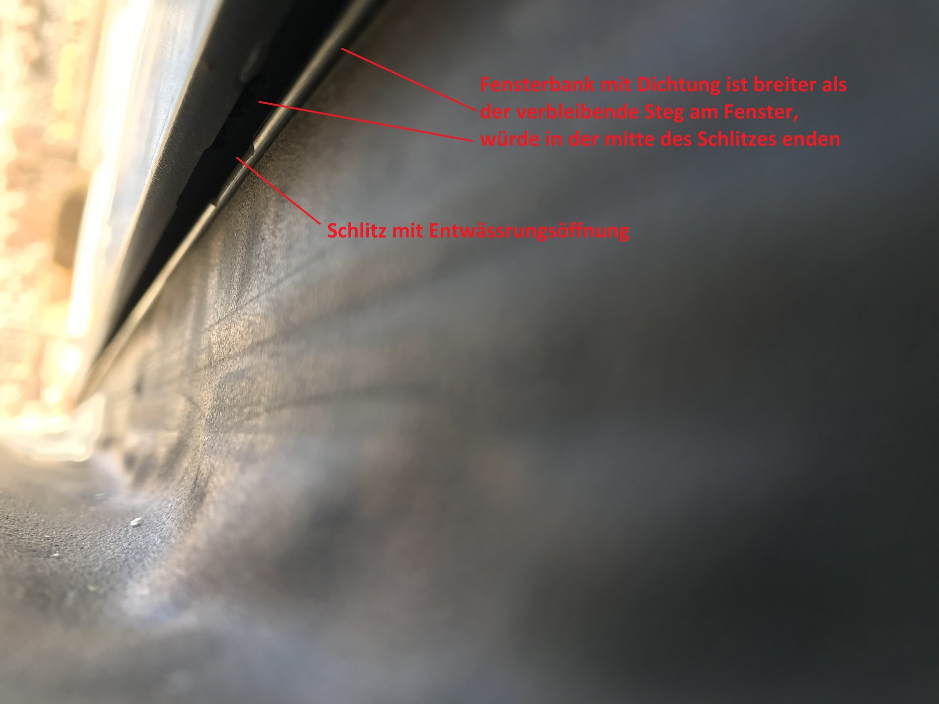

    Ich verstehe jetzt das Problem nicht ganz. Das Fensterbankprofil sowie die angeschraubte Fensterbank befinden sich hinter dem Entwässerungsschlitz. Das Kondenswasser läuft direkt auf die Fensterbank. Ein Hinterlaufen ist quasi unmöglich. Kein Fensterhersteller würde die Entwässerung so gestalten, dass ein Hinterlaufen möglich wäre.
    Meiner Meinung nach alles ok.

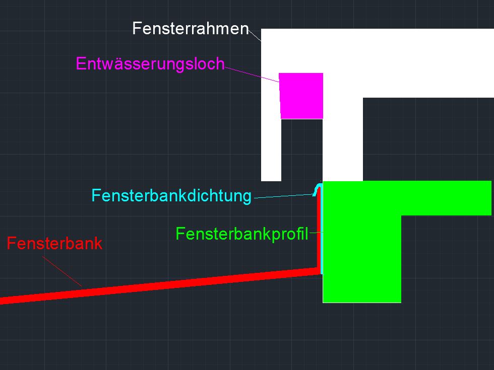

    Ich habs bisschen mit einer Zeichnung im Schnitt dargestellt Unbenannt.JPGtg.JPG
    Meine Befürchtung ist das das Wasser womöglich an der hintern kannte hinter die Dichtung läuft.
    Hatte mir schon überlegt die Dichtung zusätzlich hinten mit besagten Dichtstoff an das Fensterbankprofil zu kleben, was aber auch ein aus Platzgründen recht schwieriges unterfangen ist.

    Normalerweise wird die Fensterbank direkt an das Fensterprofil gesschraubt. Eine zusätzliche Abdichtung ist bei Alufensterbänken nicht nötig. Somit gäbe es auch kein Platzproblem. Eine zusätzliche 2. Abdichtungsebene ist nur bei Natursteinfensterbänken vorgesehen. Wenn Du nur die Alufensterbank anschraubst, ist mit Sicherheit genug Platz vorhanden.
