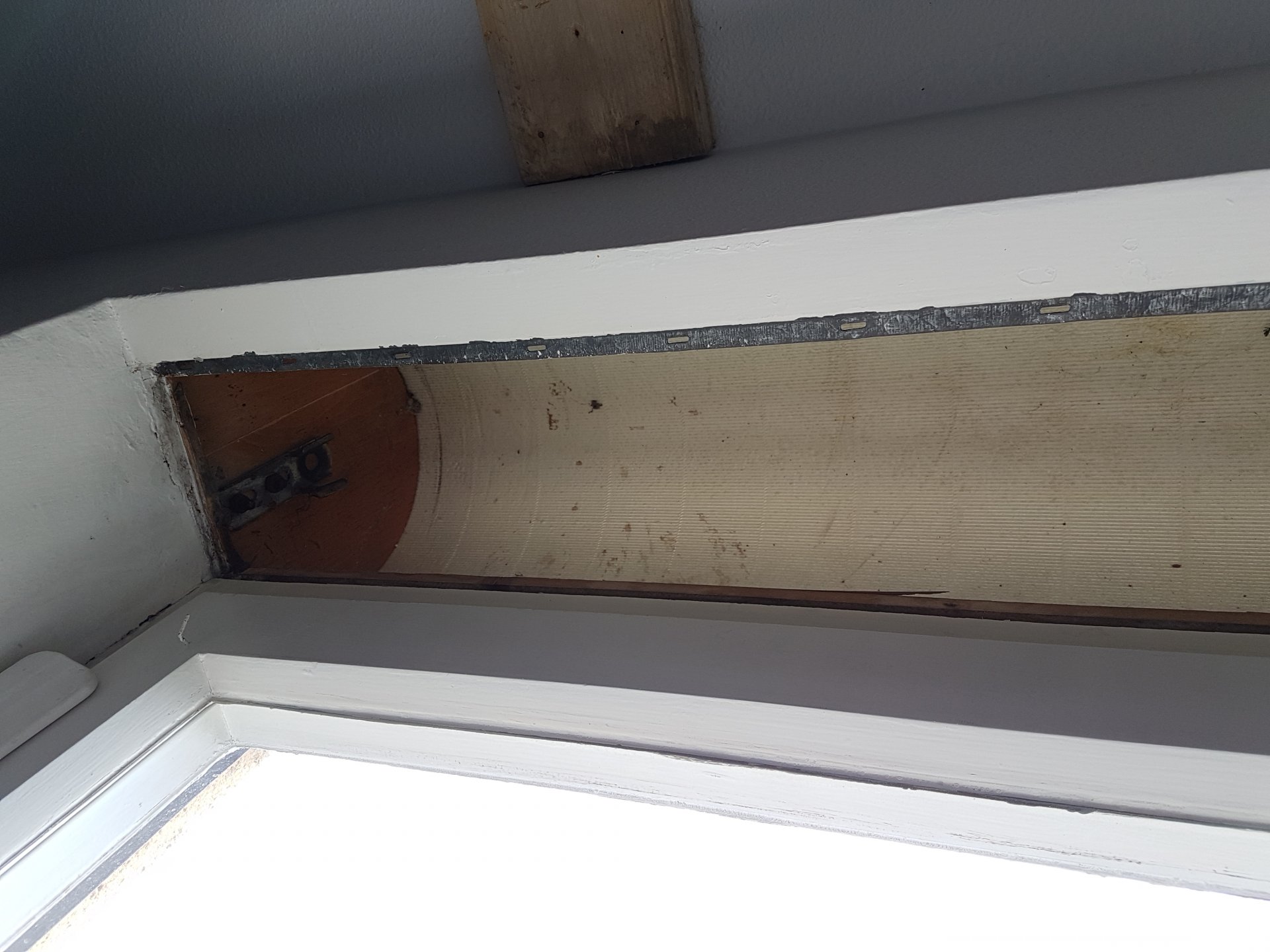

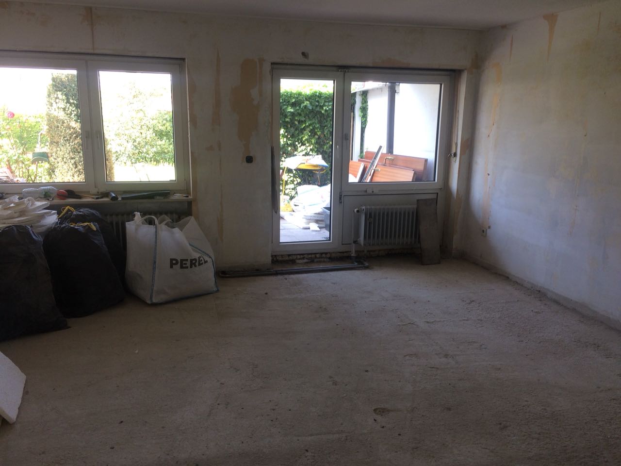

    Hallo, ich brauche eure Hilfe.
    Wir haben ein Haus von 73 gekauft. Wir wollen neue Fenster installieren.
    Es gibt Holzrolladenkasten über alle Fesnter. Wir wollen die dämmen und weiter benutzen aber in den Wohnzimmer(siehe Fotos) wollen wir die Höhe von die Fenster ändern da die Terrassentür ist nur 1.85 m hoch (!!).
    Die Rolaldenkasten sind aus Heraklit und gehen bis die Betondecke, also keine Stürtz.
    Wir haben verschiene Möglichkeiten gefunden/gelesen:
    -Rolladenkasten schneiden circa 10 cm und da wir auch dämmen, einfach eine Aufsatzrollade installieren. Dann die Kasten mit Mineralwolle in Dichtfolie dämmen und mit Linirec verkleiden, dort sollen die Fenster befestigt werden.
    - XPS (circa 20cm ) in die Decke kleben und dann mit Linirec verkleiden.
    Wie findet ihr diese Lösungen? Habt ihr andere Ideen?. Uns ist eigentlich egal ob die Kasten aufputz sind da dort ein Balkon oben ist und man die Kasten kaum sehen würde.
    Vielen Dank
  2. #2 Fabian Weber, 24.07.2018
    16.432
    6.558
    Nein, Du kannst gleich neue Fenster mit Aufsatzrolladenkasten kaufen und die alten Rolladenkästen abbrechen. Neue Aufsatzrolladenkästen sind nur so 25cm hoch. So bekommst Du die Fenster höher.

    Ich würde die Rollladenkästen komplett weghauen, die Fenster bis oben unter die Zimmerdecke gehen lassen und dann zur Verdunkelung von innen Senkrechtlamellen vor den Fenstern installieren.
