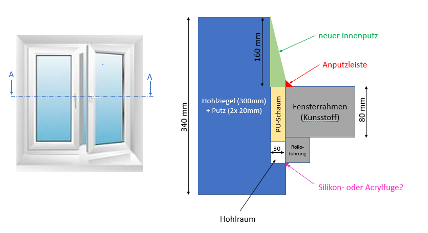

    Hallo Bauexpertenforum,
    nachdem bei einigen unserer Nachbarn die Fenster erneuert wurden, steht diese Maßnahme nun auch bei uns an.
    Das Haus wurde 1978 aus Vollziegel gebaut und hat keine Wärmedämmung.
    Ich kenne einige Grundregeln der RAL-gerechten Fenstermontage und weiß, dass diese Vorschriften bei einem Neubau relativ einfach umsetzbar sind. Bei einer Renovierungsmaßnahme muss man dagegen oft Kompromisse eingehen und sich mit den bauseitig vorhandenen Gegebenheiten arangieren.
    Bei den Nachbarn waren unterschiedliche Firmen zu Gange, deren Ausführung und Preis sich auch recht deutlich unterscheiden.
    Prinzipiell sollte der Fenstertausch ohne große Putz- und Malerarbeiten von statten gehen. Wenn es sehr zu empfehlen ist, im inneren statt einer Acrylfuge eine Anputzleiste zu verwenden und die Fensterlaibungen neu zu verputzen wäre das kein großes Problem. Auch die Innenfensterbänke könnten teilweise neu gemacht werden. Die Fassade hingegen sollte möglichst unbeschädigt bleiben.
    Ich will bei meinem Vorhaben nichts falsch machen und habe mir die Umsetzung bei einem Nachbarn genauer angesehen und erklären lassen.

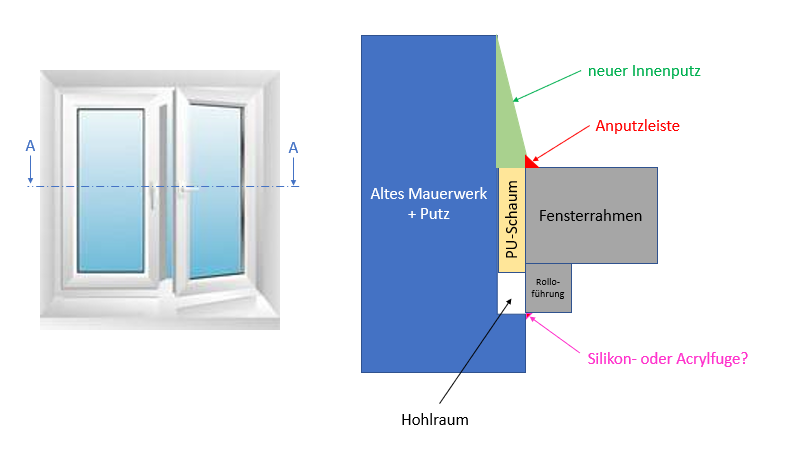

    Ist die folgende Fenstermontage eurer Meinung nach korrekt ausgeführt:
    • Fensterrahmen rund herum ausgeschäumt
    • innen Anputzleiste und neu verputzte Fensterlaibung
    • außen scheint ist die Maueröffnung nur minimal kleiner zu sein als die Breite der neuen Fenster --> hier wird also nur mit einer Silikon- oder Acrylfuge abgedichtet?
    • scheinbar entsteht hinter der Führungsschiene ein Hohlraum --> sollte hier nicht besser auch ausgeschäumt werden?
    Zur Montage der Fensterbänke:
    • wenn die Innenfensterbank nicht erneuert wird, entsteht evtl. ein Hohlraum zwischen der Fensterbank und dem Anschlussprofil --> ist das schlimm?
    • wenn die Innenfensterbank erneuert wird, ist es dann korrekt diese mit PU-Schaum zu verkleben (Schallentkopplung)
    • Zur Schlagregendichte wird ein Dichtband verwendet, dies wurde bei meinem Nachbarn aber nicht über die ganze Mauerbreite verklebt (siehe skizze - war scheinbar nicht breit genug) --> ist das unbedenklich
    • zum Höhenausgleich der Außenfensterbank soll zuerste eine Glattstrich Putz aufgetragen werden, dann wird die Alu-Fensterbank mit PU-Schaum ausgeschäumt
    Ich bin etwas skeptisch bezüglich den genannten Hohlräumen und der Tatsache dass alles mit PU-Schaum montiert wird. Wären Kompribänder hier nicht die bessere Wahl?
    Viele Fragen - ich hoffe auf ein paar kompetente Antworten.
    Besten Dank!
    Sepp

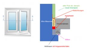

    Komische Ausführung, vor allem diese Schäumerei. Ich würde es so machen, bzw außen evtl, mit Kompriband, da wo PU steht.

    Bei einer Wärmebrückenberechnung fallen alle bisher dargestellten Lösungen durch, weil sie schimmelpilzkritische Innenoberflächentemperaturen im Leibungsanschluss erzeugen.
    In der Technischen Richtlinie Nr.20 des Glaserhandwerks "Montage von Fenster und Haustür" gibt es extra 3 Lösungsvorschläge für fachgerechten Fenstertausch im ungedämmten Altbau. Ich seh hier keinen davon. :not_w1:

    Hallo Fabian und BaUT,
    danke für eure Antworten.
    Den kritischen Beiträgen entnehme ich, dass es durchaus Sinn macht sich bei der Auswahl des Dienstleisters vorab genau nach der Ausführung zu erkundigen.
    Die meisten Renovierungsfirmen werben doch damit, dass weder im Innenbereich noch Außen nachgeputzt werden muss. Die Innenfensterbänke bleiben auch meistens erhalten.
    Darüber hinaus scheint mir Schaum immer noch weiter verbreiteter zu sein als Kompribänder mit 3-Zonen Funktion (wohl auch weil man davor nie so recht weiß wie dick das alte Fenster eingeschäumt ist und man mit den Kompribändern nur eine gewisse "Distanz" ausgleichen kann).
    Deshalb frage ich mich wie das überhaupt gehen soll --> kann so ein Fenstertausch überhaupt nach RAL von statten gehen?
    Die oben aufgeführte Montage erscheint mir noch am ehesten plausibel weil_
    - Abdichtung außen erscheint Schlagregendicht und diffusionsoffen (SIGA-Band unten + spritzbare Abdichtung seitlich
    - mittig mit PU-Schaum "gedämmt"
    - innen möglichst diffusionsdicht durch APU-Leiste und 10mm Überlappung durch den neuen Laibungsputz

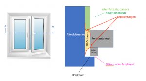

    Das stimmt wohl, man kann dort wo das "PU" von PU-Schaum steht auch ein Kompriband setzen (siehe Bild). Den Hohlraum kann man dann mit Zargenvergussmörtel füllen, muss man aber nicht.

    Wenn du eine vermaßte Zeichnung samt Materialangaben online stellen würdest, könnte man die Sache mal "am PC durchklappern".
    Alle reden immer nur über
    - Innenseite: dampfdicht
    - Montagefuge: dämmen
    - Außenseite: schlagregendicht
    das ist alles auch richtig, reicht aber bei Altbausnierung nicht.
    Kaum einer kommt auf die Idee, dass die Montagefuge mit 3 x 7 cm Bauschaum als Dämmung der Montagefuge unzureichend sein könnte, wenn der Wärmestrom einfach neben dieser Montagefuge durch das ungedämmte Mauerwerk durch den Vollziegel erfolgen kann - einfach um das bisl Bauschaum herum. Dieser kurze Weg durch schlecht gedämmten Vollziegel führt dann zu einer übermäßigen Auskühlung der raumseitigen Fensterleibung und unter normklimatischen Randbedingungen zu einer Oberflächentemperatur von rd. 10 °C (deutlich unter der schimmelpilzkritischen Grenztemperatur von 12,9 °C).
    Dies lässt sich z.B. vermeiden, indem in der inneren Fensterleibung ordentliche Leibungsdämmplatten verbaut werden. Je nach Geometrie des Fensteranschluses gibt es verschiedene weitere Lösungen, weshalb ich gerne Maße und Materialangaben in deiner Skizze hätte....

    Hallo BaUT,
    ich konnte heute ein paar Maße nehmen - siehe Skizze.
    Zu dem verwendeten Ziegel konnte ich keine genaueren Angaben mehr rausfinden - bei den Außenmauern scheint ein "gewöhnlicher" Hohlziegel mit 30 cm Stärke verwendet worden sein.
    Reichen diese Angaben?
    Vielen Dank!

    ...und was ist das für ein Anschlag da außen? Woraus ist der und welche Maße hat er?
  11. #11 Schuahcreme Sepp, 29.03.2020
    Schuahcreme Sepp
    Schuahcreme Sepp
    23.03.2020
    der Anschlag, an dem das Fenster (bzw. das Rollo-Führungsprofil) ansteht ist 50mm dick.
    Ich denke, dass er lediglich aus Putz besteht.
