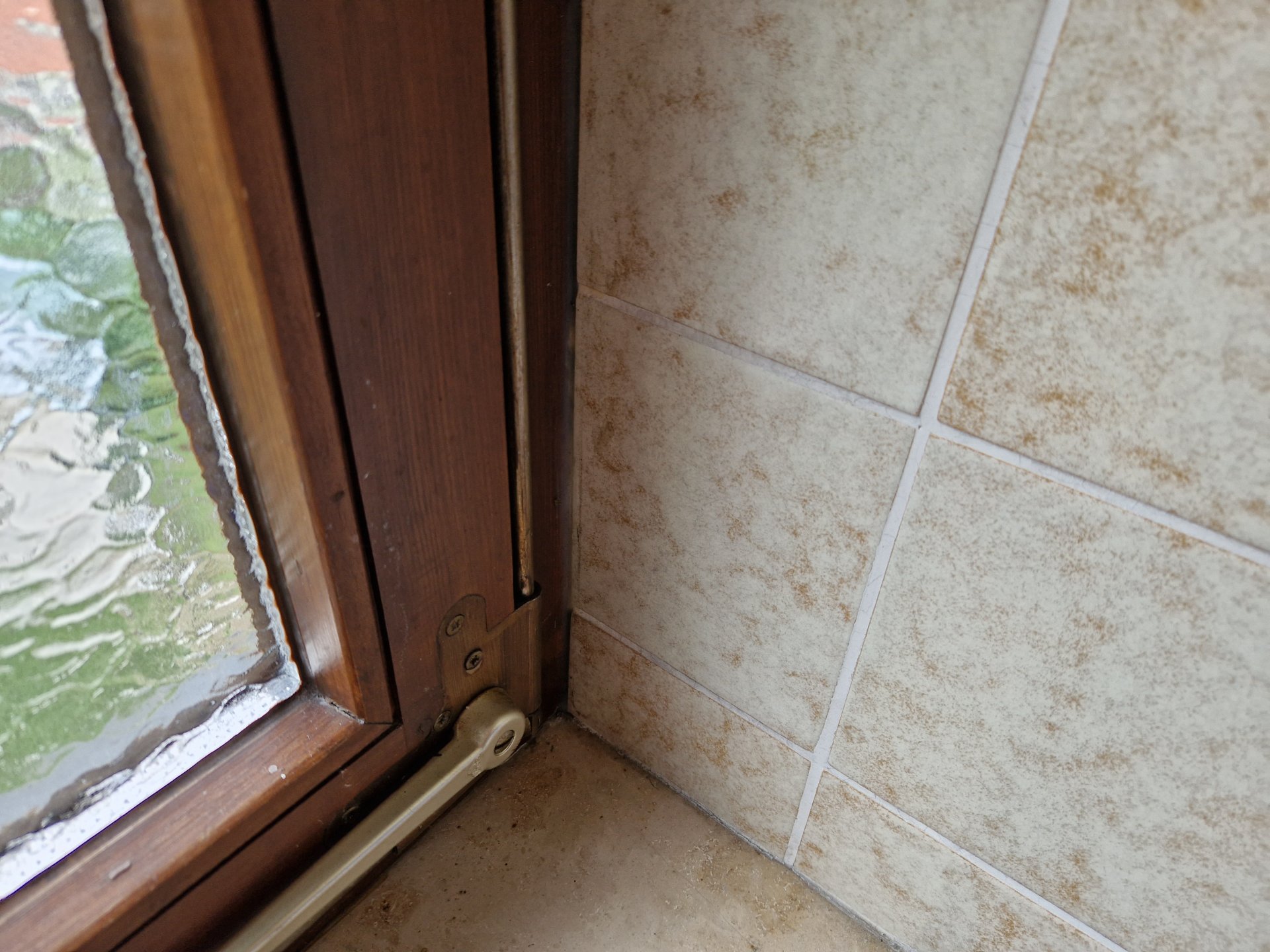

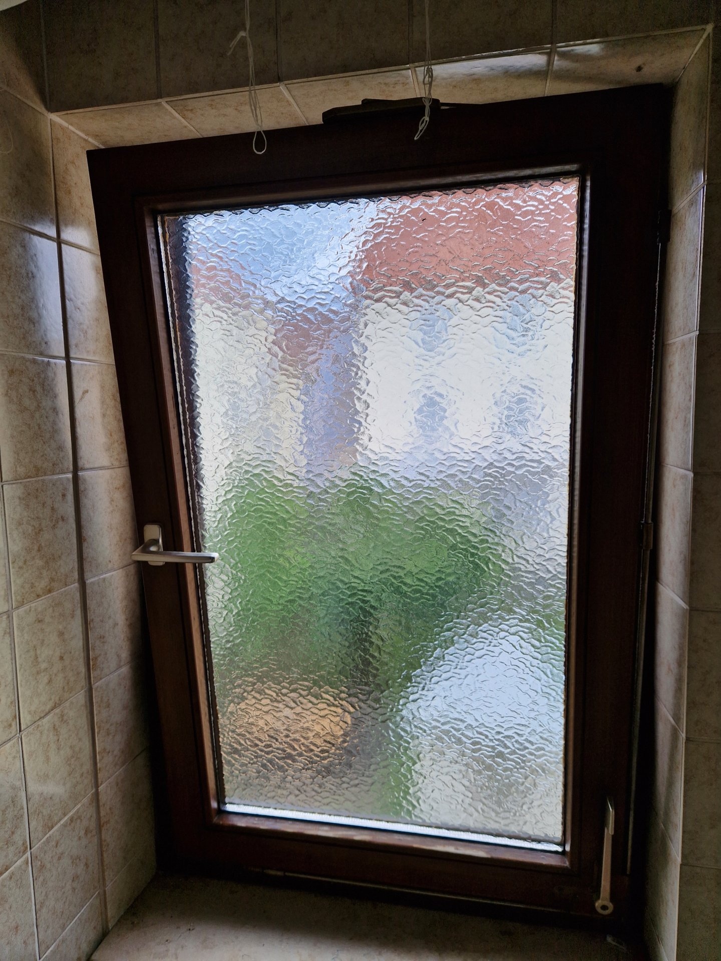

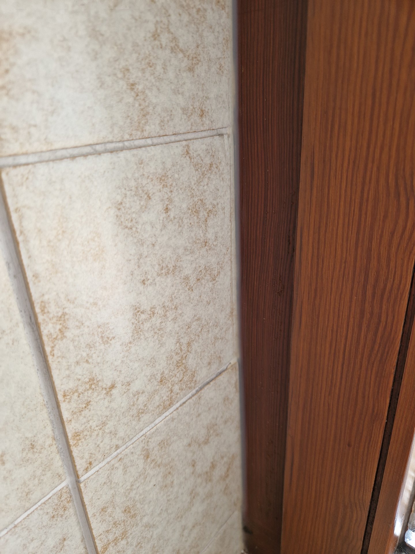

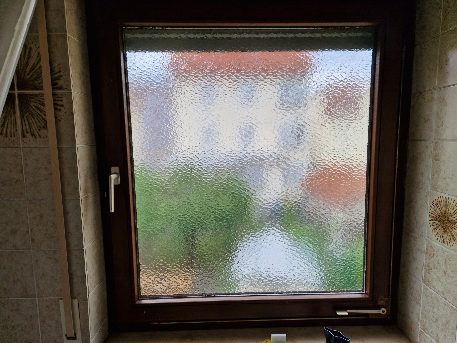

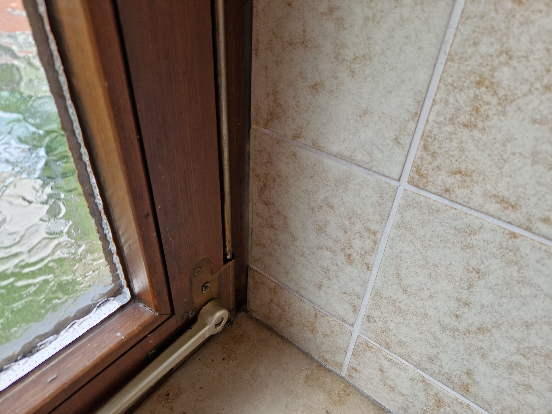

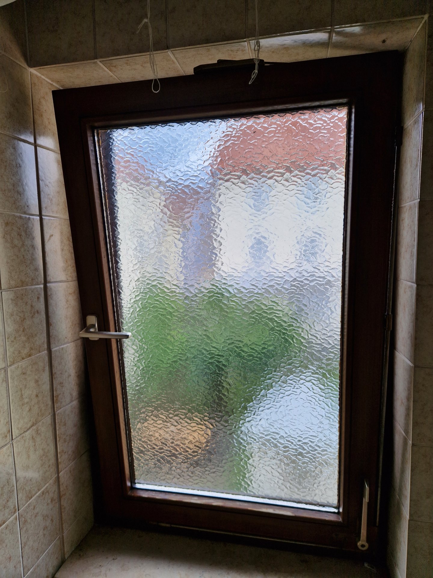

    Ich möchte in der gesamten Wohnung die Fenster neu machen lassen.
    In Bad und Toilette habe ich Bedenken, da die Fliesen direkt bis zum Fensterrahmen gehen. Das Bad und die Toilette wollte ich eigentlich nicht neu Fliesen lassen, da es zwar alt aber sonst iO ist.
    2 Fensterbauer meinten das wäre kein Problem, wenn sie aufpassen.
    Was denkt ihr?
    Danke

    Ist der Rahmen auf dem Bild nicht komplett überfliest?
    Wie soll da also geometrisch der neue Rahmen reinpassen?

    Ein umsichtiger Handwerker, der weist den Kunden in dem Angebot auf die möglichen Beschädigungen hin. Diese können auch daran liegen, dass seinerzeit das Folgegewerk nicht sauber gearbeitet hat (Putz/Fliesen liegen schon lange nicht mehr am Mauerwerk an). Wenn der Handwerker nicht darauf hinweist, dann hat trotzdem der Kunde den schwarzen Peter, es sei denn, dass der Handwerker explizit darauf hinweist, dass es keinen Schaden geben wird.
    Die Fenster werden mit einer „Bepo“ Säge sauber an der Fliesenkante getrennt, inkl. der Metalldübel/-laschen. Der entstehende Hohlraum (in aller Regelmfallen die angeschnittenen Rahmenteile raus) muss entsprechend dem verwendeten Befestiguns- und Abdichtungssystem vorbereitet werden. Die neuen Elemente sind umlaufend 10-15 mm kleiner als das vorhandene Loch (Fliese bis Fliese - Bank bis Sturz). Nach der Montage werden die Bauanschlussfugen versiegelt oder verleitet.
    Die Montage im Altbau mit Dichtbändern, gleich welcher Art, ist nur in den seltensten Fällen zu realisieren.
    Aus gutachterlicher Sicht empfehle ich die Versiegelung mit zugelassenen spritzbaren Dichtstoffen oder System-Abdeckleisten (Menkeleisten)

    Holzfenster mit dem Beschlag und Isolierglas würde ich auf Mitte 60er bis Anfang 70er Jahre datieren.
    Die Fliesen "Bahama beige" würde ich auf Ende 70er bis Ende der 80er Jahre datieren.
    Festigkeit und Zustand Fliesen/Putz/...(?) unbekannt.
    Außen Zustand und Bauweise Mauerwerk/Fassade/Putz (?)/... unbekannt.
    Fensterbank Innen und Außen unbekannt.
    Rollladen/Rollladenkasten typ und Bauweise unbekannt.
    Glaskugel sagt:
    1. Die Fliesen sehen in der Leibung nicht perfekt aus es könnte sein das die Fliesen über die Alten Fliesen drüber geklebt wurden und/oder...(?).
    2. Wenn Außenanschlag (Mauerwerk) vorhanden wurden die Fenster mit Bankeisen befestigt. Je nach Gusto des Fensterbauers und Gegebenheiten der Baustelle wurden die gerne auch mal festgenagelt am Rahmen und/oder mit Schlaudern/Ankern/Hessenkrallen kombiniert.
    3. Wenn kein Außenanschlag (Mauerwerk) Vorhanden ist wurden meist Schlaudern/Hessenkrallen eingebaut...
    4. Grundsätzlich besteht bei dieser Konstellation immer ein Risiko das es zu Schäden an der Leibung und/oder den Fliesen kommt. Auch wenn eine "Fenster montagefräse (oder wie auch Immer man das Bezeichnen mag) zum Einsatz kommt... Oft lösen sich Fliesen/...durch die Arbeiten/Vibrationen/...
    5. Bei Bankeisen versagt die Montagefräse oft...
    6. Luft- und Schlageregendichte sind auch im Altbau Pflicht.
    Fazid:
    Als Fensterbauer würde ich bei so einer Konstellation nie "Schriftlich = nachweißbar" garantieren das nichts kaput geht.
    Als Bauherr würde ich beim Ausbau/Einbau der Fenster dabei sein wollen.
