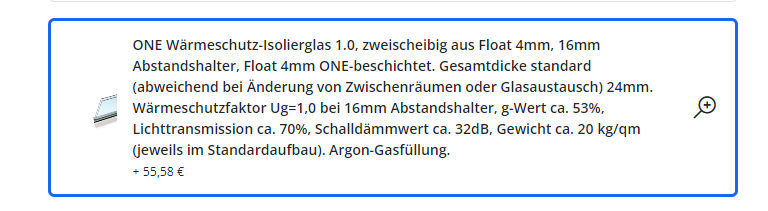

    Ich brauche also 20 mm dicke Scheiben (4/12/4). Ich kann probehalber zuerst die Scheiben für 1 Fenster bestellen: 2 x je ungefähr 34 cm x 102 cm. Das genau Maß habe ich erst nach dem Entfernen aller Kunststoffleisten. Bisher habe ich nur eine entfernt.
    z.B. bei Isolierglas kaufen - Wärmeschutz, Schallschutz, Sonnenschutz Isolierverglasung - BE GLASS GmbH
    Zwei-Scheiben-Wärmeschutz-Isolierverglasung
    34 x 102 cm
    Wärmeschutz-Isolierglas 1.1, zweischeibig aus Float 4mm, 16mm Abstandshalter, Float 4mm Low-E S beschichtet. Gesamtdicke standard (abweichend bei Änderung von Zwischenräumen oder Glasaustausch) 24mm. Wärmeschutzfaktor Ug=1,1 bei 16mm Abstandshalter, g-Wert ca. 63%, Lichttransmission ca. 82%, Schalldämmwert ca. 32dB, Gewicht ca. 20 kg/qm (jeweils im Standardaufbau). Argon-Gasfüllung.
    Warme-Kante lichtgrau
    Gasfüllung Standard gemäß Produktbeschreibung
    170 Euro + 22 Euro Versand für 2 Scheiben.
    - Kennen Sie noch weitere Lieferanten aus dem Internet?
    - Habe ich etwas nicht berücksichtigt?

    wie willst du die 4 mm, die die Scheibe dicker ist aufnehmen?
  4. #24 nordanney, 16.09.2023
    nordanney
    nordanney
    15.09.2021
    6.952
    4.151
    Niederrhein
    Welche 4 mm? Alt 20mm und neu 20mm.
    Mein bestes Angebot war beim Glaser um die Ecke. Eine Scheibe alleine würde ich nie bestellen (im Internet).

    ich les hier 24 mm
  6. #26 nordanney, 16.09.2023
    nordanney
    nordanney
    15.09.2021
    6.952
    4.151
    Niederrhein

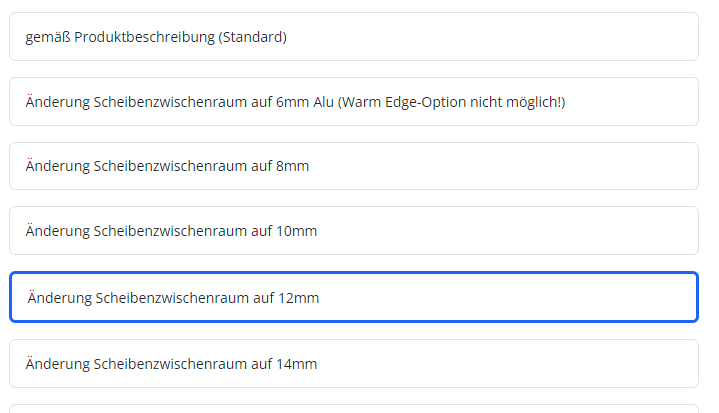

    Und lieber @ichweißnix - wenn Du einfach mal dem Link folgen würdest und nicht nur Deinem Namen alle Ehre machst, dann siehst Du, dass Du - so steht es auch oben - den Scheibenzwischenraum anpassen kannst.

    Dann lies auch noch das, was mit dabei steht:
    "Bitte beachten Sie, dass bei Änderung der Scheibenzwischenräume die in der Produktbeschreibung genannten physikalischen Werte nicht mehr gültig sind."

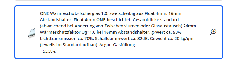

    Aber das ist doch selbstverständlich und bei jedem Produkt so, dass sich Dinge ändern, wenn ich vom Standard abweiche. Das Auto hat einen höheren Verbrauch mit breiteren Reifen usw.
    Und wenn der u-Wert soooooo wichtig ist (zwischen 20 und 24mm ist kein echter Unterschied), dann eben:
    Das ist noch einmal besser für 5€ Mehrpreis.

    Danke an alle für die rege Diskussion:
    Zu nordanney 11:43
    Das ONE-Wärmeschutzisolierglas hat scheinbar eine wesentlich geringere Lichttransmission, ca. 70 %.
    Das Wärmeschutz-Isolierglas 1.1 hat eine Lichttransmission von ca. 82 %. Ich möchte einen möglichst hohen Wärmeeintrag und Helligkeit.
    Die einfache, jetzige 2-Scheiben-Isolierverglasung sollte ungefähr 80 % haben.
    nordanney gefällt das.

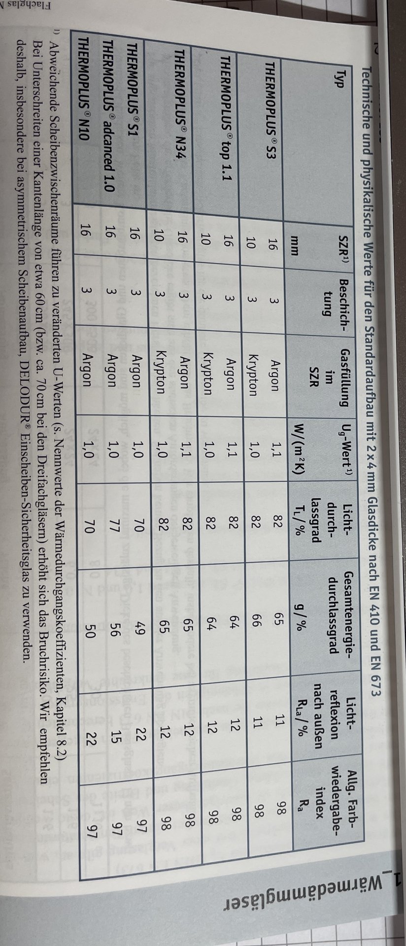

    Sorry, ich sehe da kein Glas bei einem Gesamtaufbau von 20mm, welches besseren Ug Wert hat.
    2x4mm Glas plus 10 oder 16mm ScheibenZwischenRaum (SZR) macht bei mir eine Dicke von 18 mit Ug 1.0 und 24 mit Ug 1.1.
  17. #37 ichweisnix, 19.09.2023
    ichweisnix
    ichweisnix
    21.11.2022
    2.079
    812
    @Fasanenhof: Du hattest geschrieben:
    "Bei mir wurde mit 4/12/4 ein Ug Wert von 1.3 erreicht. 1.1 ist bei dieser Baubreite also wirklich nicht realistisch."
    Daraufhin habe ich dir die Tabelle gezeigt, das es wohl realistisch ist, und man auch mit 10 mm SZR den Wert erreichen kann.
