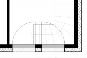

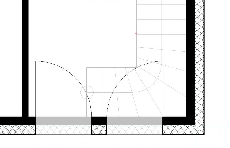

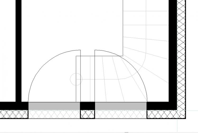

    Ich habe es so verstanden:
    Soll = wie in Grundrissskizze dargestellt, beide Fensteroliven sind erreichbar
    Ist = Fenster wurden beim Einbau getauscht, nun ist die Olive des über der Treppe liegenden Fensters nicht mehr erreichbar
    SOLL:
    IST:

    wenn es so ist wie Baufuchs zeigt, hilft ev.ja eine Fenstergriffverlängerung (mal Gockel anwerfen),
    ist bei meiner Mutter in der Wohnung ähnlich, zum putzen + lüften reicht es.
    mfg
    Gerhard

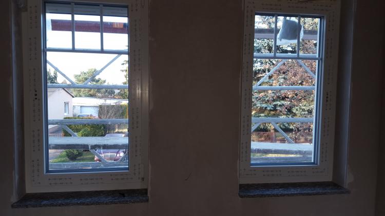

    So nun meld ich mich mal zu Wort.
    Wir hatten selbstverständlich bevor wir den bauantrag eingereicht haben einen Termin mit dem Architekten wo wir jede Richtung der fensteröffnungen besprochen und eingezeichnet haben. Auch in den Ausführungsunterlagen ist es so markiert.
    Gern sende ich ein Bild wie es aktuell ist.
    Aber eins vorweg. Ich habe mal selbst bei unserem Fensterbauer angerufen und er beseitigt diesen Fehler.

    Da ist es

    Baufuchs danke genau so ist es. Und für mich ist es ganz klar ein Mangel. Wenn es so eingezeichnet wurde muß man danach auch arbeiten.

    Wie geschrieben: so habe ich mir das nach der Beschreibung des TE vorgestellt, Grundrißskizze ist von mir.
    TE hat ja mittlerweile auch bestätigt, dass es sich so verhält, wie skizziert.

    die skizzen sind besser als das foto!

    Ja das stimmt Rolf. Ich mache morgen mal bessere Bilder. Ja wir haben eine vertraglich festgehaltene Bauzeit von 6 Monaten. Diese ist bereits seit 17.2 vorbei. Im Vertrag steht das wir bei Überschreitung dieser 250 Euro pro Woche gutgeschrieben bekomme.

    mach das foto so, dass man treppe und fenster sieht! nur die beiden fenster auf dem bild - da erkennt man den mangel nicht.

    Treppe ist noch nicht drin aber man sieht das Loch dann wo die sein wird. Mach ich morgen sofort. Danke euch
