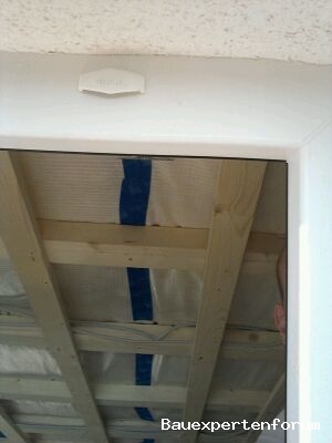

    Guten Morgen,
    Ich habe gestern gesehen, dass bei uns 2 Fenster falsch herum eingebaut worden sind. Die Wasserablaufoeffnungen befinden sich oben am Rahmen!!
    Kann das zu starken Problemen fuehren?
    Und kann der Fensterbauer das noch beheben...? Problem ist nur, dass bei beiden Fenstern schon die Aussendaemmung und Putz dran ist.
    Kann der Fensterbauer da ggf. unten am Rahmen noch Loecher bohren und solche Abdeckklappen drauf machen(damit es nicht rein regnet)?
    Vielen Dank im Voraus.
    ...hab wirklich kein Glueck mit der ganzen Fenstergeschichte :-(

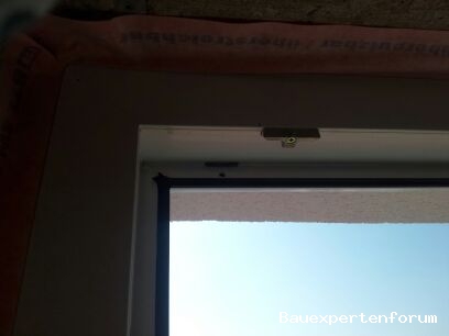

  7. #7 paul123, 10.06.2013
    paul123
    paul123
    08.07.2012
    85
    buero
    gifhorn

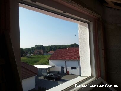

    Hier ein paar Fotos...
    Das letzte ist von aussen.
    Was halt komisch ist, ist, dass die Stopfendinger ueber den Wasserauslässen eig. richtig rum eingebaut sind.
    Wenn der Rahmen einfach nur falsch rum eingebaut waere, muessten diese Teile ja nach oben hin offen sein.
    Seltsam...
    Aber von innen betrachtet, unten am Rahmen, ist keine Bohrung zwecks Wasserablauf zu sehen.
    Nur halt oben am Rahmen.
    Der Fb meldet sich morgen, wohl, bei mir.
    Danke Euch!
  8. #8 Romeo Toscani, 10.06.2013
    Romeo Toscani
    Romeo Toscani
    24.11.2009
    665
    81
    Bürokaufmann
    Österreich
    Ok, mit Bildern ist das jetzt eindeutiger ...
    Am ersten Foto sieht man knapp oberhalb der Dichtung die Entwässerungsöffnung.
    Also hattest du mit deiner Vermutung recht. Das Fenster ist einfach um 180 Grad verkehrt eingebaut.
    Monteur hat wahrscheinlich gedacht, das wär ein Kippfenster. ;-)
    Darf nicht passieren. Aber um ihn ein wenig aus der Schusslinie zu nehmen: So ein Fenster (oben angeschlagen) hat fast keiner außer dir, das ist ganz was außergewöhnliches.
    Die sind ja bloß draufgesteckt und halten nicht bombenfest.
    Original werden sie schon richtig draufgewesen sein. Monteur hat hier "mitgedacht" und sie umgedreht ...
