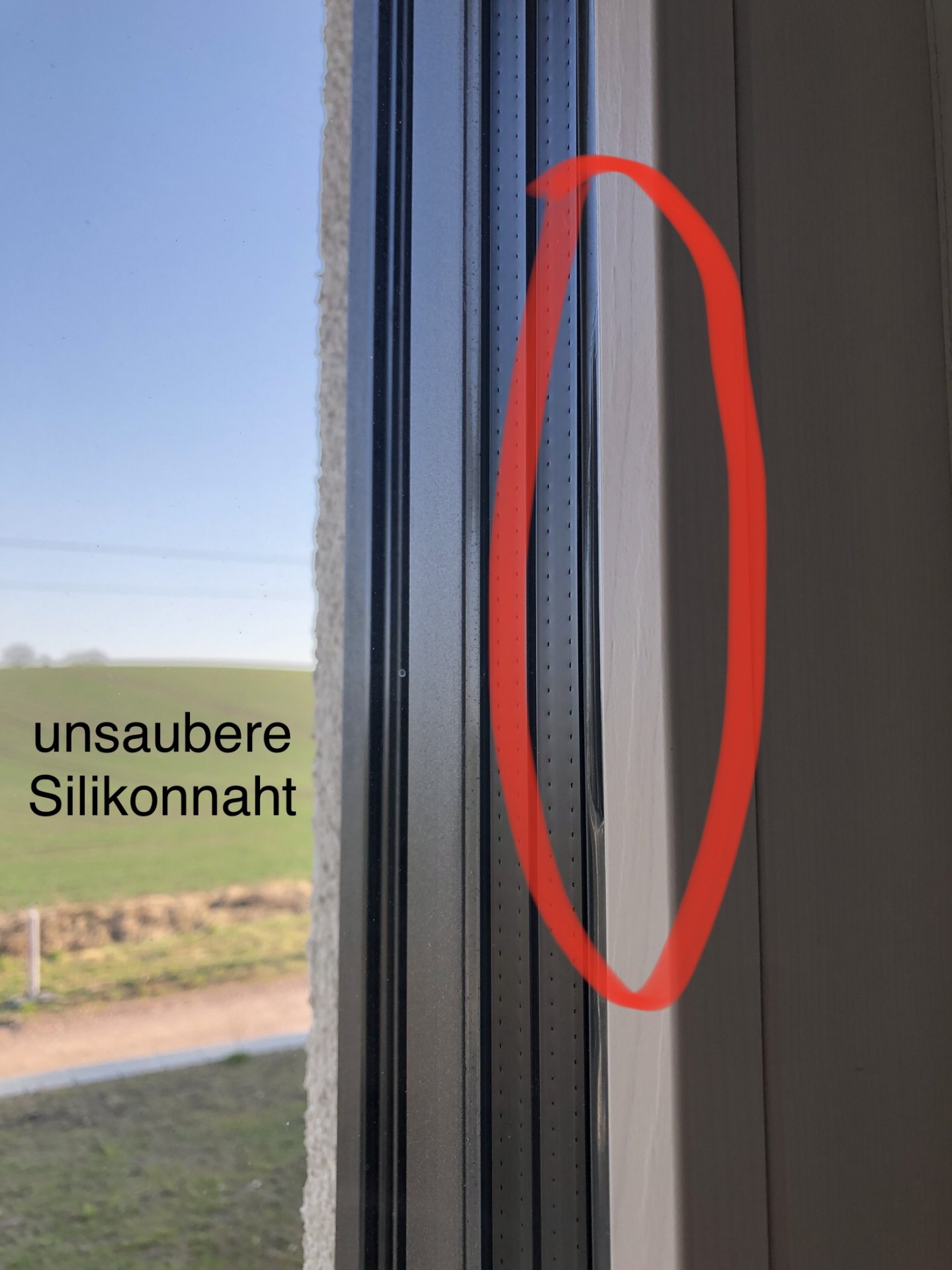

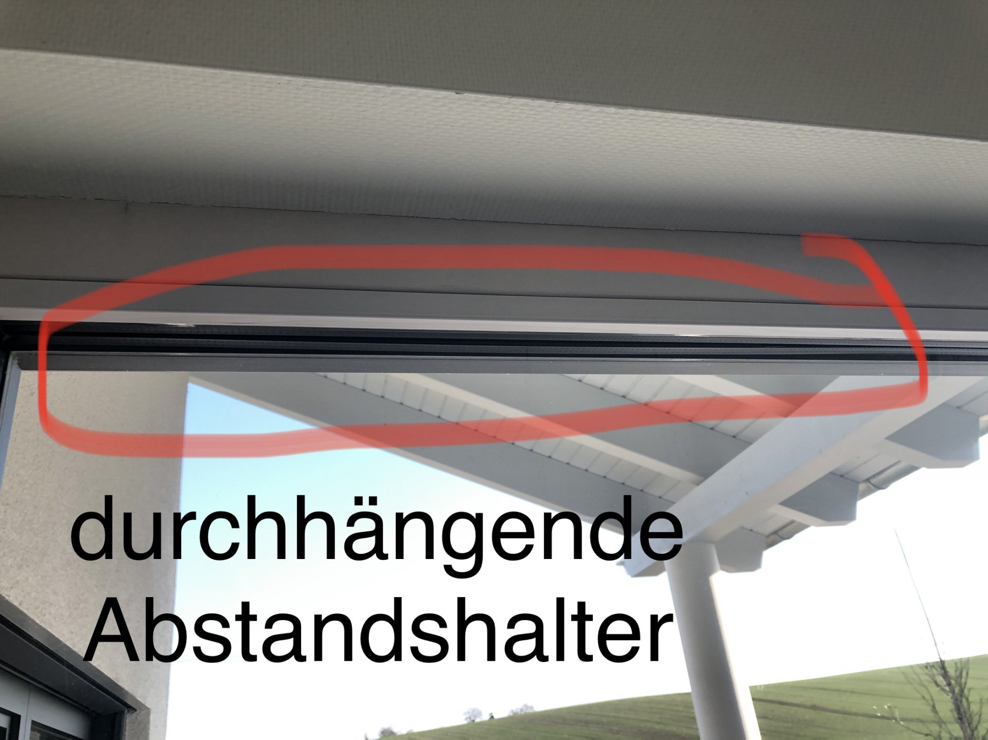

    zwischen den Scheiben ist Feuchtigkeit eingezogen, weswegen sich dort Kondenswasser bildet und die Scheiben teilweise blind macht. Bei 2 Scheiben ist das bereits vor ca. 1 Jahr aufgetreten und jetzt sind 2 Balkontüren ebenso blind.......

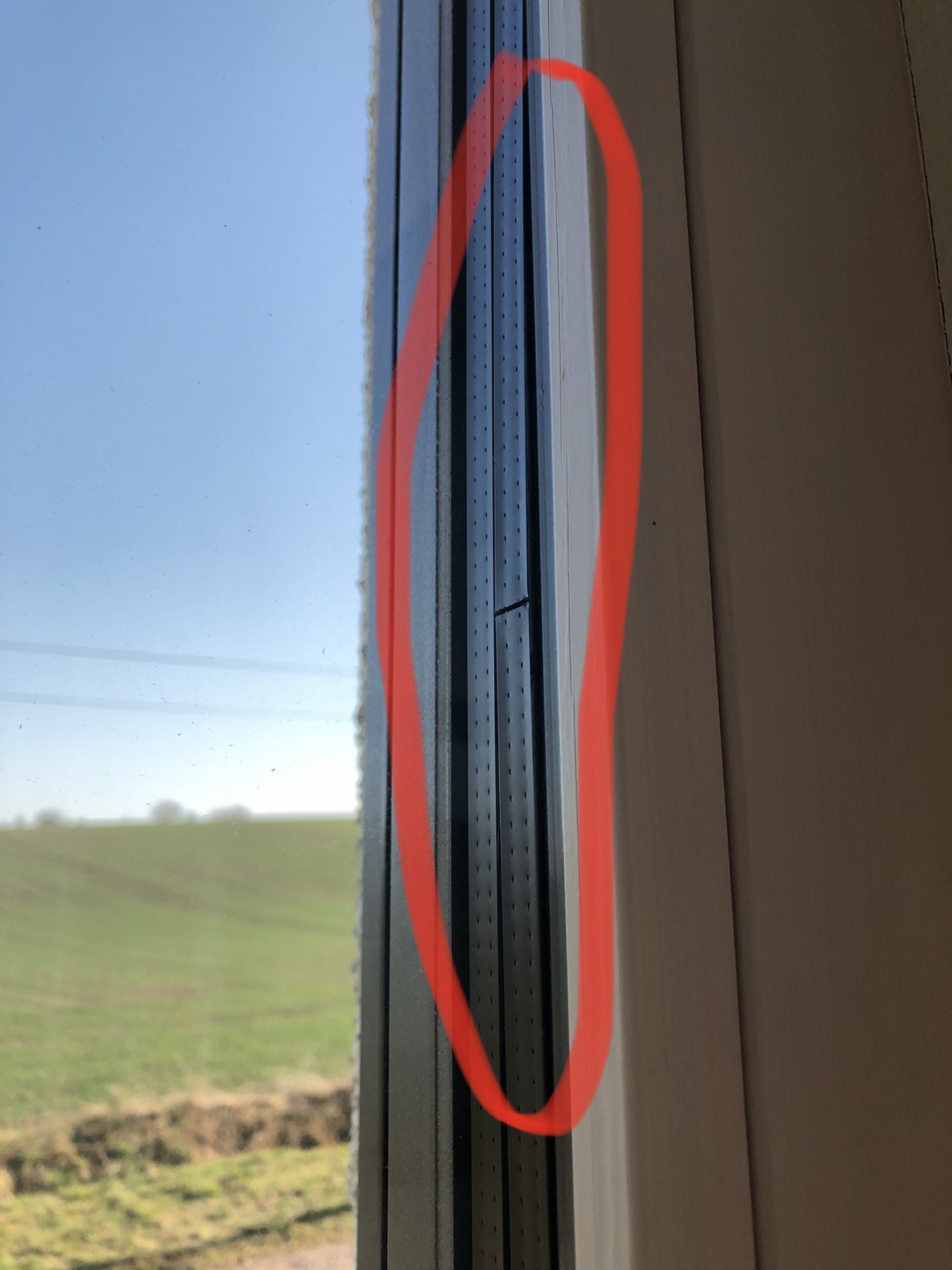

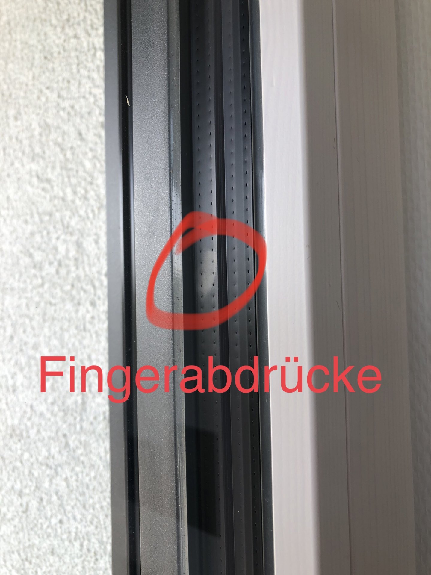

  10. #10 Hausbauer2020, 06.04.2022
    Hausbauer2020
    Hausbauer2020
    06.04.2022

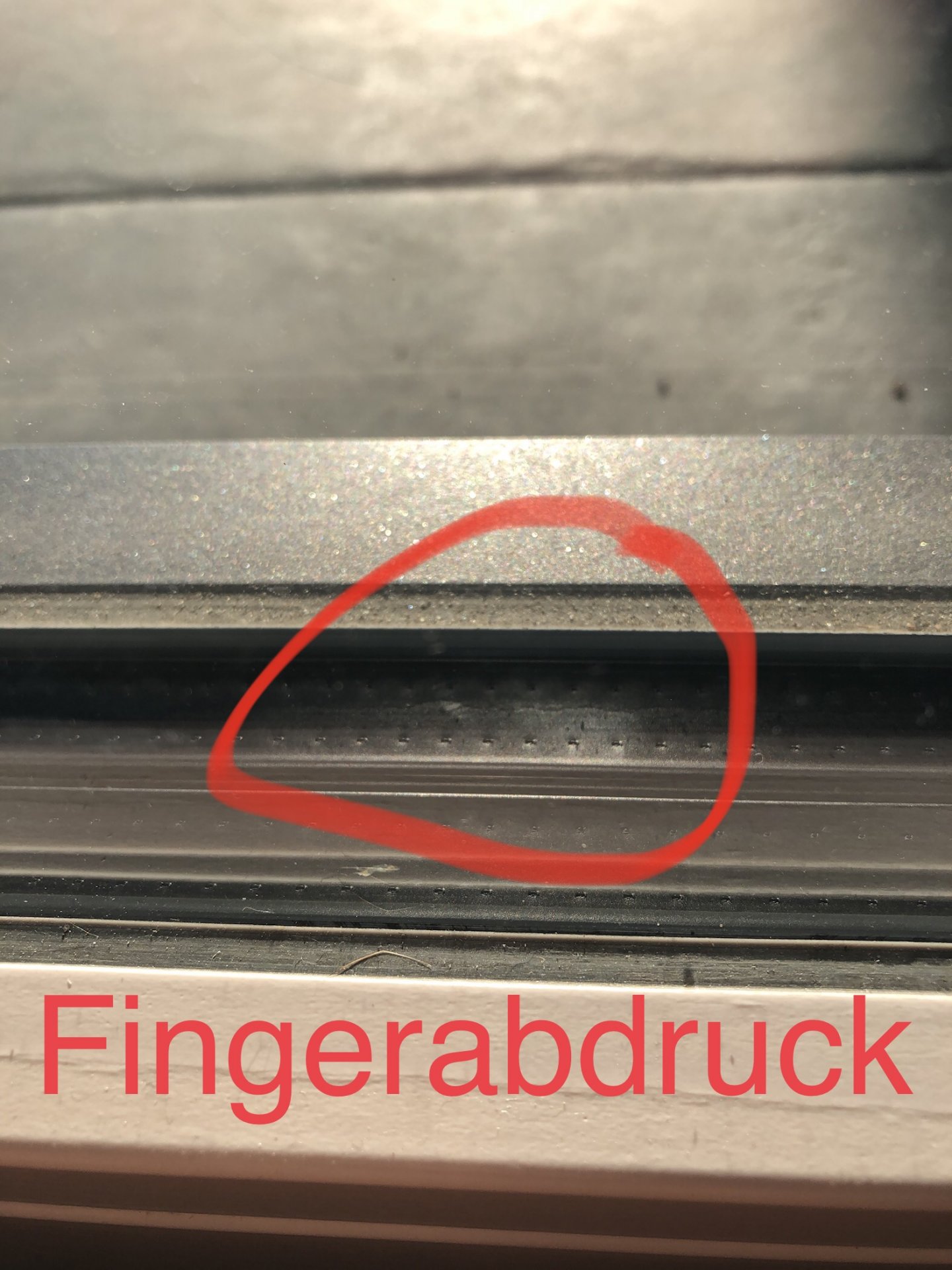

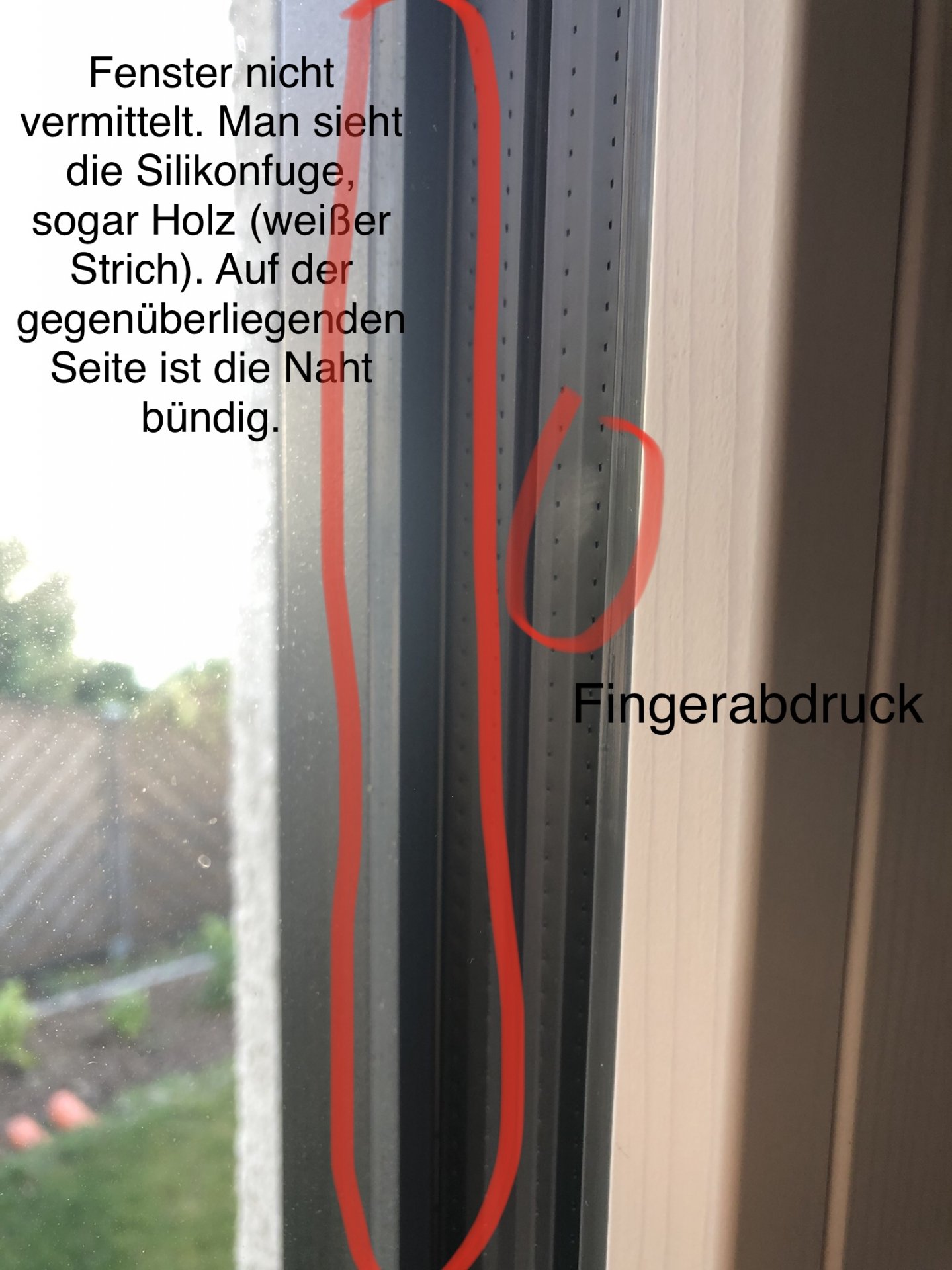

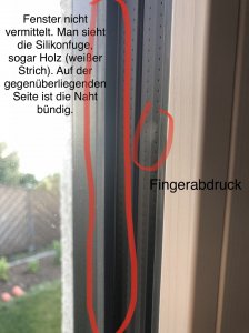

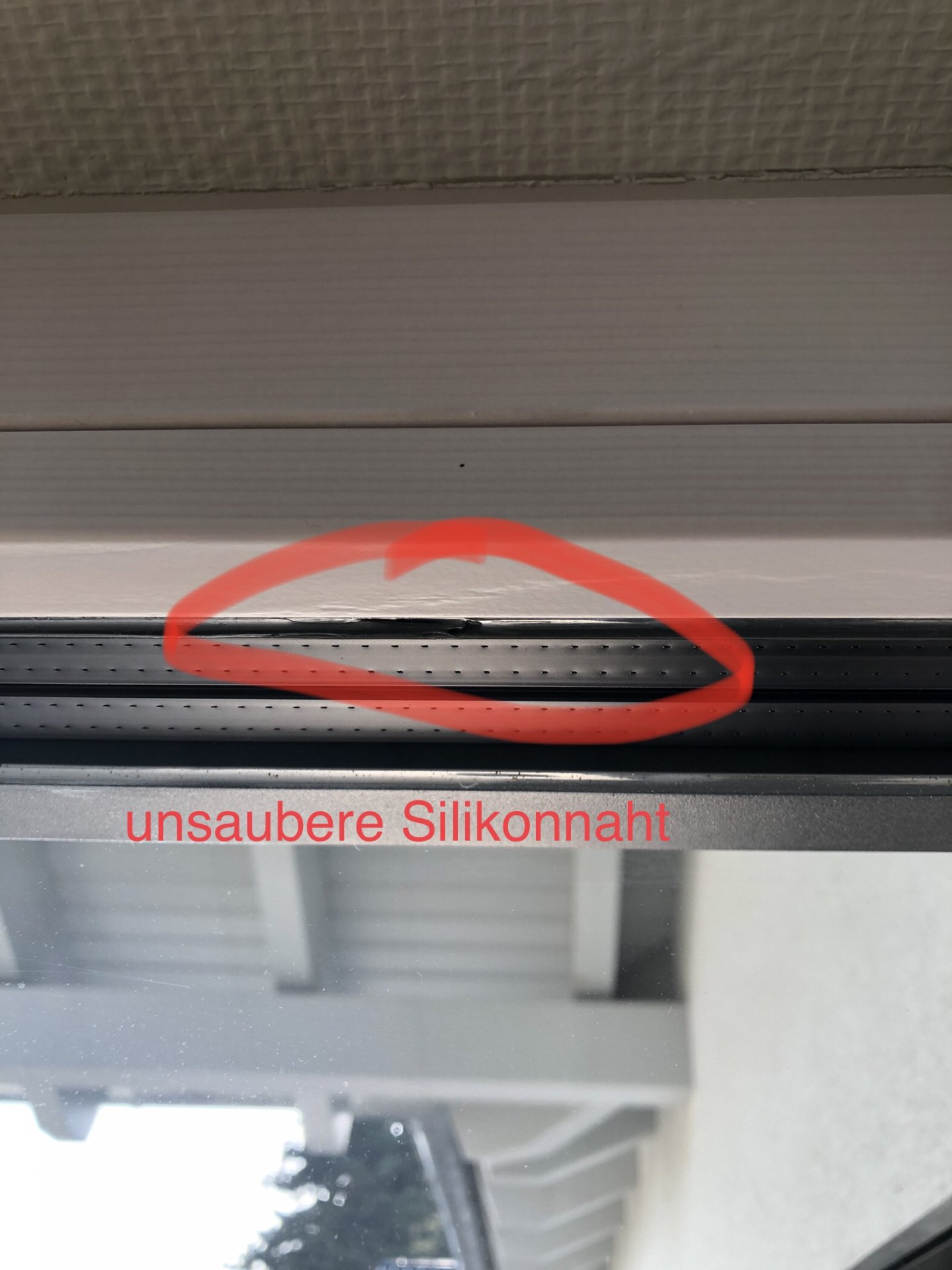

    Das sind meine Erfahrungen mit Gaulhofer - die Bewertung überlasse ich Euch. Durch anwaltliche Hilfe bekam ich Geld zurück. Im Bedarfsfall kann ich weitere Fotos liefern.
