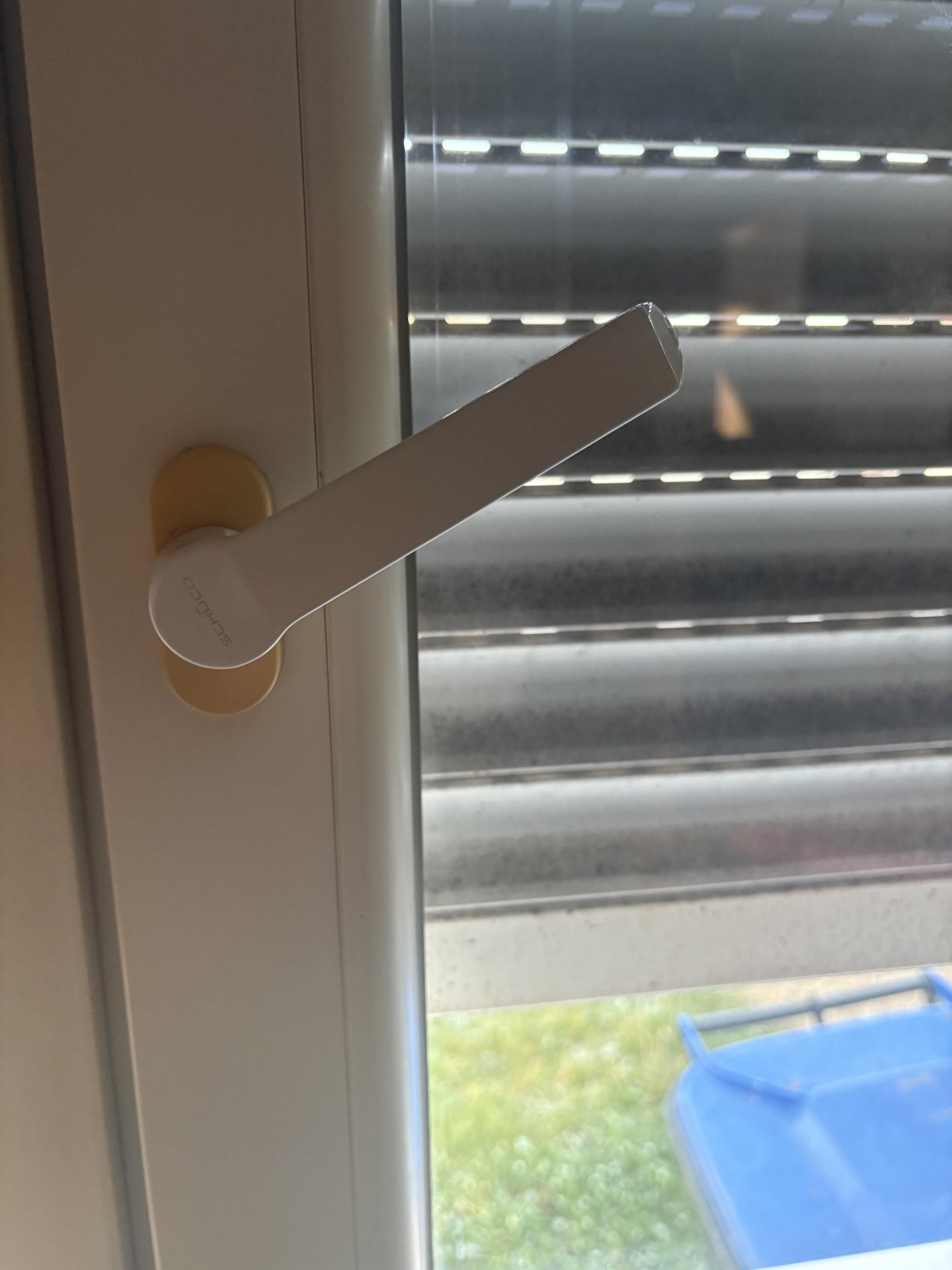

    Hallo an alle.
    Ich hoffe, ich bin hier richtig, sonst löschen oder verschieben.
    Ich habe ein problem mit dem Fenster.
    Es lässt sich schliessen, aber nicht Kippen. Im anhang das Video.
    Video kann ich leider nicht hochladen, da ein minimum von 5 Beiträgen nötig ist.
    Auf der Seite im inneren des fensters ist ein hebel, wenn ich den zu mir ziehe geht der griff nach oben, nur wenn das Fenster ganz geöffnet ist "lach".
    Hätte jemand da eine Idee?
    Vielen Dank.
    Damien B.

    Fotos?

    Wie soll ich die bewegung mit fotos zeigen?
    Der hebel geht einfach nicht nach oben, nur ein paar cm, mehr nicht

    Fotos helfen fast immer.... Fotoserien gehen auch ist fast wie Video.

    Ich habe mal ein Foto hochgeladen.
    Höher geht der griff nicht.
    Nach unten ist kein problem.
    LG

    Meine Glaskugelsagt auf den (Schlechten) Foto ist ein Stulpfenster zu sehen....
    Hinweis: Gutes Foto = Ganzes Fenster.... Laien und mache Fachleute "Konzentrieren" sich nur auf das "Symptom" und vergessen dabei das das große ganze....

    Ist das vielleicht nur etwas verzogen und nixht mehr richtig ausgerichtet?
    Dann einfach wieder ausrichten oder ausrixhten/nachziehen lassen

    Der "Hebel", den Du zu Dir ziehen kannst ist mutmaßliche eine FEHLBEDIENUNGSSPERRE. Diese soll verhindern, das der Griff, wenn das Fenster z.B. geöffnet ist, in eine andere Stellung gedreht werden kann. Die Fehlbedienungssperre wird im geschlossenen Zustand des Fensters im Rahmen "gedrückt" und gibt dann das Getriebe bzw. den Fensterbeschlag zum Bedienen des Griffs frei. Wenn das funktioniert, wenn Du den "Hebel" von Hand anziehst, wird der Hebel im geschlossenen Zustand evtl. nicht ausreichend betätigt, weil etwas verstellt / verzogen ist.
    Probier mal etwas (z.B. ein Stück Schaumstoff o.ä. beim Schließen des Fensters so in den Rahmen zu drücken, das der "Hebel" betätigt wird - nur zum Test. Wenn´s dann funktioniert weißt Du woran es liegt und kannst gezielt nachjustieren.
    ABER ... es kann auch alles ganz anders sein und etwas anderes am Beschlag defekt oder verstellt sein. Oben Gesagtes ist nur meine Intention anhand Deiner Kurzbeschreibung.
