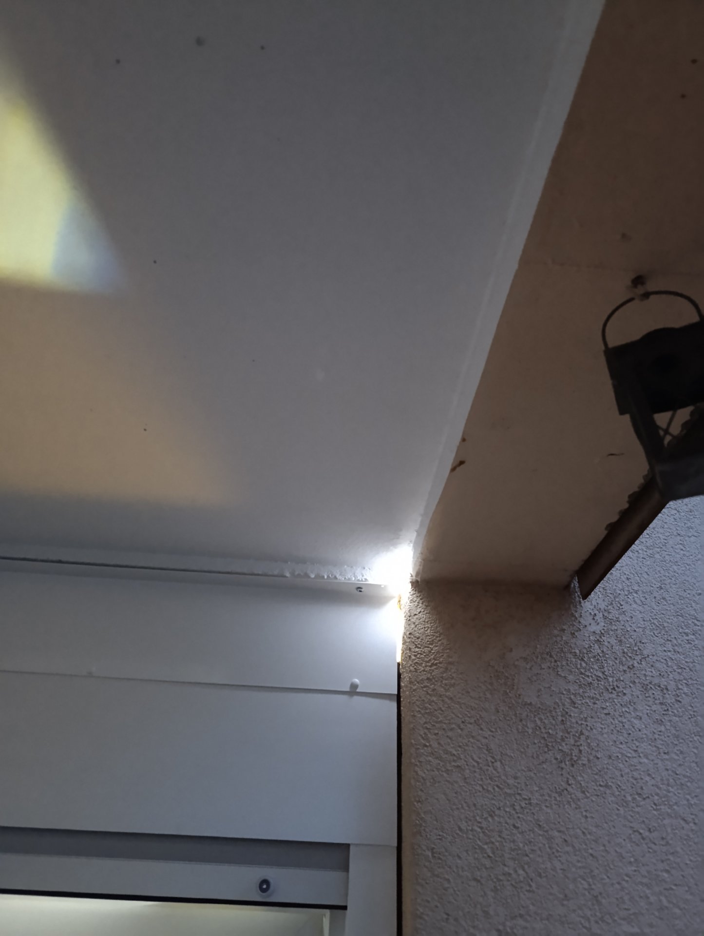

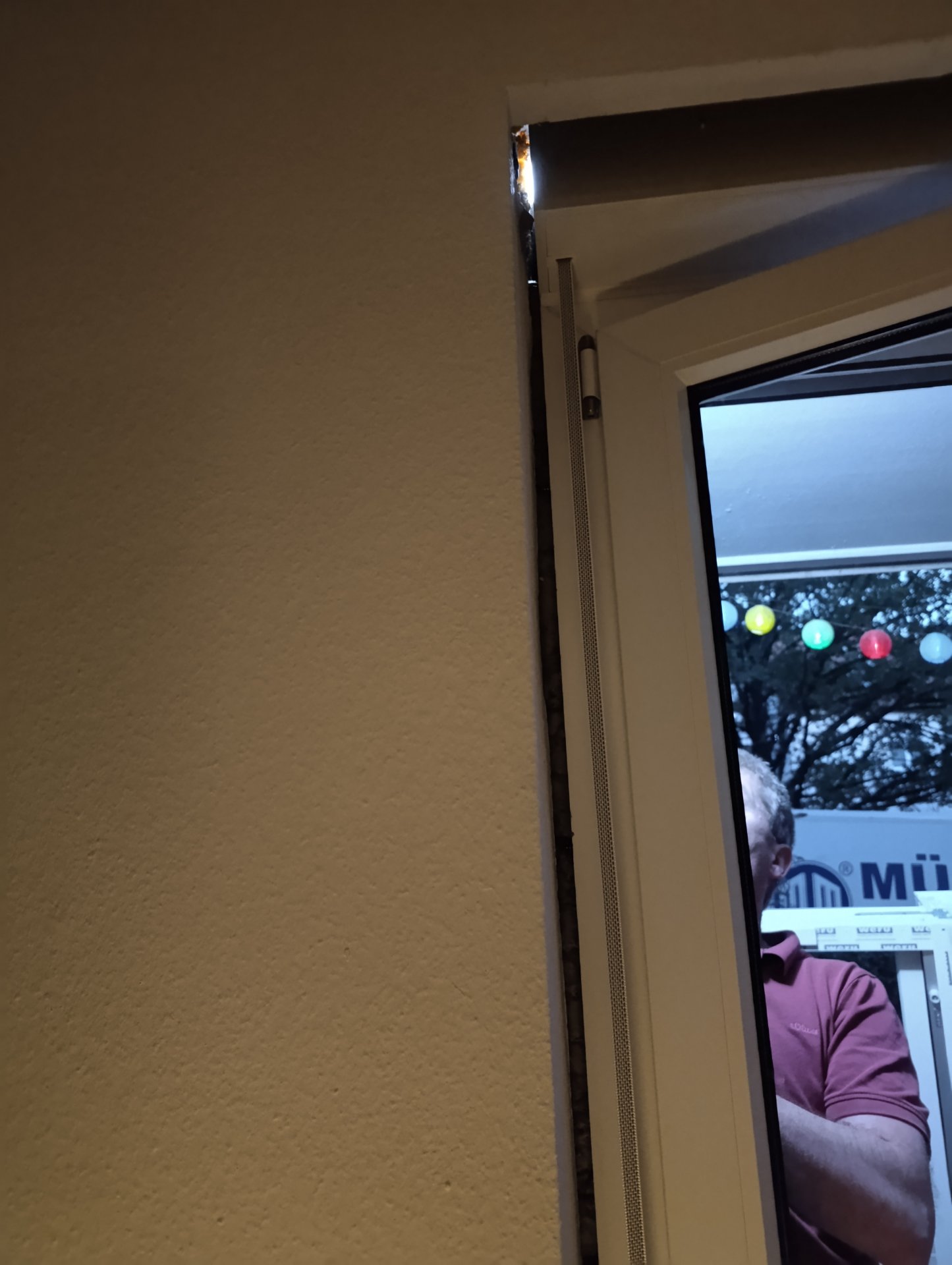

    ich habe aktuelle eine Fensterbaufirna die aktuelle Fenster und Balkontürent tauscht.
    Nun sind sind sie laut ihre Angaben fertig doch ich kann mit der Taschenlampe durch die Rollandenkästen leuchten.
    Laut Fensterbauer kommen nur noch Leisten von Innen dagegen dann ist alles fertig. Aber die Leisten sind ja keine Abdichtung??? Das Zieht richtig in der Ecke.
    Vlg
    Sven

    Warum gibt es da diese Blende bzw. warum reicht der Rolladenkasten nicht bis zur Decke?
    Es ist nicht ausreichend ausgeschäumt, die Verleistung müsste noch dampfdicht hergestellt werden.

    Für mich sieht das nach Verwendung von Kompriband (mit allen 3 Funktionen) aus.
    Und das scheint oben rum schlichtweg zu fehlen?

    Die Fensterbauer sagen das sie das Kombriband nicht vis hochziehen können wegen dem Rollläden. Das ist sich Blödsinn oder?

    offensichtlicher Blödsinn, ja.
    Die Rollläden sind nicht nicht Teil des Dichtsystems der Fenster. Das sind sie nie, es sind separate Baugruppen.

    das kann schon sein, denn Kompriband setzt einen gleichmäßigen Luftspalt und einen entsprechend stabilen Rolladenkasten voraus.
    Allerdings ist die Alternative in diesem Fall nicht, einfach gar nix zu machen :yikes
    Der Spalt zwischen innerer luftdichter Abdeckung und äußerem Schlagregenschutz ist auch um den Rolladenkasten herum mit Dämmstoff auszufüllen!
