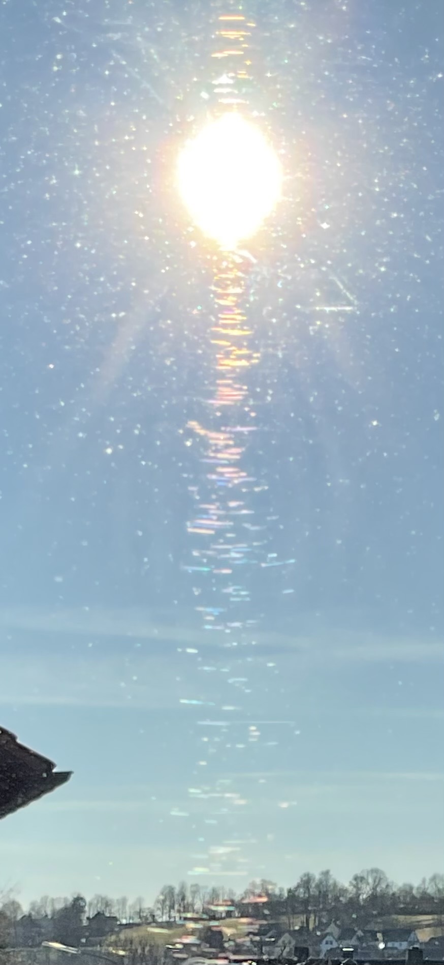

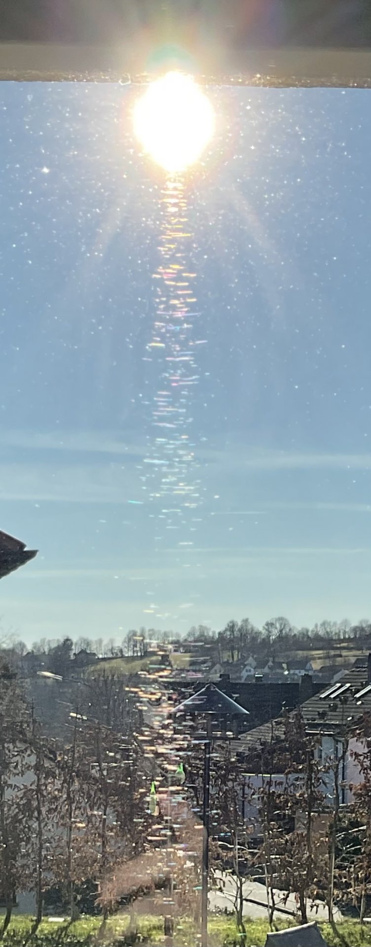

    wir hatten nicht den Nerv selbst zu bauen…..und sind deshalb in ein 5 Jahre altes Haus zur Miete gezogen.
    Das schöne da sind die bodentiefen Fenster im EG.
    Nun beschäftigt mich schon seit dem Einzug (vorherige Besichtigungen fanden immer irgendwie im halbdunkel ,bei Dämmerung statt.

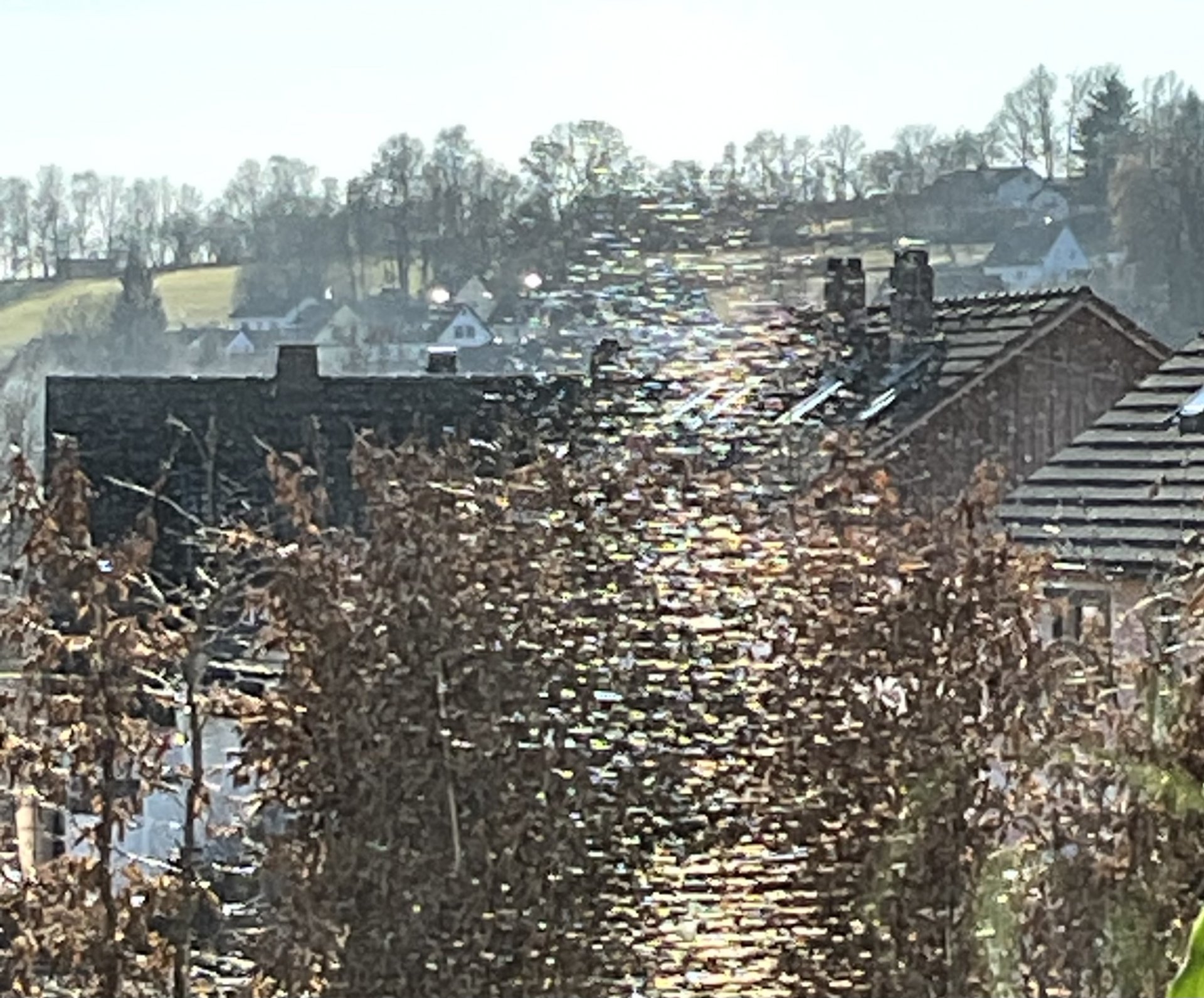

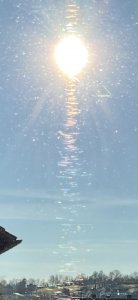

    Man sieht in den Fensterscheiben über die komplette Flächen und an allen Fenstern bei Gegenlicht oder direkter Sonneneinstrahlung so komische kleine Kratzer….ich weiß nicht wie ich es besser beschreiben kann.
    Aber vielleicht helfen die Bilder weiter.
    ist das normal so?Stand der Technik?
    Oder sind die Fenster 2.Wahl oder vermurkst oder anders beschädigt?
    Würde mich über Rückantworten freuen.
    Grüße Hans Jürgen

    Sie wurden wahrscheinlich mal falsch gereinigt. Das geht nicht mehr weg.

    Ich schrieb vom FALSCHEN putzen. Ich hoffe du warst es nicht.

    Das dürften alles kleine Kratzer sein. Die bekommt man nicht mehr aus dem Glas weg. Ist evtl. bei der Schlussreinigung nach der Fertigstellung der Wohnung passiert.

    Kann man Wegpolieren lassen wie beim Autolack aber das kostet mehr als neues Glas...

    Für Euch ist wichtig, dass es beim Auszug nicht vorgehalten werden kann.
    Dazu reicht es nicht, jetzt Fotos mit Zeitstempel zu machen .
    Ihr müsst das dem Vermieter JETZT nachweislich als Mangel mitteilen, sonst lauft Ihr Gefahr, später eine Neuverglasung zu bezahlen.

    Erledigt!Foto mit Zeit und Datum..Vermieter weiß schon Bscheid!Danke.
