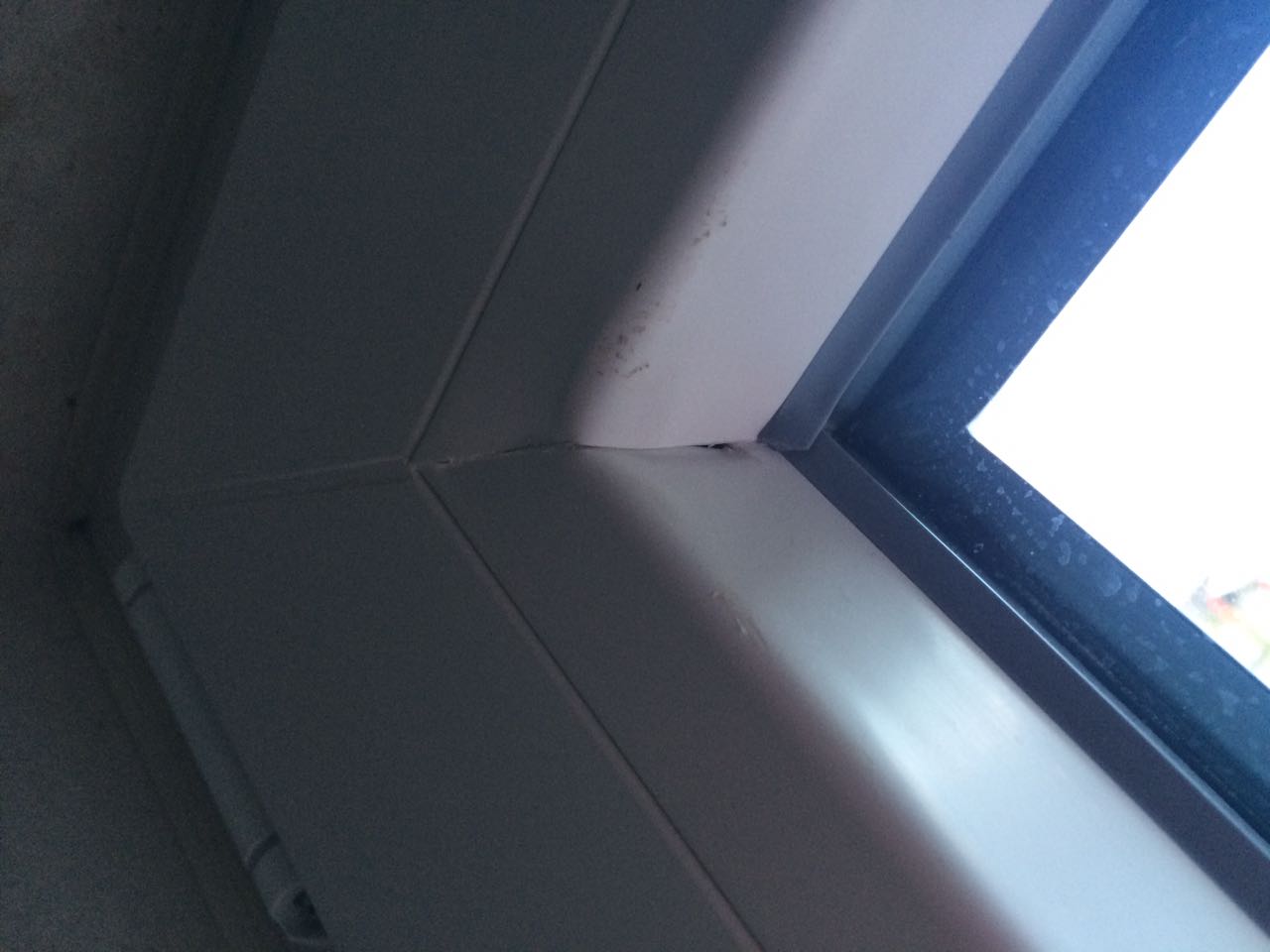

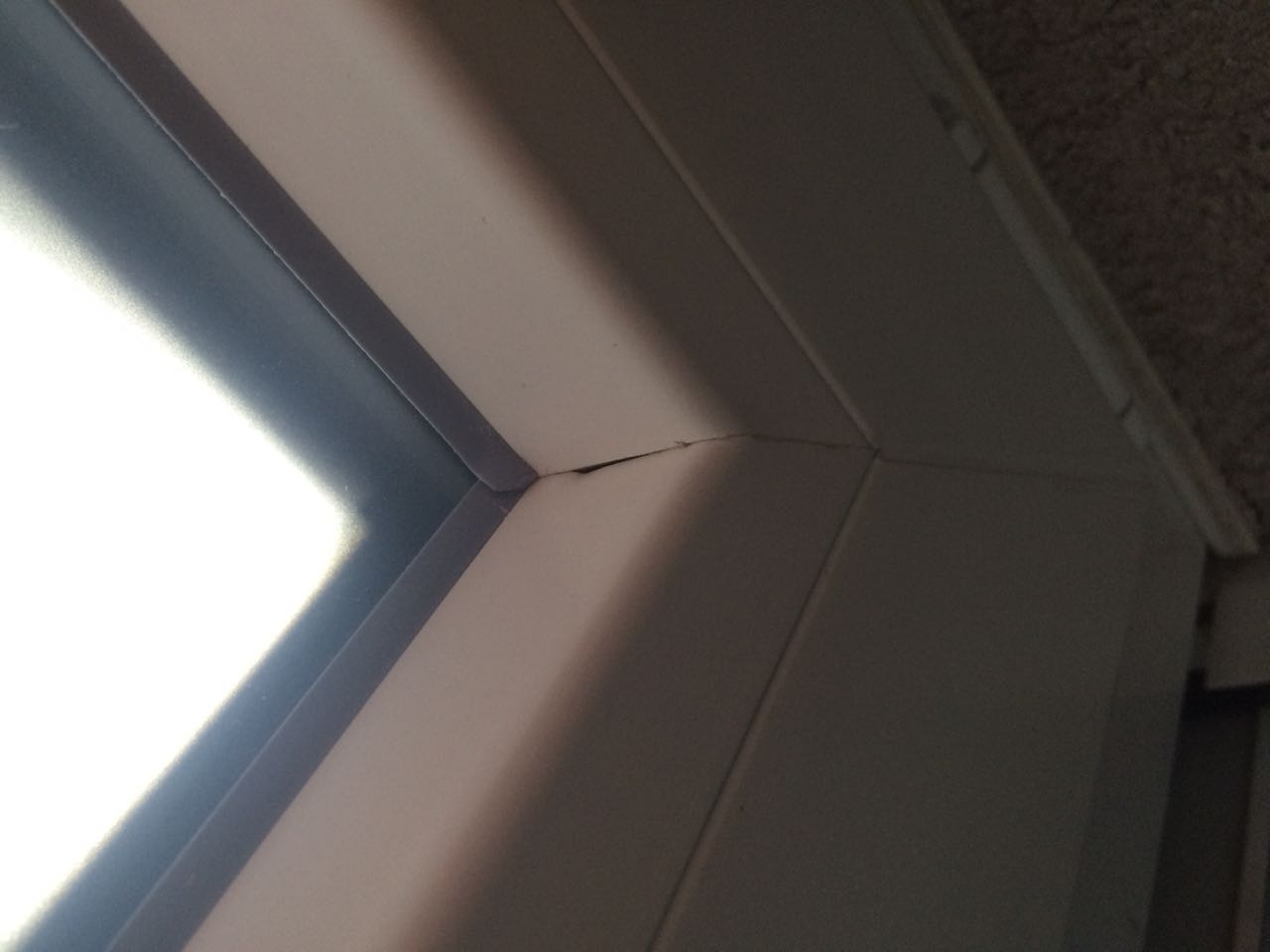

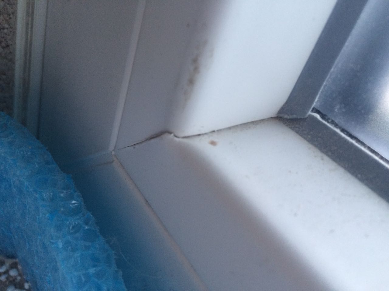

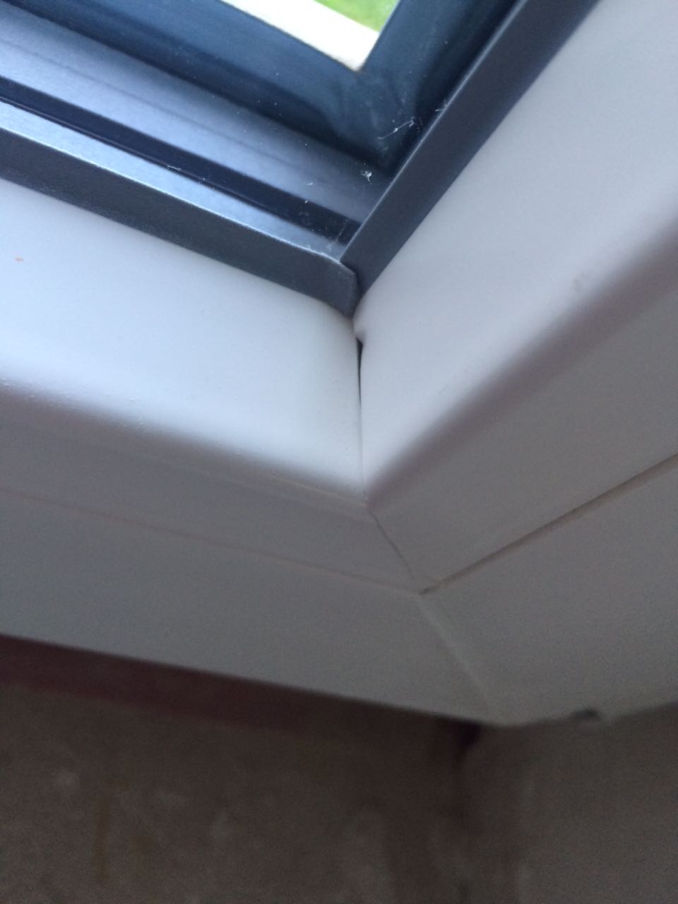

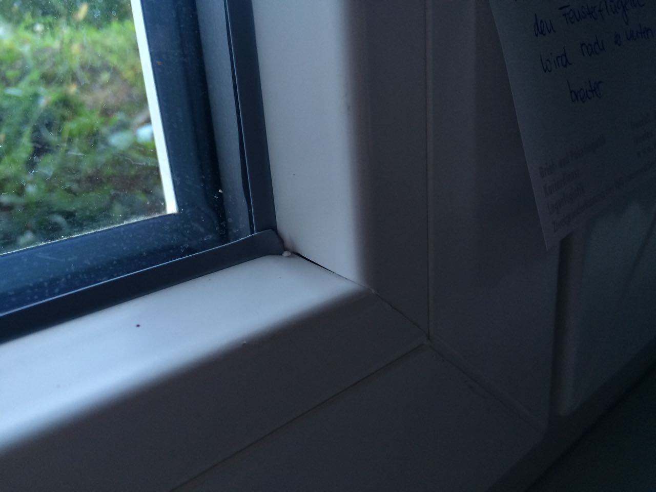

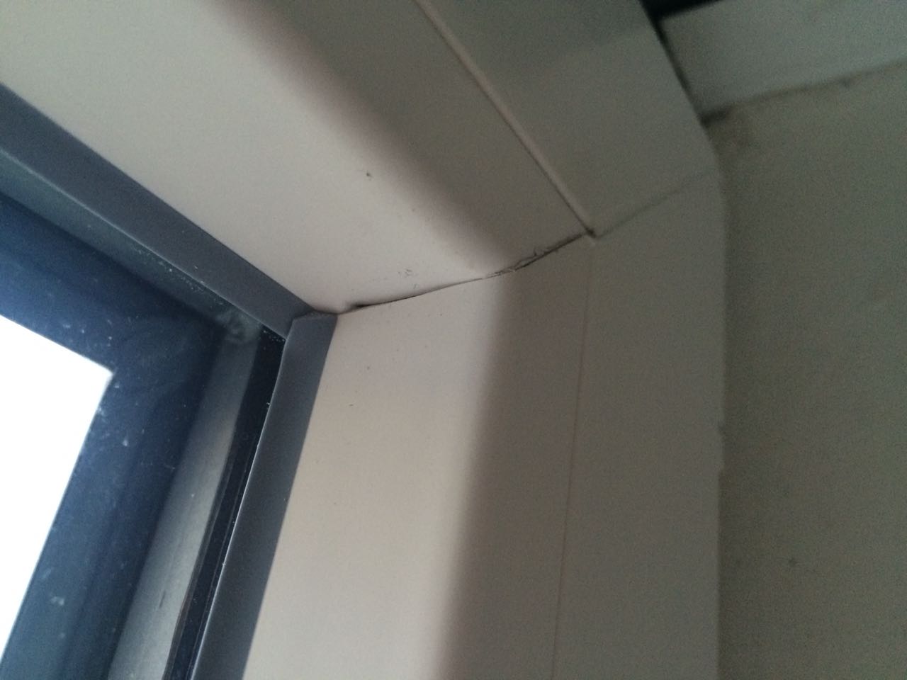

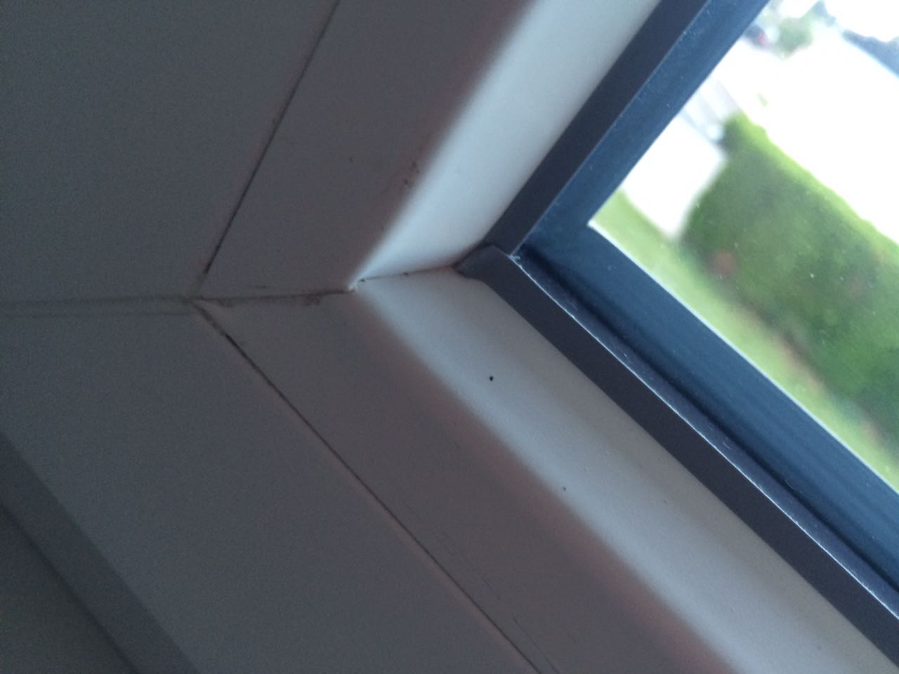

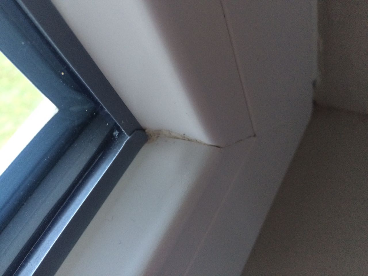

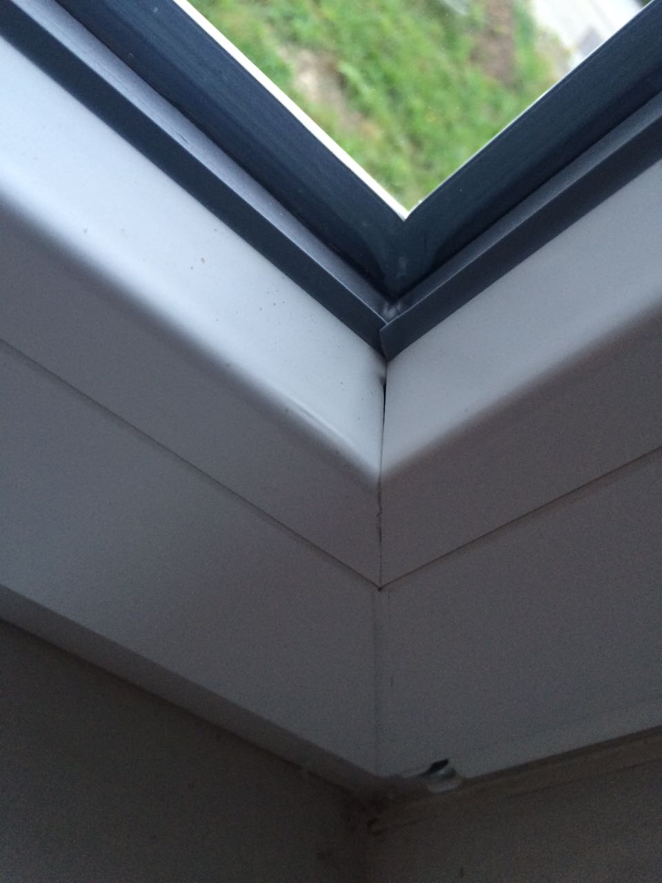

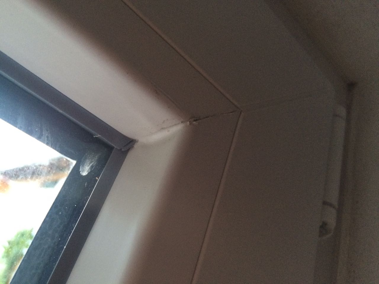

    Hallo wollte heute endlich meine Abnahme zwecks Fenstereinbau machen....und hatte eine Diskussion zwecks denn Gehrungen (siehe Bilder ) dass ist doch niemals stand der Technik!!!!handelt sich um Veka Softl (Deutsche Produktion), vllt könnte mir jemand vom Fach sagen was hier falsch gelaufen ist....oder bin ich zu streng mit dem ganzen was ich nicht glaube.
    Danke schonmal im voraus
    Gruss Baufreund99

    Oh mann, was das denn für ein Pfusch...

    zu streng bist du nicht.
    Sieht bescheiden aus.
    Aber .......
    außer gegen den guten Geschmack wird das wohl gegen nichts verstossen :-)
    Letztenendes ist es wohl "nur" ein optischer Mangel.

    Hand gearbeitetes Gefummel, würde ich so nicht abnehmen und als Mangel sehen.

    waren die richtigen größen bestellt ? Schaut ja fast so aus als ob da jemand nachgebessert hat...

    @1958kos dachte Veka sollte schon ordentliche Qualität sein ...und wenig zahle ich auch nicht !!!!!
    @simon84 die leisten lagen damals als Ganzes Ca.2m Stücke bei mir im Rohbau diese wurde dann vor Ort zu geschnitten!!!! Ist dass denn ok denke wurde ohne Gehrungsege gearbeitet!!!

    für ordentliches Geld kann man ordentliche Arbeit verlangen. Wie schon geschrieben sind die Gehrungsleisten nicht genau zugeschnitten worden . Verlange eine ordentliche Arbeit. ich hoffe die sind noch nicht vollständig bezahlt ?

    Laut Fensterbauer ist es technisch nicht möglich die glasleisten perfekt zuzuschneiden kann ich mir einfach nicht vorstellen und auf die Lösung mit Silikon abzudichten habe ich keine Lust :-( ist hier ein Fensterbauer der weiß was hier schief gelaufen ist ????vlt hat jemand auch dieses Model (Vek***Softl.82)und kann mir mal Bilder seiner glasleisten zeigen !!!!!

    Eines verstehe ich nicht: Der Ablauf ist doch normalerweise IMMER so, daß
    - Kunde macht Anfrage mit Fensterliste, Maße sind dabei Rohbaumaße
    - Fensterbauer macht ein Angebot
    - Kunde bespricht Angebot und beauftragt
    - Fensterbauer kommt zum exakten Aufmaß
    - Fenster werden DANN nach exaktem Aufmaß IM WERK gefertigt und fertig auf der Baustelle angeliefert
    Das WERK kann dabei entweder ein wirklich großer Anbieter wie Intern., Schü. sein, oder eben ein mittelständischer Betrieb, der Profile wie Veka Kömmerling etc. und Scheiben zukauft und daraus selbst dann die Fenster fertigt.
    Bei dir sieht es allerdings eher danach aus, als hätte ein mehr oder wenig versierter Heimwerker mal die Profile mit der Gehrungssäge direkt auf der Baustelle zugesägt und daraus dann ein Fenster gebastelt.... Das geht gar nicht, Kunststofffenster hin oder her. Würde ich so nicht akzeptieren, das ist von der Qualität imho noch deutlich unter einem polnischen Fenster...

    @Baufreund99 - diese Aussage würde ich nicht akzeptieren. Natürlich ist es technisch möglich, die Frage ist, ob der Fensterbauer diese Möglichkeit/Können/Willen hat.
    Eine wichtige Frage ist, hast du die Fenster von einem Fensterbauer/Schreiber oder einem Bauelementehändler.

    @Nerospeed die Fenster sind von einem Fensterbauer aus unserer Umgebung...produziert auch für einige Baufirmen dachte wäre bei ihm gut aufgehoben.Sonst sehen sie von außen usw würde ich sagen ordentlich aus auch der Einbau sah sehr gut aus aber diese glasleisten kot***mich echt an und alle seine Leute sagen wäre nicht machbar,ich komm nicht vom Handwerke aber ich kann es mir einfach nicht erklären dass sowas stand der Technik ist !!!

    Bei LM Fenster werden Glasleisten nicht auf Gehrung ausgeführt, da diese nicht zu montieren sind. Sollte eigentlich auch so bei PVC Fenstern sein. Da diese aber hier abgerundete Kanten haben müssen sie auf Gehrung ausgeführt werden. D. h. die Glasleisetn werden meist immer irgenwie in den Flügel gequetscht, das kann manchmal gut ausschauen, meist aber nicht.

    Hä? Bei Kunstoffprofilen ist das immer in Gehrung - ob nun abgerundet oder nicht.
    Und das sieht im Normalfall immer gut aus. Ist das bei Aluprofilen echt nicht so ausgeführt? Nicht schön...
