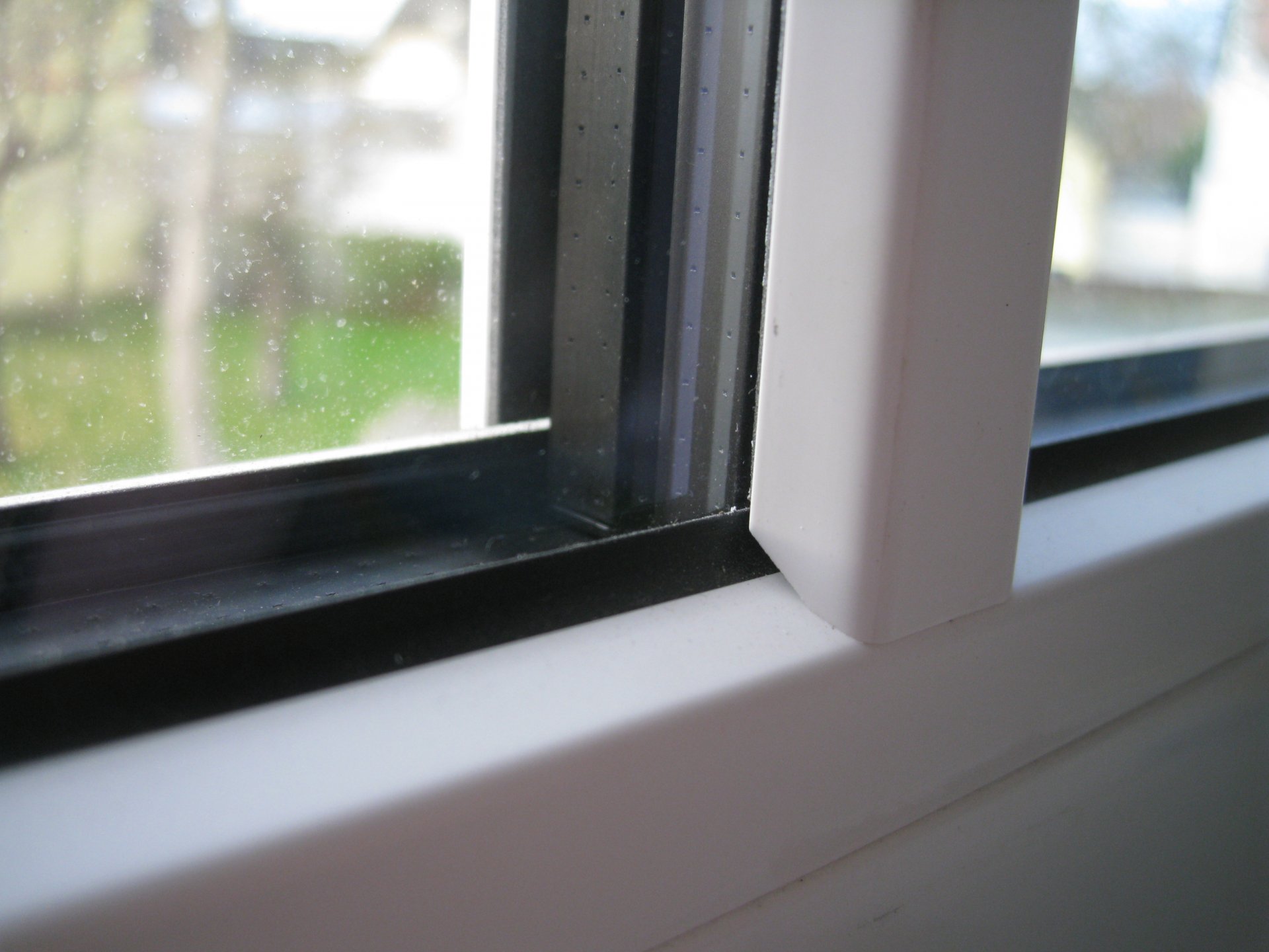

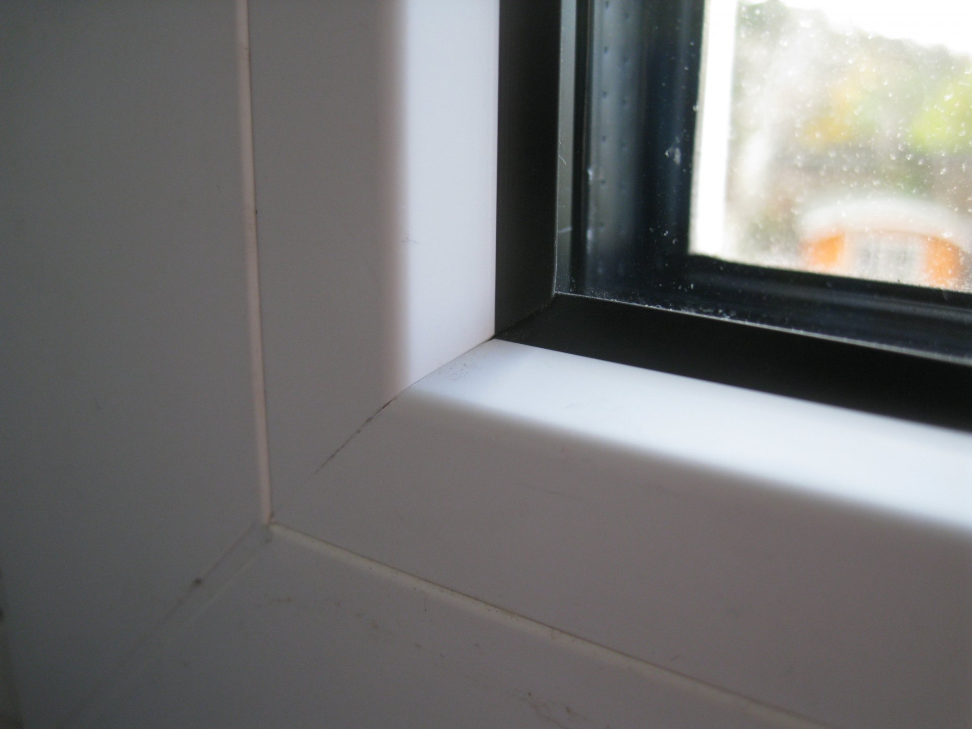

    Zum Vergleich hier unsere mittlerweile 9 Jahre alten, Billig-, Plastik-, 0815-Fenster,...halt unterste Kategorie...:biggthumpup:
    @Baufreund99: Schlag dem Fensterberbauer die Glasleisten um die Ohren. Deine sind nicht auf Gehrung gesägt, eher mit dem Messer geschnitzt [Bild1].

    Hier anbei meine Profil von Gealan, dreifach Verglasung, von einem alteingesessen Firma aus Polen.

    Glasleisten werden in der Regel von oben nach unten in den Flügel eingeklippst (unten waagerecht). Die Geometrie lässt es dann leider nicht zu das man die letzte Glasleiste (auf Gehrung geschnitten) einfach einsetzen kann, ausser man verbiegt sie.
    Da man LM nicht verbiegen kann ist deshalb eine Gehrung nicht möglich.
    Wenn der Fensterbauer jetzt aber die Leisten nur einen halben mm zu lange macht sieht es dann so aus wie auf den Bildern, macht er sie nur einen halben mm zu kurz schaut es genauso be....en aus. Glasleisten anpassen ist schon fast eine Kunst.

    Die sind optimal zugeschnitten, deshalb siehts auch gut aus.

    Es geht bei den Problemglasleisten nicht allein um die exakte Länge. Wie oben schon geschrieben, sind diese eher mit dem Messer abgelängt, als sauber mit einer geeigneten Säge zugeschnitten. Murks³ eben.

    Es geht um die exakte Länge UND um exate 45° bei 90° Ecken. Das ist hier bei einigen nicht der Fall. Zum Schluss wurde hier noch versucht die Leisten mit eine Schraubendreher rein zu quetschen.
    Am besten alle raus reisen lassen und neu einsetzen.

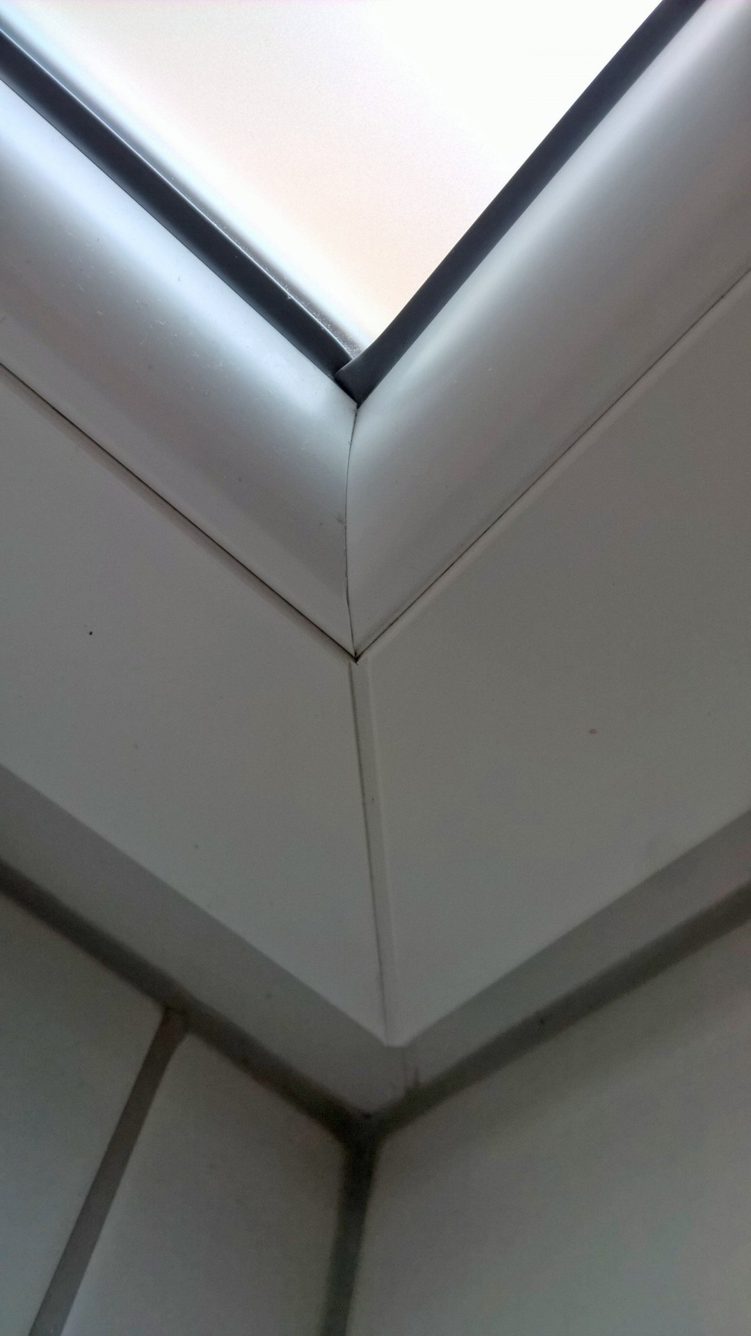

    Also bei uns sieht das so aus:
    Bild1: Leiste am Fensterrahmen
    Bild2: Sprossen.
    Das Fenster wurde vom Fensterbauer in seiner Werkstatt zusammengebaut.
    Die Sprossen brauche zum Rahmen etwas Luft, hat er uns erklärt.
    Die Bilder vom TheardErsteller seinen Fenstern würde ich nicht akzeptieren.

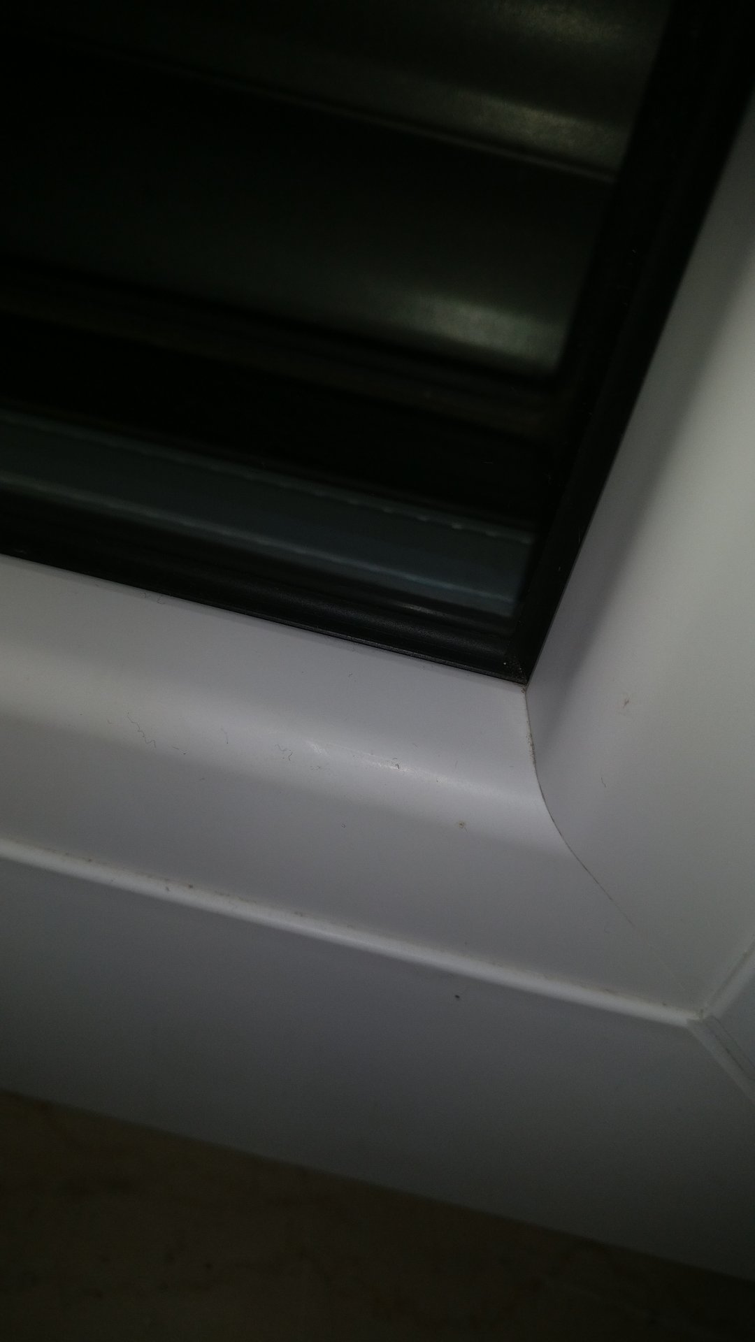

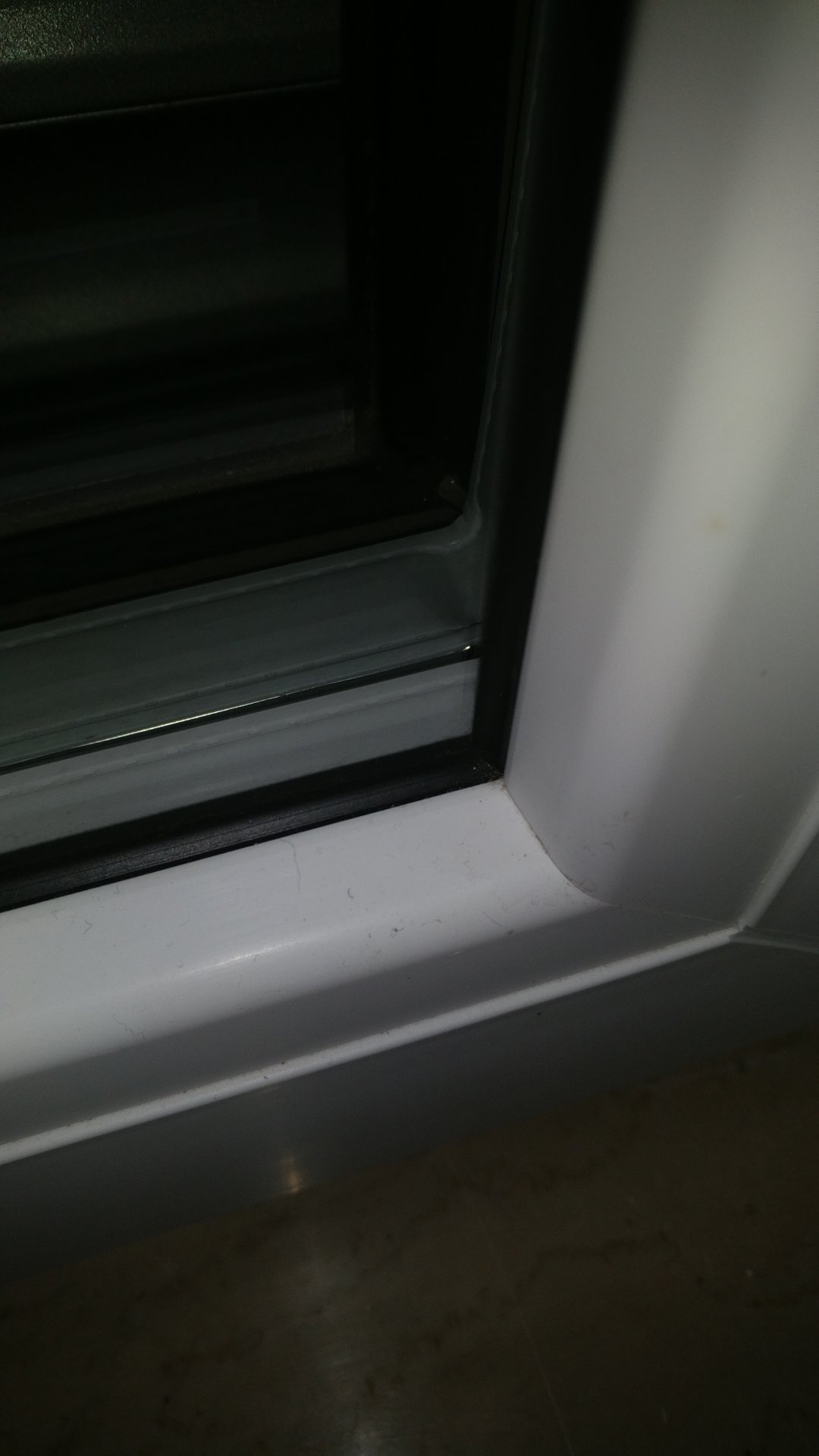

    Wir haben ein ähnliches Problem wie der Threadersteller. Bei der beauftragten Firma handelt es sich bei uns um ein mittelständisches Unternehmen mit ca. 80-100 Mitarbeitern, die durchaus große Auftragsmengen haben. Interessanterweise hatten wir von der gleichen Firma vor ca. einem Jahr eine Terrassentür bekommen (auch Veka-Produkt) bei der alles top ist. Also jeder Gehrungsschnitt perfekt sitzt und es keine Lücken o.ä. gibt bei den Kunststoffteilen.
    Deine Aufzählung ist super, denn genau so ist es bei uns gelaufen, mit dem Ergebnis, dass die Gehrungsschnitte einfach schlecht sind. Allerdings heisst es Seitens des fachbetriebs nun: Die Fenster wären zu klein, um saubere Gehrungsschnitte zu machen. warum hat man dann beim Aufmaß nicht gesagt: Glasteilende Sprossen führen genau zu diesem Problem?
    Unsere Fenster wurden im Werk hergestellt und sehen (nicht nur die kleinen) so aus, als wäre hier unter großem Zeitdruckt schnell und unsauber gearbeitet worden.
    Wir sind aktuell am überlegen einen Sachverständigen einzuschalten, der das Ganze mal objektiv bewertet. Die Fachfirma weigert sich bisher hier irgendwie aktiv zu werden.
