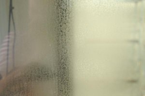

    Hallo liebe Bauexperten,
    weiß jemand, woher meine Fensterscheiben außen ein komisches, nicht zu beseitigendes Tropfenmuster haben könnten? Es ist mit keinerlei Reiniger zu beseitigen, man sieht es nur bei entsprechendem Lichteinfall oder wenn die Scheibe beschlägt und wenn man gaaaaanz genau hin schaut. Man fühlt es, wenn man drüber wischt und es sieht aus, als hätte die Scheibe gaaaaaanz gleichmäßig und bis an die Ränder dreckigen Regen abbekommen. Bin echt ratlos. Der Schreiner (sind Holzfenster) hat mich an den Glaser weiter verwiesen, der wohl drauf schauen kommen sollt, aber hier nicht auftaucht! Drum dachte ich, ich frage hier mal nach!
    Jemand eine Idee??
    Gruß,
    Elfchen

    ;-) Ist verdammt schwer zu fotographieren, drum hatte ich gehofft, dass man mit dem Bild vom Regenmuster auf dem Fenster was anfangen kann! Es sieht nämlich wirklich schlicht aus, als wäre es nicht geputzt! Aber ich versuch es mal... ;-)

    So sieht es aus, wenn man die Tür aufmacht und das Fenster dann im Wohnraum beschlägt oder eben morgens jetzt in der Nebelzeit. Wenn abends die Sonne drauf scheint, ist es umgekehrt, dann sieht man die "Tropfenränder" weißlich auf der klaren Scheibe. Eben die ungeputzt nach einem starken Regen...

    Danke für die Richtlinien! Ich werde daraus allerdings nicht ganz schlau! Die Flecken sind alle in der Hauptzone und zwar Fleck an Fleck, wie man in dem Bild gut sieht. Sie sind also einzelne Flecken nur zu erkennen, wenn man ganz nah hin geht und aus 1 m Entfernung sieht es einfach nur "trüb" aus! "Gilt" das jetzt als Mangel? Eigentlich wollte ich garnicht auf die Such nach reklamierbaren Mängeln gehen, sondern eher wissen, woher das kommt und entsprechend, wie ich es weg bekomme...

    Hmm, und wenn das nicht zu beseitigen und trotzdem kein Mangel ist, dann wäre das schon recht heftig! Es ist ein Südfenster vor einer traumhaften (und teuer bezahlten) Aussicht, mit viiiieeel Sonneneinfall! Das kann ja nicht sein, dass das jetzt dauerhaft ungeputzt aussehen darf, ohne mangelhaft zu sein...

    frage an die hausfrau flecken aussen auf dem glas oder innen oder glaseinschlüsse?

    Außen!

    Wurde nach dem Einbau der Fenster außen verputzt?
    Wie waren die Scheiben dabei geschützt?

    Die Verputzerarbeiten waren auch mein erster Gedanke! Die Fenster waren samt Rahmen mit Folien zugeklebt, die dann nach dem Grundputz entfernt wurden. Für den Oberputz wurde wieder verklebt. Ich dachte, dass vielleicht Regen auf den PutzResten auf dem Gerüst ans Fenster gespritzt sein könnte, aber das ist sooo regelmäßig über die ganze Scheibe und nicht irgendwie stärker im Bereich des Gerüstes! Außerdem sind die Flecken auch auf einem der Fenster im Arbeitszimmer, wo die Folien die ganze Zeit dran geblieben sind, wenn ich mich richtig erinnere! Müsste man den Kalk-Zementputz nicht auch irgendwie weg bekommen? Wir waren sogar in einem kleinen Testbereich mit der Zitronensäure-Lösungsmittel vom Maler dran! Mit dem Fingernagel spüre ich die Hubbel, kann aber nichts wegkratzen!

    Auch wenn man eigentlich keine Produkte nennen darf, aber ich würde mal versuchen die Scheibe mit Sidol Metallpolitur zu polieren. Erst gründlich mit Wasser reinigen, trocknen lassen, dann Metallpolitur auftragen, etwas einpolieren, eintrocknen lassen und abstauben. Oft sind solche Flecken danach weg. Aber nur für diese Politur kann ich meine Hand ins Feuer halten, dass es keine Kratzer gibt, deswegen hier mal eine Produktnennung ( es geht bestimmt auch mit anderen Chrompolituren dann aber vorher an einer alten Scheibe testen)
    Diese Tropfen können nämlich auch Silikonablagerungen sein. Diese bekommt man mit einer solchen Politur weg.

    bevor man selber ggfs. verschlimmbessert sollte man den Fensterlieferanten oder Hersteller kontaktieren. Wenn diese irgendwas empfehlen, sollten diese es auch machen und das Risiko tragen
    Übrigens schon den Lieferanten kontaktiert? Und was sagt er?

    bevor der lieferant/ fensterbauer sich die sache nicht angesehen hat würde ich ganz schnell die finger von irgentwelchen poliermittelchen lassen sonst wird das ein raketenmässiger rohrkrepierer.

    Dieser Tipp ist von einem Glashersteller welcher Marktführe bei Iso-Scheiben ist, also passieren kann da nichts. Es sei denn die Scheibe hat eine Beschichtung (son Lotus Kram) die wäre danach eventuell beschädigt.
