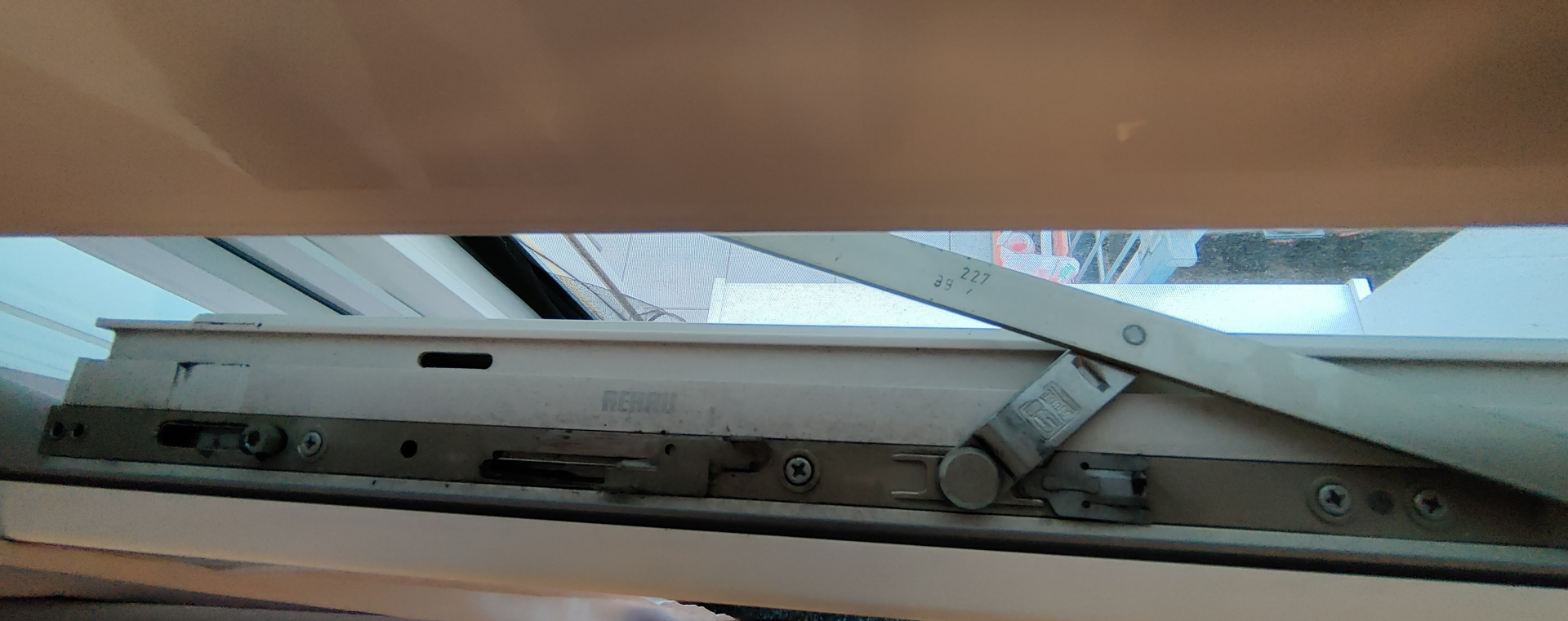

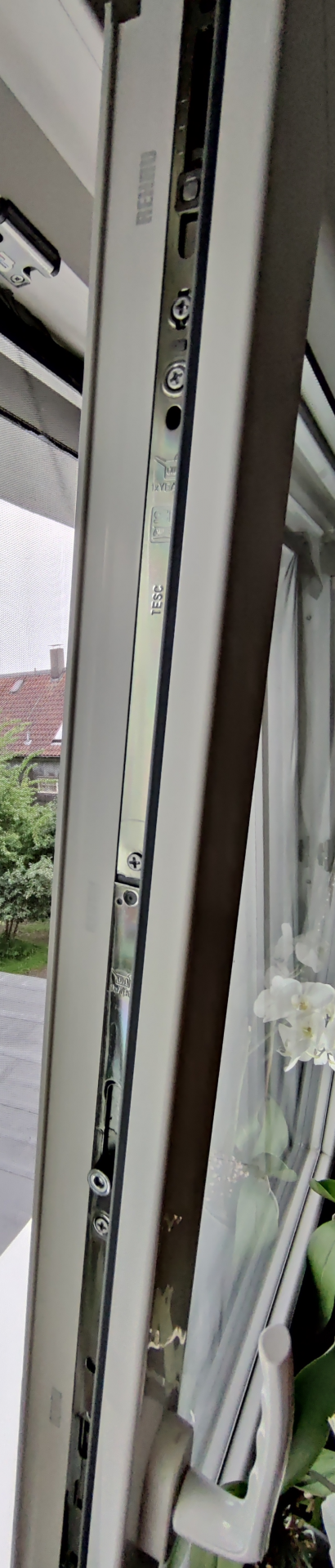

    Guten Abend zusammen,
    nach sehr viel Recherche im Netz bin ich auf dieses Forum gestoßen und hoffe hier, als absoluter nicht Handwerker, Hilfe bei meinem Problem zu bekommen.
    Vor drei Wochen ist uns folgendes passiert:
    Das Fenster war auf Kippe und sollte geschlossen werden. Beim schließen hat sich eine Perle von der Gardine dazwischen geklemmt. Beim schließen des Fensters, noch bevor man den Hebel drehen konnte, fühlte man den Wiederstand und Fenster wurde wieder geöffnet (Wieder in Kippstellung), Perlen ausm Weg geräumt und versucht zu schließen. Das ging aber nicht mehr, da sich jetzt der Griff nicht mehr ganz drehen lässt. Wenn man das Fenster schließt und am Hebel dreht, dreht er sich nur um 45° also genau so weit wie wenn man den Hebel dreht, während das Fenster offen in der Kippe ist.
    Die Perlen sind noch ganz. Es ist also nichts abgebrochen und steckt nun irgendwo drin. Dennoch haben wir alles erdenkliche ausprobiert und versucht herauszufinden was wo und weshalb blockiert. Als ob das Fenster beim schließen immer noch denkt es sei offen. Es ist aber nicht der Mechanismus, der dafür zuständig ist zu erkennen, ob das Fenster geschlossen ist. Da scheint, meiner Meinung nach, alles in Ordnung zu sein.
    Geklemmt haben die Perlen relativ weit vorne. Marke der Fenster ist Rehau.
    Die Firma die uns die Fenster eingebaut hat gibt es leider nicht mehr und jemand anderen kennen wir nicht. Daher wäre ich wirklich unendlich dankbar, wenn ich das Problem mit eurer Hilfe gelöst bekomme.
    Sollten Bilder hilfreich sein mache ich gerne welche. Sollten weitere Infos benötigt werden bitte einfach fragen.
    Bitte entschuldigt, falls ich als Laie wichtige Details ausgelassen habe.

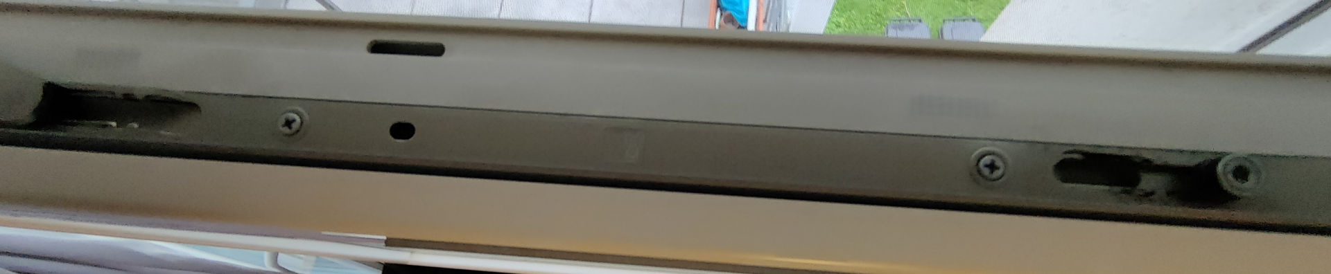

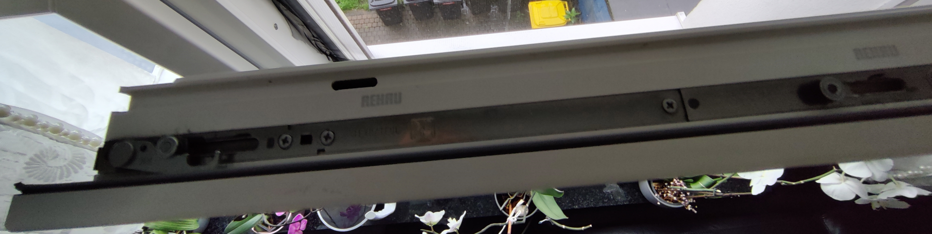

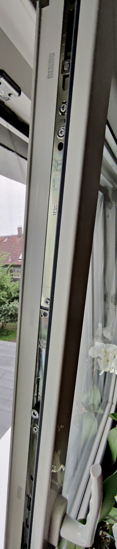

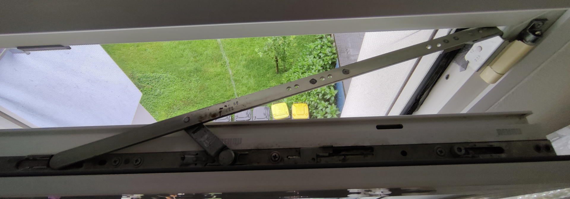

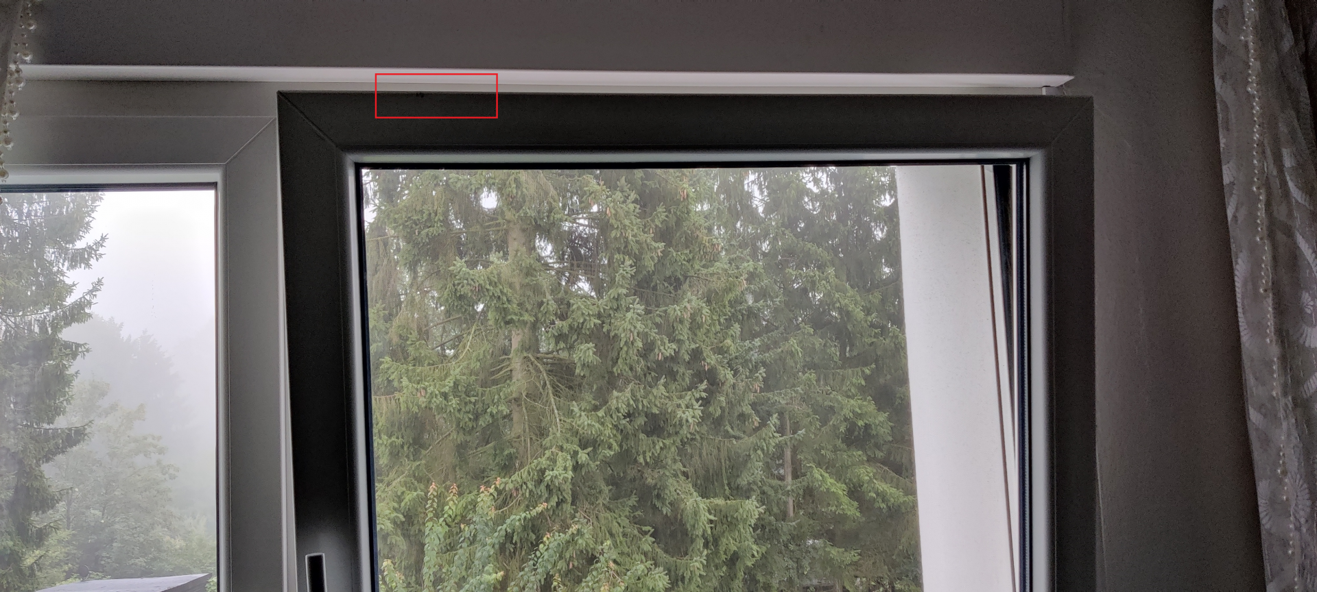

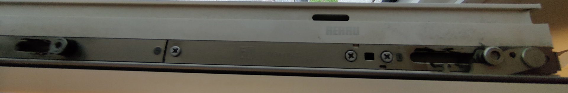

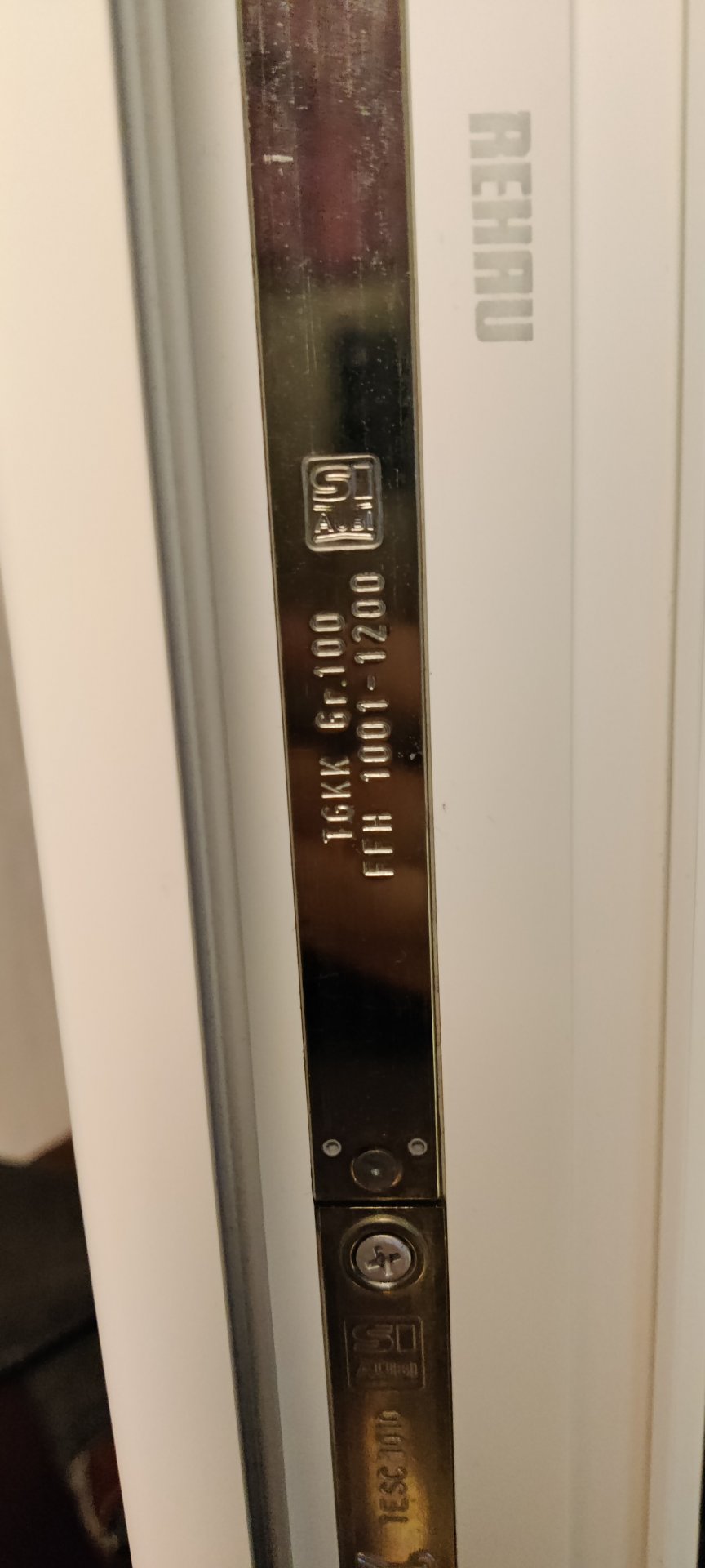

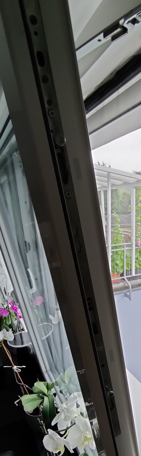

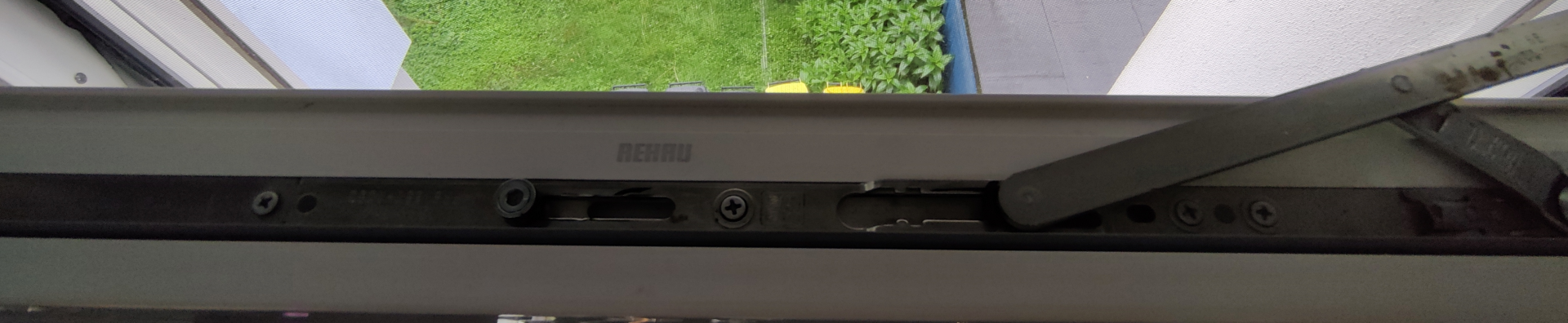

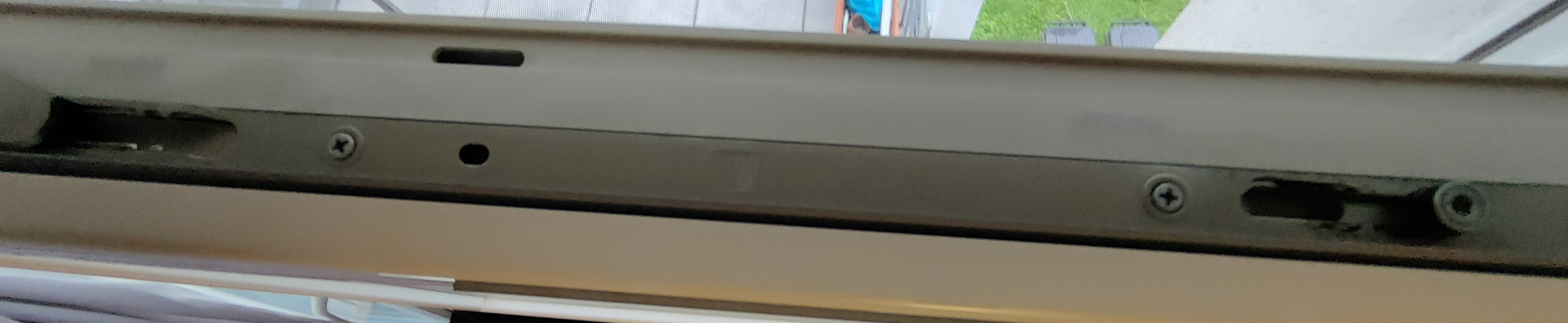

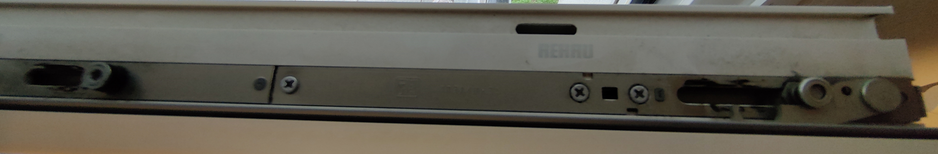

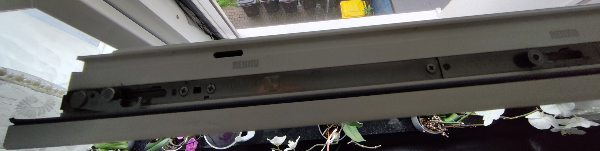

  7. #7 ivt49589, 05.08.2023
    ivt49589
    ivt49589
    03.08.2023
    IT-Systemadministrator
    NRW

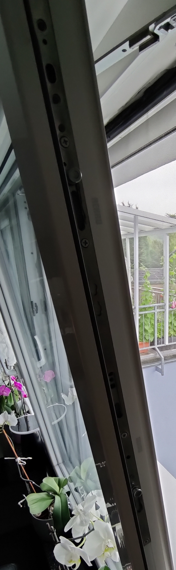

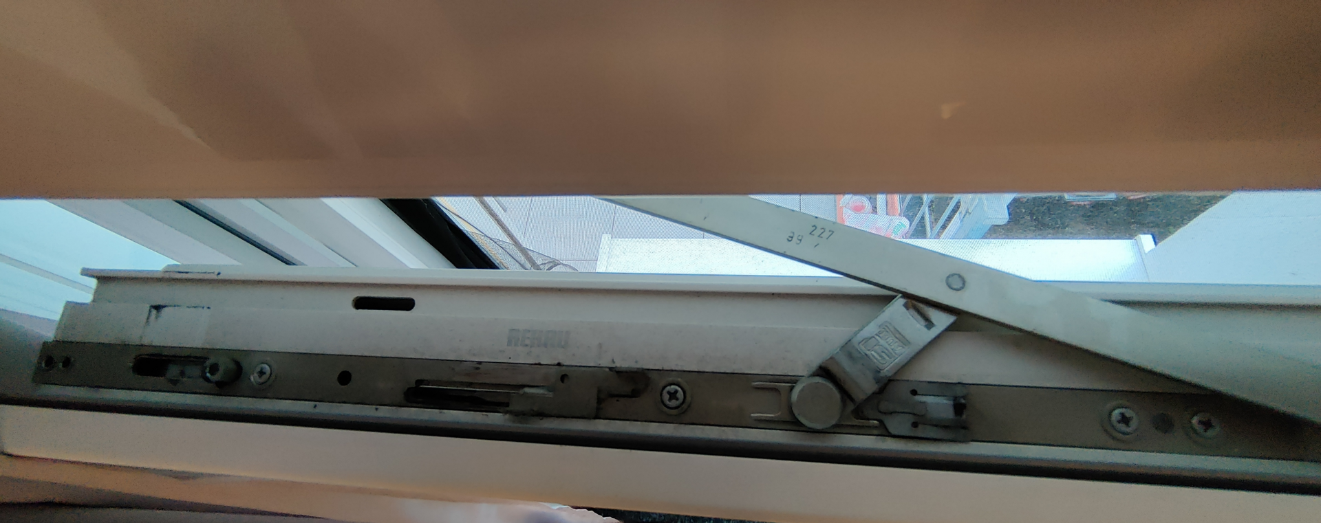

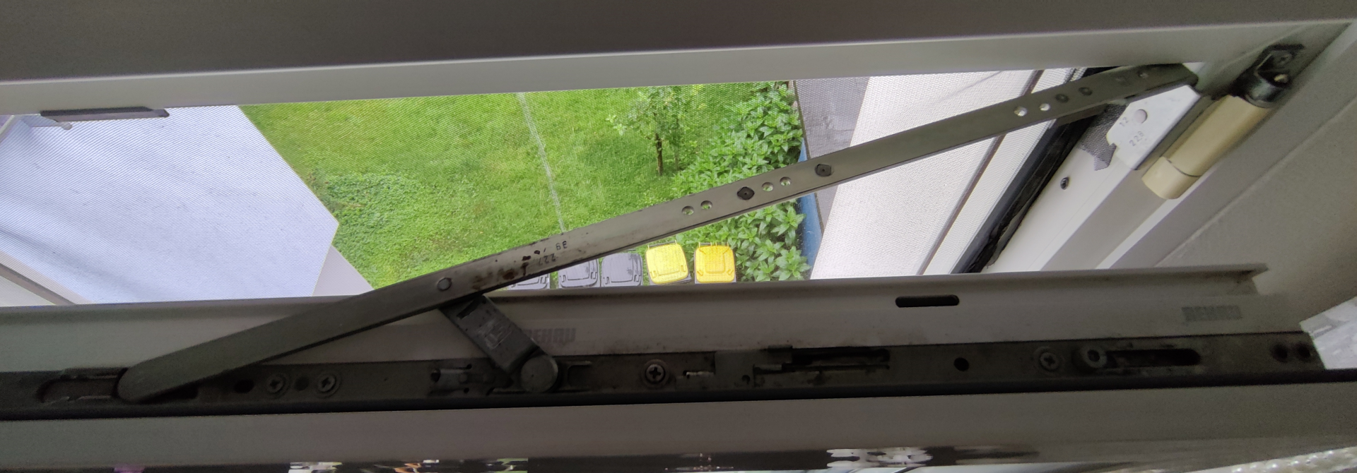

    Im Anhang die gewünschten Bilder.
    Die Bilder mit einem n am Ende sind vom funktionierenden Fenster.
    Die Bilder mit einem f am Ende sind vom defekten Fenster.

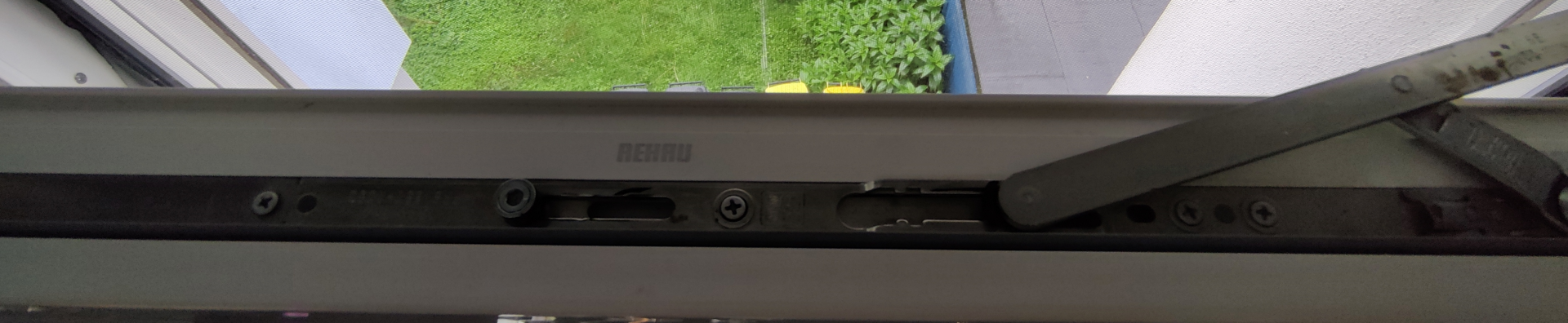

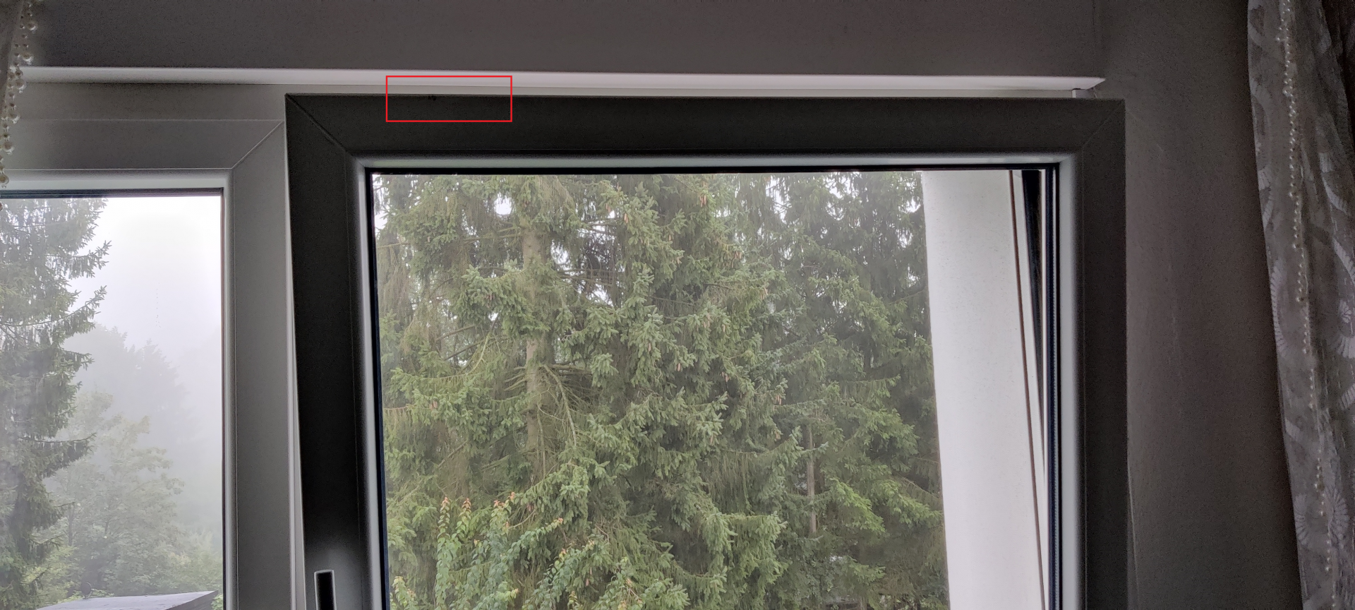

    Im ersten Bild habe ich markiert, wo die Perle geklemmt hat. Wie gesagt es ist nichts kaputt gegangen und daher glaube ich nicht, dass da ein Stück der Perle klemmt. Viel mehr könnte es der Versuch gewesen sein das Fenster zu schließen und irgendwas ist im inneren kaputt gegangen.
    Ich hoffe die Bilder reichen so aus.

  8. profil
    profil
    09.01.2011
    2.010
    925
    Tischlermeister
    Lauterbach
    Bitte 1 Foto Ganzes Defektes Fenster von Innen so wie es jetzt ist.
    Funktionierendes Fenster Flügel öffnen Dehen nicht Kippen: 1x Beschlag im Flügel auf der Senkrechtenseite Griffseite Komplett ein Foto. Bitte wirklich nur 1 Foto!
  9. profil
    profil
    09.01.2011
    2.010
    925
    Tischlermeister
    Lauterbach

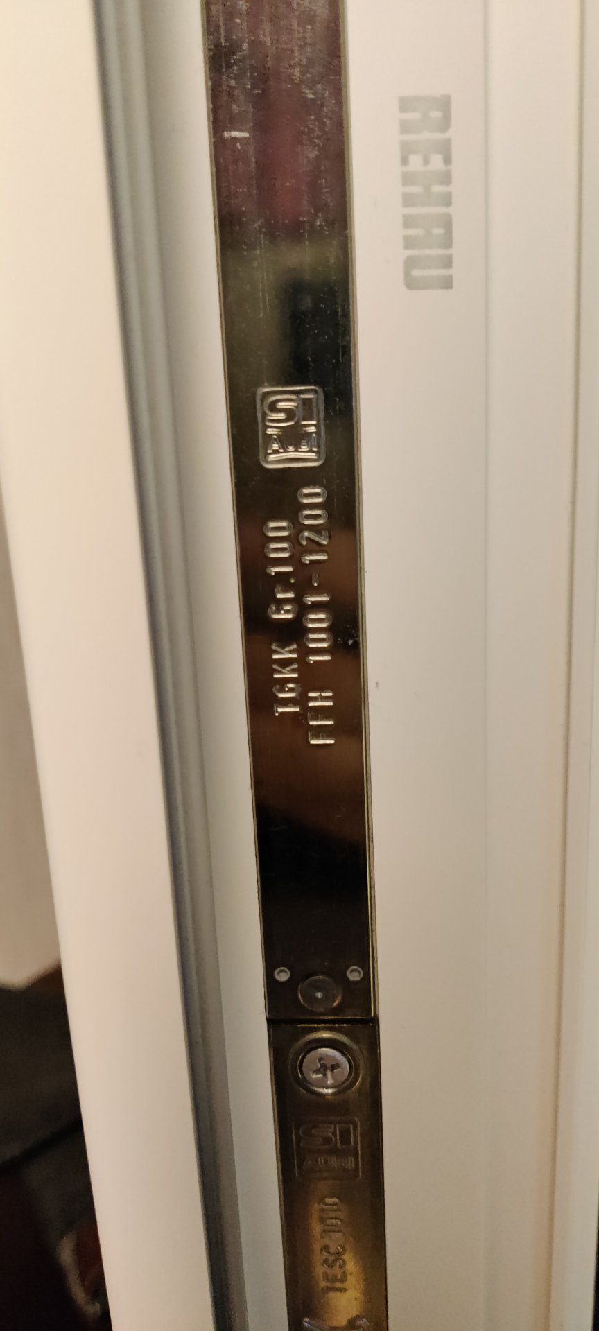

    Auf den Fotos kann ich sehen das es sich um einen Siegenia/Aubi Beschlag variante Aubi (?) handelt der vermutlich so um die 20 Jahre alt ist.
    Auf den Fotos sehe ich nichts Auffälliges ich kenne den Aubi Beschlag nicht besonders gut.
    Wenn ich die Gewünschten Fotos bekomme, kann ich vermutlich sehen, was das für ein beschlag Typ ist... dann kann man nach den Passenden Anleitungen suchen.
    Ich habe es so verstanden: Fenstergriff steht auf Kipp Stellung = Griff zeigt nach Oben ="12 Uhr" und Du kannst den Flügel Kippen und zu klappen aber der Griff lässt sich nur um 45° = "1:30 Uhr" stellen?
    Glaskugelsagt:
    1. es könnte sein das der Beschlag eine Spaltlüftung hat... und/oder dass eine/die Fehlschaltsperre oder etwas anders den Beschlag blockiert...
    2. es könnte sein das der Beschlag nicht ausreichend geschmiert/gewartet wurde...
    3. es könnte sein das sich eine Zahnstange verschoben hat...
    4. es könnte sein das ein Beschlagteil gebrochen ist...
    5. ...?
    Würde erstmal den beschlag an allen erreichbaren stellen/Griffstellungen wiederholt mit "Beschläge Spray für Fensterbeschläge" behandeln (das ist nie falsch, Laien machen das meist zu sparsam) und wiederholt den Griffbewegen und den Flügel auf und zu Klappen vielleicht gehts dann...

    a) ob sich alle Sichtbaren Schließzapfen bewegen, wenn der Griff gedreht wird.
    b) ob Schließzapfen immer in etwa in der Gleichen Position sind...

  13. #13 ivt49589, 08.08.2023
    ivt49589
    ivt49589
    03.08.2023
    NRW
    Mit Erkennung meine ich aus Bild f2 links diesen "Haken".
    Ich habe alle Zapfen überprüft. Alle bewegen sich und sind an der gleichen Position. Habe es mit einem fuktionierenden Fenster abgeglichen.
    Hast recht sind von Aubi. Auf dem Bild sieht man weitere Zahlen und das Logo. Die Fenster sind ca. 15 Jahre alt.

    Wie willst du die unteren Zapfen (evtl. nur einer) sehen?
    Wieviel mm bewegen sie sich denn?
    Das wird hier nix (mehr), egal ob mit oder ohne weitere Bilder.

    Ich fasse mal Zusammen was bis jetzt bekannt ist:
    1. Beschläge/Fenster sind ca 15 Jahre alt und wurden nie geölt/gewartet/geschmiert/... oder wie man das auch nennen will.
    2. Siegenia... beschlag Genauer Typ/Details unbekannt.... Anmerkung mit Hilfe der bereits eingestellten Fotos und der von mir gewünschten (noch?) Fehlenden Fotos könnte ich das (Zumindest) besser eingrenzen. Bei der fast unendlichen Vielzahl von möglichen Bauteilen und deren Kombinationsmöglichkeiten ist das sinnvoll = Ausschlussverfahren...
    3. Defekte/Schäden am Beschlag sind auf den Fotos nicht zu erkennen.
    4. Fenstergriff lässt sich nur von Kippstellung (12:00Uhr) bis 1:30Uhr bewegen. Alle sichtbaren Schließzapfen Oben waagrecht, Griffseite senkrecht, Bandseite senkrecht sind in der Richtigen Stellung und bewegen sich Syncron = Die beiden Eckumlenkungen (Oben) sind nicht defekt und die (Unsichtbaren) dort befindlichen Zahnstangen (Verkettung) sind nicht verschoben oder defekt.
    5. Die Untere Eckumlenkung und/oder die dort befindlichen Verkettung(en?) und Schließzapfenstellungen/Funktion unten kann in dem Zustand nicht geprüft werden.
