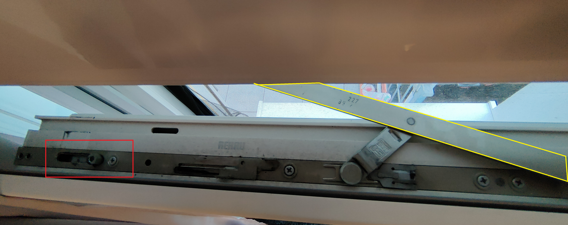

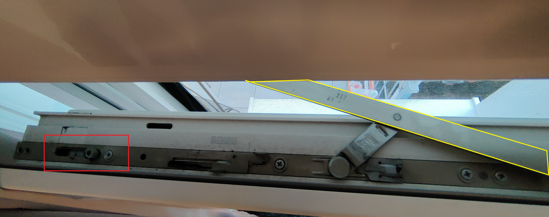

    Wir haben vorhin das Fenster aus dem Rahmen genommen und einige Stellen aufgeschraubt, probiert, gemacht und getan und haben die Fehlerquelle gefunden aber wissen nicht, wie man es reparieren kann.
    Ich habe noch einmal ein altes Bild mit zwei Markierungen hochgeladen.
    Wenn man das Teil, welches das Fenster in Kippstellung hält (Gelbe Markierung) schließt, sodass es oben auf dem Fenster drauf liegt und an der Stelle die ich rot markiert habe von oben feste drückt, kann man das Fenster schließen. Wenn man aufhört zu drücken kann man das Fenster ganz öffnen und schließen also quasi 0% und 50% Stellung. Wenn man es dann wieder in die Kippstellung bringt hängt es wieder quasi zwischen 75% und 100%.
    Daher haben wir jetzt erstmal das Fenster wieder eingehängt und können es zumindest komplett öffnen und schließen. Währenddessen haben wir auch einige Stellen geölt.

    Die Beschreibung ist verwirrend... ich verstehe (fast) nur Bahnhof...
    Besser wäre es Du machst nur Fotos von der ist Situation und schreibst dazu was da zu sehen ist.
    Meine Glaskugel vermutet übrigens auf Aufgrund deiner Neuen Beschreibung das sich der Flügel wegen fehlender Wartung gesenkt/Gesetzt hat (Normal) würde also Sinn machen den Flügel etwas am Eckband (Unten) einfach etwas hochzudrehen/anzuheben.
    Kommen die Fotos noch die ich schon mehrfach angefragt habe? Würde mir die Sache wirklich sehr erleichtern.

    Versuche mal das Gegenstück des Bolzen (rote Markierung) zu entfernen. Und dann versuchen das Fenster zu schließen.

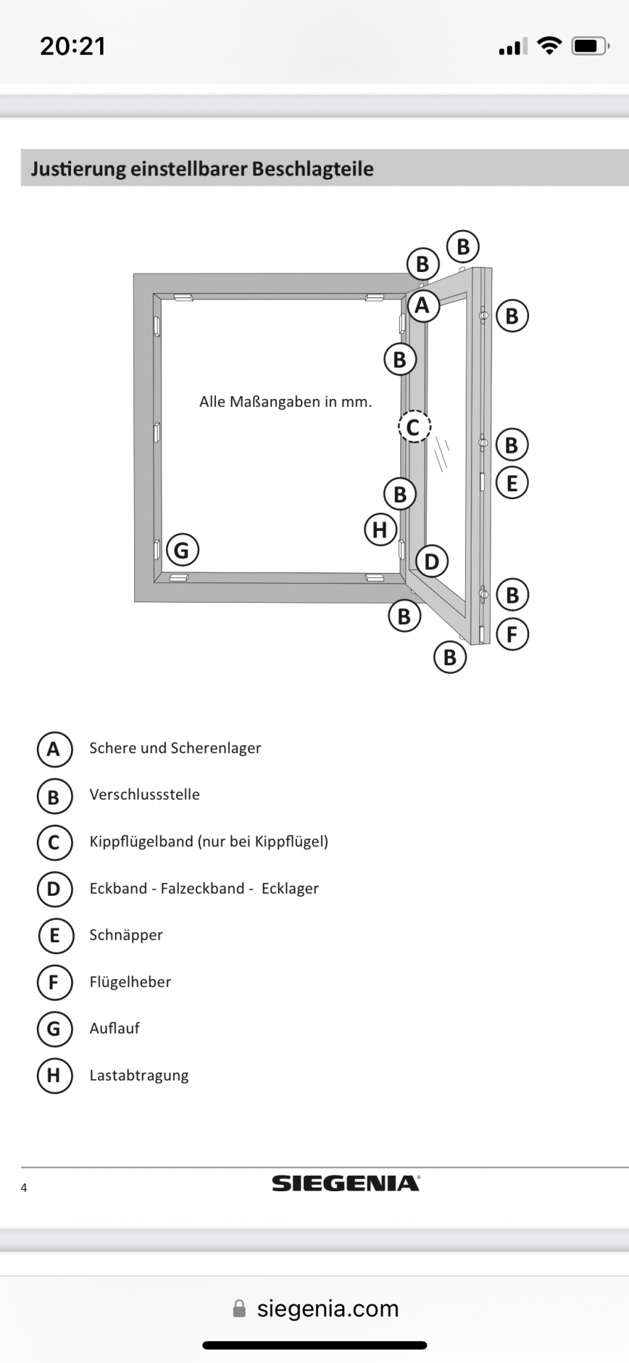

    Das Foto vom TS zeigt die Schere = da gibt's kein Schließteil oder wie auch immer man das bezeichnen will..

    Ne der Drückt wie wie bei fast Allen Beschlägen die Schere an... Die Schere hat dort
    ein am Scherenarm unlösbar verbautes Schließteil.

    Mit anderen Worten das ist ein Teil des "Beweglichen Scherenarms" und sorgt dafür das der Flügel angezogen wird wenn der Fenstergriff in 6:00Uhr Stellung (Unten) ist.
    Wenn der Flügel um sagen wir mal um ca.3mm zu tief hängt kann eine Fehlfunktion die folge sein.
