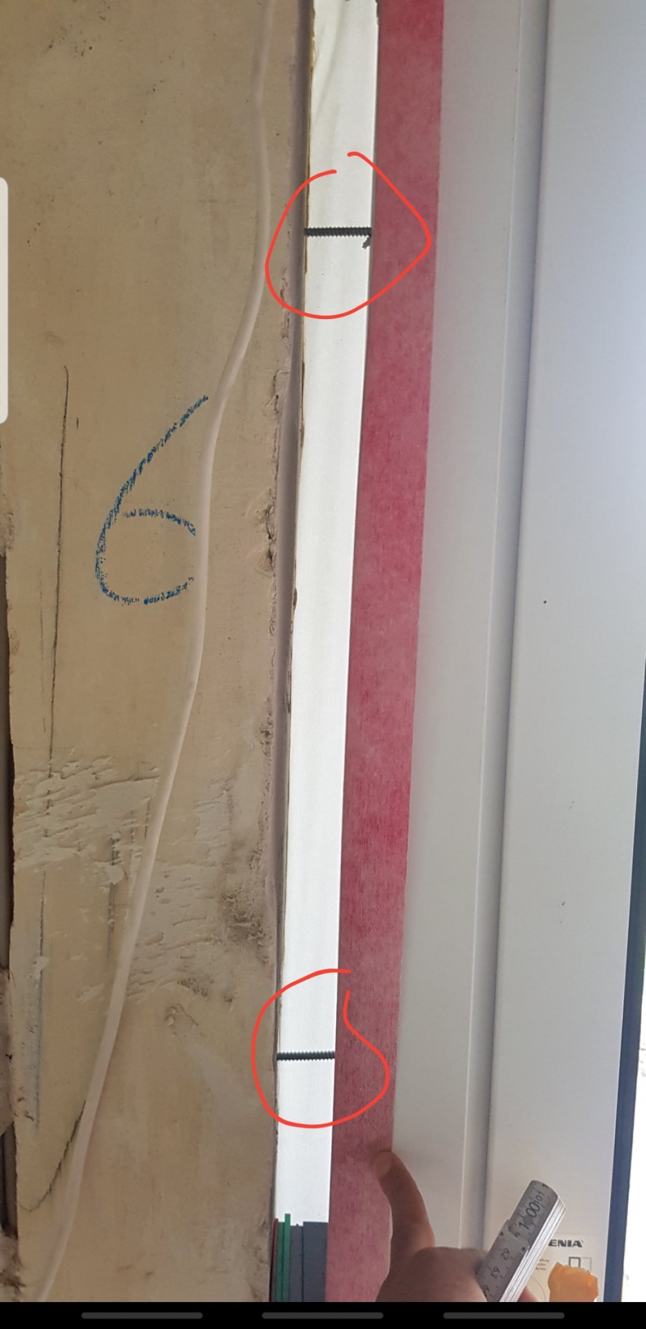

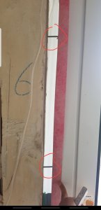

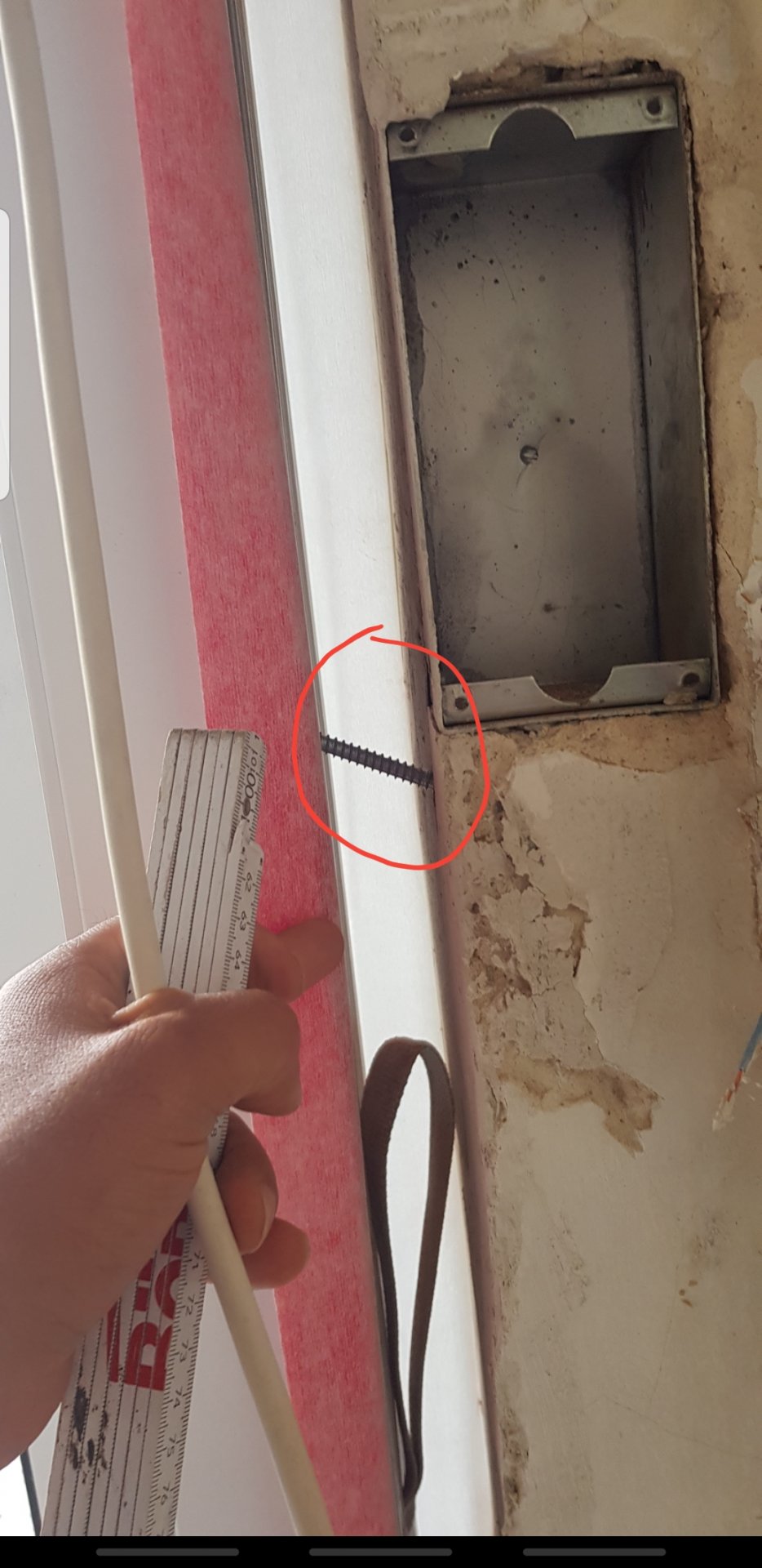

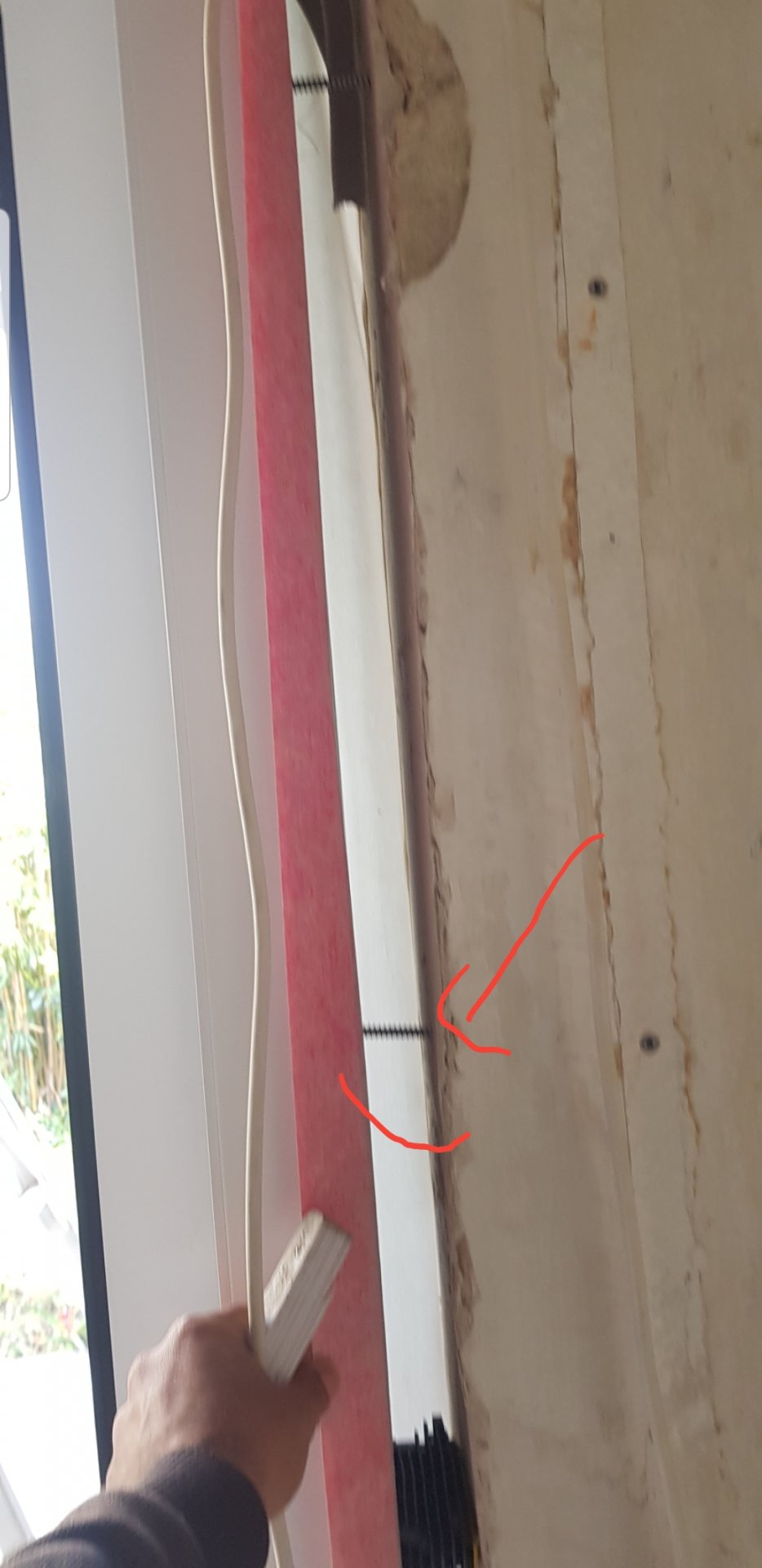

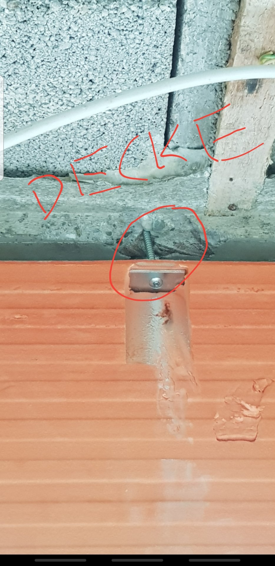

    leider habe ich die Laibungen für die Hebeschiebeanlage selbst weggemacht und dabei nicht auf das Maaß von 4.70 m Breite geachtet. Habe bis auf eine Breite von 4.78m geflext, sodass die linke und rechte seite mit je 4cm hohler Raum besteht.
    Es ist eine HSA mit Dreifachverglassung und eine Höhe von 2.40m. Also sehr gross und schwer.
    Meinen persönlichen Futsch haben Sie gesehen und dennoch eingebaut, ohne mir die Möglichkeit zulassen nachzubessern.
    Anbei noch Fotos. Die Fensterbauer sagen, dass Sie es einfach zuschäumen und so eine Folie von aussen drauftragen. Die Laibungen von außen würden sowieso gedämmt werden, da wir das Haus dämmen.
    Ich habe zwei Fragen:
    - Ist das ganze eigentlich stabil?? Es wurden zwar Winkel von innen und aussen mit je zwei Winkel montiert und auch im Boden montieren sie sowie an den Laibungen aber an den Laibungen ragt noch ein grosses Stück der Schraube raus.
    - Kann trotz Aussendämmung, der Aussenfolie, dem Schaum noch irgendwie Feuchtigkeit oder Luft ins Haus kommen?
    - Soll ich es ausbauen lassen und nachbessern auf 4.70m und dann kommen die Fensterbauer eben nochmals?
    Danke für konsttuktive Antworten und Empfehlungen.

    Zumindest die Seiten entweder zuputzen oder je Seite eine passende Holzbohle an die Laibung schrauben an die das Element befestigt werden kann.
    dann mit Gipsfaserplatten und Glasfasergewebe oder Heraklit ummanteln.
