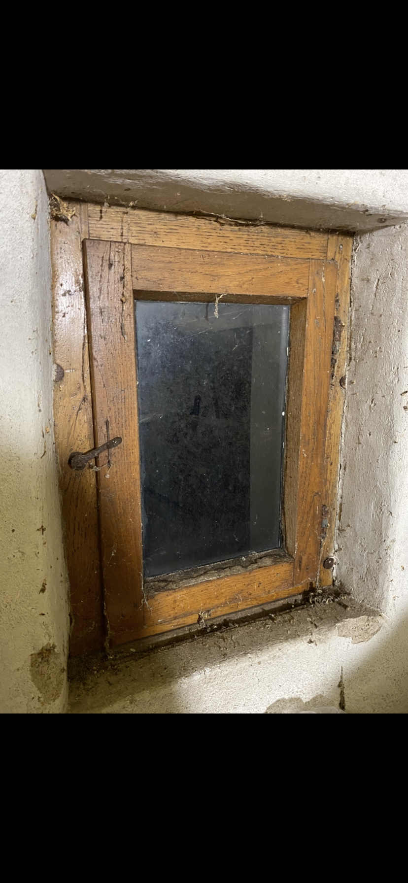

    wir haben einen Altbau gekauft und das Dach neu gedeckt und gedämmt. Meine Frage:
    Wir haben in den Giebeln einfach verglaste Holz-Fenster (ca. 60cm x 40cm). Sollte ich diese Dachboden-Fenster ausbauen? Was wäre eine gute Alternative/Herangehensweise?
    Der Dachboden wird, auch künftig, nur als Lagerfläche genutzt.

    Warum wurde das Dach gedämmt und nicht die oberste Geschossdecke?
    Warum sollten die Fenster ausgebaut werden?

    Zunächst sollte der Dachboden noch anders genutzt werden. Haben uns aber jetzt dagegen entschieden. Die Fenster bilden den kältesten Punkt und passen meines Erachtens nicht mehr zum jetzt gedämmten Dachstuhl. Es gab Tage, da hat sich dort Kondenswasser gebildet. Daher die Frage, ausbauen und zB Fenster mit Zweifachverglasung einbauen? Oder gibt es andere Ideen?

    Feuchtigkeitsgesteuerte Lüfter in den beiden Giebeln verbauen.
    Fenster sind schon ziemlich klein, also für eine spätere umnutzung in Wohnraum reicht das vermutlich nicht, aber Tausch wäre machbar

    aber sinnlos. (Ist wie mit dem Mops ;) )
    Jetzt zeigen die Fenster an, wenn die rel. Luftfeuchtigkeit zu hoch ist und gelüftet werden sollte. Nach dem Tausch übernimmt diese Funktion wer oder was?

    Glaskugel modus an... es könnte/wird so sein das...
    ... das Neue Dach mit Dämmung luftdicht ist da es für einen Nutzung als Wohnraum geplant/gebaut wurde.
    ... da der Dachboden "Kalt" unbeheizt einige Jahre bleiben soll sind die Alten Fenster (die gewöhnlich "Nie" geöffnet werden...) die einzig verbleibende "Natürliche" Lüftung.
    ... dass das (noch!) Funktioniert (?) ist vermutlich dem Planungsbüro "Glückgehabt" (Sarkasmus!) zu verdanken.
    ... das die "Alarmfunktion" = Tauwasser auf den Fenstern... = Luftfeuchte im "Kalten" Dachboden erhöht sich "Schleichend" falsch verstanden wurde.
    .... um das Ziel "Schnelles Schimmel Wachstum und Durchfeuchtung" im Kalten "Luftdichten Dachboden" sicher zu erreichen (Achtung Sarkasmus!) unbedingt neue dreifach Glasfenster Typ "Super dicht" perfekt Luftdicht einbauen...(Achtung Sarkasmus!)

    Der dachspeicher gehört zur thermischen Hülle egal ob er als Wohnraum oder Lager genutzt wird.
    die zwei schiessscharten werden energetisch keinen großen unterschied machen.
    die Lüftung ist notwendig egal ob die Fenster getauscht werden oder nicht

    Aber nur rechnerisch, weil hier fälschlicherweise das Dach und nicht die Decke gedämmt wurde. Ansonsten ist das völliger Blödsinn und energetischer GAU, wenn ein unbeheizter Dachspitz zur beheizten Hülle gerechnet und per Lüftern trocken gepustet wird.

    Das ist richtig allerdings wurde ja die ursprüngliche Planung laut Fragesteller verworfen.
    natürlich könnte man zB jetzt auch noch zusätzlich die oberste Geschossdecke dämmen und die Fenster permanent kippen.
    Feuchtigkeitsgesteuerte Lüfter die im pendelverfahren arbeiten und miteinander kommunizieren sind jetzt nicht so teuer
    und der größte Verlust in meinen Augen ist jetzt nicht die feuchtwarme Luft rauszulueften, sondern eher die Tatsache an sich, dass so ein schöner großer indirekt beheizter Raum nur als Lager genutzt wird.
    Produkte gibt’s ganz viele, hat im Prinzip jeder was passendes im Angebot
    Vor kurzem hat ein Kollege 2x kermi x-well D13 verbaut und ist zufrieden
