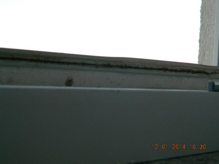

    wir haben ein Problem bei unseren Fenstern am Neubau:
    Die Fenster sind eingestellt, dass sie mit den Dichtungen anliegen. Nur v.a. bei den Außenecken liegt die Dichtung nicht plan an - steht teilweise ziemlich weg. Der Fensterbauer weiß sich bis dato auch keinen Rat.
    Dadurch haben sich an den Dichtungen Staub- und Schimmelstreifen gebildet. Teilweise sind auch die Fensterecken unterhalb der Dichtung betroffen. Hatte von Euch schon mal jemand das Thema - und wie wurde es gelöst.
    Anmerkung: es wurden keine Billigfenster verbaut und das Ganze hat ein örtlicher Fensterbauer mit gutem Ruf gemacht. Er durfte auch die Fenster in meinem Altbau erneuern. Dort haben wir die Probleme nicht, obwohl Fenster der gleichen Firma, nur mit etwas anderen Beschlägen (neuere Generation) verbaut wurden.
    Grüße Hugole
  2. #2 Gast036816, 23.01.2014
    bild 1 - die gehrungsfügung ist miserabel gemacht.
    wann wurde der falzraum denn das letzte mal geputzt?

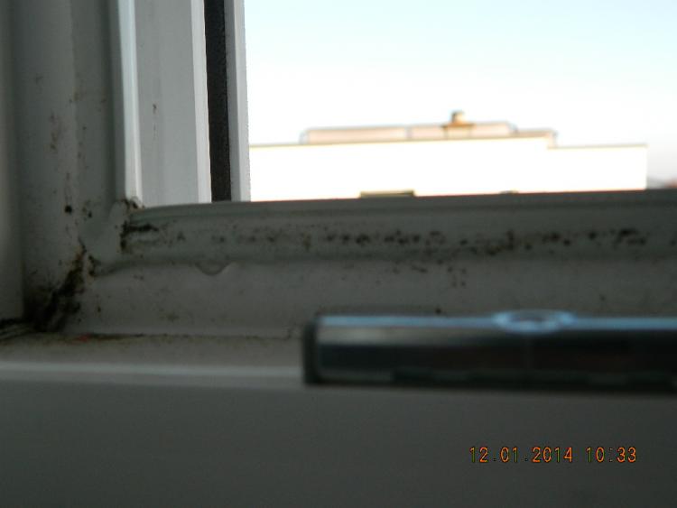

    bild 2 - hat an der oberkante eine verwerfung. hast du noch mehr solche korken in den fenstern?
    2 bilder = 2 mängel, wieviele fenster sind es insgesamt?

    aus dem Stand raus sind so 20 Fenster + x betroffen.
    Geputzt wurden sie allesamt beim Herbstputz im letzten Jahr.
    Bei meinem Bruder und in unserem Ex-Altbau sind die Fenster der Firma ohne irgendwelche Beanstandungen. Drum wunderts mich ja..

    Lage des Objekts ? Am Wald ? Auf dem ersten Bild sind die Dichtungen zu lang geschnitten, wenn hier Wasser eintritt, kann es zu solchen Erscheinungen kommen.
    Meine Meinung, neue Dichtungen einziehen lassen, den Rahmen sehr gründlich putzen, so daß keine Schimmel Sporen mehr vorhanden sind.Ansonsten fängt evtl alles von vorne an.

    Die äußeren Dichtungen sind teilweise ziemlich hart und unflexibel. Das sollte normalerweise doch nicht sein. Eine Dichtung sollte doch normalerweise elastisch sein, damit sie dichten kann...
    An ein paar Stellen ist die Dichtung auch schon in der Länge geschrumpft; dadurch fehlen an den Stellen einige cm Dichtung.
