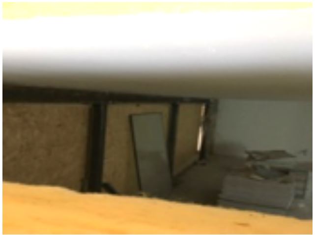

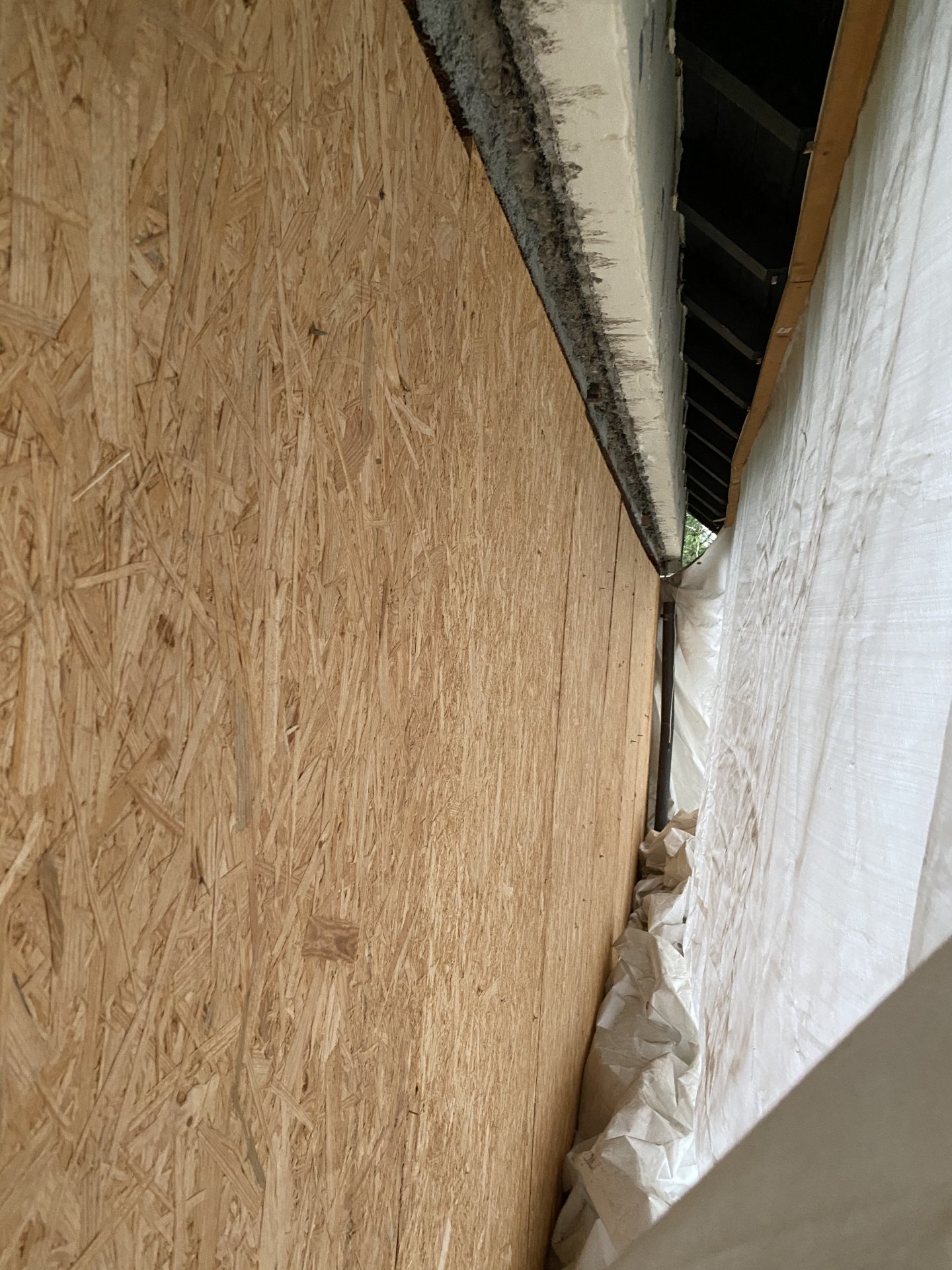

    Hi zusammen,
    wir überlegen grade für ein EFH in einer Zwangsversteigerung zu bieten - das Gebäude ist im Status einer abgebrochenen Modernisierung. Der Bau steht leer und der Eigentümer ist nicht greifbar. Da man das Grundstück offiziell nicht betreten darf, komme ich mit einem Gutachter oder Handwerker nicht drauf.
    In dem Rahmen der Modernisierung wurde an einer Hausecke ca 12m Außenwand entfernt und durch Stahlträger/Pfeiler ersetzt - offensichtlich mit dem Ziel, hier eine große Fensterfront zu erstellen. Das käme also auf uns als Aufgabe zu.
    Wie würde sowas gemacht? Die Stahlpfeiler stehen recht weit außen (siehe Außenbild - die OSB Platte ist direkt auf den Pfeilern), also könnten die Fenster nur zwischen die Stahlpfeiler installiert werden - aber dann habe ich ja die Stahlpfeiler mit Kontakt zur Außenluft. Würden die dann einfach außen gedämmt? Und kann man Fenster einfach zwischen Stahlträgern/Pfeilern installieren - da ist ja typischerweise etwas mehr Bewegung im Material bei Temperaturunterschieden als bei Mauerwerk?
    Danke!
    P.S. Mehr Bilder von Innen gibt es leider nicht.

    Die Stahlträger müssen passend zu den angedachten Fenstern gedämmt werden .
    Die Montage stellt kein Problem dar .

    Die Fenster kommen vor die Stahlträger und die Träger werden im WDVS, oder was auch immer für ein Fassadensystem vorgesehen ist, mit eingepackt und stellen dann keine Wärmebrücke mehr dar, da sie Teil des Innenraumes sind.
