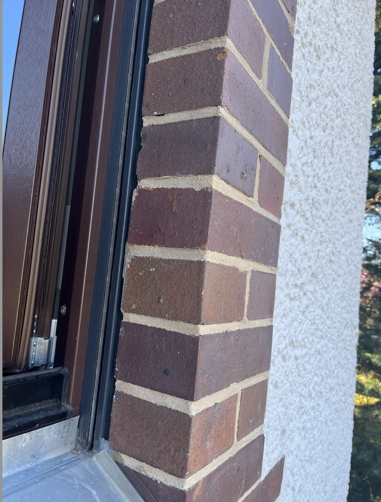

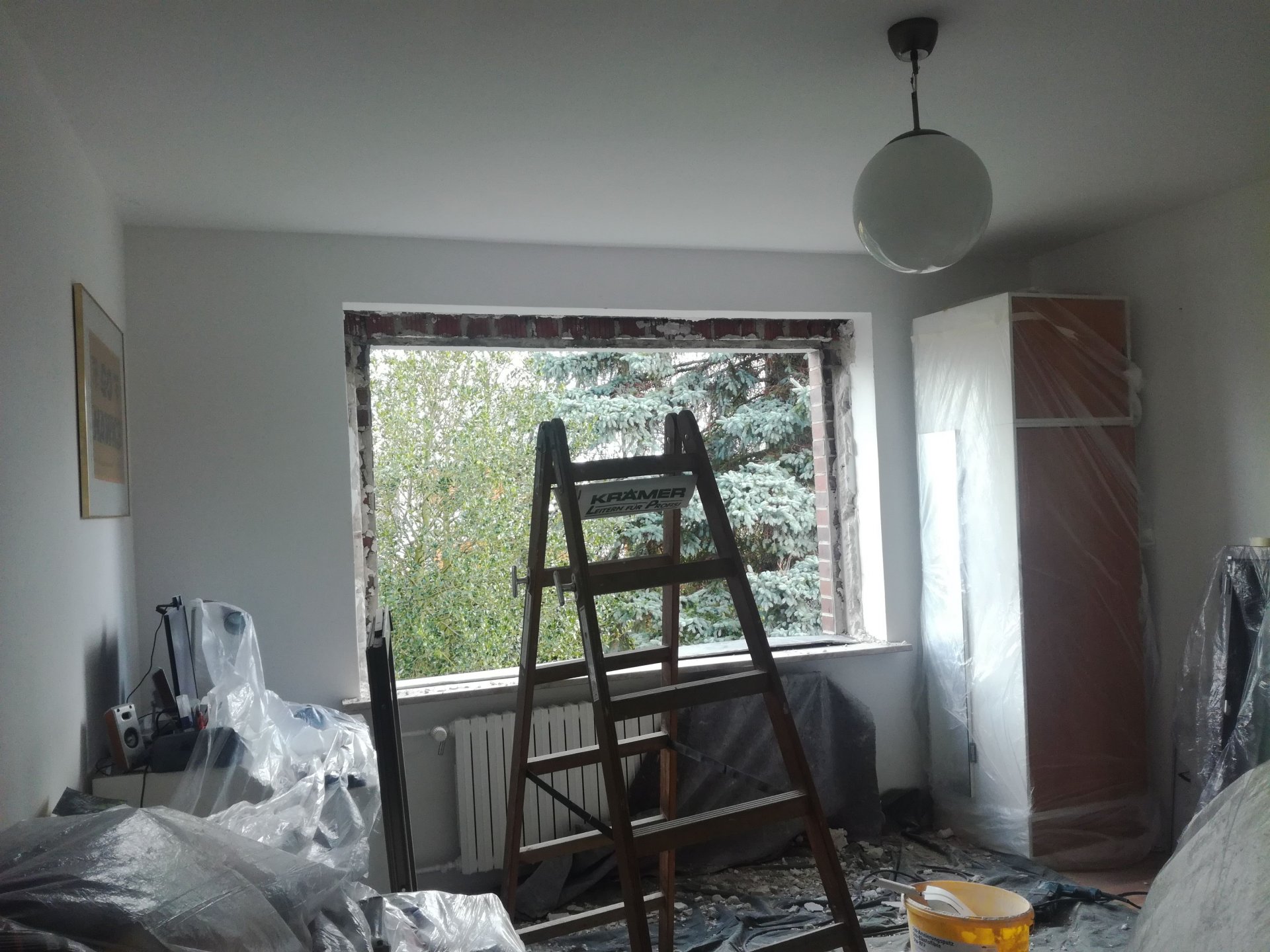

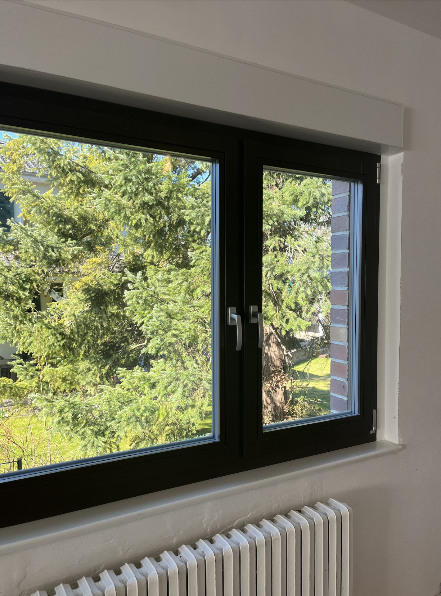

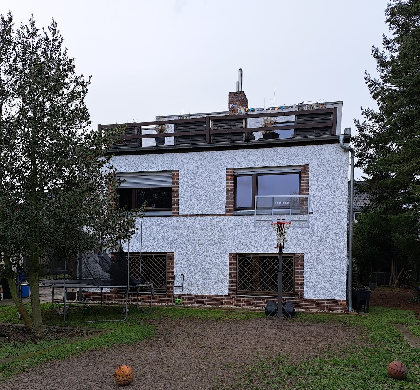

    ich plane, meinen Altbau mit einem Wärmedämmverbundsystem (WDVS) auszustatten. Um tiefe Fensterlaibungen mit Verschattung und unschöner Optik zu vermeiden, möchte ich gerne die schon erneuerten Fenster in die Dämmebene (vor die Fassade) versetzen.
    Ich bin davon ausgegangen, dass ein Versatz mit einem geeigneten Montagesystem machbar wäre. Nun sagen mir jedoch Architekt, Energieberater und Maurer, das sei wegen des zweischaligen Mauerwerks (innen breiter als außen) nicht möglich – zumindest nicht, ohne die Fensteröffnung zu verkleinern oder die äußere Klinkereinfassung aufzusägen. Das möchte ich beides eigentlich vermeiden.
    Meine Fragen an euch:
    • Gibt es eine Möglichkeit, die Fenster trotzdem in die Dämmebene zu setzen, ohne die Fassade groß zu beschädigen oder die Fenster zu verkleinern?
    • Ist ein fachgerechter WDVS-Einbau überhaupt möglich, wenn die Fenster in ihrer jetzigen Lage bleiben?

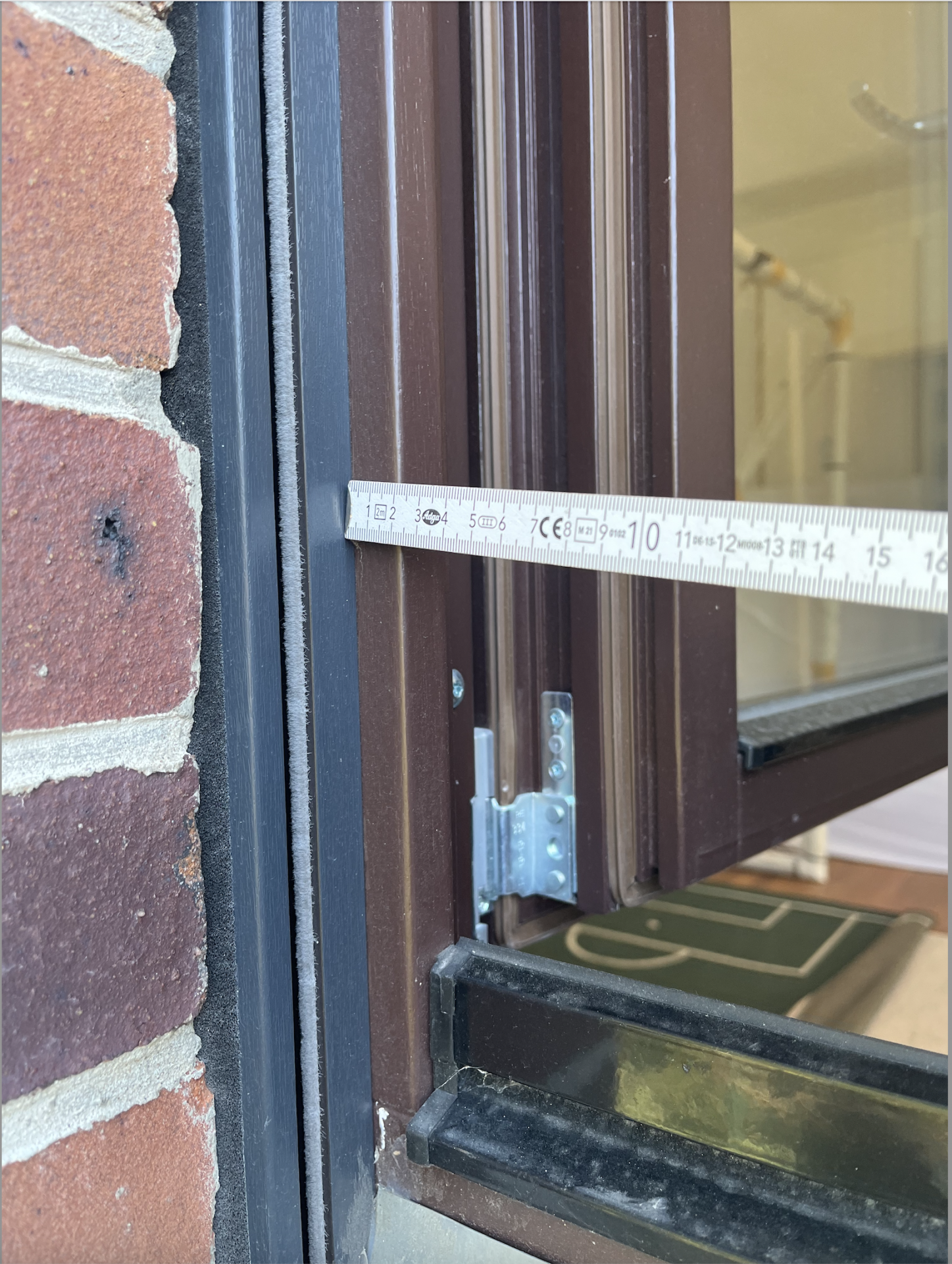

    • Der Platz zur Überdämmung scheint mir sehr knapp (ca. 2 cm außen am Rahmen, bei den Rollladenschienen sogar <1 cm – siehe Bilder). Ist das problematisch?
    Ich freue mich über eure Einschätzungen und Erfahrungen!
    Hier noch ein paar Bilder von der Situation. LG Imke

    Kannst du bitte neue größere Fenster nehmen. Eine 60er Wand bleibt immer eine 60er Wand. Völlig egal, wo du die Fenster verbaust. Die Laibung ist dann eben innen riesig mit riesigen Fensterbänken.
    Und ja, egal wo die Fenster sitzen, kann korrekt das WDVS angebracht werden. Glaubst du, dass die Fenster (Scheiben) Geld werden, wenn du sie nach außen setzt? Dann müssen sie zwischen den Klinker und werden schon einmal kleiner als vorher.

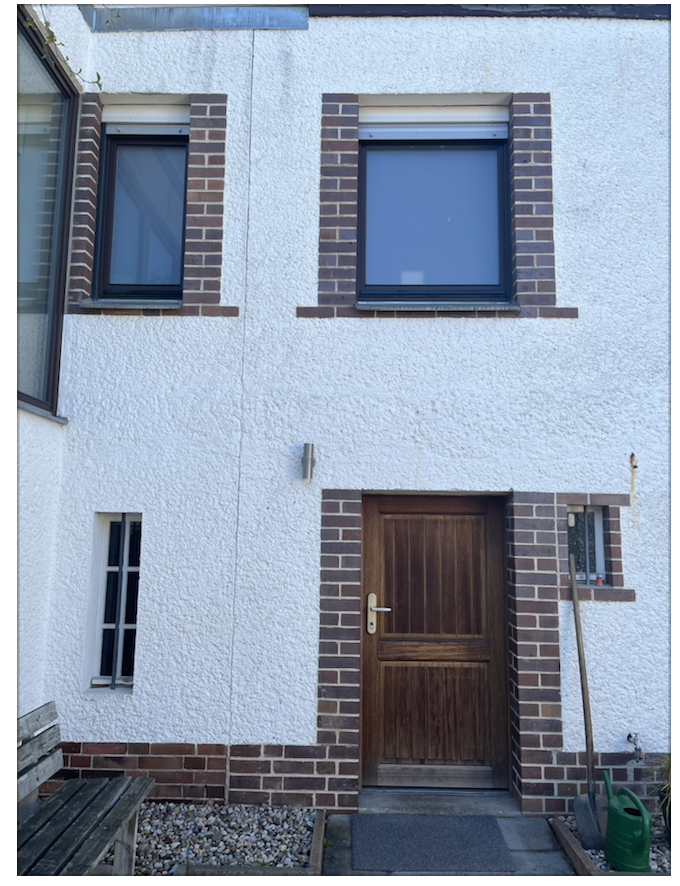

    Ich würde auf keinen Fall ein WDVS auf diese durchweg gut gegliederte Fassade klatschen. Die ganze Akzentuierung mit den Klinkern ist dann weg. Schon schlimm genug, dass da so optisch völlig nicht zum Stil des Hauses passende Fenster braune Fenster (mit grauen Rolladenschiene?!) reingesetzt wurden.
    Bitte nicht noch mehr verunstalten.
    Wenn Du dämmen willst, dann von Innen, von Außen wird’s ne Katastrophe!

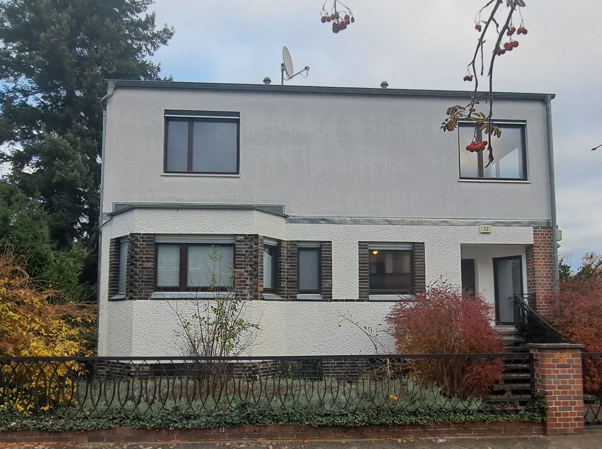

    Das mit der Innendämmung überlege ich tatsächlich auch gerade. Die Klinker am Haus sind leider nicht einheitlich da aus verschiedenen Bauabschnitten (siehe Bild unten - der rechte Pfeiler ist schon aus dem späteren Bauabschnitt). Sie passen auch nicht wirklich zueinander (siehe Bild Frontfassade). Daher hat der Architekt empfohlen nur die Original-Klinker vorne aus den 30er zu erhalten und die anderen zu überdämmen. Das soll ein einheitlicheres Bild geben.

    Der Bunker oben drauf wurde doch auch nachträglich aufgesetzt?
    Warum wurde oben auf den Erker kein Balkon aufgebaut?
    Da hatte man ein schönes 30iger Jahre Haus und versucht jetzt den Plattenbau nachzuahmen. Schrecklich.

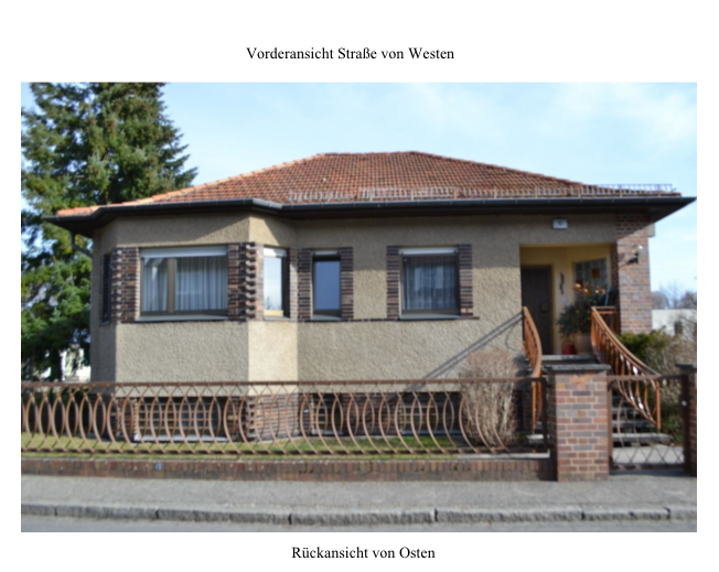

  6. #6 Imke aus Berlin, 03.04.2025
    Imke aus Berlin
    Imke aus Berlin
    06.10.2024
    Ja, das Haus wurde teilaufgestockt, es brauchte mehr Platz. Aber mit dem Balkon gebe ich Dir Recht, das hätte man auf jeden Fall machen sollen. So sah das Haus vor der Aufstockung aus
