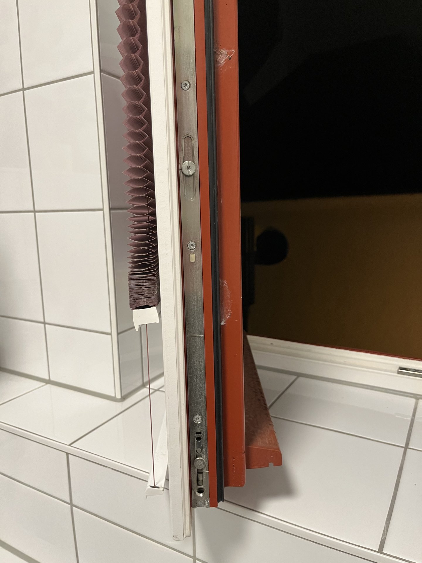

    Hallo zusammen, wir haben folgendes Holzfenster im Altbau welches beim öffnen/schließen unten im Rahmen etwas „schabt“, daher muss es leicht nach oben verstellt werden. An welchen Stellen muss ich dazu ansetzen?

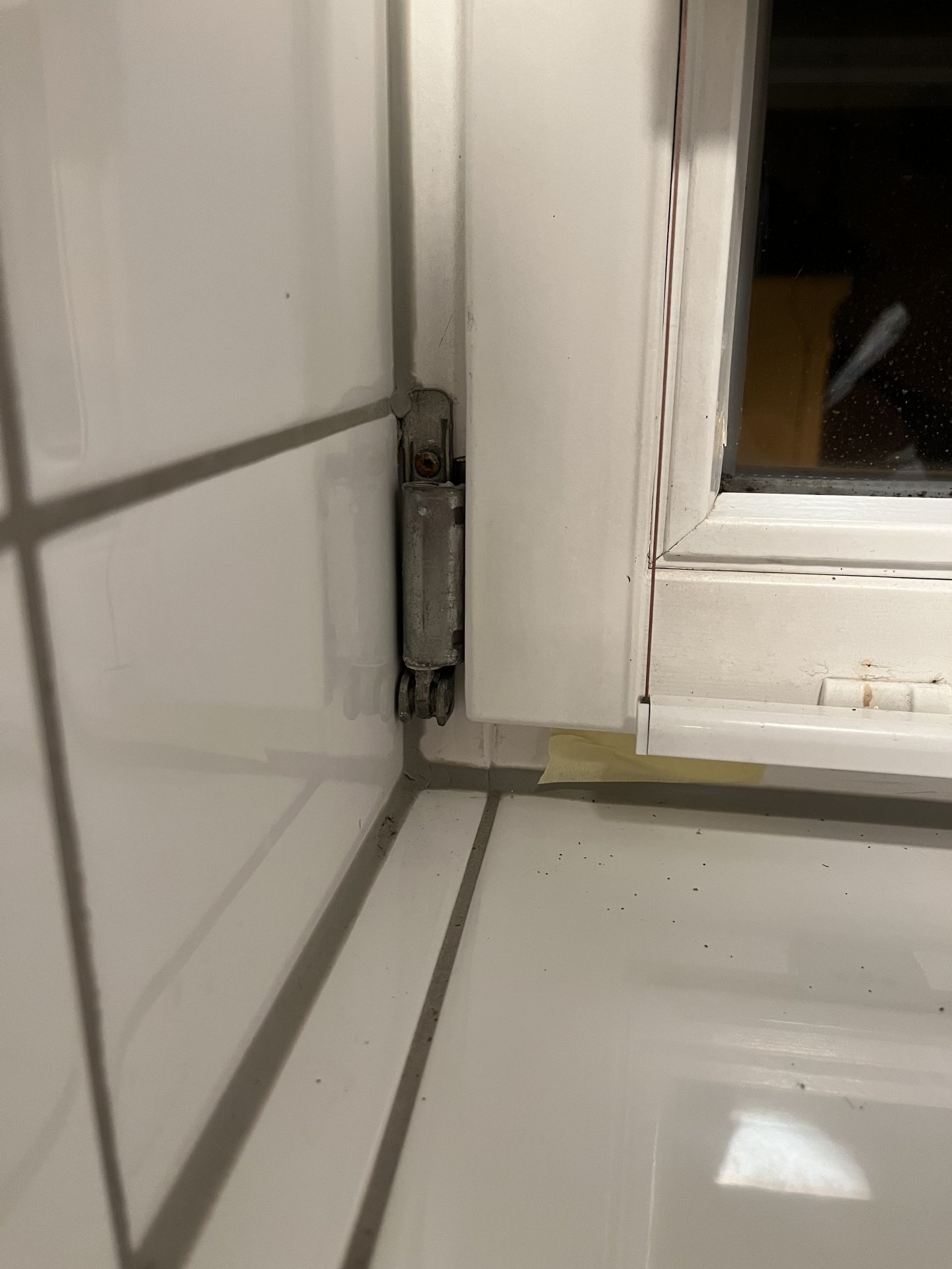

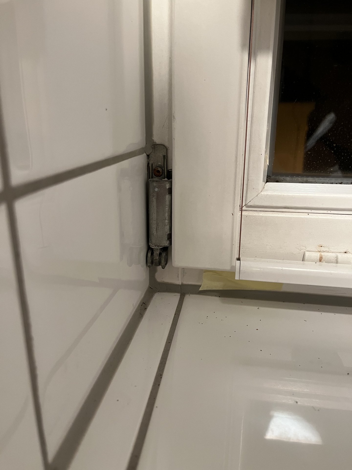

    Foto 2 Ecklager:
    von oben einen Inbusschluessel einführen und bei geöffnet Fensterflügel in Uhrzeigerrichtung drehen.

    Wenn es nur an einer Seite schabt, dann hängt es vielleicht auch. Das müsste man dann an der Schere einstellen
