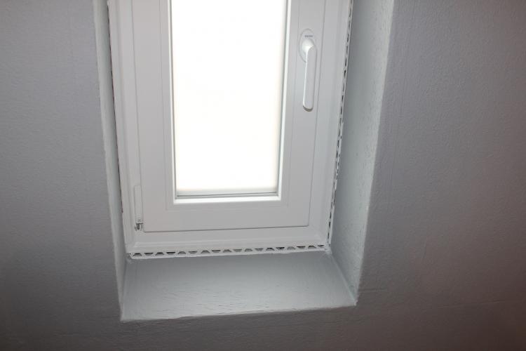

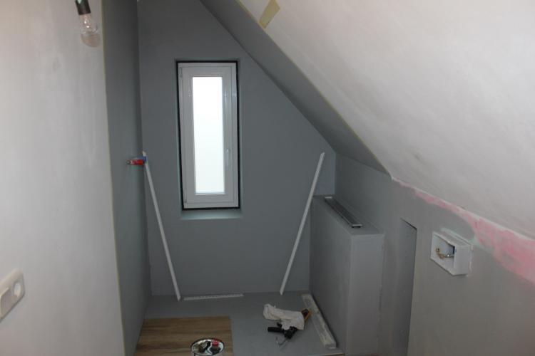

    So, jetzt ist mein Aufbau nun schon eine Weile fertig, ohne jegliche Probleme.
    Ich wollte es hier aber trotzdem noch posten, weil ihr einige dreimalkluge unterwegs sind, die nur Kritik ausüben können, aber keine Lösungsvorschläge bringen...
    Probleme sind eben dar um gelöst zu werden :shades
    Also...

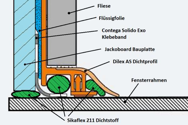

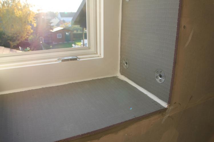

    Hier ist eine Skizze, wie ich die Laibungsplatten an den Fensterrahmen dicht angeschlossen habe.
    (ich habe dabei aber die Gipsfasterplatten in der Laibung vorher gegen feuchteunempfindliche Bauplatten getauscht)
    Also, die Bauplatten hab ich mit einem Industrie-Dichtmittel (kein Silikon) an den Fensterrahmen angeschlossen:

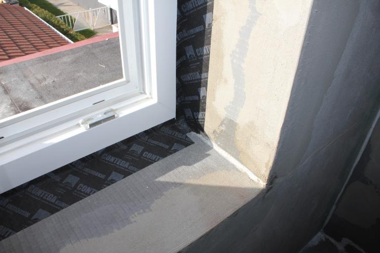

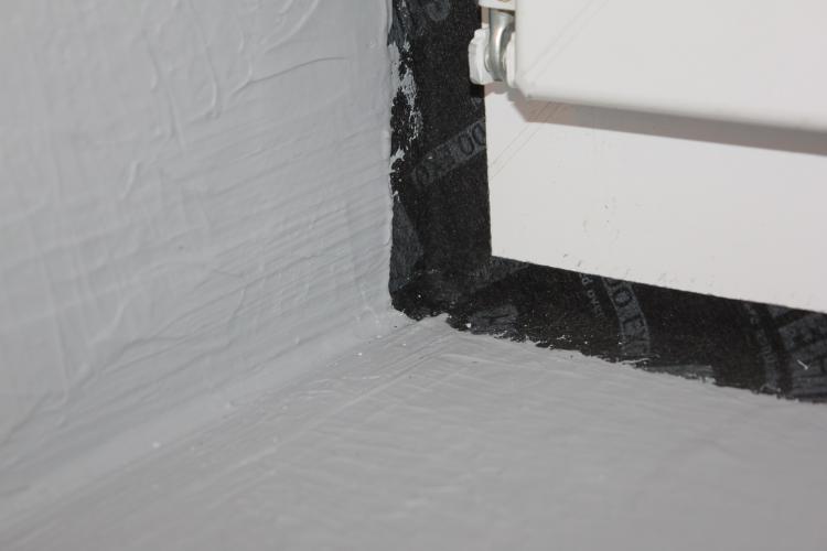

    Da drauf kam dann ein Fenster-Anschluss-Klebeband
    Dieses ist Schlagregendicht, und hat eine Vliesoberfläche.
    Auf dieser Oberfläche haftet dann die nachfolgende Flüssigfolie prima.
    So siehts dann mit aufgetragender Flüssigfolie aus:
    Um nun das überstehende Klebeband abzudecken, und die Fliesen sauber anschließen zu können,
    hab ich ein spezielles Fliesen-Anschluss-Profil verbaut.
    Dieses sollte ansich schon dicht sein, ich habs aber trotzdem zusätzlich mit Dichtmittel angeklebt.

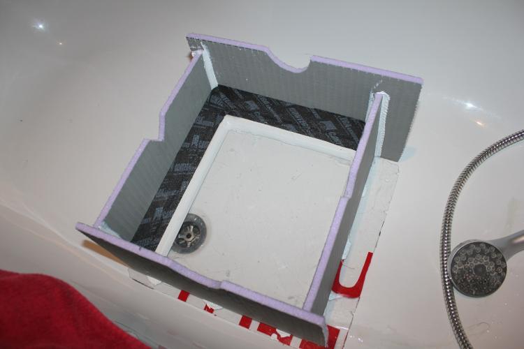

    Zuvor hab ich mir sogar einen kleinen Versuchs-Aufbau gemacht, um zu sehen, wie dicht diese Anschluss-Profile wirklich sind.
    Und siehe da:
    Die mit Dichtmittel angeklebten Anschluss-Profile, kann ich tagelang einige cm unter Wasser setzen, ohne dass irgendwas feucht wird:

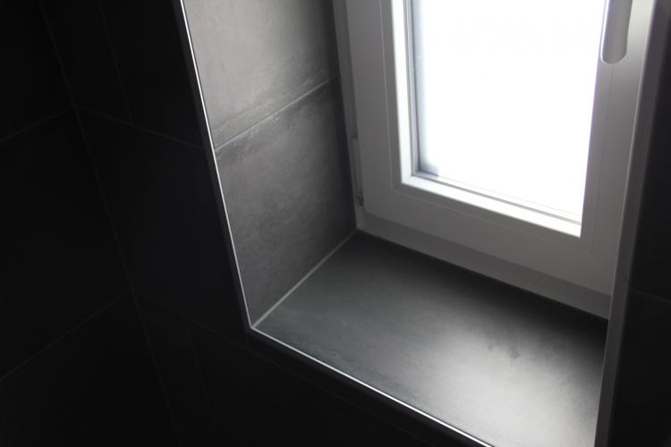

    Und so sieht das ganze dann verfliest und fertig aus:
    So...
    abschließend muss ich sagen, ich habs hier vermutlich übertrieben. Aber das Teil ist DICHT!!!
    Nach einiger Praxis-Erprobung muss ich sagen, der Aufwand war sicher nicht notwendig.
    Beim normalen Duschen, gibts eigentlich nur einige kleine Spritzer in die Fenster-Laibung.
    Wenn man hier nicht die Brause direkt draufhält ist hier nichts unter Wasser.
    Und wenn das Fenster nach dem Duschen geöffnet wird, wird so wunderbar durchgelüftet, da ist die komplette Dusche in wirklich kurzer Zeit komplett trocken, ohne nachwischen.

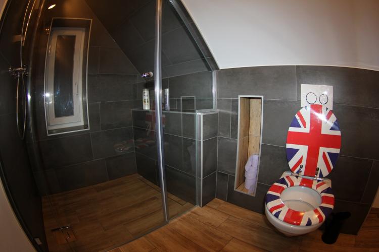

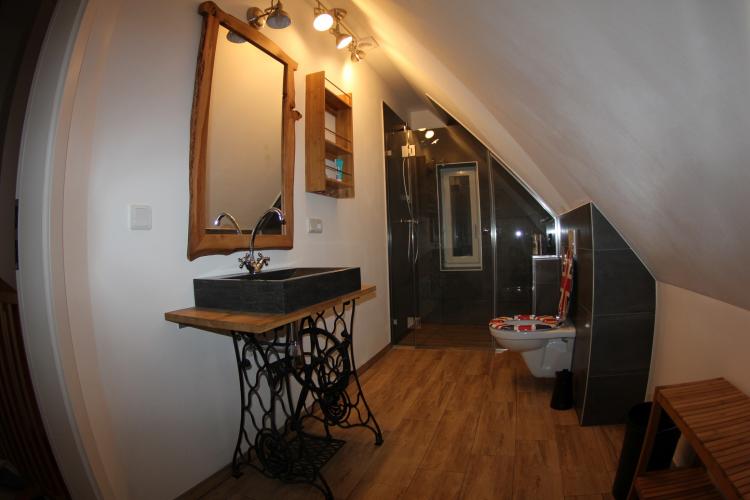

    Bin super zufrieden, mit meinem kleinen, neuen Badezimmer am Dach

    ich liebe diese fensterformate!!!
  19. Mosaik
    Mosaik
    21.11.2013
    261
    Fliesenleger
    BW
    Ich finde, das Bädle hat was.
    Hab aber trotzdem was zu monken ;) der WC-Sitz ist schief *pfeif* ;) :D
    Und die Nische hätte ich nicht hell gefliest, wirkt wie ein Fremdkörper.
    Ansonsten finde ich das Ganze sehr knuffig. :)
