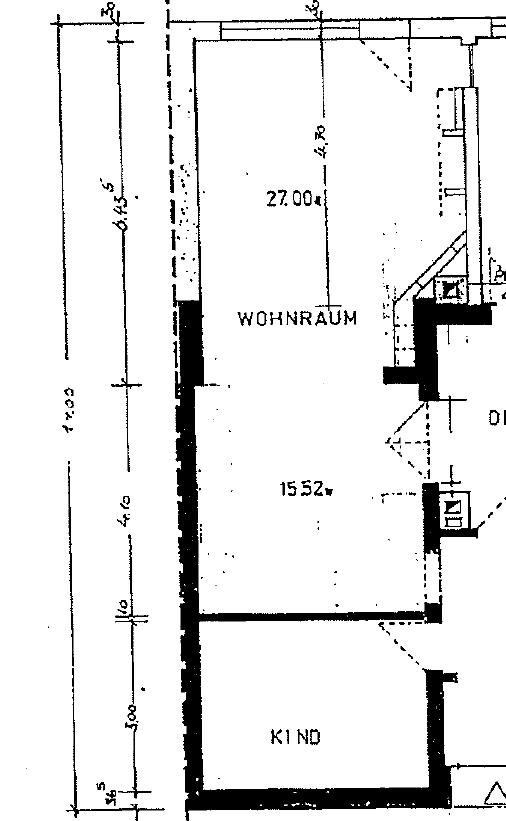

    Hallo alle zusammen,
    wir haben ein Haus BJ 1966 gekauft und bald soll es losgehen mit der Sanierung! Heizung, Fenster, Bäder, Fassade, uvm. lassen wir von Profis machen, aber ein paar Sachen werden wir auch selber übernehmen.
    Zu folgendem habe ich eine Frage:
    In einer nicht tragenden Wand ist irgendwann eine Tür eingesetzt worden, die wir gerne zumauern wollen (im angehängten Bild zwischen "Kind" und "Wonraum"). Damit der Wohnraum dann nicht zu dunkel wird, möchten wir ein Fenster in der Wand einsetzen und das möglichst nah an der Decke, damit man nicht von einem Raum in den anderen schauen kann.
    Jetzt möchte ich wissen, kann ich den Fenstersturz direkt unter die Decke einsetzen oder sollte ich besser eine Reihe Steine lassen und darunter den Sturz einsetzen?
    Vielen Dank schonmal im Voraus!

    Wieso Sturz, wenn die Wand , nicht tragend‘ ist?

    Weil ich davon ausgegangen bin, dass über ein Fenster immer ein Sturz sollte. Selbst wenn die Wand nicht tragend ist, schweben die Steine über dem Fenster ja nicht und sollten mit ihrem Eigengewicht ja nicht auf dem Fenster liegen oder?

    Wenn du bis zur Decke hoch gehst sind doch keine Steine mehr da. Der Sturz direkt unter der Decke ist unnötig.

    Na wenn das Fenster unter der Decke endet braucht es auch keinen Sturz, weil ja keine Steine darüber sind.

    Ja, aber das war ja meine ursprüngliche Frage, kann ich das Fenster direkt unter die Wand setzen?
    Dann spar ich mir da auch den Sturz

    Naja es ging darum, ob ich die oberste Reihe Steine rausnehmen kann oder diese besser drin lasse.
    Aber das ist ja wohl nicht notwendig, also habe ich die Information bekommen, die ich benötige. Dafür vielen Dank
