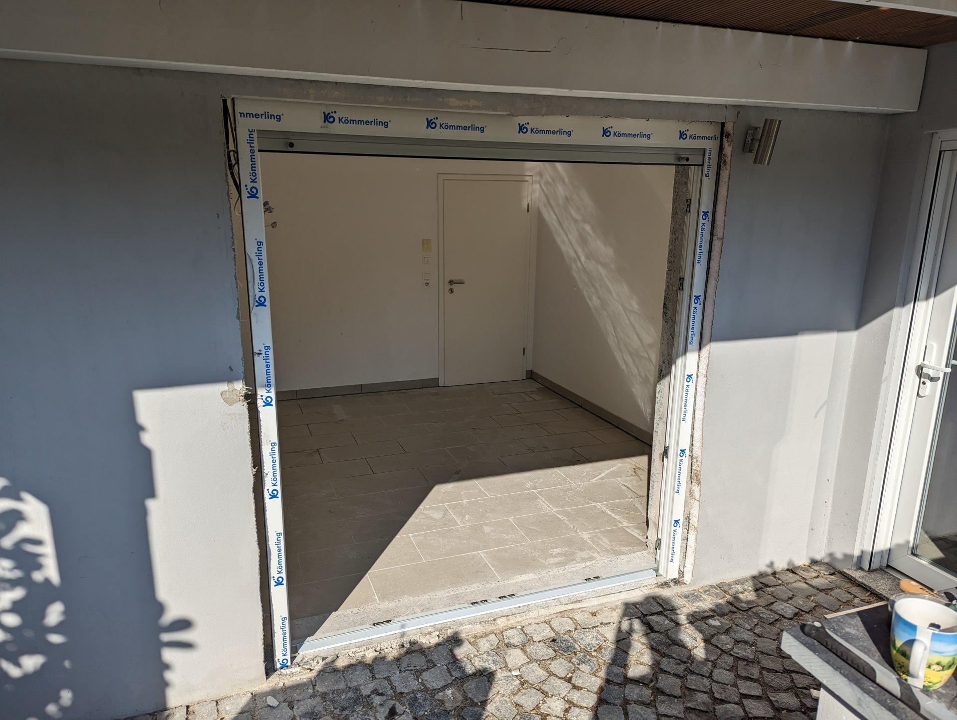

    ich lasse mir gerade eine Öffnung in meine schwarze Wanne im Keller "bauen", sodass dort später ein Fenster hereingesetzt werden kann. Um die Öffnung zu ermöglichen, wurden Kernbohrungen durchgeführt. Das bedeutet, dass ich hinter einen Teil wieder zuspachteln (?) muss und hier nun meine Frage(n):
    1. Mit welchem Mittel sollte man den Beton wieder herrichten? Beton- und Reparatur-Spachtel?
    2. Muss ich fürchten, dass dort eine Kältebrücke entsteht?
    Danke und liebe Grüße

    Morgen, naja es wurden erst Kernbohrungen gemacht und dann wurde der Beton heraus gesägt. Das ganze sieht nun so aus - siehe Anhang. Dann wollte ich den Fensterrahmen einsetzen (der muss noch mit Dichtband versehen werden), dann Bauschaum/Fensterschaum rein und von außen mit Fassaden- und Sanierungsspachtel und innen mit Gipsputz verspachteln. Anschließend dann noch verkleiden. Klingt das nach einem Plan?

    Das klingt nach einem Plan aus den minderarmen Regionen Rumäniens...
    Was da eigentlich zu tun wäre:
    1.) Fenster ordentlich montieren (incl. Klötze)
    2.) Fugen wie von dir beschrieben Ausschäumen/abdichten
    3.) Aussen: APU-Leisten anbringen, Leibungen mit EPS-Platten auffüttern, WDVS-Gewebeeckwinkel einspachteln, Oberputz/Anstrich ausbessern
    4.) Innen: APU-Leisten anbringen, Betonkontakt streichen, GK-Platten ankleben, GK-Eckschienen einspachteln, schleifen und Oberflächengestaltung angleichen (alternativ geht auch Naßputz, damit kommen Selbermacher aber meisst deutlich schlechter klar).
    5.) Über die Schwelle unten könnte man ganz Bücher schreiben, ich vermute irgendwer hat das sogar schon getan. Das bekommt man zwar so wie es jetzt ist evtl. noch "wasserdicht" und "luftdicht", aber die Wärmebrücke die es da wohl gibt, die bekommt man nicht so einfach weg. Man bekommt wegen der Reste des WDVS die da im Boden sitzen keinen ordentlichen Auftritt hin, etc... Das ist schwierig, das nach Lehrbuch zu machen wird aufwändig...
    Wie auch immer, von diesem Punkt an kannst jetzt natürlich abspecken und alles was dir übertrieben vorkommt weglassen, es ist dein Haus und dein Fenster, Du darfst das...

    Ja, meine Idee beruhte erst einmal darauf, dass ich es geschlossen haben wollte. Schick kommt danach. Ich danke dir aber für deine ganzen Erklärungen - ich werde mir das in Ruhe anschauen und schauen, was ich wie machen. Danke noch einmal! Weitere Ratschläge sind gerne willkommen.

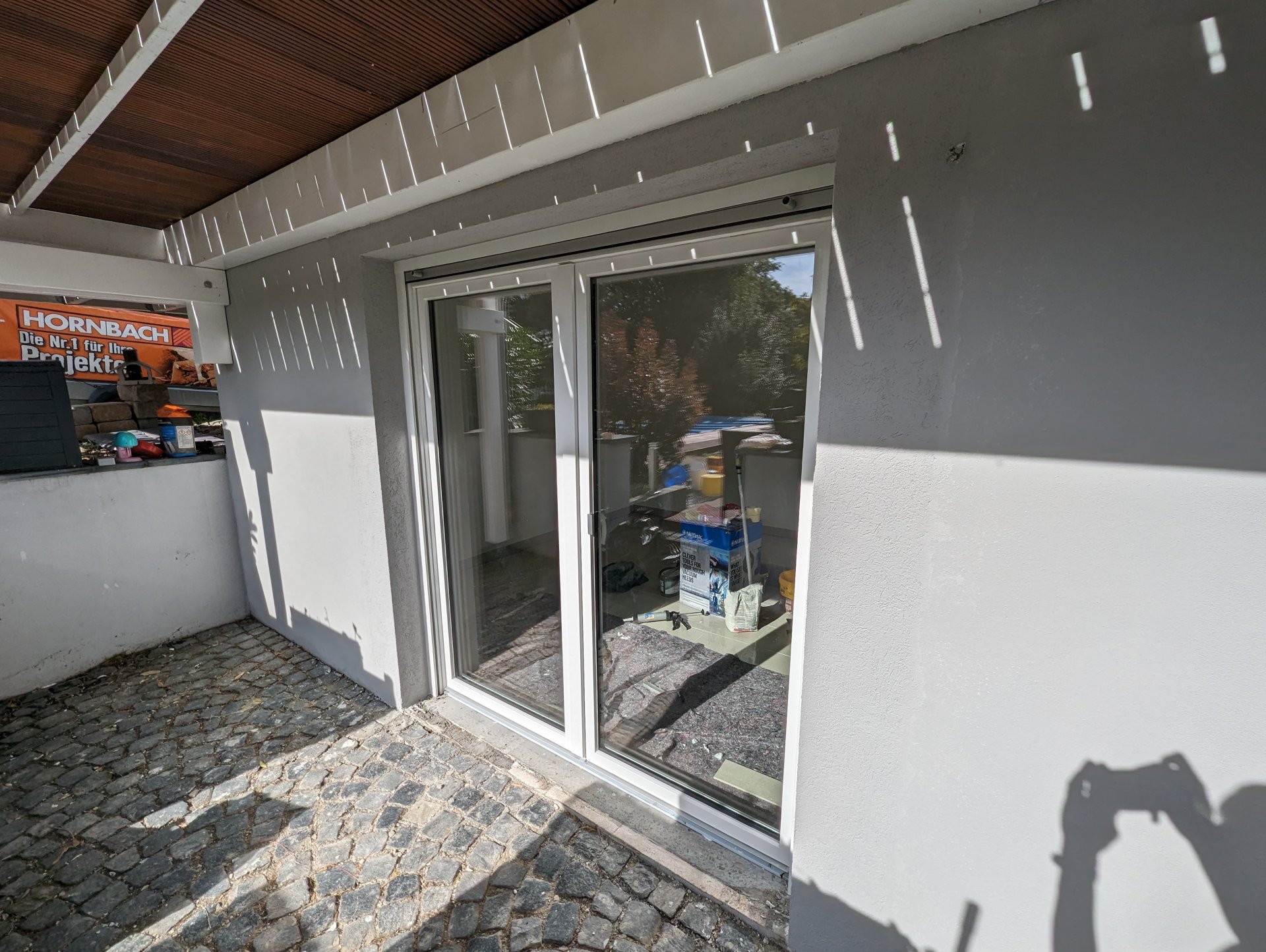

    Hallo, also wir haben alles mit Dämmplatten verkleidet, dann gab es innen Spachtelmasse und außen 1mm Fassadenputz. Unten die Fugen wurden dann mit Silikon und alle anderen mit Acryl verschlossen. Ich bin noch nicht ganz fertig, möchte mich aber an dieser Stelle noch einmal bedanken bei allen, die nützliche Tipps gegeben haben.

    Es hätte sich doch angeboten, die Rahmen stärker zu überdämmen......
    Also mehr als diese 1 - 2 cm auf der rechten Seite

    Naja es sind rechts und links 3cm und oben ein wenig mehr.

    Das wird wohl schwierig, da sind schon Führungsschienen ..

    Und wie hast du jetzt unten abgedichtet? Wenn da mal etwas Wasser steht, läuft dir das doch zwischen Bodeneinstandsprofil und Bodenplatte ins Haus.
