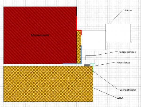

    geplant ist der Wandbündige Einbau meiner Fenster mit vormontierten Aufsatzrolladen Revision innen lt. diesem Detail: Detail_1
    Mein Problem dabei ist, dass ich (noch) nicht die Breite der Führungsschiene kenne und ich daher nicht weiß wieviel diese vom Rahmen verdeckt. Zudem müssten die Schienen zusätzlich eingekürzt werden.
    Meine Idee ist die Schienen komplett im WDVS verschwinden zu lassen indem ich statt dem Fensterrahmen die Führungsschiene Mauwerkbündig setze siehe:
    Die Frage ist ob dies so möglich ist oder ihr dort Probleme seht, oder es kompletter Murks ist?
    Wenn möglich? Müssen dort spezielle Anputzleisten verwendet werden? Der Rolladen macht sicher ordentlich Bewegung

    Geht schon deshalb nicht, weil nach deiner Skizze der Rolladen auf das Fensterbankendstück läuft (sofern Alu-Bank) und damit nicht komplett nach unten laufen kann.

    Die 'Überdämmung' der (Alu-)Führungsschiene bringt dir nur einen schönen Abschluss, aber du hast da eine Wärmebrücke da ALu so ein guter Wärmeleiter ist dass es es Kühlrippe funktioniert.
    Ich kenne das so dass hier die seitlichen Fensterrahmen mit zusätzlichen Profilen verbreitert werden und so ein 3-5cm Überdämmung der Fensterrahmen erreicht wird.

    Bei obiger Zeichnung ist der Übergang Luft-Rolladenschiene-Mauerwerk der Kritische: Rolladenschienen haben keine "Wärmedämmung". Im Grund liegt Dein Mauerwerk quasi ungedämmt in diesem Bereich ...
    Wenn Du schon über grundlegende Dinge nachdenkst, überdenke auch mal ob ein aussen in Dämmebene liegender Rolladenkasten mit Revision aussen und mit geschlossener Dämmung (statt Mauerwerk) nach Innen nicht besser wäre.

    o.k. danke für die Infos. Ich kann gut mit Detail 1 leben und werde morgen mal die Maße der Rahmen + Schienen abwarten und schauen was das optisch ausmacht.

    Da fällt mir doch noch etwas ein. Ich habe die Frage (leider bisher ohne Antwort) schon im anderen Thema gestellt. Wenn ich es so wie in Detail 1 umsetze: Kann die äußere Abdichtung ( Blaue Linie aus Detail_2) entfallen bzw ist die Äußere Abdichtung durch WDVS + Anputzleiste gegeben?

    Hab da auch nochmal was zum eigentlichen Thema gefundenSteico Details Seite 38.
    Ähnliche wie in meinen Detail_2 ohne Dichtband außen und die Dämmung hinter Führungsschiene bis ans WDVS gezogen ???
