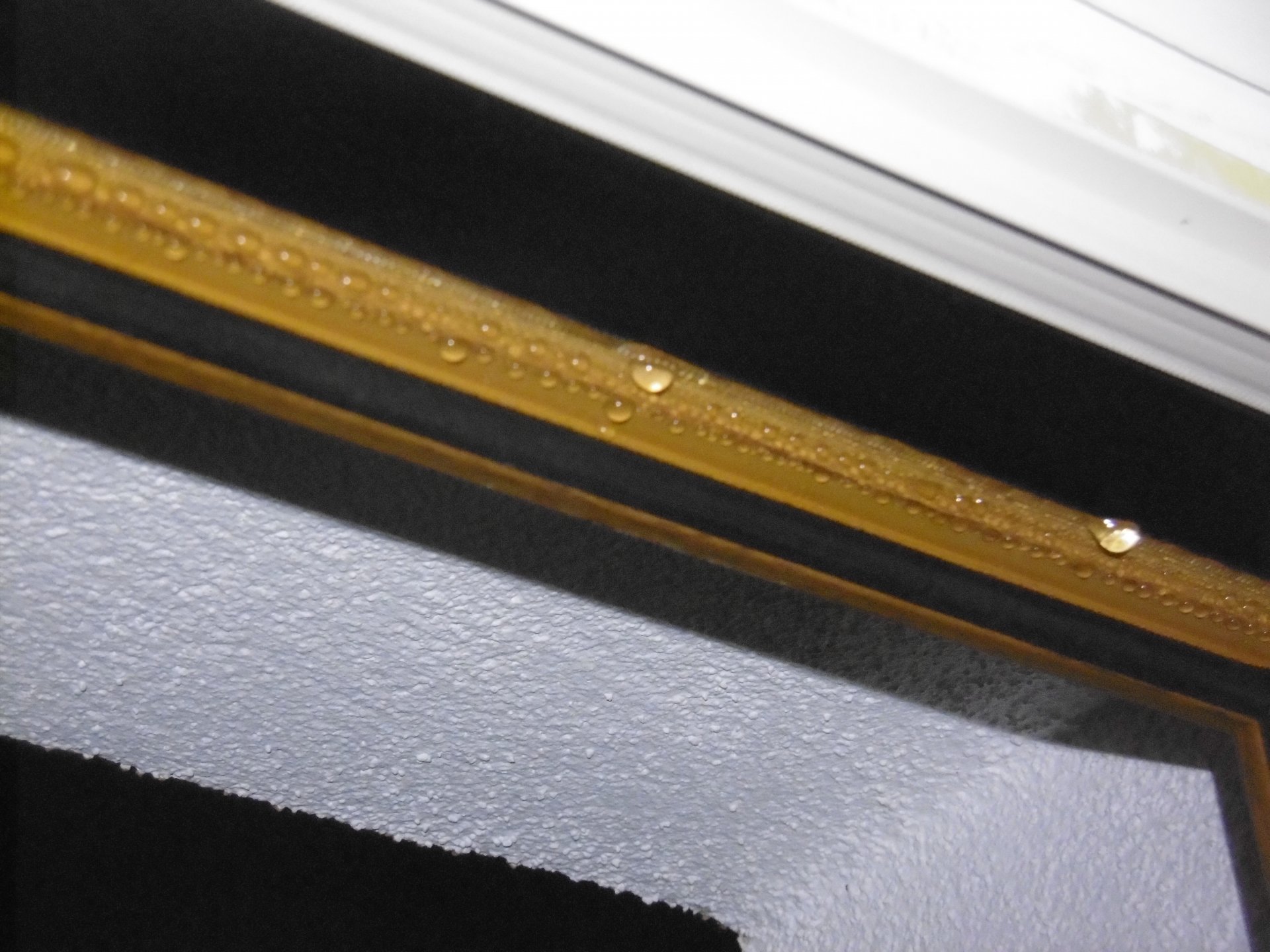

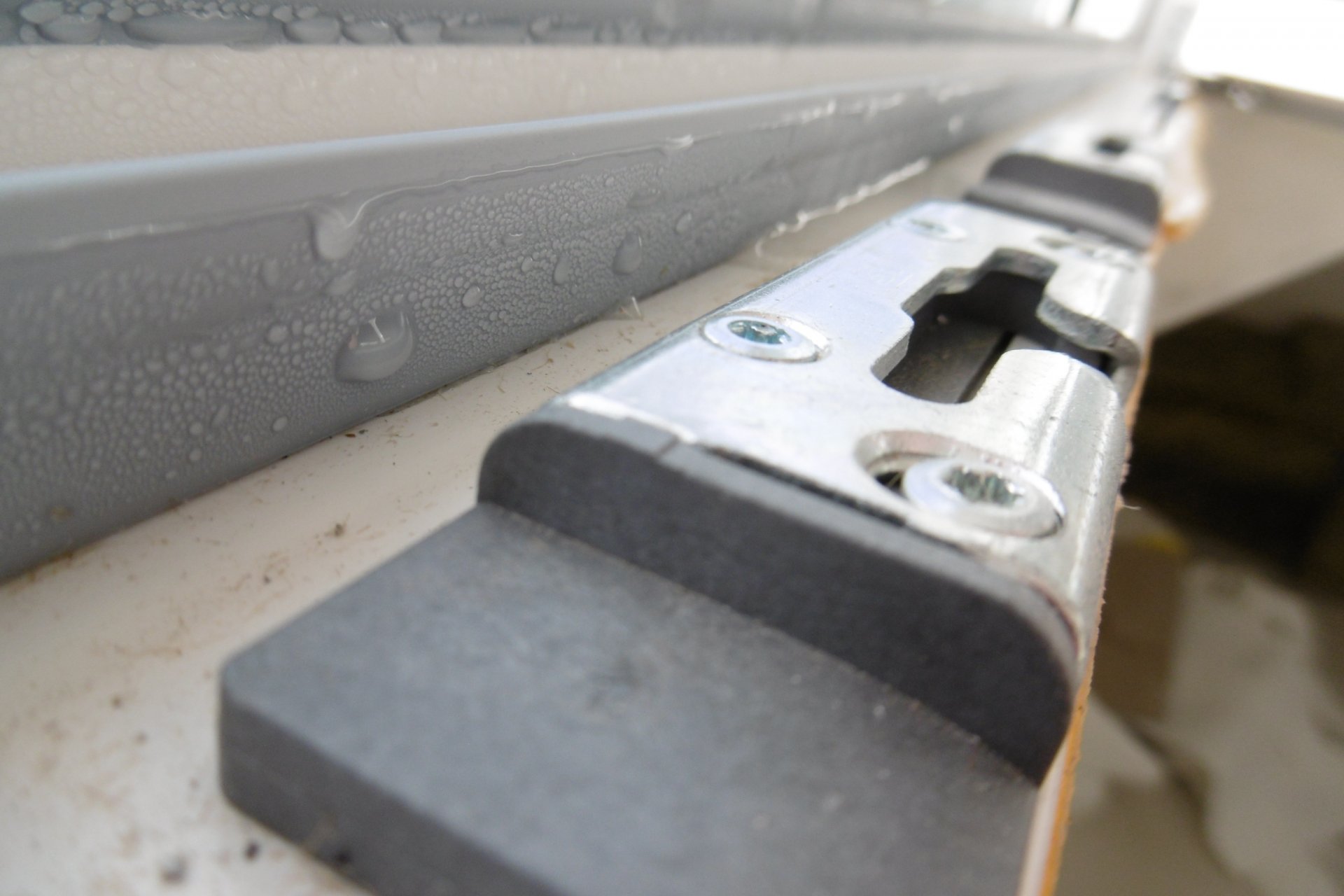

    Wenn ich hier gerade ein paar Kondensatexperten habe: Ich habe auch Kondensat im Türfalz der Eingangstüre sowie in den Fensterfalzen. Ist das normal? S. Bilder... P1010114.JPG P1000374.JPG

    was ist oben, unten, innen und außen???

    Oberes Bild ist Türe oben (von innen)
    Unteres Bild ist untere fensterfalz
  18. #18 petra345, 16.12.2017
    4.592
    837
    Wenn das Holz 10 bis 12 °C hat und nicht luftdicht gegen die Innenraumluft abgedichtet ist, muß dort Wasser kondensieren. Das verlangt die Physik

    Dann schließt die Tür nicht richtig. Andruckbolzen nachstellen.

    Leider gibt es bei der Türe keine Möglichkeit den anpressdruck zu erhöhen..
