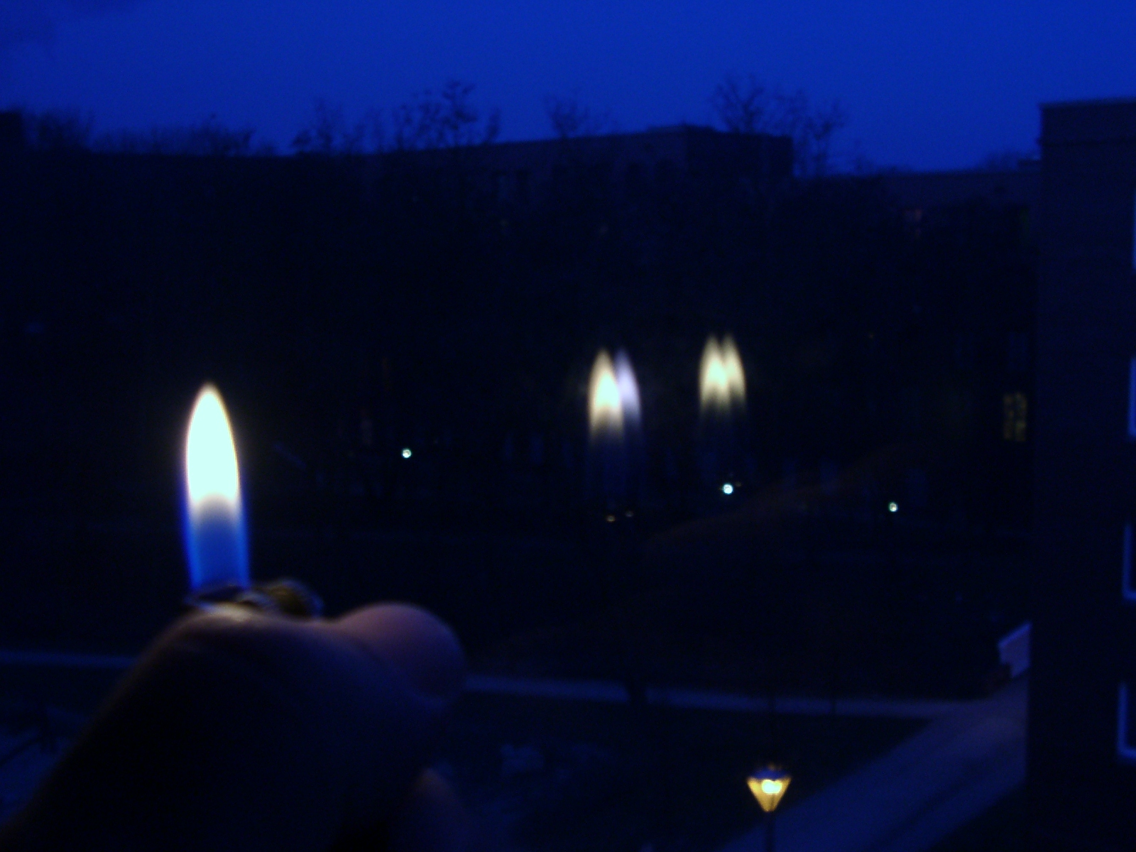

  20. BaUT
    9.331
    5.854
    Wer viel misst - misst Mist.
    Wozu brauchst du die Oberflächentemperatur des Glases?
    Grober U-Wert-Check:
    - Einfachverglasung - UG~5,8
    - 2Scheiben-Isolierverglasung (luftgefüllt) - UG~2,7
    - 2Scheiben-Wärmeschutzverglasung mit IR-Beschichtung und Edelgasfüllung im Scheibenzwischenraum ca. seit 1995 UG~1,5 (heute etwas niedriger ca. 1,1)
    Den Unterschied zwischen alten Isolierverglasungen und modernen WS-Verglasungen mit IR-Beschichtung erkennt man anhand eines Flammentests. Wenn das 2. oder 3. Spiegelbild der Flamme lila ist, dann ist eine IR-Beschichtung im Glas vorhanden und es handelt sich um eine modernere WS-Verglasung, vermutlich inkl. Edelgasfüllung.
