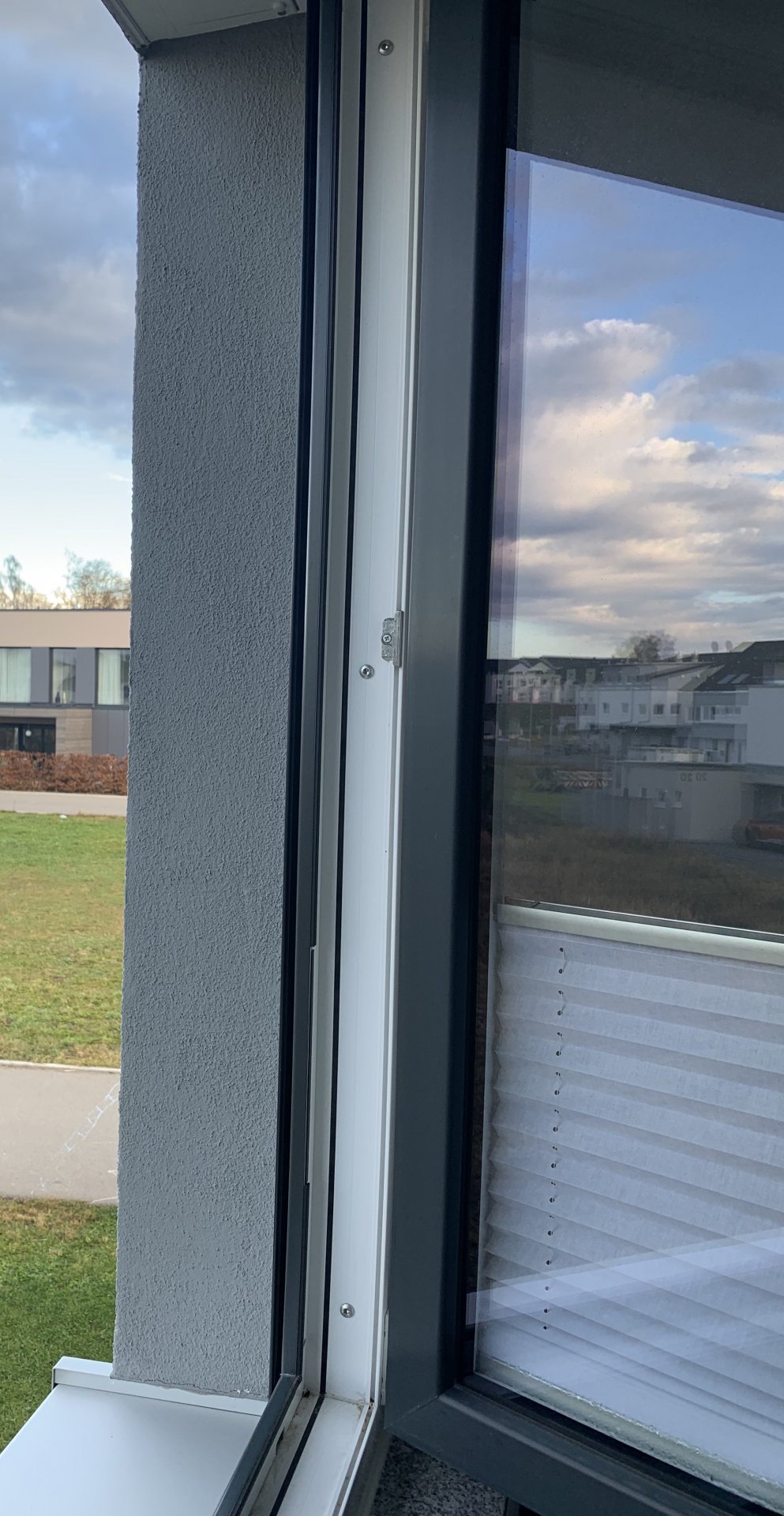

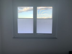

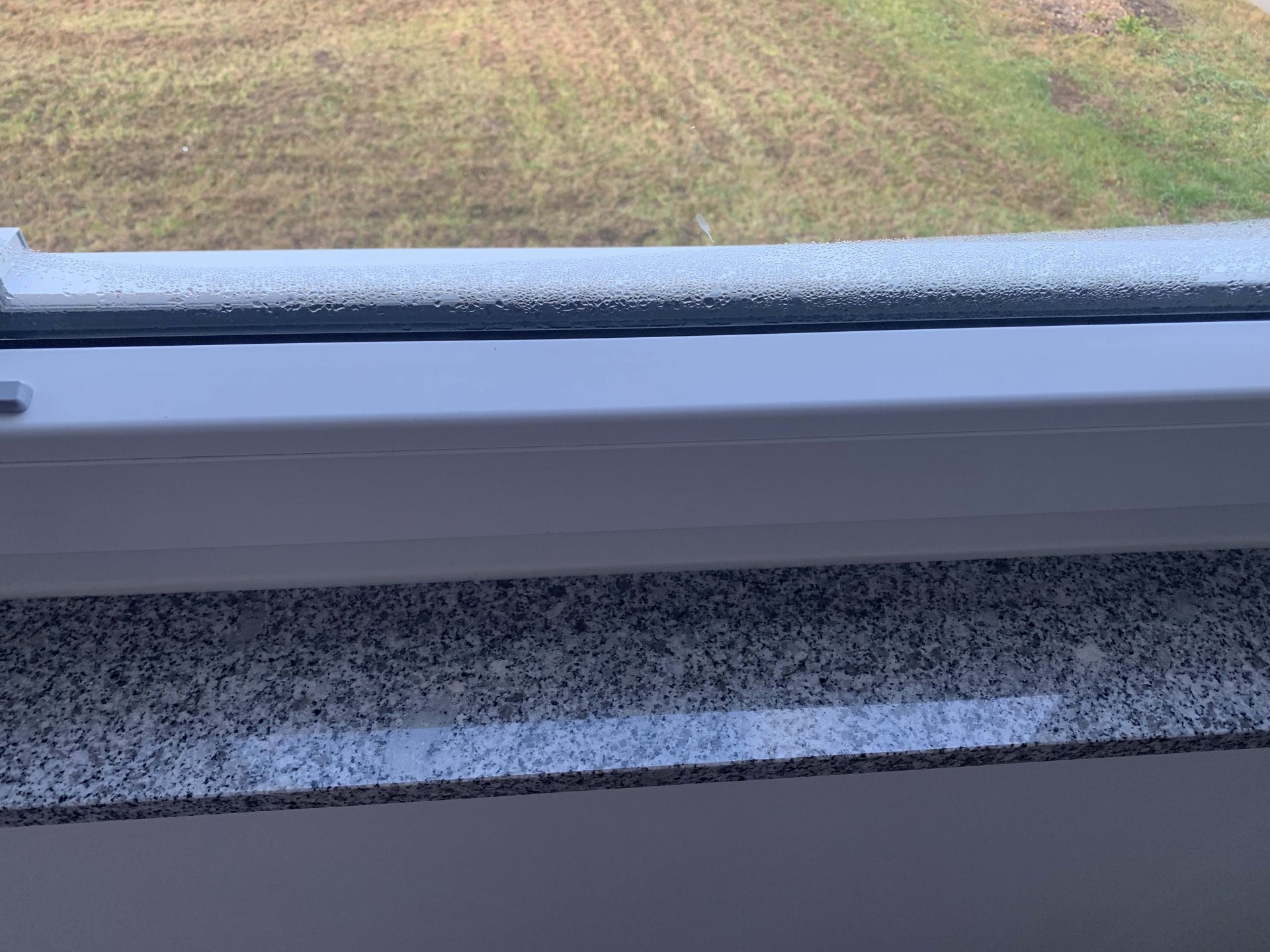

    Brauche Übersicht Fotos der betroffenen Fenster auf denen man die Randbedingungen (Leibung, Fensterbank, Gardinen,...) sehen/einschätzen kann.
    Wenn auf dem Foto Tauwasser nicht erkennbar gerne zusätzliche Detail Fotos.

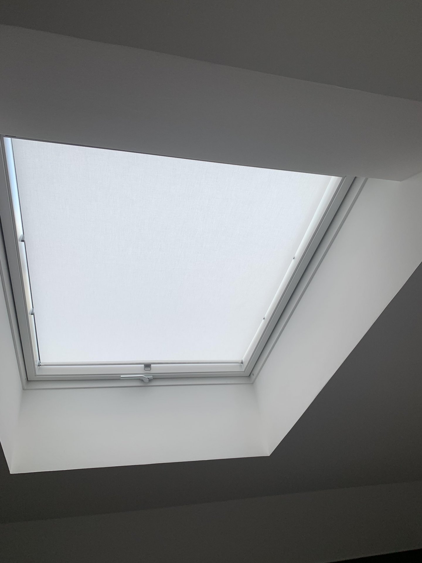

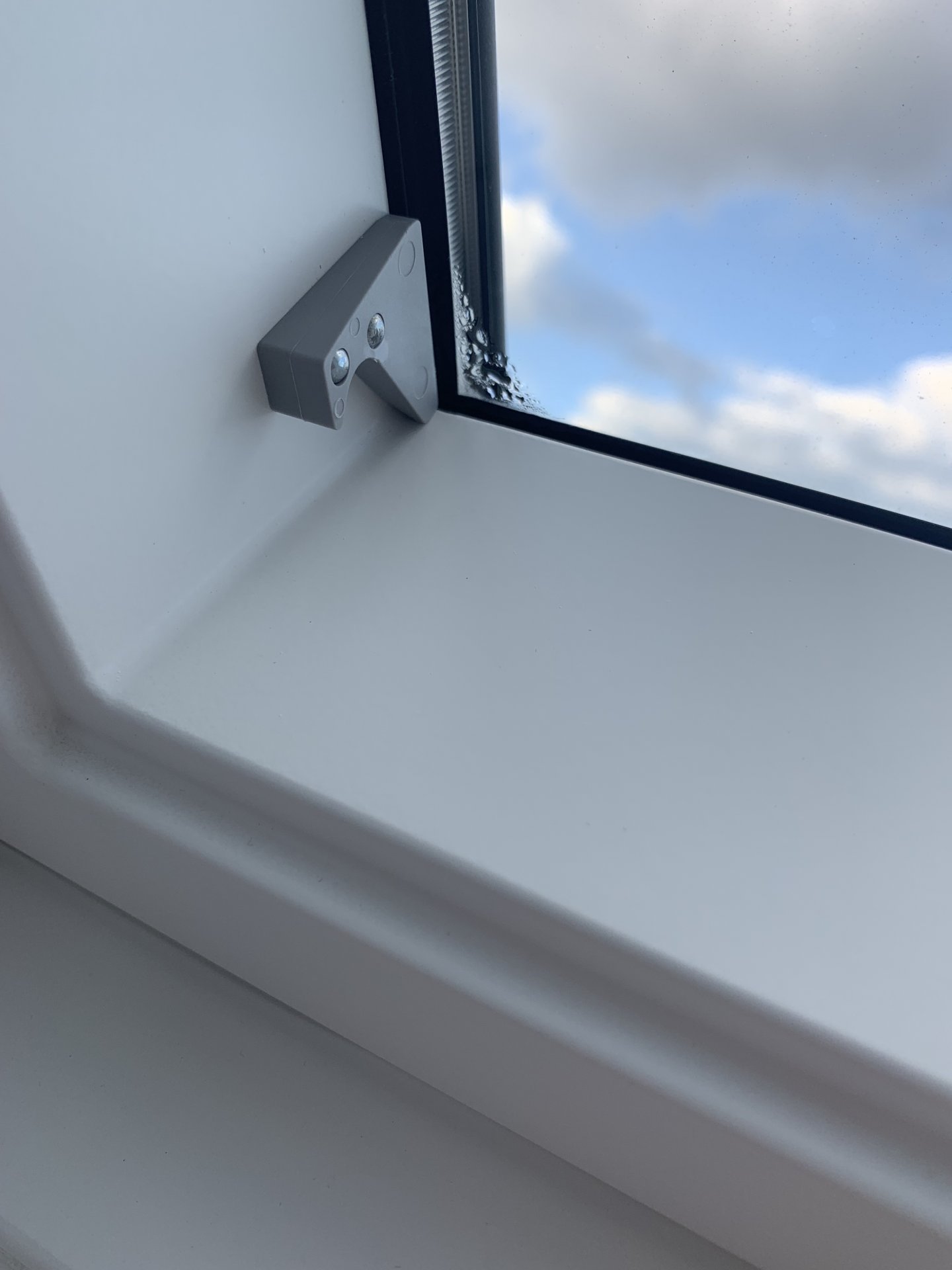

    nein nein nicht mischen :-). Ich habe 2 Probleme:
    Problem 1: Schlafzimmer
    Problem 2: Zimmer im DG mit Dachfenster. Dachfenster ist minimal an den Ecken feucht morgens. In dem Zimmer schläft aber niemand.

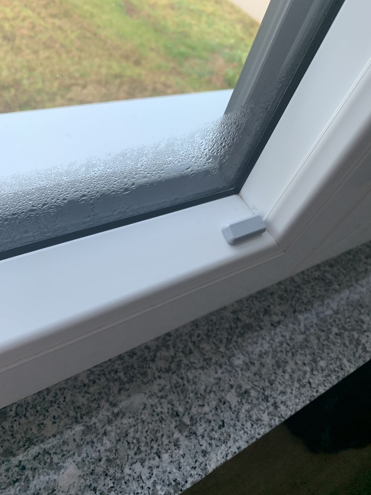

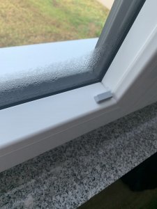

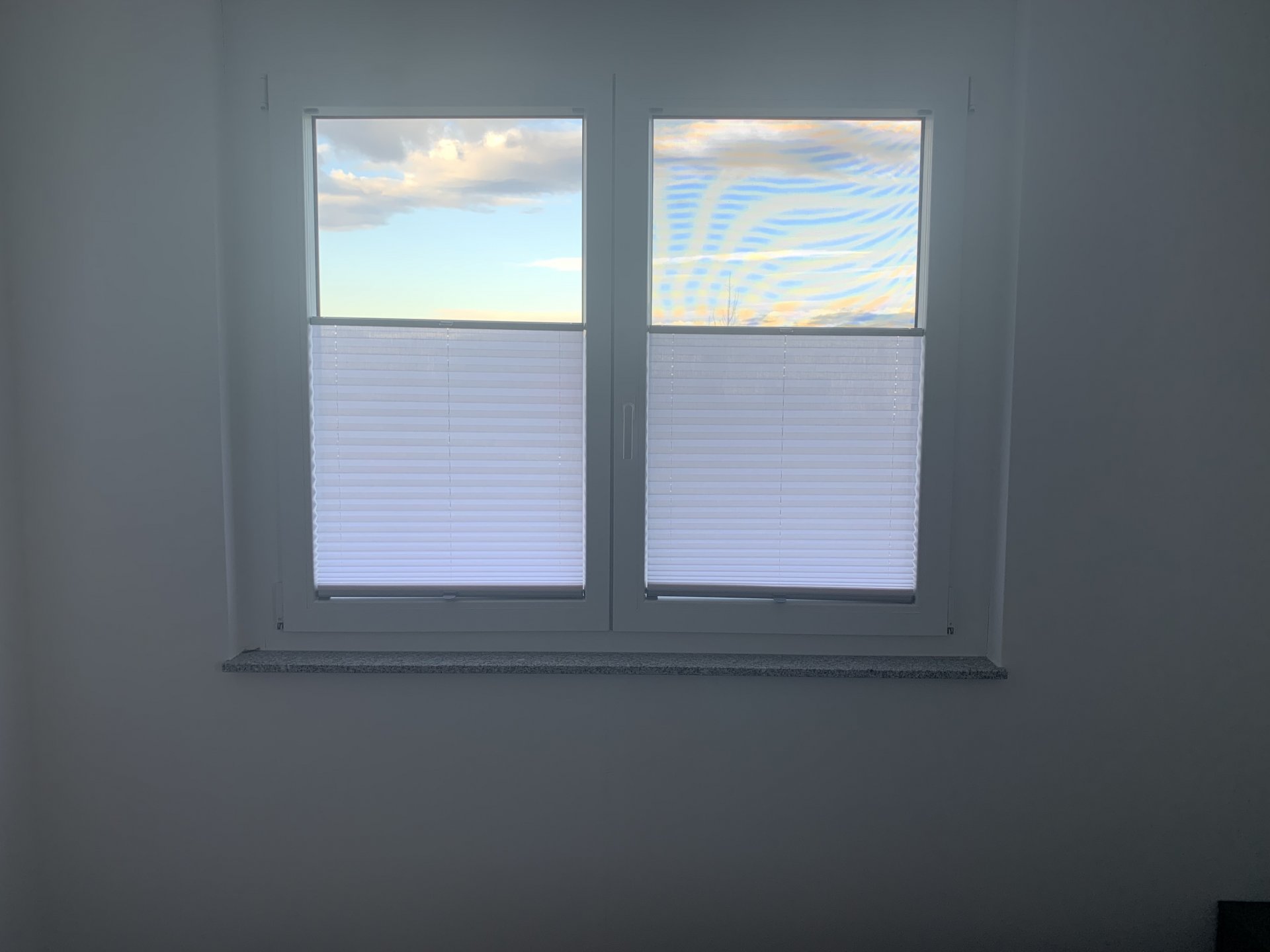

    Wenn irgendwas fehlt oder schlecht zu sehen ist, einfach nochmal sagen. Ich habe alles mal nach besten Gewissen aufgenommen.
    Werte Abends
    Luftfeuchtigkeit: 44%
    ppm: 566
    RT: 20 Grad
    AT: 0-3 Grad
    Werte morgens:
    Luftfeuchtigkeit: 60%
    ppm: 3500
    RT: 21 Grad
    Türe war geschlossen.

    DG:
    Werte Abends
    RT: 22 Grad
    AT: 0-3 Grad
    Werte morgens:
    Luftfeuchtigkeit: 49%
    RT: 21,5
    0 Personen Türe geschlossen

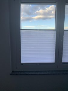

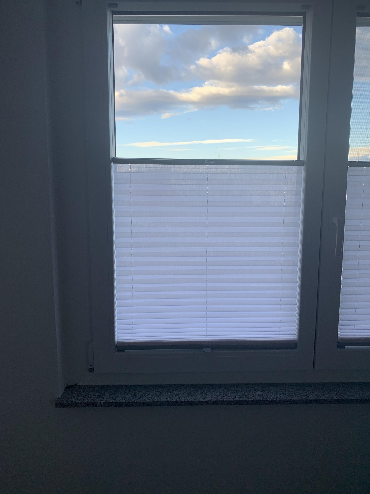

    Diese fürchterlichen Stofffetzen vor den Fenstern schirmen die Raumwärme ab, behindern die Konvektion, lassen den Wasserdampf aber prima durch… Will sagen, wenn man von den Randbedingungen her grenzwertig unterwegs ist, dann kann es wirklich an dem liegen.
    Trotzdem sind die Luftwerte schon grenzwertig… Nach heutigem Stand, bei penibler Auslegung der Grenzwerte nicht mehr OK…

    ...und das Tauwasser sieht in diesem Zusammenhang nach nix aus. Ist doch ganz normal hinter den innenliegenden Pissees
  15. BaUT
    9.331
    5.854
    Taupunkttemperatur bei ca. 10,3 °C. Das kann im Glasrandbereich hinterm Plissee schon klappen.

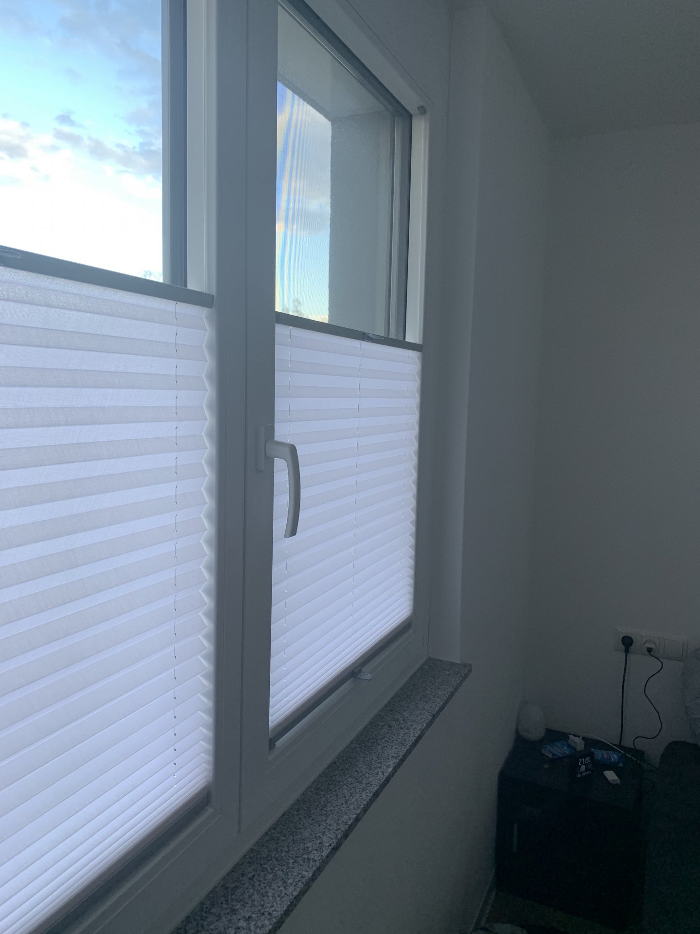

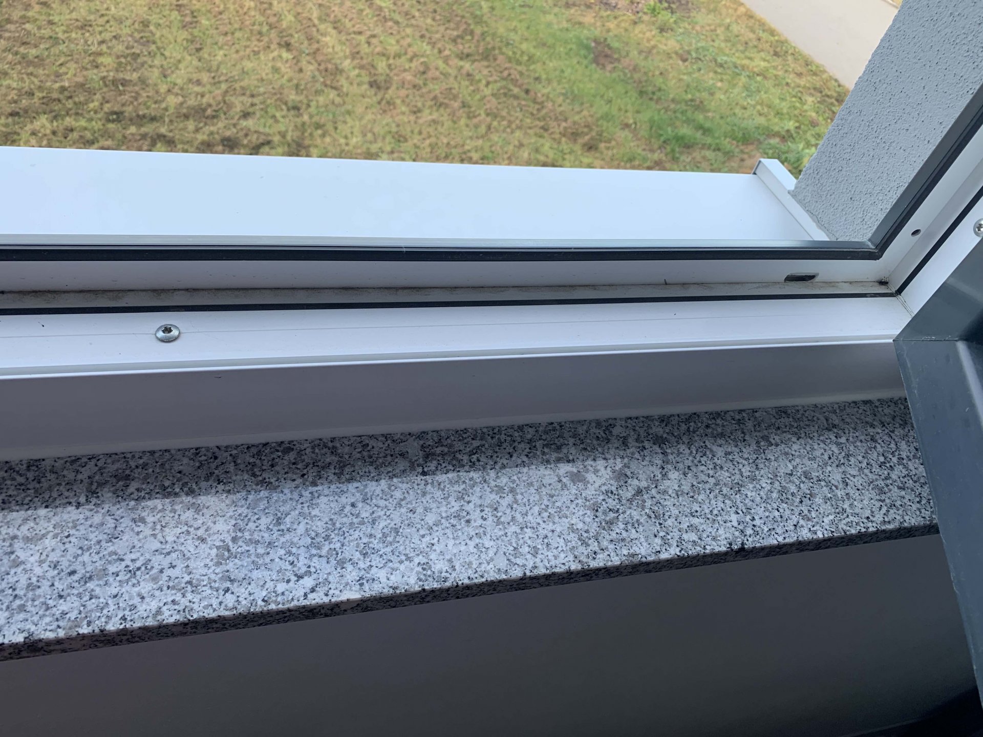

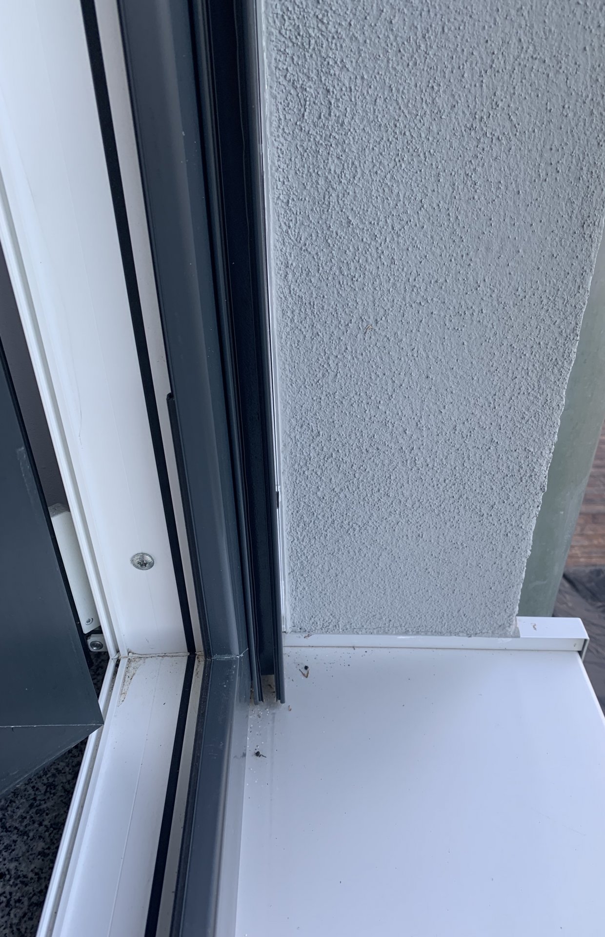

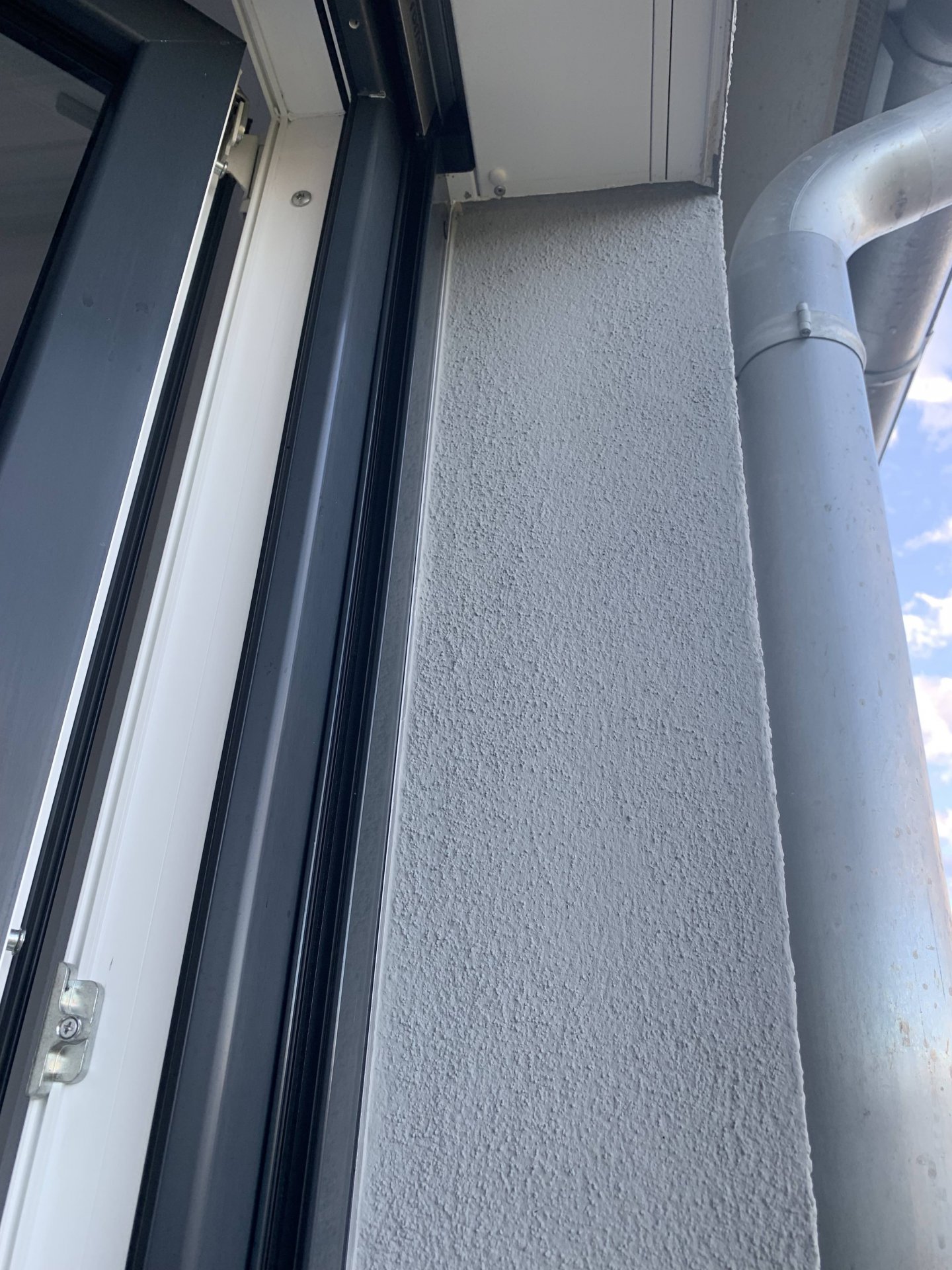

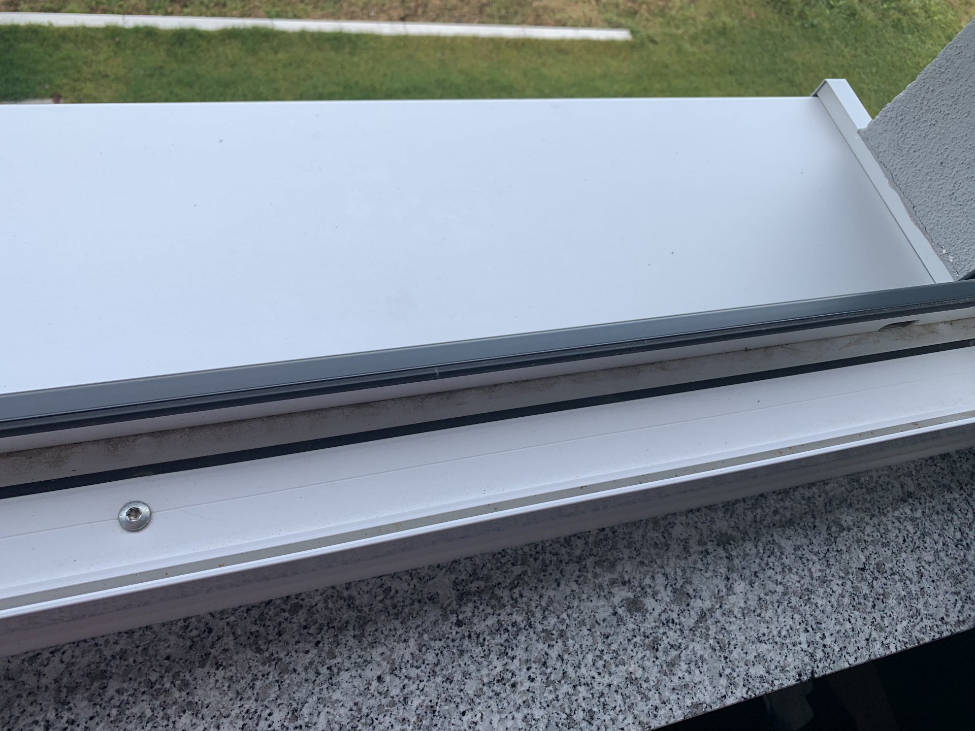

    Werte Normal. Tauwasser Bildung gering. Jalousien innen vor dem Glas + Fußboden Heizung= Ich Plädiere auf Freispruch wegen erwiesener Unschuld... das Fenster ist das "Opfer" :eek:
    Kann den Isolierglasrand auf den Fotos nicht sehen bitte auch Fotografiren.
    Sind die Rollladen nachts Komplett (?)zu oder zu 3/4(?) oder .... Foto machen.
    Habe auf einem Foto was an der Dichtung gesehen das auf eingebaute Falzlüfter hindeuten könnte... Bitte Fotos machen bei allen Fenster Flügeln die Betroffen sind: Flügel auf und Oben im Falz Flügel (Beschlag) und Blendrahmen auf ganzer Breite (Waagrecht) Fotografieren.

    Okay eins nach dem anderen.
    Schlafzimmer: Die Raffstores sind nur tagsüber unten als Sichtschutz. Da wir nachts die Rolläden unten haben, habe ich diese zusammen geklappt in die Mitte, hat nicht wirklich was gebracht. Kondensat ist trotzdem da.
    Für die Bilder habe ich sie mal hingemacht, nicht dass die Nachbar sich beschweren, dass Ihre Gebäude in einem Forum auftauchen :-).
    Für das DG gilt das gleiche, der Sichtschutz ist eigentlich immer oben und nachts wird der Rolladen geschlossen.

    Wie gesagt normal sind die Jalousien zusammengeklappt in der Mitte außer man vergisst es abends mal.
    Könnte mir einer nochmal für den Laien erklären, warum dies ein "Problem" ist. Es sind sich ja alle einig :-).
    Ich habe gerade was gefunden weil ich nach der DIN geschaut habe.
    Fensterlüftung, die keine ist
    Solche Schlitze mit den Cuttermesser habe ich auch, sonst ist mir nichts als "Lüftung" bekannt.
    Rolladen ist immer komplett zu.
