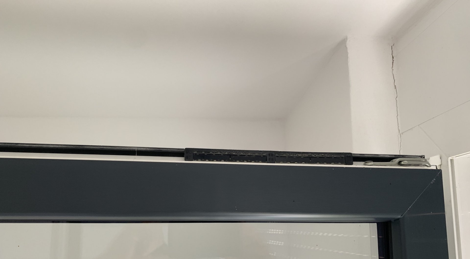

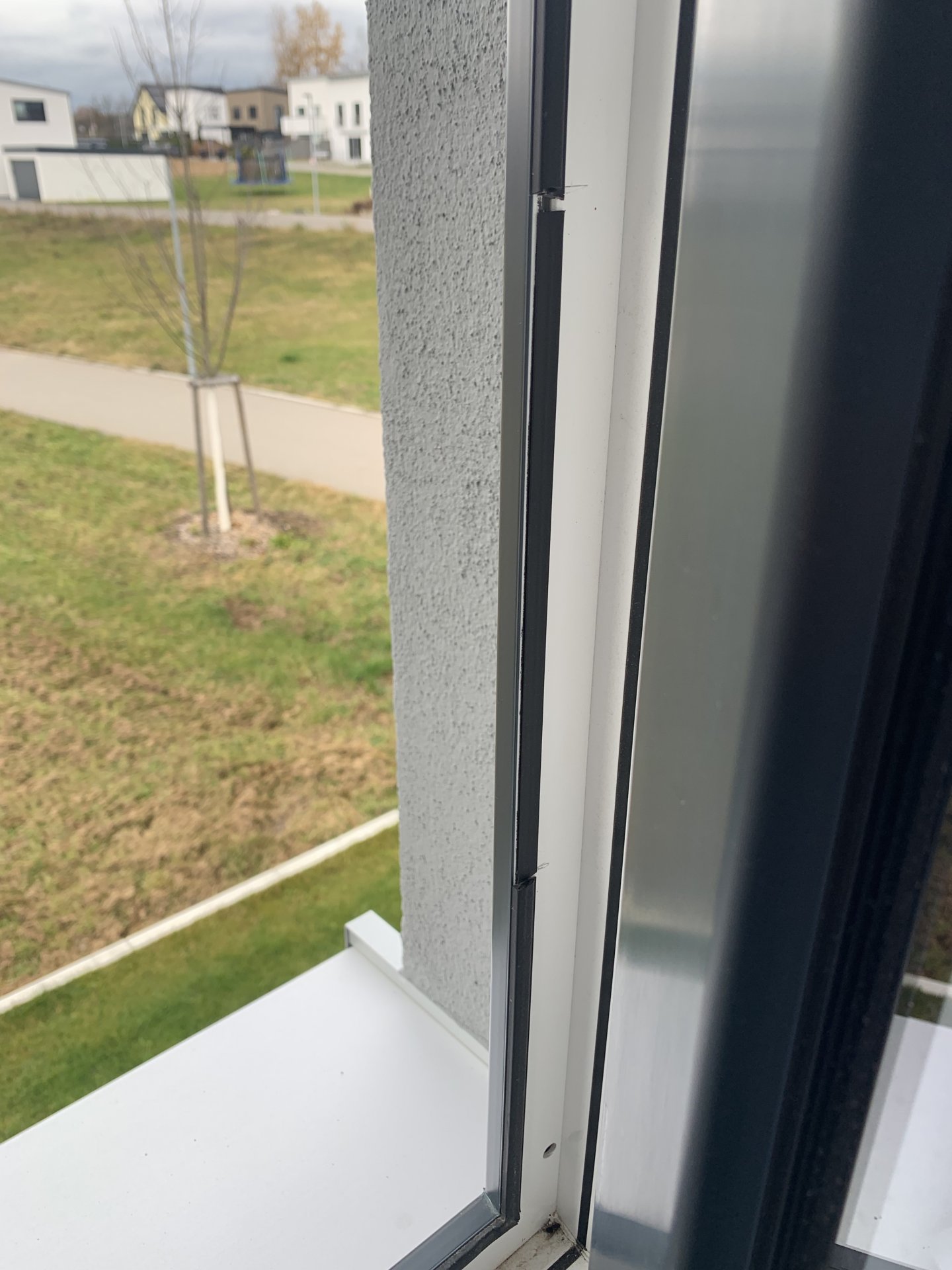

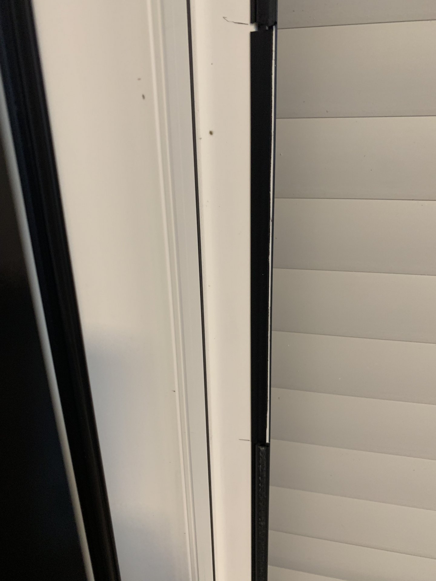

    Ja auf Bild 1 und 7 sieht es ganz nach Unterbrechungen der äußeren Lippendichtung aus als Zuluftspalt für den meist oben montierten Falzlüfter.
    Also können wir das Thema Lüftungskonzept hier auch abhaken. Falzlüfter sind vermutlich verbaut worden. Ob der BT das Lüftungskonzept rausrückt ist eine vertragsrechtliche Frage. Hat aber nix mit dem Tauwasser zu tun.

    Also hast du nun oben im Fenster von Bild 1 und 7 oben im Falzraum zwischen Blend- und Flügelrahmen einen Falzlüfter (RegelAir) oder nicht?

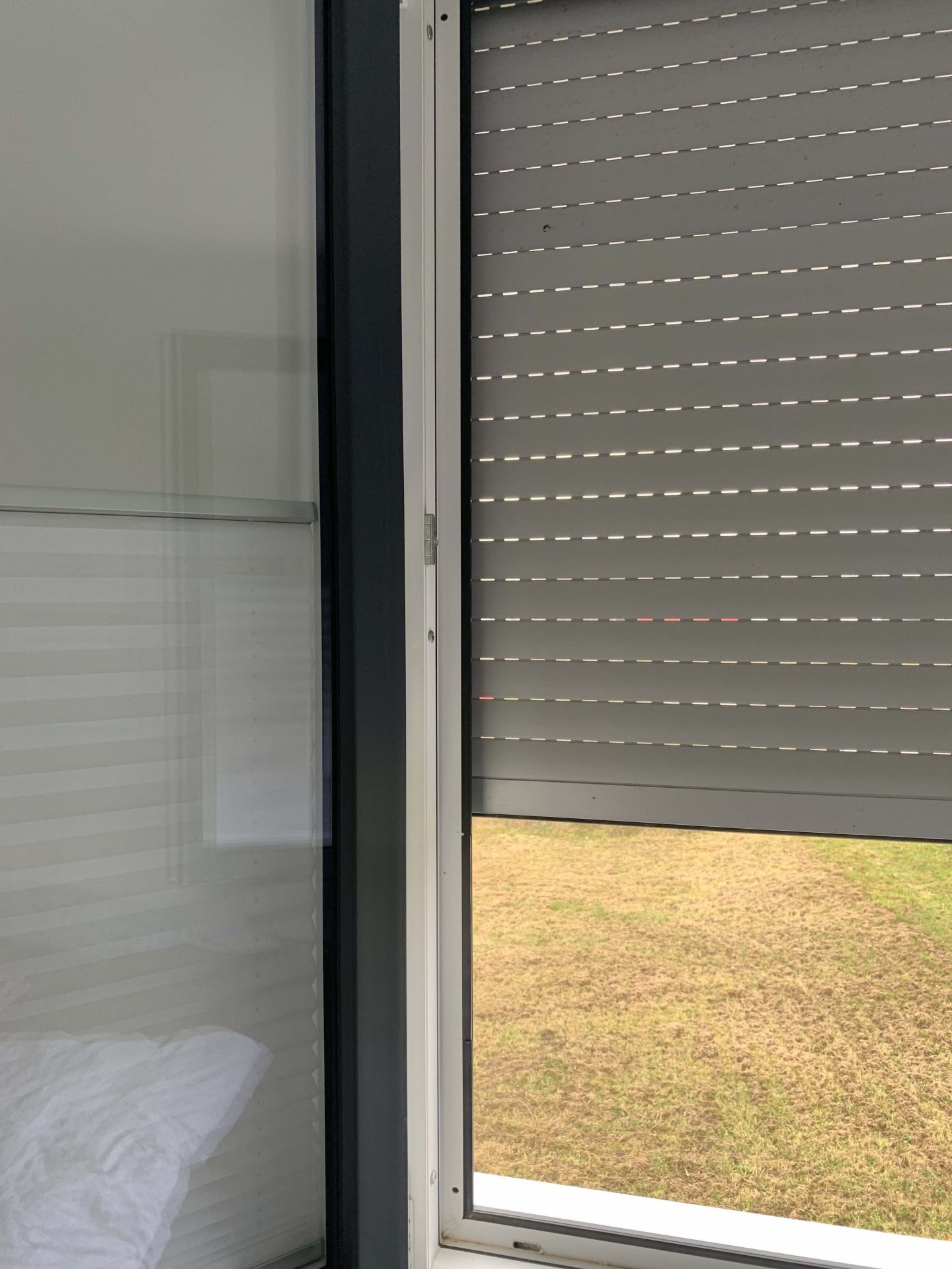

    Ich denke ihr meint sowas:
    GEALAN-CAIRE® flex | Passiver Fensterfalzlüfter von GEALAN
    Ich dachte bisher, dass ich sowas nicht habe weil ich im Rahmen nur die Schlitze mit dem Cuttermesser habe.
    Es ist jeweils ein Schlitz oben und jeweils 1 Schlitz an links und rechts an den Ränder. Die Lichtverhältnisse sind gerade nicht so gut. Hoffe man erkennt trotzdem etwas.

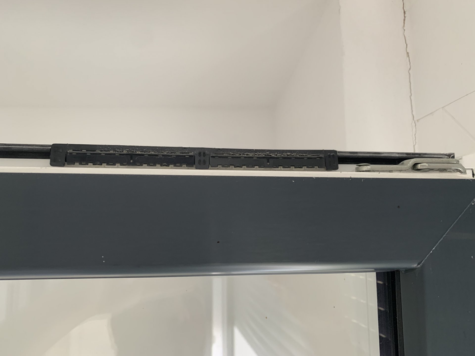

    Jetzt habe ich mir mal das Fenster von oben angeschaut und da sitze in der Ecke eventuell so ein Falzlüfter:
    Das hatte ich bisher noch gar nicht entdeckt. Aber der obere Schlitz in der Dichtung und der Falzlüfter sind bei geschlossenem Fenster an verschiedenen Positonen.

    Ja sieht so, dass dieses Regelair verbaut ist (wie gesagt wusste ich gar nicht), ABER die Unterbrechung der Lippe (immer mittig vom Fensterrahmen) und dort wo der Regelair sich befindet (immer am Rand vom Fenster) stimmen nicht überein, ist das normal?

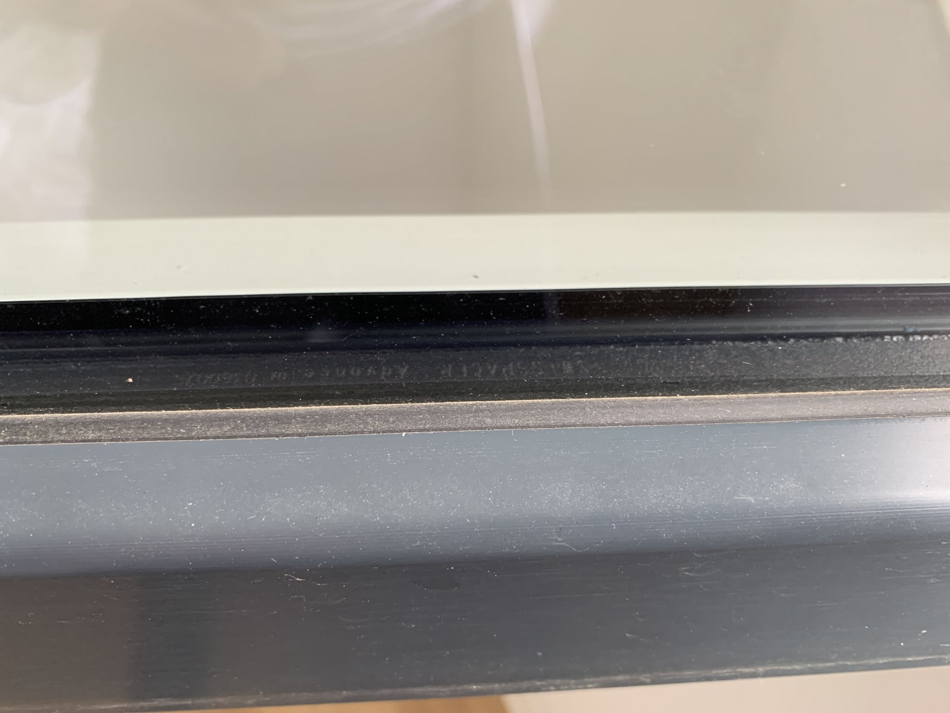

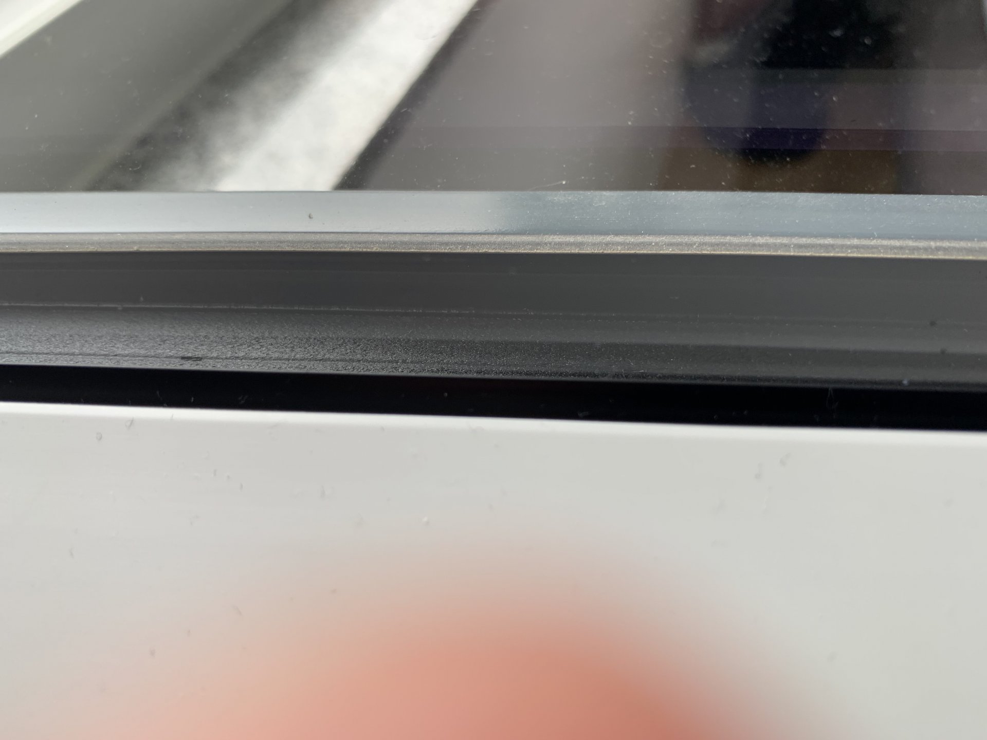

    Jaaa... einfach im winkel von 45° "in den Isolierglas Rand" Fotografieren... die Dichtungen am Glasrand sollen/dürfen auch sichtbar sind.

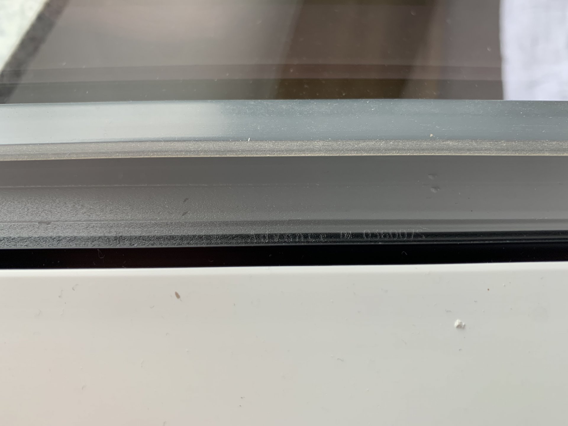

    Er meint die „Abstandhalter“ zwischen den Glasscheiben. Musst so schräg reinfotografieren ohne dass es zuviel spiegelt. Der Laufstempel der da manchmal irgendwo ist wäre evtl. auch noch interessant.

    Ich denke ich benötige nochmal 1-2 Versuche bis ihr die Infos habt die benötigt werden.
    Laufstempel: Swisspacer Advance 036007S

    = Thermisch verbesserter Isolierglasrandverbund = Sehr Gut!
    Das Fenster ist OK!

    Diese Falzlüfter machen mich depressiv, darum klinke ich mich jetzt hier aus, ich erkläre die aber noch wieso.
    Die äußere Dichtungsebene soll eigentlich im Regelfall schlagregendicht sein und nur im Ausnahmefall soll Regen über diese „Notabläufe“ unten abgeführt werden. Diese mittlerweile echt hochwertigen Dichtungen schneidet man wegen der Falzlüfter kaputt.
    Man macht da ein Geschisse bei den Ramenprofilen, je mehr Kammern desto besser von der Wärmedämmung her und desto teurer natürlich auch. Dann schafft man es aber einen Falzlüfter einzusetzen bei dem man dann diese eine „Falz-Kammer“ die zwangsweise quer zu den anderen Kammern liegt mit kalter Luft zu durchspülen und sabotiert so das teure Mehrkammersystem wieder teilweise.
    Damit man damit überhaupt durch den Blower-Door-Test kommt baut man Lüfter ein die bei starkem Wind automatisch schließen. Das machen die natürlich beim Blower-Door-Test auch, anders würde das auch nicht klappen mit dem Test. Beim Verbrennungsmotor nennt man sowas „illegale Abschalteinrichtung“, am Bau sagt man „ist gut, machen wir immer so“.
    Diese Lüfter lüften unabhängig von den Verhältnissen im Raum rein anhand des Druckgefälles (Windsituation außen) mal mehr, mal weniger, mal nicht, über eine Bandbreite von mehreren hundert %. Dementsprechend reichts mal mehr, mal weniger, mal nicht…
    Meiner Meinung nach sind diese Falzlüfter ein Notbehelf mit dem man eine unschöne Situation etwas verbessern kann. Aber das hat nichts mit einer geplanten und definierten Lüftung zu tun und im Neubau haben die „planmäßig“ überhaupt nichts verloren.
    Die erklären auch die Luftwerte von heute morgen, es reicht um das CO2 und die Luftfeuchte etwas zu dämpfen, aber ganz reichst halt doch nicht. Wie die Situation morgen ist hängt vom Wind heute Nacht ab…
    Das ist alles einfach nur irgendwie „1970er“ so…

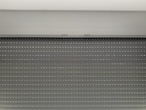

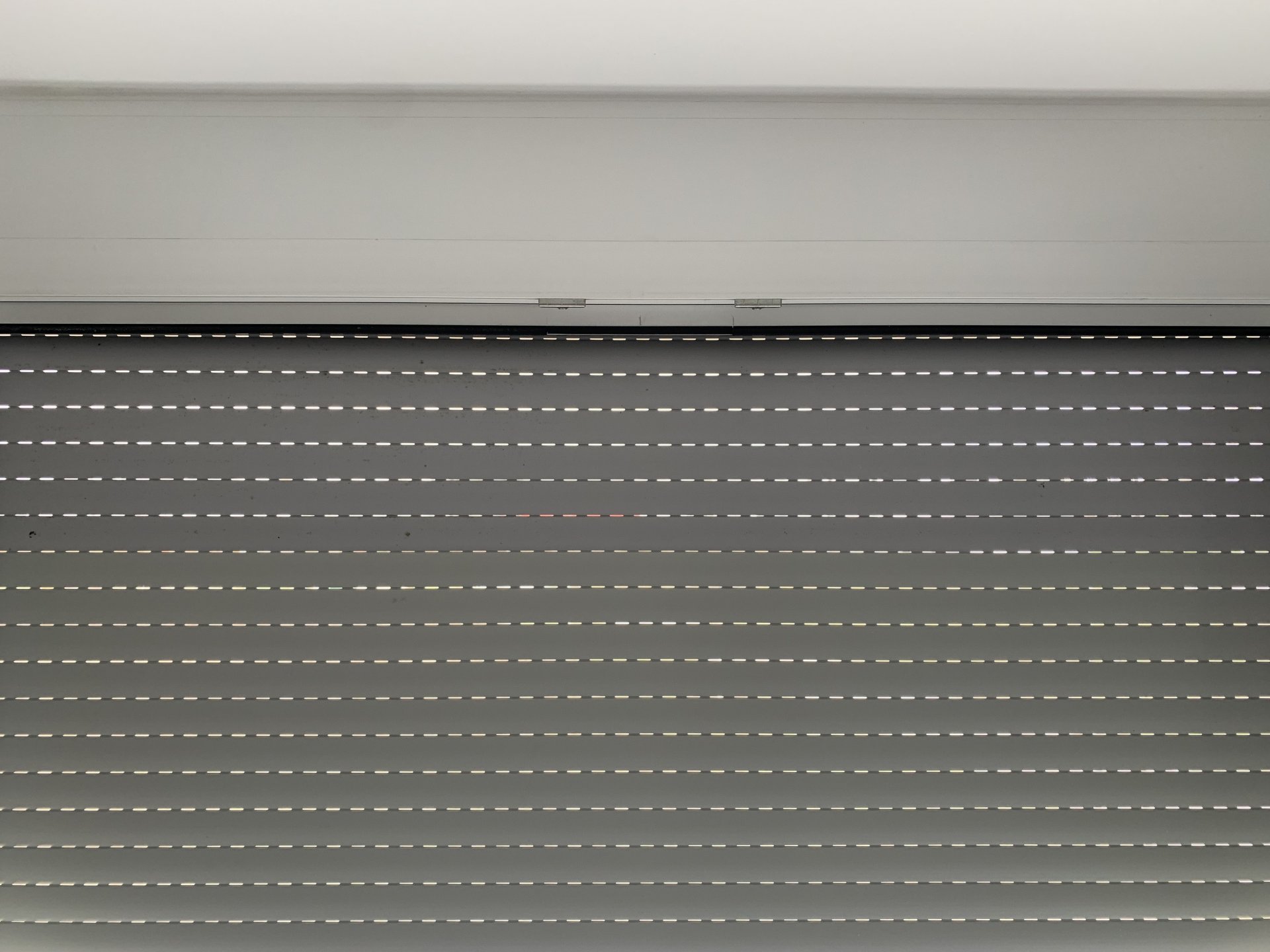

    Ich vermute es gibt ein Lüftungskonzept Begründung: Marken Fensterfalzlüfter (neuste Genration) und Isolierglas mit "Warmerkannte"... Swissspacer.. Top Marke!
    Das Fenster ist Definitiv unschuldig!
    Temporäres Tauwasser in Geringem umfang ist zulässig.... wenn es keine Schäden verursacht.
    Frage gibt es im OG oder DG jedenfalls oben im Haus ein Bad mit Feuchtegesteuertem elektrischem Badlüfter? oder eine andere Lüftungsanlage?
    Begründung: die Kombination Falzlüfter mit Feuchtegesteuertem Badlüfter im OG/DG funktioniert bei 1-2 Familien Häuser mit 1-2 Vollgeschoßen sehr gut und Kostet nicht viel.
    Falzlüfter funktionieren bei Dichtschließenden/Geschlossenen Rollläden sehr viel schlechter.... manchmal je nach Wetterlage/Wind/... hilft es den Rollladen nicht komplett zu schließen ... einige reihen mit sichtbaren "Schlitzen" im Rollladen ("Rolllanden Panzer") reichen.

    Was soll ich dazu sagen - schlecht beraten worden und selber wenig Ahnung von dem Thema. Ich hatte einen externen Gutachter (selber Architekt), einen bekannten Architekt und den Architekt vom Bauträger, unabhängig hatten alle 3 die Meinung. KFW 70 ist eine Lüftungsanlage nicht nötig, teilweise auch weil sie schwer gewesen wäre zentral einzubauen (zwecks Platz). Ich kann jetzt viel jammern, letztendlich muss ich aber jetzt aus dem bestehenden das beste daraus machen :-). Falls ich nochmal bauen werde (wer weiß, wer weiß) sollte ich dann diese "Fehler" vermeiden.
    Klingt eigentlich erstmal nicht verkehrt.
    Dann meine Gegenfragen (sorry) :-).
    1. Wie kann ich den beurteilen ab wann Tauwasser Schäden verursacht?
    2. Ich habe jetzt verstanden auf jeden Fall den Sichtschutz IMMER hochzumachen abends. Gibts dazu eine Erklärung oder ist das einfach zu offensichtlich ( kann auch nachher mal googlen ob ich was finde)
    3. Soll ich mal versuchen (wie simon vorgeschlagen) die Türe offen zu lassen?
    4. Was könnte ich tun wenn sich die Werte (vor allem CO2) verschlechtern und Richtung 5000 gehen? Das messe ich erst seit einer Nacht.
    Lüftungsanlage -->nein.
    Feuchtegesteuertem elektrischem Badlüfter --> ja in jedem Stockwerk einen.
    Ich glaube die gehen an, wenn sich die Luftfeuchtigkeit um 3-5% innerhalb einer bestimmten Zeitraum ändern. Muss ich nochmal in der Anleitung schauen.
    Die gehen sehr sehr selten von alleine an!
    Im Bad DG und dem Dachfenster sieht man es ganz gut, da ist ein elektrischem Badlüfter drin.
    Ich schließ den Rolladen vor allem wegen dem Licht morgens :-).
