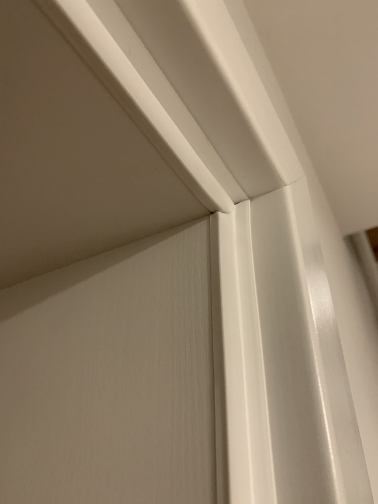

    @profil zu den Lüftern:
    Der Feuchteregler regelt die Volumenstromstufe der Gebläseeinheit über die Raumluftfeuchte auf Basis einer Feuchte-Mittelwertbildung (relative Feuchtigkeit in Abhängigkeit der Umgebungstemperatur) und integriertem Auswertealgorithmus (Klimalogik).
    Der Feuchtewert wird permanent in festen Zyklen gemessen. Findet ein Feuchteanstieg von > 5 % rF innerhalb von 15 Minuten statt (schneller Feuchteanstieg), wird das Lüftungsgerät im Regelfall in der Volllaststufe angesteuert. Der Lüfter läuft in diesem Fall so lange, bis der Feuchtestartwert + 4 % rF erreicht wird. Wird dieser Wert nicht erreicht und die max. Laufzeit ist abgelaufen, wird automatisch der " " für 12 Stunden aktiviert. Schlafmodus Beträgt der Feuchteanstieg < 5 % rF (langsamer Feuchteanstieg) in 15 Minuten, wird der Startwert neu gesetzt. Sinkt die Raumfeuchte um mehr als 2 % rF, erfolgt unmittelbar ein neuer Feuchtestartwert.
    Wie gesagt gehen sehr selten an. Außer beim Duschen, da immer...
    Kann nur den Schlafmodus einstellen aber den benötige ich nicht wie es aussieht
    Der Schlafmodus soll einen permanenten Lüfterbetrieb verhindern, wenn der Feuchtewert nicht innerhalb der max. Laufzeit auf den Startwert absinken kann. Die Aktivierung erfolgt in diesem Fall durch den Regler automatisch.
    Wird das Lüftungsgerät über einen Lüfterschalter innerhalb des Schlafmodus eingeschaltet, findet eine Deaktivierung statt. Ein neuer Feuchtestartwert wird automatisch festgelegt.
    Aber eigentlich läuft das Ding nie permanent. Und innerhalb von 15 Minuten habe ich niemals einen so hohen Anstieg.

    Also die Dinger sind daueroffen, wenn es stark windet zieht es halt stark und es macht auch Geräusche, aber auch egal sollte erst mein Problem in den Griff bekommen.
    Welche guten Werte meinst du? Ich bin gerade etwas verwirrt :confused:.
    Was kann ich denn jetzt konkret im Schlafzimmer und im DG unternehmen, um das in den Griff zu bekommen :confused:

    zu 1. : die sehr geringen Mengen auf deinen Fotos verursachen keine Schäden bei Kunststofffenstern.
    zu 2. : Sichtschutz innen vor der Scheibe ist wie eine Isolierung gegen die Wärme des Raums = Glasscheibe wird Insgesamt kälter... egal wo das teil steht = etwas mehr Tauwasser.
    zu 3. : Kann man machen muss man nicht..... gibt es in deinen Zimmertüren Überströmdichtungen?.
    zu 4. : Luftfeuchte wird weiter Passen Lüftungskonzept zum Grundlüften Feuchteschutz funktioniert.
    CO2... tu mich mit der Antwort sehr schwer wegen meiner eigenen Erfahrungen damit. Ich bin ein Frischluft Fan.... Schlafe bei 18°C wenn es geht. Im Frühjahr/Sommer/Herbst Schlafe ich (fast) immer mit mindestens einem Gekipptem Fensterflügel, Rollladenschlitze sichtbar.
    Habe eine "Lüftungsbeschlag" in der Drehkippbalkontür = Flügel wird abgestellt so das in der kleinsten Lüftungsstellung bereits die Dichtungen nicht Anliegen = "undichte Balkontür".
    Das nutze ich im Winter nur wenn ich Schlafe mit Rollladen Schlitzen bis Unten sichtbar. Hat in der alten EG Wohnung zum Balkon (Über meiner Aktuellen Wohnung immer Perfekt funktioniert... in der "Keller Wohnung" mal so mal so Heute morgen vor dem Stoßlüften 500ppm hatte aber schon Öfter bereits Abends über 2000ppm.
    Meine Schlafzimmer ist größer ca.18m2, Alleinschläfer.
    Da CO2 sich eben nicht wie Luftfeuchtigkeit verhält ... Gas ist schwerer als Luft sinkt nach unten.. ob da zusätzliche Falzlüfter viel/was bringen...
    Wenn Du Garantiert CO2 Unterkontrolle halten willst.... zu und Abluft Lüftungsanlage(n) mit CO2 Sensor Planen/Einbauen lassen.

    Du hast kein Luftfeuchte Problem wenn deine Fotos und Zahlen stimmen...
    Es gibt viel Leute die stellen Luftbefeuchter auf um mindestens auf die Luftfeuchtigkeitswerte zu kommen. 40-60% bei 20°C ist Optimal!

    Falzlüfter schließen bei zu viel Wind... das müssen sie Tun weil sonst die auch für Fenster ohne Falzlüfter Gültige Maximale Lufttduchgangsmenge überschritten wird.
    In der CE Kennzeichnung (Leistungserklärung) Fenster muss in Deutschland eine Klasse 3 bei der Luftdichtheit vorhanden sein...
    Bei Lüftungsanlagen ist der Luftwechsel sehr sehr viel höher...zur Bemessung/Planung/Lautstärke der Anlagen bitte Fachplaner fragen.
