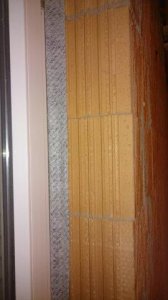

    ich bin gerade dabei mein Dach ausbauen. Nun möchte ich die Wände verputzen, habe aber ein Problem mit den Fenstern.
    Ich habe hierzu ein Bild angehängt. Auf diesem sieht man, dass auf dem Mauerwerk ein Windschutz (oder was das immer auch sein soll ;)) aufgeklebt ist. Wie verputze ich das aber richtig? Muss ich das abschneiden? Kann ich da einfach drüber putzen oder fällt mir später dann da der Putz ab?
    Vielen Dank für Eure Einschätzung

    da fehlt der leibungsputz für den dichten anschluss.
    lass dir das datenblatt des dichtungsbands geben, da steht drin, wie der putzanschluss erfolgt.

    Hallo und danke,
    das Haus wurde vor ca 10 Jahren gebaut und die Firma gibt es leider nicht mehr. Habe also keinen Ansprechpartner. Gibt es so etwas wie Laibungsputz? Habe schon mal gegooglet aber nicht wirklich was gefunden.

    Putz da einfach dran - was soll man da speziell beachten? Die Dichtungsbänder sind ja ein Vlies, was man einputzt.
