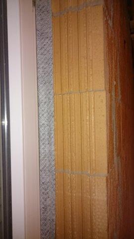

    ich bin gerade dabei mein Dach ausbauen. Nun möchte ich die Wände verputzen, habe aber ein Problem mit den Fenstern.
    Ich habe hierzu ein Bild angehängt. Auf diesem sieht man, dass auf dem Mauerwerk ein Windschutz (oder was das immer auch sein soll ) aufgeklebt ist. Wie verputze ich das aber richtig? Muss ich das abschneiden? Kann ich da einfach drüber putzen oder fällt mir später dann da der Putz ab?
    Vielen Dank für Eure Einschätzung

    Das Fensterdichtband darf nicht beschädigt werden.
    Die Frage ist eher, warum willst du selber verputzen, wenn es bei so banalen Details bereits
    happert?
    Falls du doch selbst verputzen möchtest, vergiss das Fenster nicht abzukleben.
