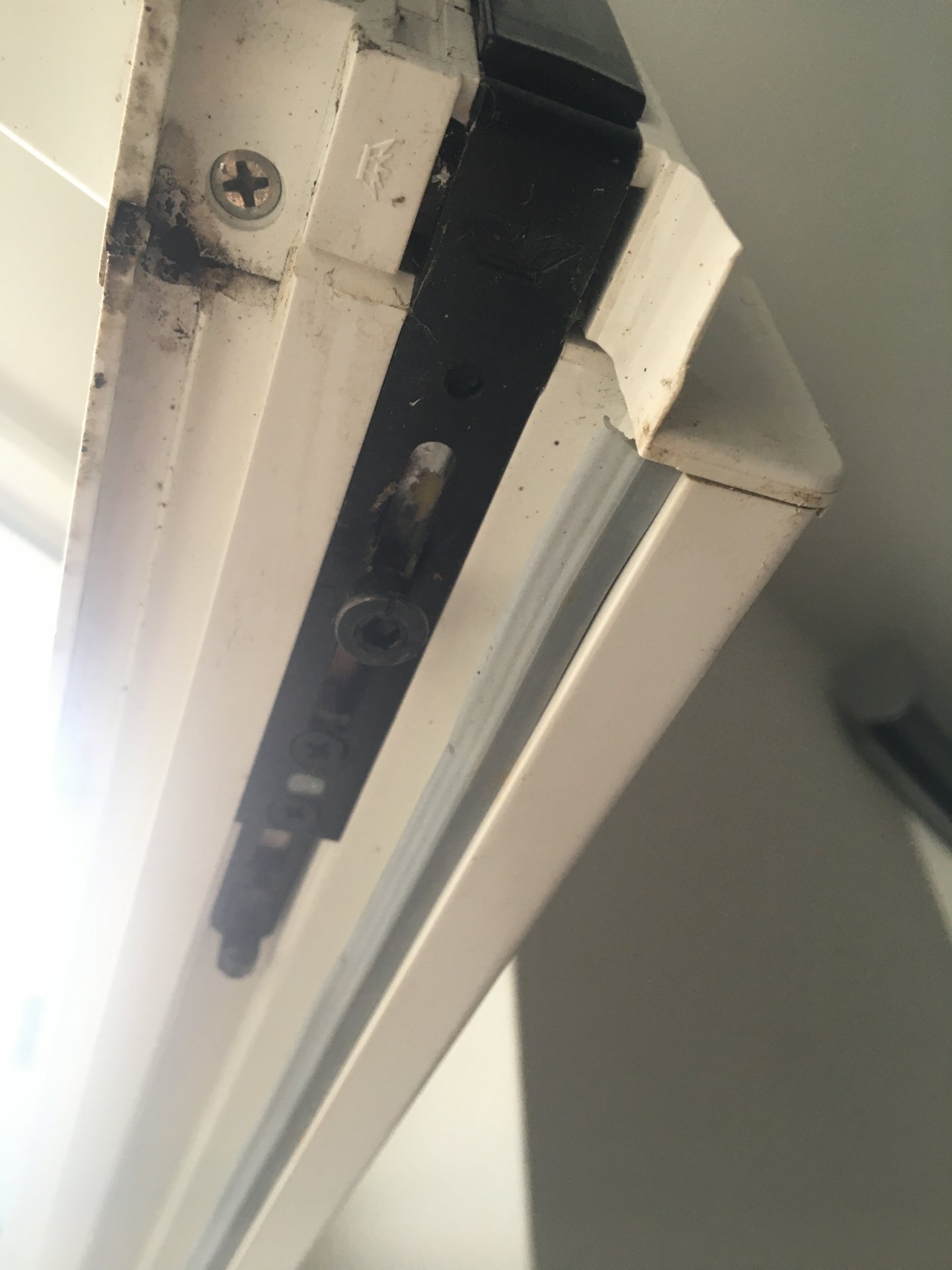

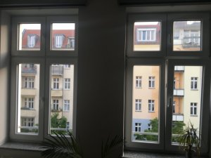

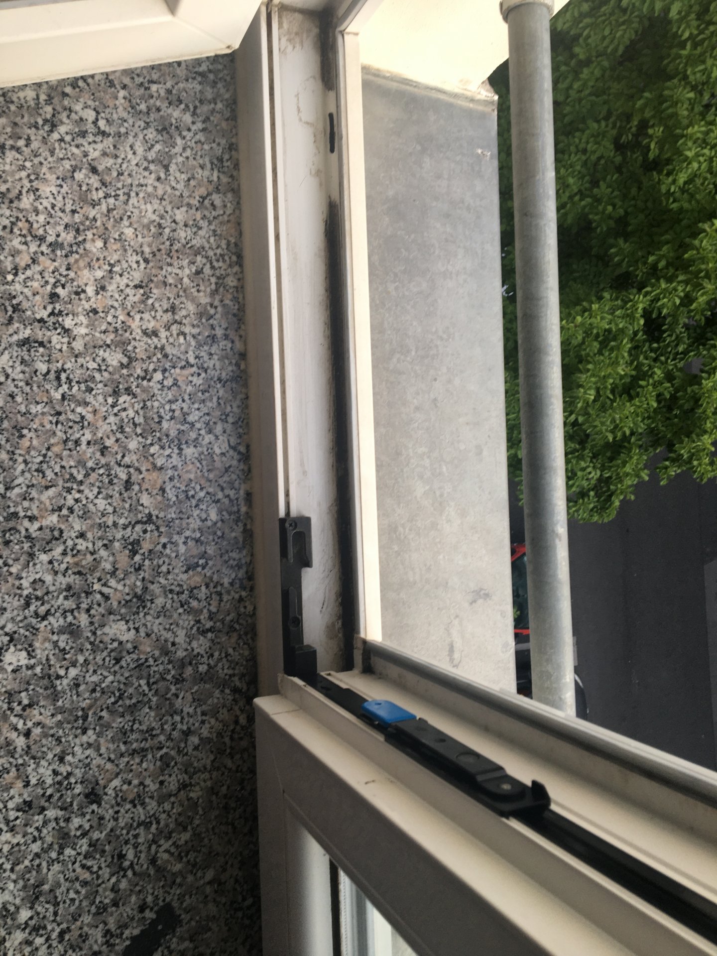

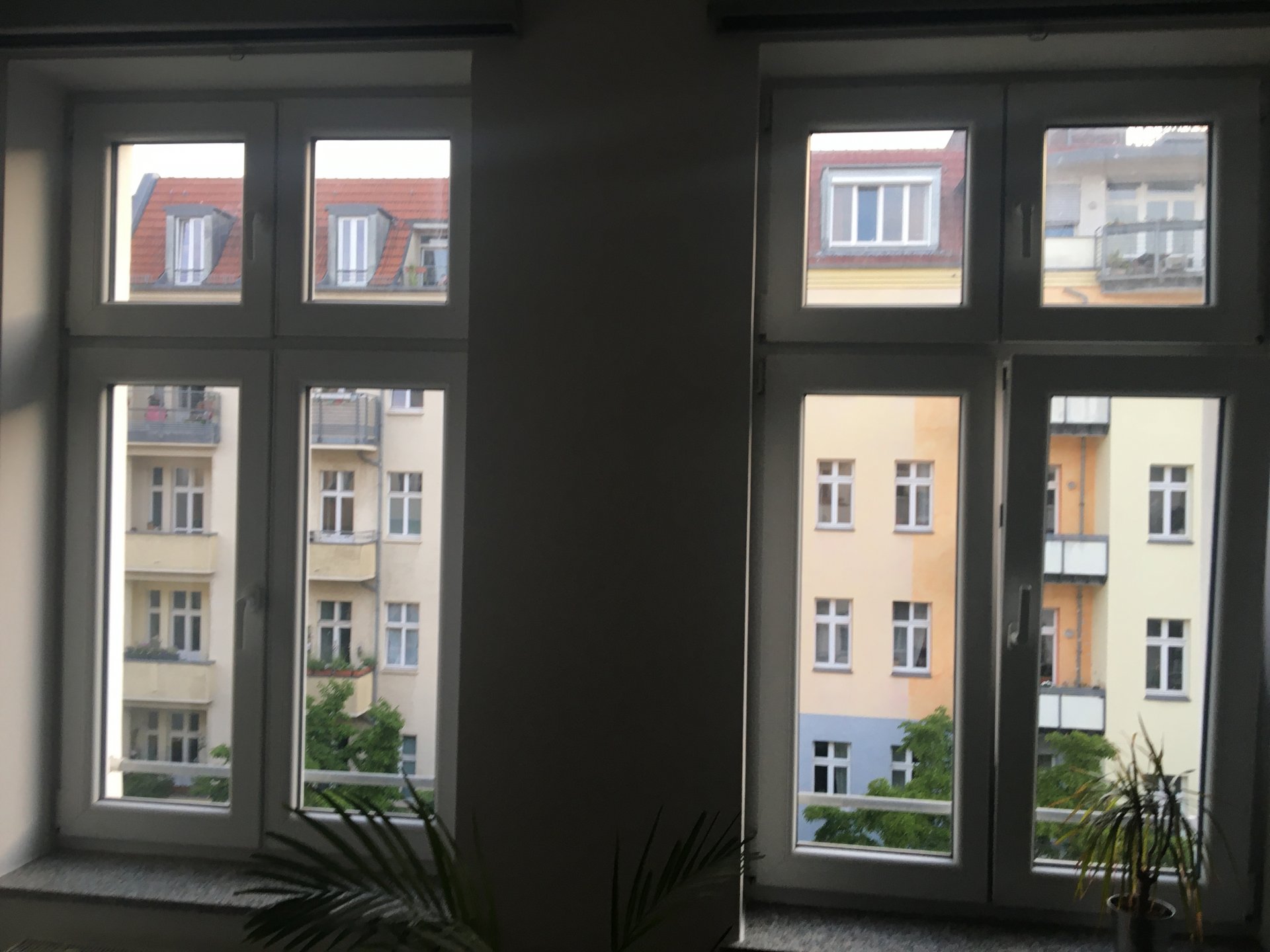

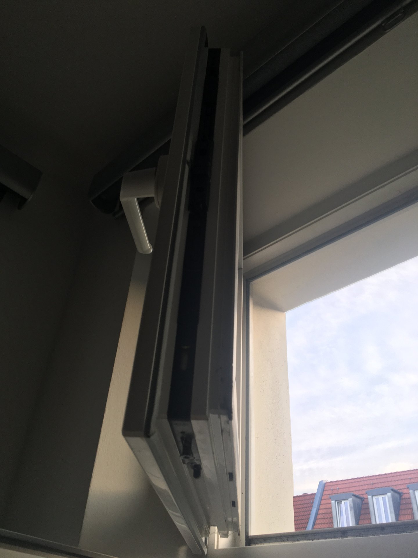

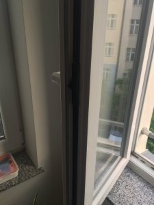

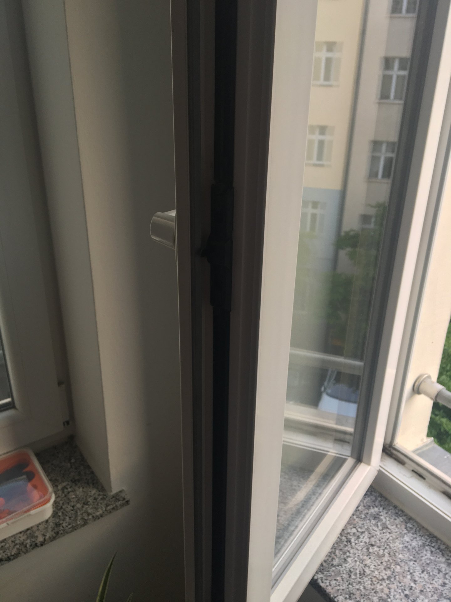

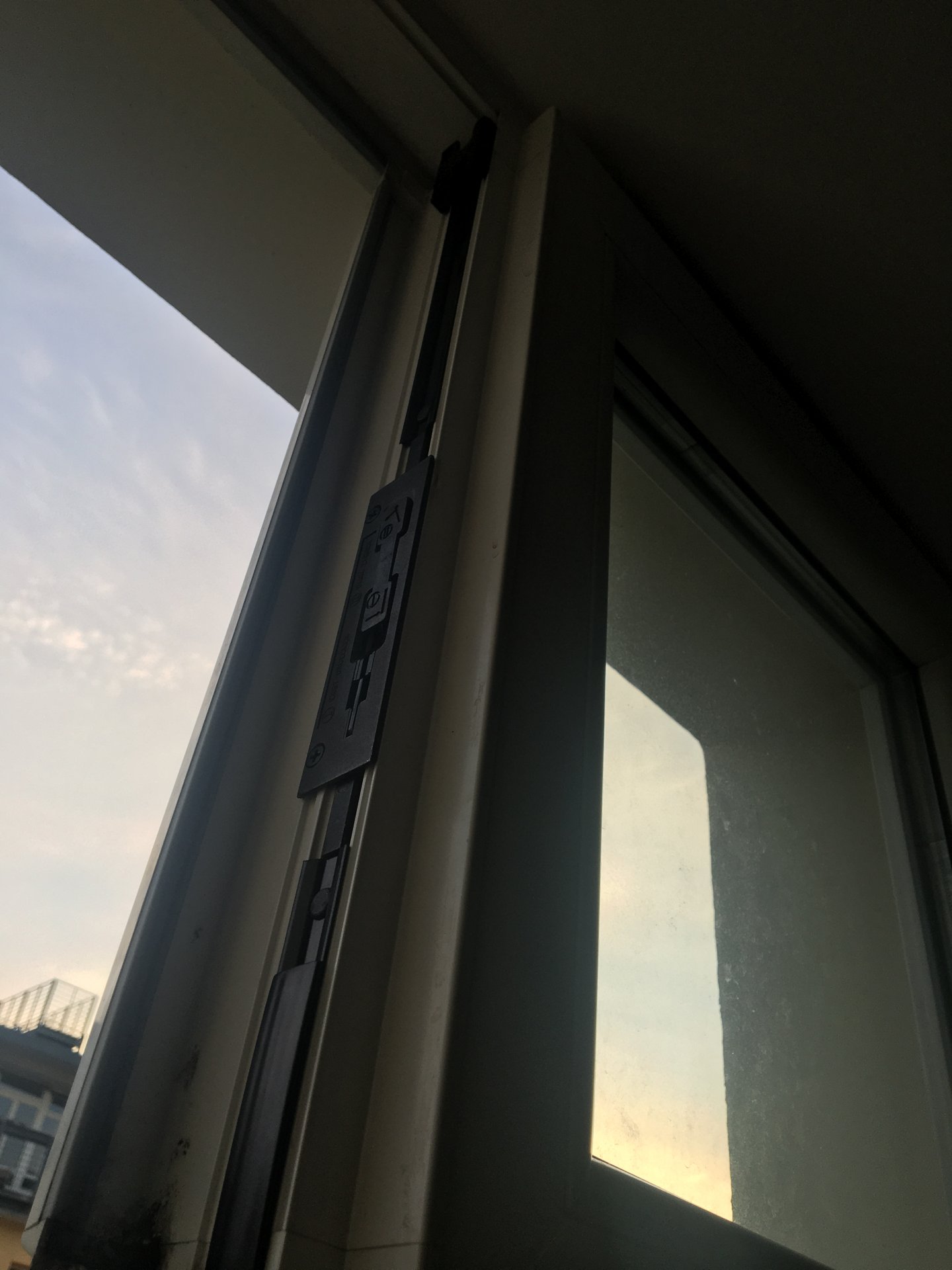

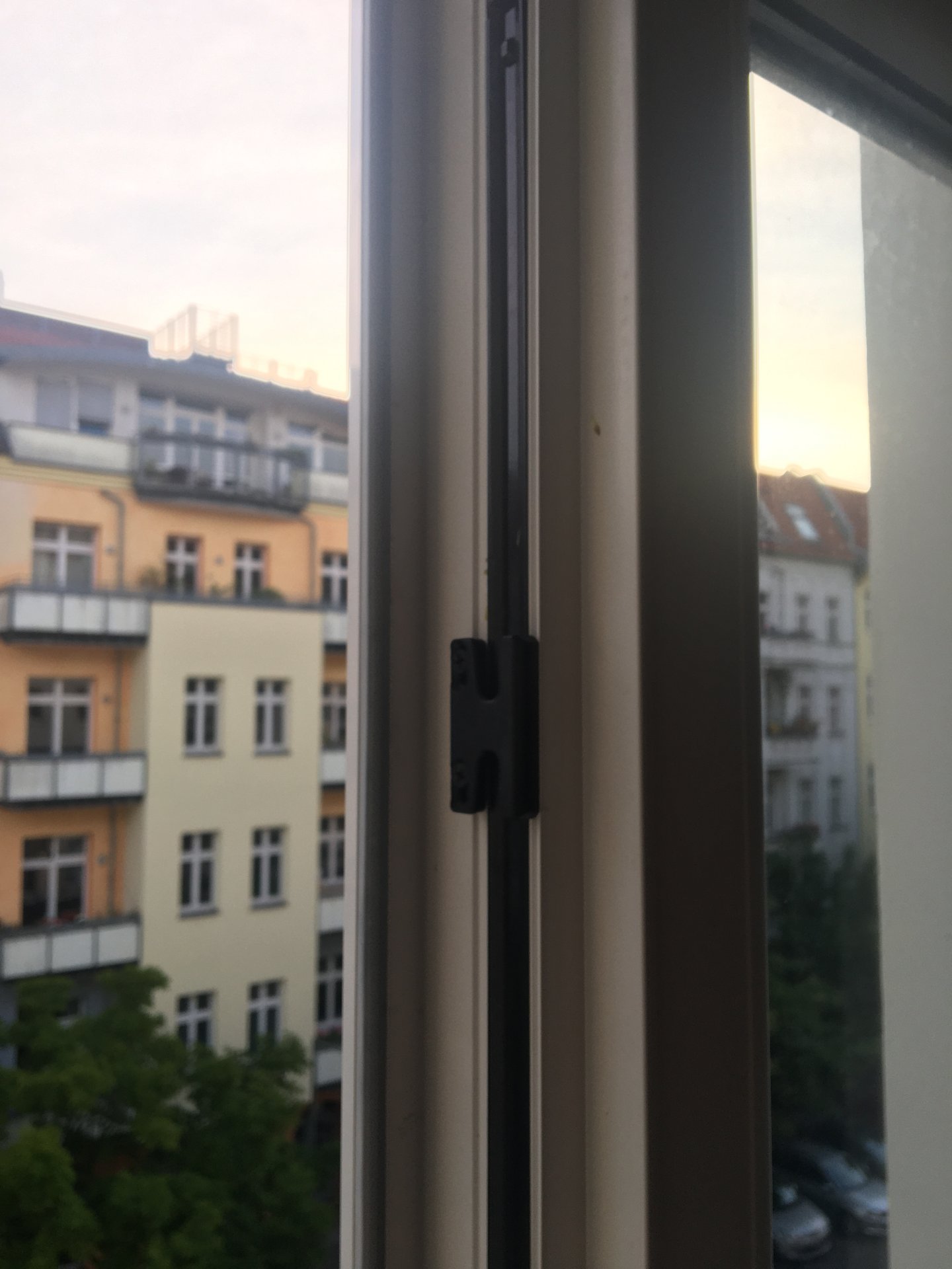

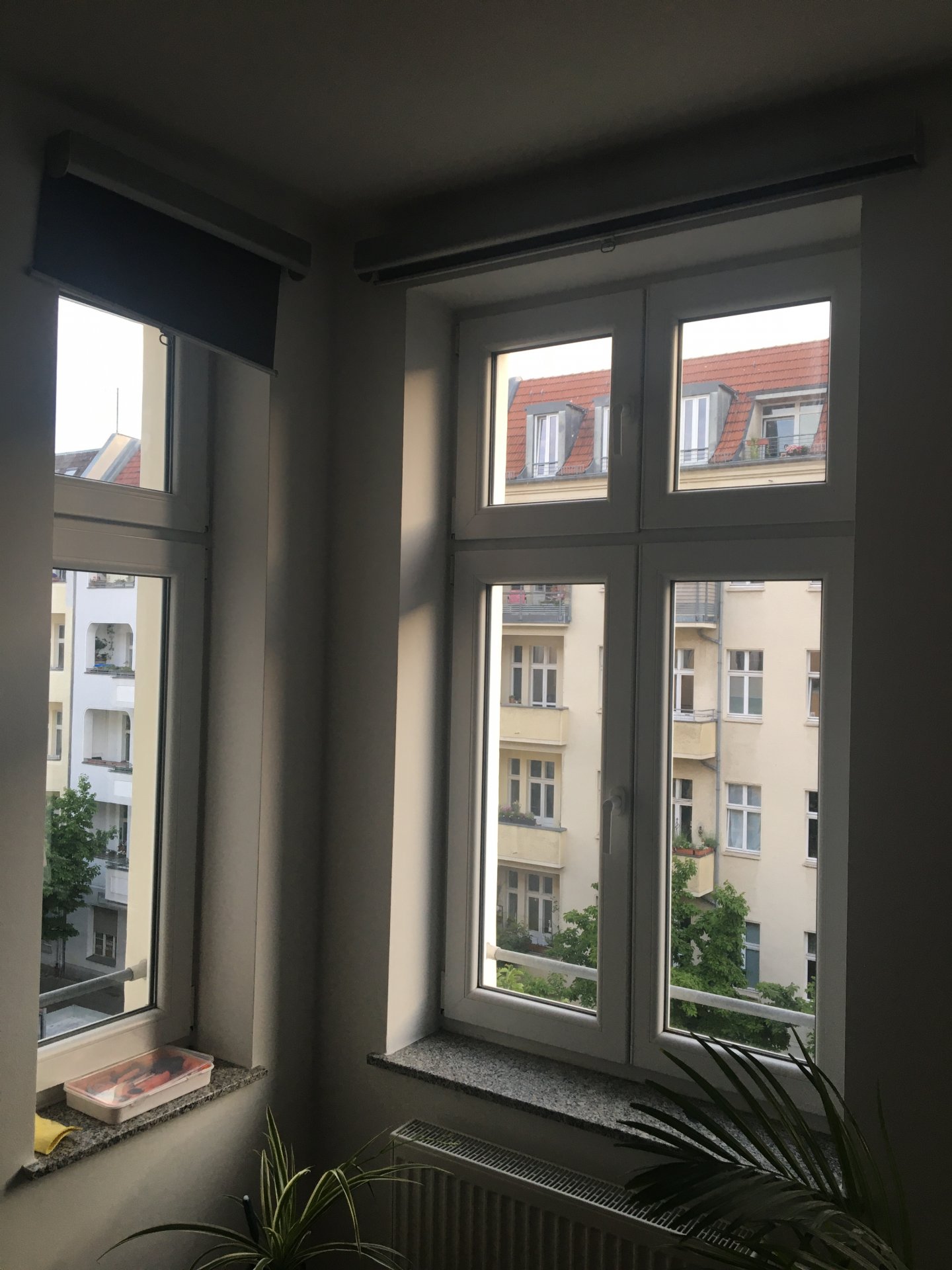

    Seit einem halben Jahr wohne ich in einer 1-Zimmer-Wohnung im dritten Stock einer typischen Berliner Häuserzeile. 2010 Wurde die Wohnung saniert. Bislang hatte ich nie etwas zu beanstanden, doch seitdem es etwas wärmer geworden ist (ab April) fällt mir ein nervtötendes Knacken an den Fensterrahmen auf. Neben leisen Knack-Geräusche infolge der wechselnden Temperatur, die mich wenig stören und die ich auch woanders schon gehört habe, nehme ich teilweise im Abstand von 15-30 Minuten sehr laute Geräusche wahr, die mich leider auch vom Schlafen abhalten und mich ein wenig paranoid zurücklassen. Es ist wie ein kleiner Knall. Mittlerweile warte ich quasi schon auf das nächste Knacken. Die Fenster haben jede Menge bewegliche Teile und es sind insgesamt 10 Einheiten.
    Die Fenster sind von Schüco.
    Im Anhang sende ich mal ein paar Bilder zu.

    Dann sollte als erstes mal der Vermieter informiert werden.
    Oft kann man das nachstellen.

    Konnte das Problem inzwischen behoben werden und wenn ja, wie? Man liest, dass viele das Problem haben aber es steht nirgendwo wie es gelöst wurde. Bei uns sucht die Fensterfirma seit 1 Jahr nach der Ursache... Haben sowas noch nie gehört, dass Fenster knacken...

    Versucht mal die Schlösser der Fenster, also den Pilzkopf sowie das Gegenstück etwas locker einzustellen und schmiert diese ausgiebig mit bspw. einem Teflon oder Silikonspray. Das könnte Abhilfe schaffen oder ggf. das Knacken deutlich leiser machen.
    Wenn erfolgreich - bitte hier melden!
