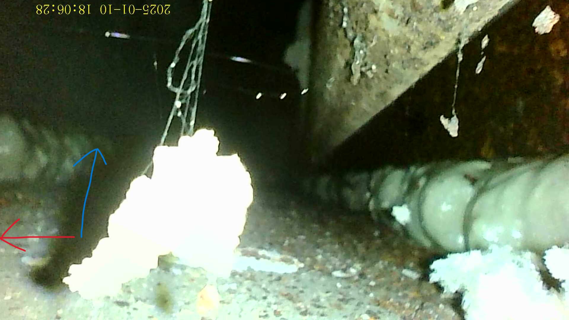

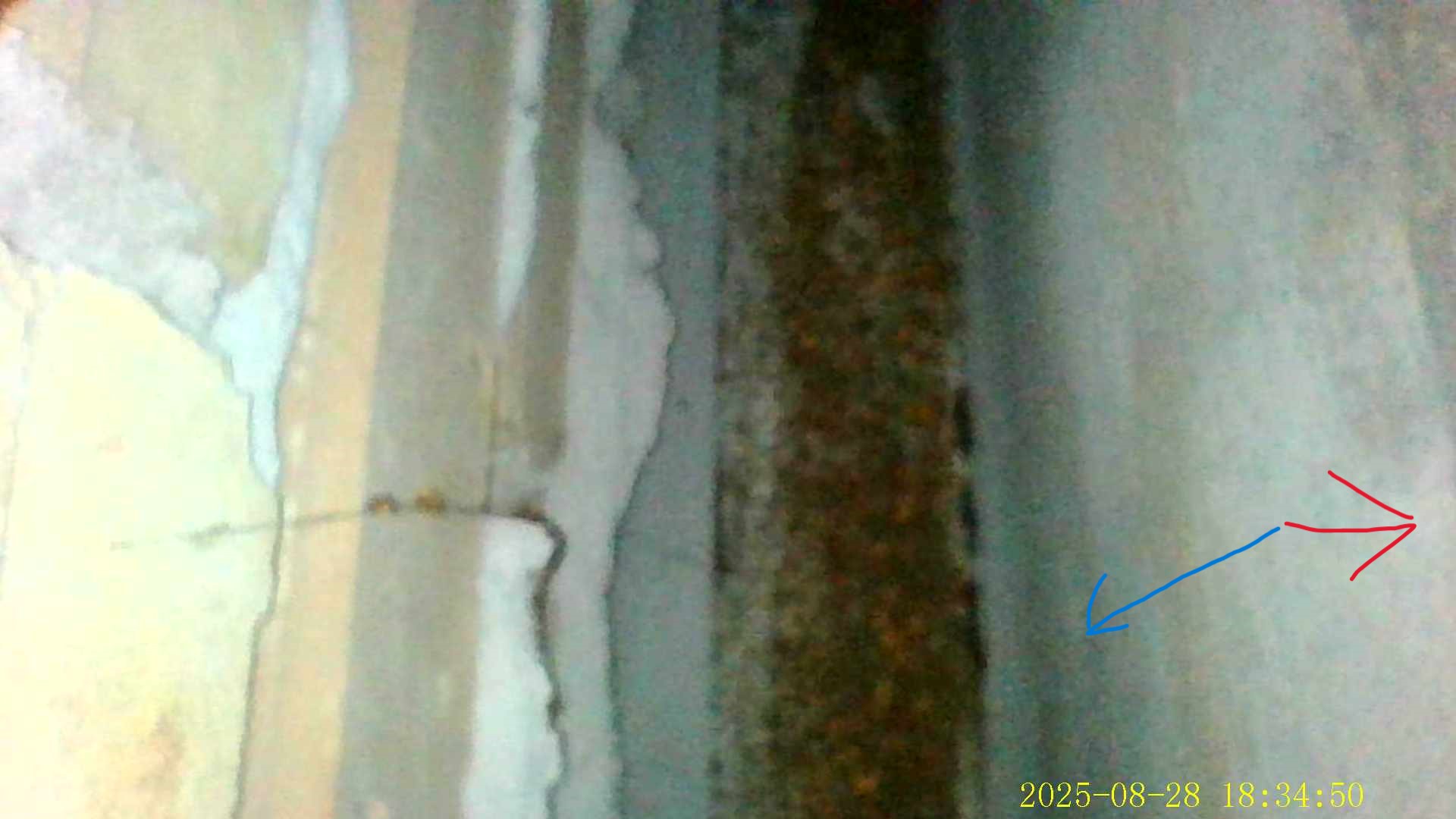

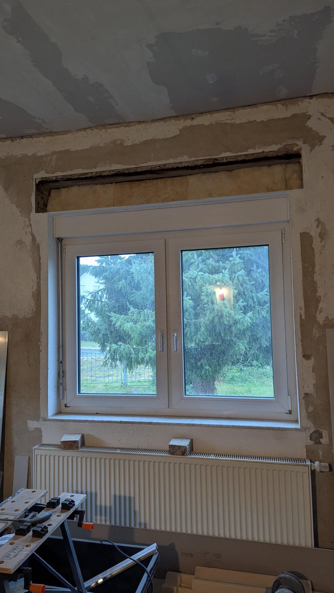

    Hallo Leute,
    hier mal mein erster Beitrag hier. Ich habe das Haus von meinen Großeltern aufgekauft und bin dabei es komplett zu sanieren. Leider haben sich die meisten Sachen erst ergeben, wo ich die Tapete runter gerissen haben.

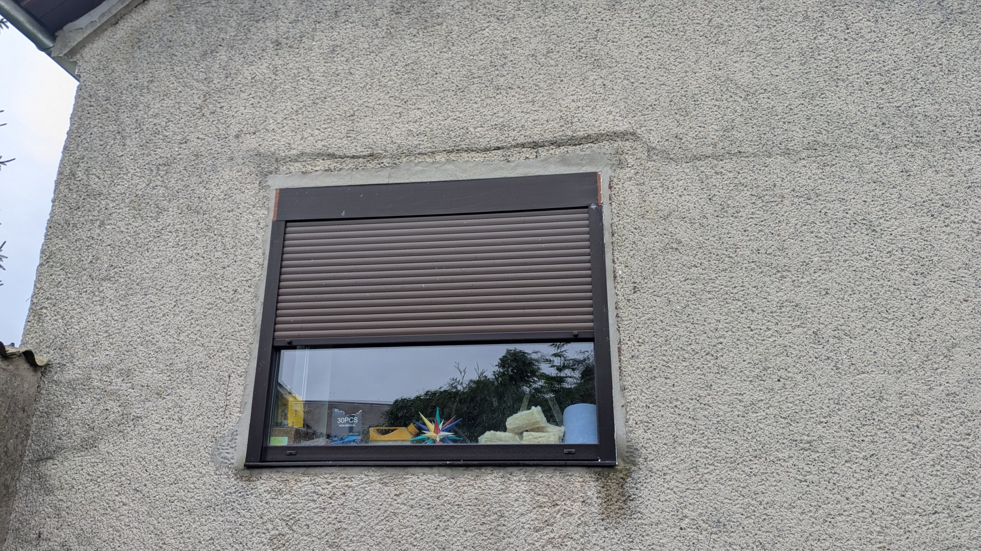

    Hier gehts jetzt mal um das alte "Blumenfester" das natürlich in Richtung Wetterseite zeigt.

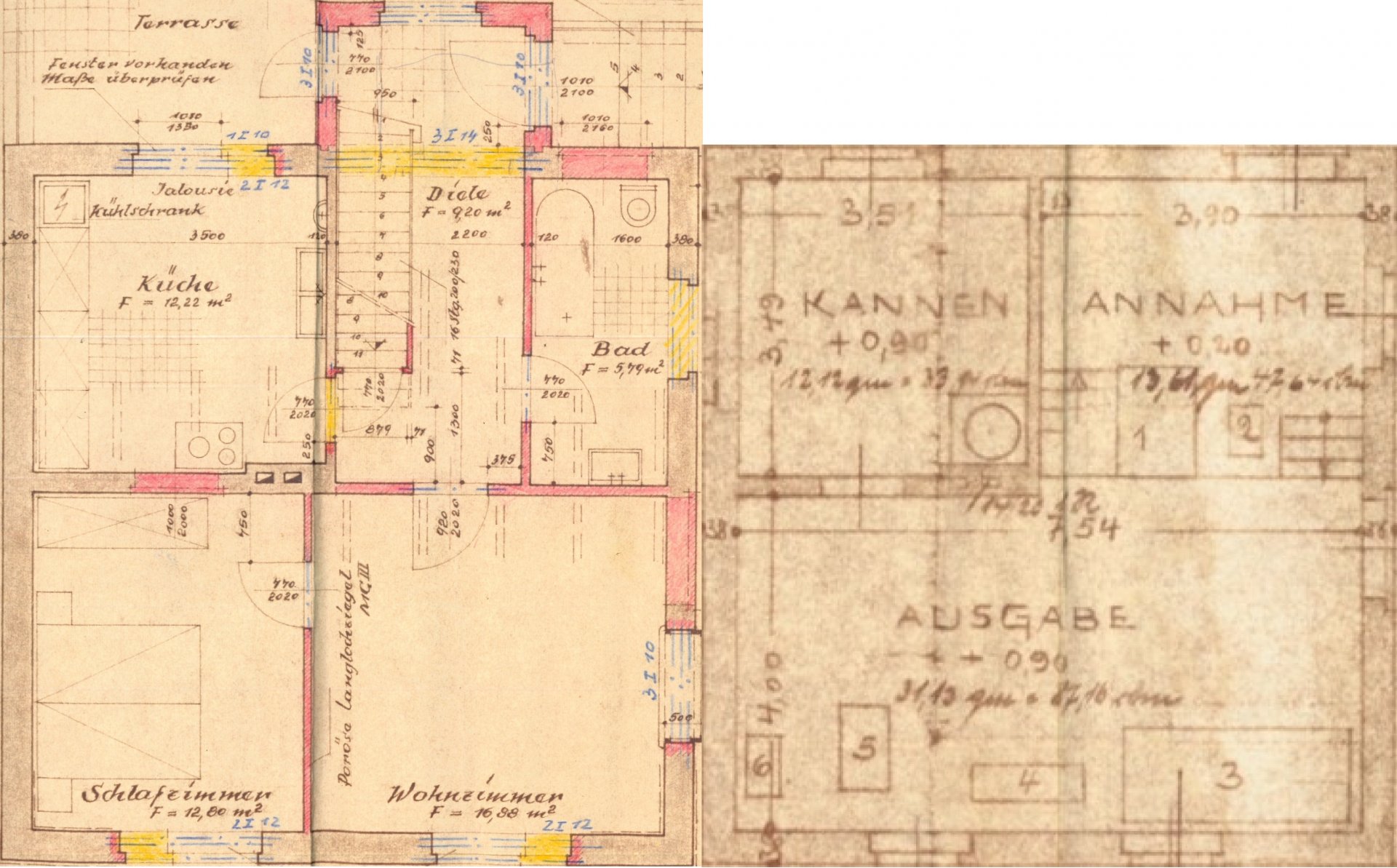

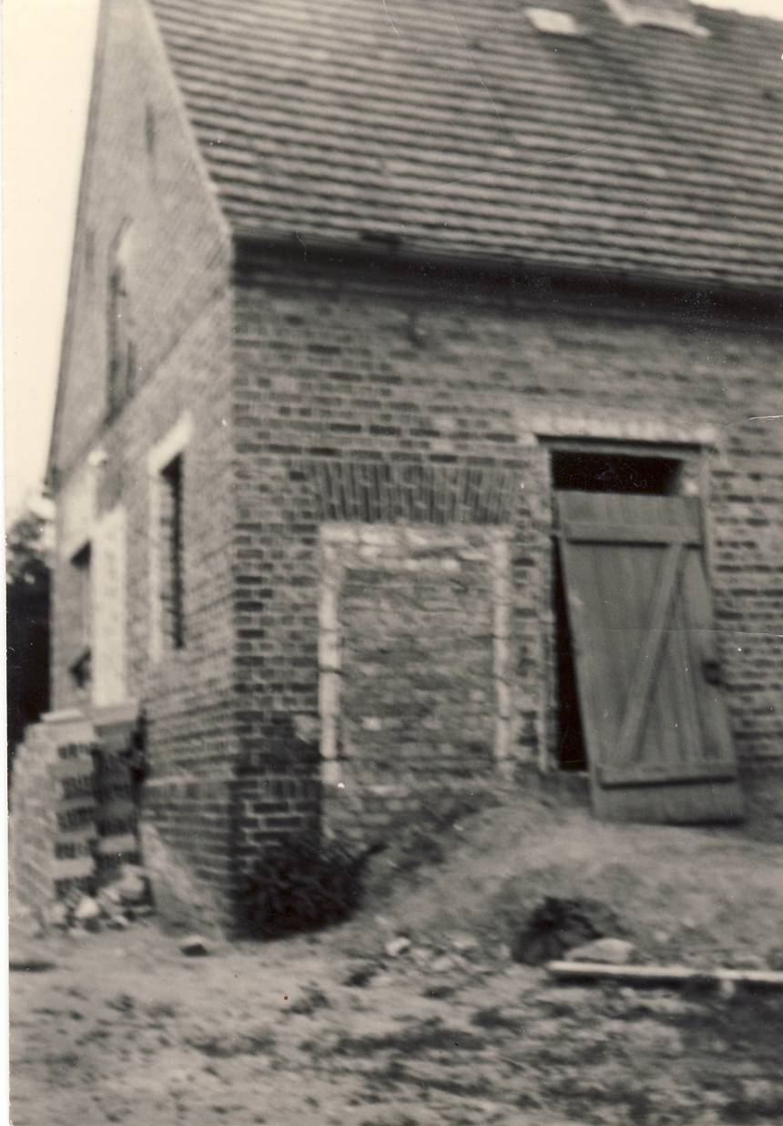

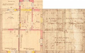

    Ich bin mir mit der Konstruktion unschlüssig. Das Haus wurde 1934 als Milchkühlerei gebaut und ähnelte eher einer Scheune. Ich habe vor dem Umbau zum Wohnhaus 1969 leider nur noch ein Foto. Als Orientierung mal das Vorkriegsbild. Hier handelt es sich um das Fenster ganz links hinten. Leider wurde vom Bauantrag und den Bauzeichnen ständig abgewichen. Allerdings existieren sie zumindest. Im Anhang seht ihr das Erdgeschoss, worum es geht im Vergleiche (Zeichnung vor und nach dem Krieg) quasi. Hier sieht man leider in der Vorkriegszeichnung keine Trägerangaben. Laut dem Umbau wurden aber dann 3 Träger Bezeichnung 3 I 10 eingesetzt. Alles was ich da sehe ist aber etwas komisch.

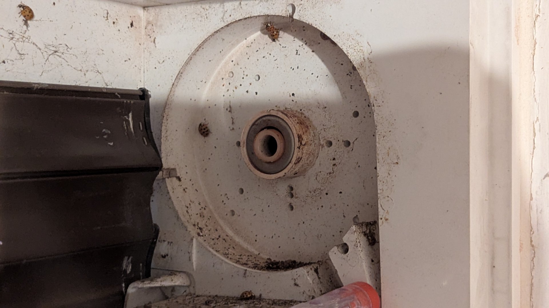

    Früher beim ersten Umbau wurden Holzfenster verbaut, die alle größere waren als die späteren Kunststofffenster von Heim&Haus. Hier zu einmal das andere Fenster vom Wohnzimmer. Hier sieht man den oberen Hohlraum, wo wohl früher der Rollkasten drin gewesen sein muss. Nur bei diesem Fenster ist es irgendwie anders. Auf dem alten Bild sieht man das vorherige "Blumenfenster". Das sieht nicht erheblich höher aus, wie das Doppelfenster.

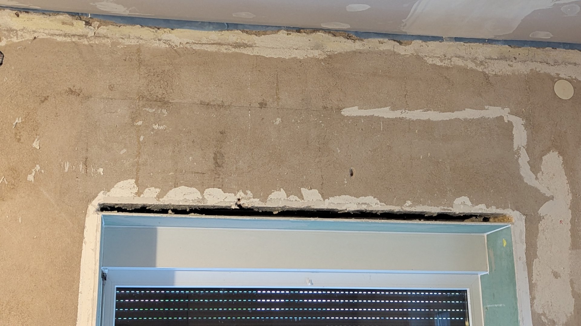

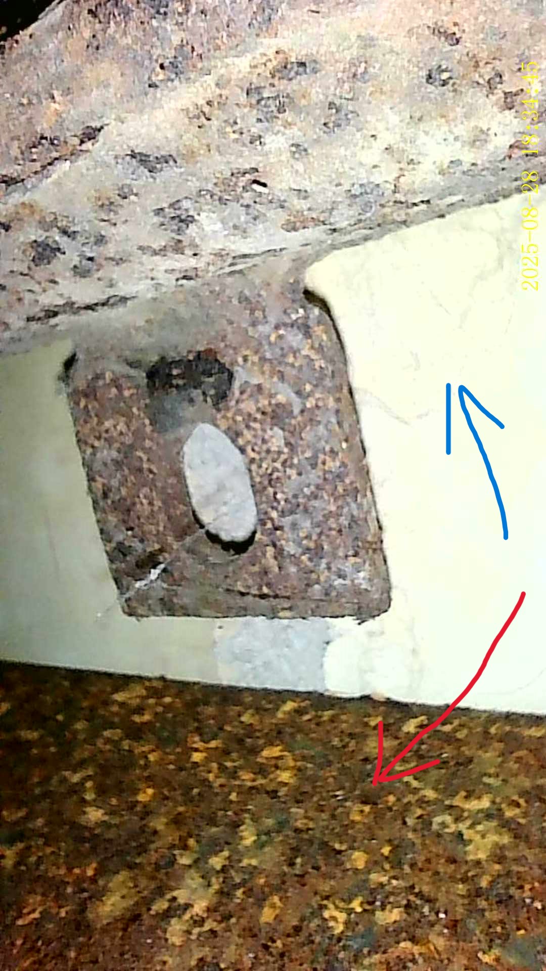

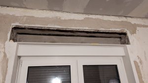

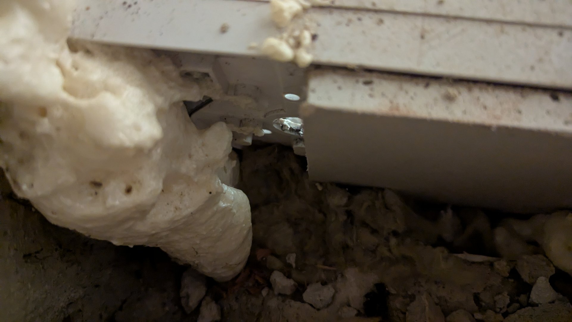

    Nach dem entfernen der Rigips Verkleidung hat sich dieser Schlitz aufgetan. Wenn ich mit der Kamera rein gehe sehe ich einen großen Hohlraum (wie bei den anderen Fenstern) aber irgendwie ist dort noch ein Träger mit Lasche in der Mitte und einer vorne drin. Ich versteh die Konstruktion nicht. Leider sackt dieses Fenster an der Fassade auch etwas im Sturz.

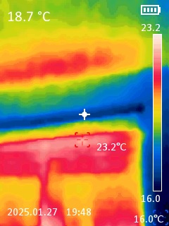

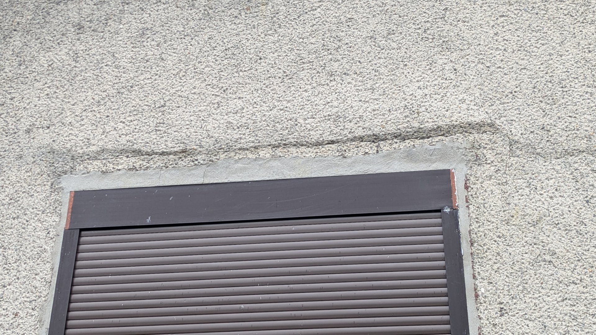

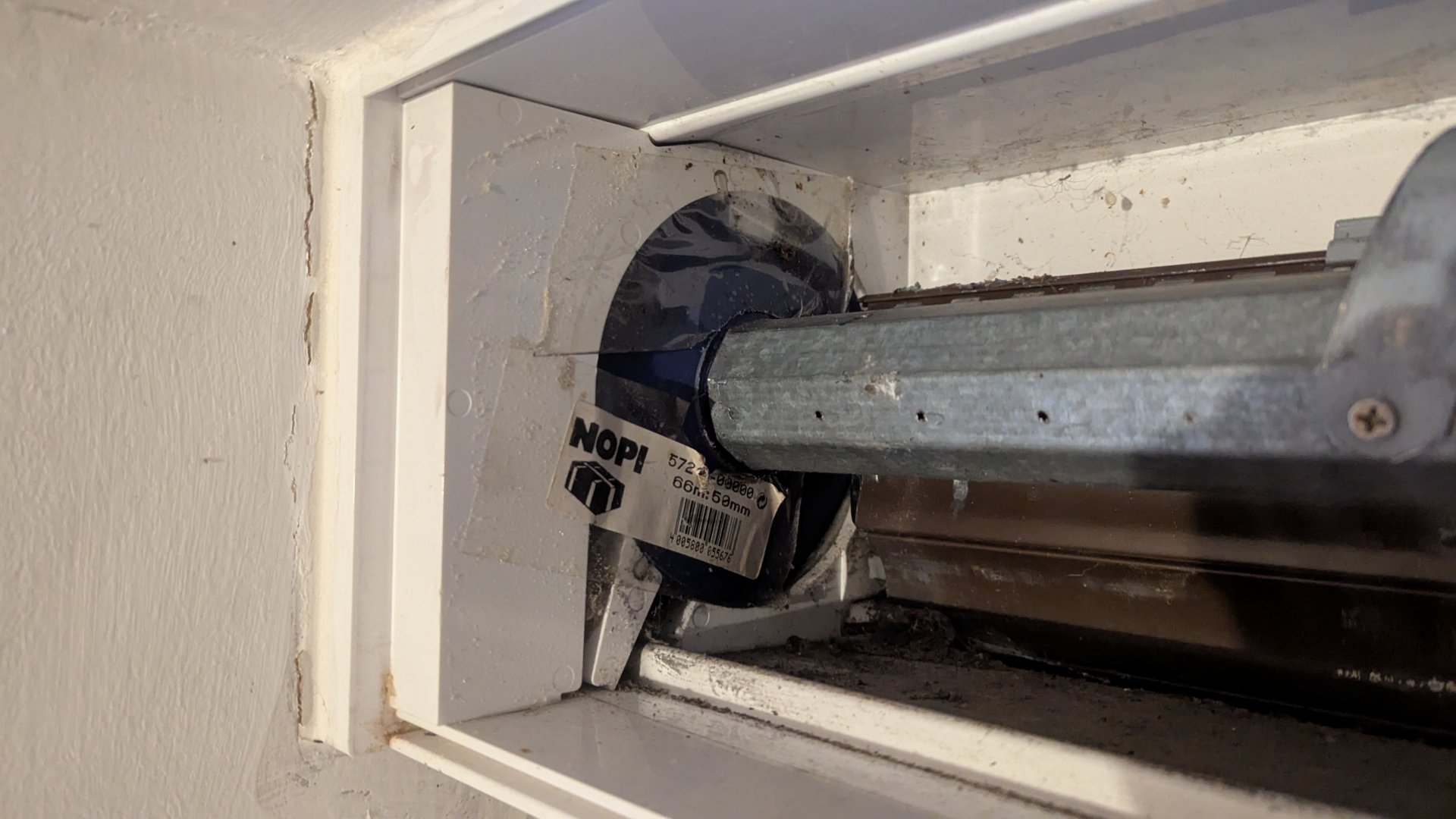

    Mein Kernprojekt ist eigentlich der Verbau den Rolladenmotoren. Bei den anderen Fenstern kein Problem, einbauen, Kabel entspannt über den oberen Hohlraum verlegen, dort die Anschläge einstellen, dann Dämmwolle rein und wieder mit Rigips zu machen. Bei diesem Fenster ist es viel schwieriger, da ich durch den schmalen Spalt nicht von oben an den Dank Heim&Haus maximal benutzerunfreundlichen Rolladenkasten.
    Hier war dann der Punkt, wo mir das gesamte Fenster etwas Kopfschmerzen bereitet hat. Im Winter zeigte die Wärmebildkamera, dass durch den Spalt trotz Ausschäumung drum herum eine ziemlich Kältebrücke exisiert.

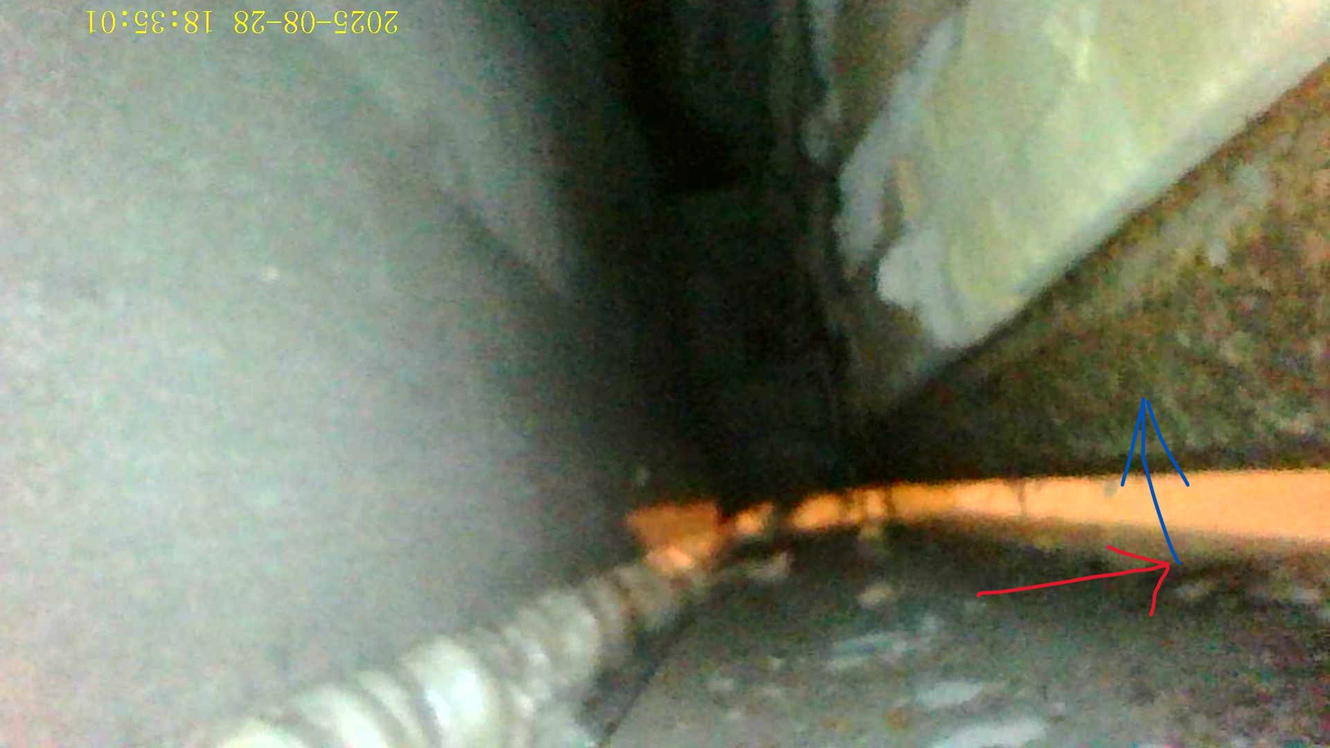

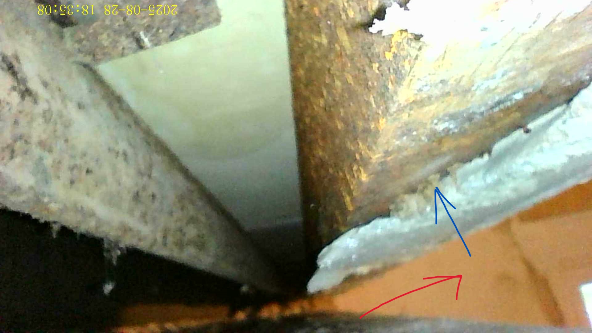

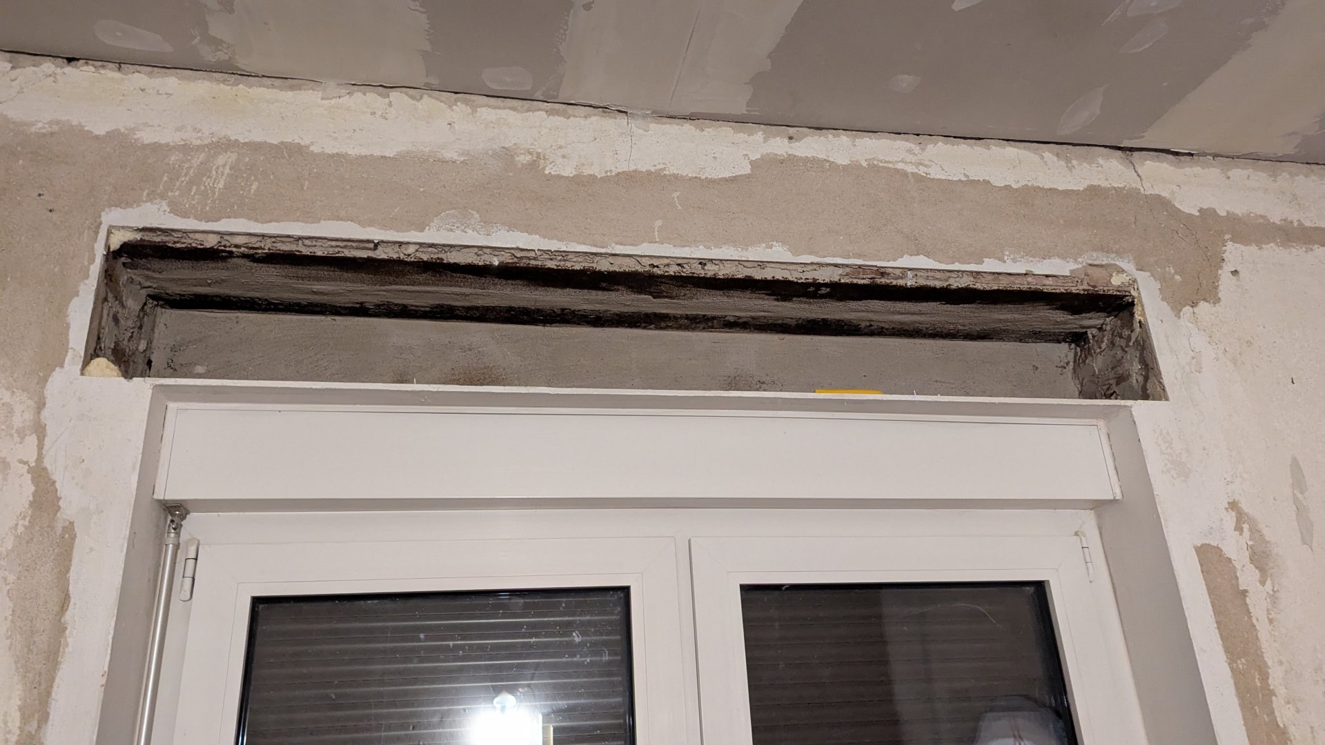

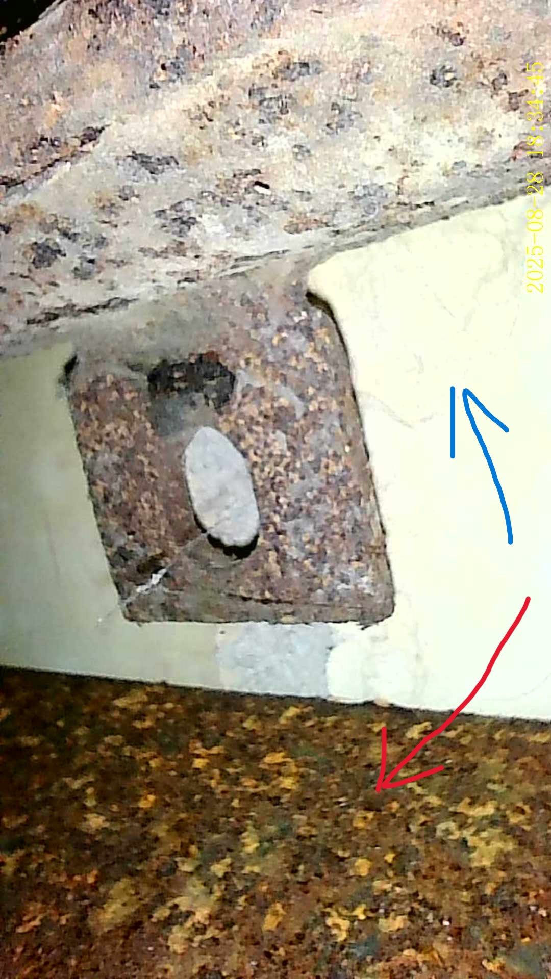

    Ich hab mal zur Orientierung einen blauen Pfeil gemacht wo es nach oben geht und einen roten Richtung in den Raum hinein.
    Ich verstehe diese Konstruktion nicht. Erst kommt ganz vorne vom Raum aus gesehen offensichtlich ein Träger, dann noch ein Träger mit einem Lochblech? und dann nach oben hin dieser Hohlraum wie ich ihn bei den anderen Fenstern kenne und dann der äußere Träger. Und irgendwie sieht man im Putz innen auch die Umrissen von dem ja irgendwie doch existierenden Hohlraum. Ich habe aber die Sorge, dass alle 3 Träger die dort ein paar Zentimeter über dem neuen Rolladen sitzen tragend sind. Das Mauerwerk ist auf der Ebene 380mm tief und das Haus besteht vollständig aus mutmaßlich gebrannten Ziegeln (nur die Fugen ziehen im Keller die Feuchtigkeit die Steine sind stehts trocken)
    Ich bin etwas lost was ich mit dieser Konstruktion machen soll. Den Hohlraum würde ich pauschal gerne dämmen aber ich bekomme die Wolle nicht durch den Schlitz rein ich bekomme sie grade mal in den Schlitz gedrückt. Beim dem Rollladen werde ich versuchen über die Unterputzdose ran zu kommen die ich direkt daneben setze wo der Shelly zum steuern rein kommt. Auch ist mir etwas fraglich, warum außen die Fassade dort mehr absackt, als bei den anderen Fenstern. Das Fenster ist 172cm breit die Doppelfenster 160cm also daran kann es jetzt auch nicht so liegen. Vielleicht ist dort auch der Putz auf/weg gequollen wie beim Sockel. Auf jeden Fall bin ich ratlos, welchen Workscope ich jetzt innen anstellen sollte um die Konstruktion sicher und sinnvoll zu gestalten. Da ich keine Kinder habe, muss das jetzt auch nicht unbedingt weitere 100 Jahre halten aber ich möchte da dann nicht mehr ran machen außer wenn der Rolladenmotor durchpfeift.
    Ich danke euch schon mal vielmals. Meine ganzen Handwerker wissen leider auch nicht weiter also wenn ich hier schon einen Beitrag stelle, dann ist das die letzte Chance.

    Die eigentlich Frage ist, wie ich jetzt den Hohlraum über dem Fenster dämmen kann, weil ich den Aufbau nicht verstehe. Auch mein Fensterhandwerker und Mauerhandwerker wussten nicht weiter.
    Mitte September wird der Raum kernsaniert, weswegen ich jetzt dabei bin alle Themen mit dem Fenster zusammen zu bekommen bevor die neuen Elektroleitung rein kommen und der neue Putz drauf kommt und ich dann wieder Löcher aufreißen muss.
    Das Fenster raus zu nehmen ist nicht der Plan, die Fenster sind doppelt isoliert von Heim&Haus deswegen ist ein neues Fenster nicht aromatisiert gemäß Bausachgutachter.
    Ich will lediglich die Kältebrücke über dem Fenster vernünftig egalisieren.

    Glaskugel sagt ist (vermutlich) ein Tragender(?) Sturzrollladenkasten mit Senkrechtem Revisions Deckel aus den 60er-70er Jahren über dem relativ neuen Fenster mit dem Aufsatzrolladen.
    Sowas mit Senkrechtem Revisionsdeckel kennen dein "Fensterhandwerker" und dein "Mauerhandwerker" echt nicht...ups....was es alles gibt!
    Wenn der Fenster "Pfusch" nicht beseitigt werden soll/kann hilft nur Schrauben im Revisions Deckel suchen und rausmachen dann möglicherweise vorhandenes Silicon(?)/Tapeten(?) am Deckelrand aufschneiden und Deckel ausbauen.... ab dann sollten deine "Fachhandwerker" von alleine drauf kommen was zu tun ist.

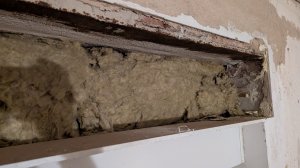

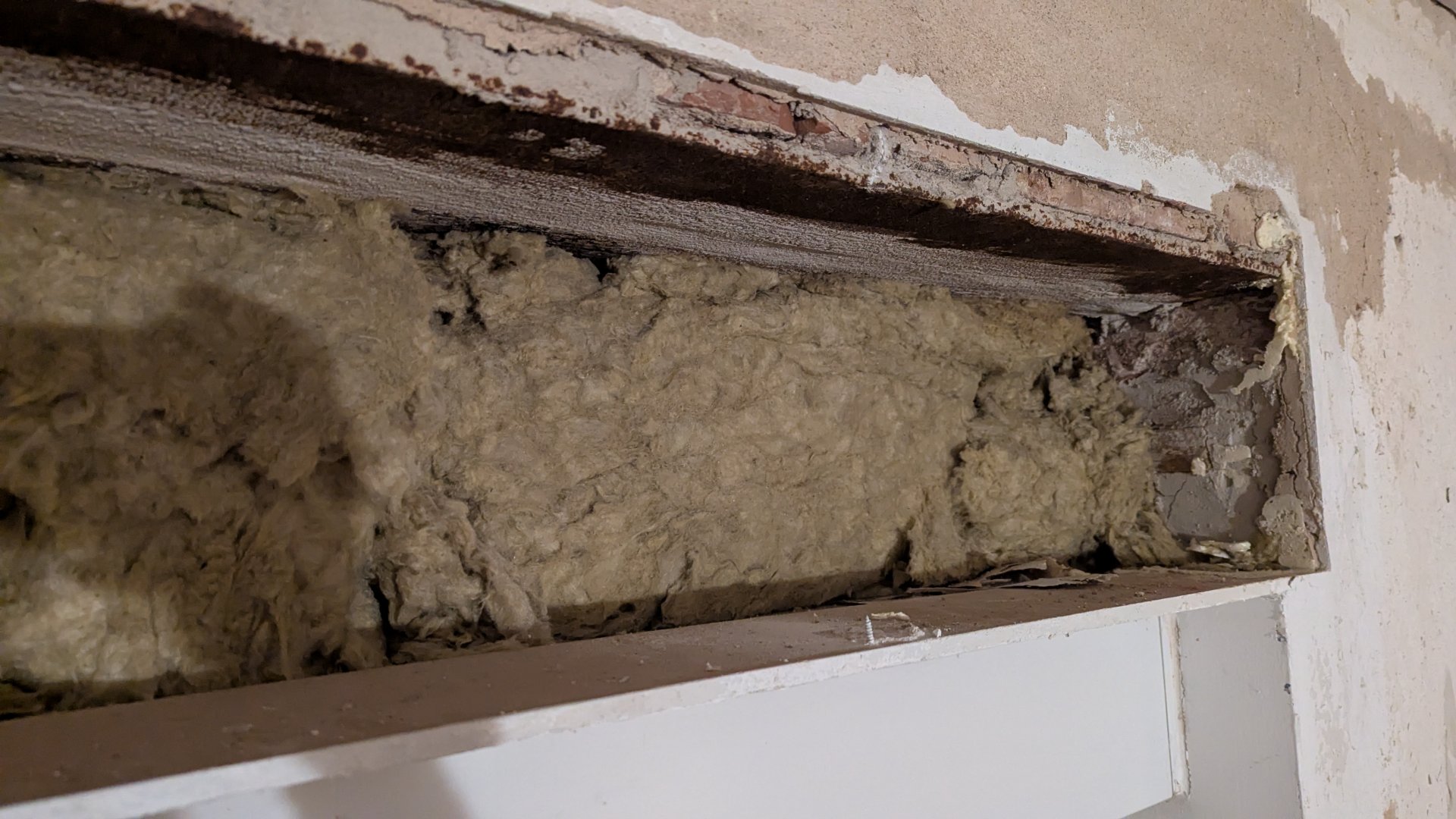

    Na ach du scheiße was es nicht alles gibt vor allem in Opas Grundstück der ich schwanke noch zwischen dunklen Wunder und kleinen Katastrophen :-P. Hab jetzt mal die Rigipsplatte oben abgerissen, da hatte ich mich noch vor geschaut, weil ich die anderen nicht beschädigen wollte und keine Schrauben sah. Waren dann auch keine da. xD Und trallala der Hohlraum ist da. Allerdings sehe ich nirgendwo Spuren von einem Rollkasten. Nur diese Laschen, die wieder so nach "lag noch aufm Bahngelände rum" aussehen. Und natürlich sind die beiden vorderen Träger tragend. Ich denke mir jetzt schon klar, dass ich den Putz außen da mal lokal ab machen muss, obwohl ich die Fassade so erstmal aus Amortisierungsgründen so lassen wollte und weil ich mir die Neue nie leisten werden könnte wenn ne Wärmepumpe rein muss :-P Da ist die Kellerisolierung um Welten dringender.
    Ich glaube für die restlichen 50 Jahre bis ich meine Tante ausgezahlt habe und das Sozialamt die Schenkung von meinem Vater für die Pflege nicht enteignet...35 bin ich grade...tue ich mir keinen Gefallen, wenn ich jetzt die Träger großartig behandle und/oder verändere.
    Entschuldigt meinen Sarkasmus. Oftmals ist das hier Hassliebe ohne Rückweg. Naja aber soweit so gut. Ich werde mal heute wenns dunkel ist meine Prinzessin von innen gegen die Verschäumung funzeln lassen, mal sehen ob außen Licht durch kommt, wo sich der Spalt aufgetan hat. Aber mal zum weiteren Vorgehen.
    Was würdet ihr da jetzt machen? Mein Bauchgefühlt sagt Dämmwolle bis oben hin rein klemmen und unten auch dann mit Faserzementplatte nach unten wieder verschließen und Riripgs Streifen nach vorne hin. Bei den anderen Fensterkästen habe ich da nicht so Bauschschmerzen bei der Taktik. Bei dem aber irgendwie schon ich weiß auch nicht. Vorher haben die, zumindest bei den Doppelfenstern auch einfach irgendwie von innen Putz dran geknallt......ach ich wollte ja noch mal messen wie dick diese Wand zur Fassade hin ist....und dann Dämmwolle vor gelegt.
    Habt ihr da fachgerechtere und sinnvollere Ideen?

    Warum habt ihr die Fenster nicht bis Oberkante vom ehemaligen Rollladen gezogen?
    Das größere Fenster teurer sind ist mir bewusst.

    Ich wusste dass das kommt. Deswegen hatte ich erstmal die Lage erklärt. Das Haus war früher eine Milchkühlerei und wurde 69 grundlegend als Wohnhaus ausgebaut/abgeändert. Leider wurde an jeder Ecke vom Bauantrag und deren Zeichnungen abgewichen, weswegen ich die immer nie so trauen kann, leider auch nicht bei den eingezeichneten Trägern. Der Lieblingsspruch von meinem Opa war "alles für die lachenden Erben". Naja und als mir dann die Möglichkeit geboten wurde, das Haus teilweise aufzukaufen, da waren alle schon verstorben, die Kenntnisse über dieses Haus hatten, die Firmen dir hier tätig wären können sich an die Arbeiten nicht mehr erinnern und als I-Tüpfelchen hatte mein Opa dann noch alle Fotos und Dokumente die er so fand verbrannt.
    Ganz früher war an dieser Wand eine Rampe und eine Tür. Ich habe von vor dem Krieg jedoch nur ein einziges Foto ganz am Anfang vom Post. Da sieht man links die Wand. Von der Tür ist nichts mehr zu sehen, außer vielleicht ein Riss in der Fassade der vom betroffenen Fenster bis zum anderen Fenster rüber geht.
    Früher war das dann hier so, dass nur einer einen kannte und mein Opa alle Handwerker so behandelte, dass ich so einigen Pfusch hier teilweise verstehen kann. So kamen die Fenster alle von Heim&Haus rein. Ich weiß nicht, ob es diese nur in diesen Dimensionen gab. Jedenfalls waren die alten Holzfenster, die nach dem Umbau zum Wohnhaus rein kamen sowohl breiter, als auch höher. Das ließ sich auch nur durch Mühe raus finden und meist nur im Obergeschoss, da beim Verkleinern das Öffnungen originale Ziegel genommen wurde, die sich von den originalen nicht unterschieden. Das alte Holzfenster wurde jedenfalls bei eingefasst, vorher war dort kein Fenster.

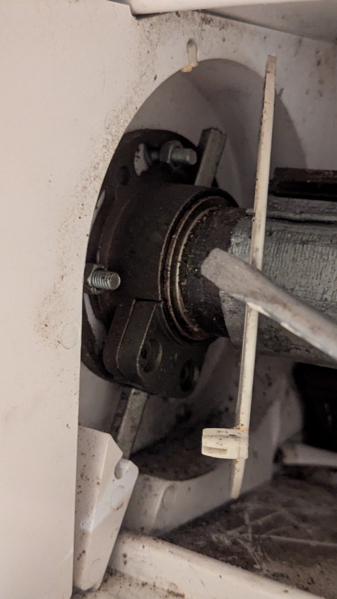

    Ich muss auch sagen ich bin von Heim&Haus enttäuscht. Vielleicht ist die Qualität gut joah aber naja Ziel vom Kundensupport sollte es ja auch nicht sein, dass die Anfahrt von einem Typ so teuer ist, dass ich sehr motiviert war meine Hauseingangstür, die total schief drin hing, selbst einzustellen in 15min mit nen Aldi Inbus, nachdem sie mir keine Anleitung geben konnten, keine Auskunft geben konnten und komischerweise selbst vom Haus meines Vaters nur noch ein einziger Auftrag im System war.....Sollte doch selbst um 2000 herum noch rausfindbar sein.
    ...naja kurzum musste ich schnell feststellen, dass die Rolläden vorallem sehr reparaturunfreundlich sind. Die Rolladenmotoren einbauen ging dann auch nur zerstörungsvoll. Die Blenden links und rechts von den "Lagerräumen" wurden teilweise schon beim Einbau mit Tape befestigt weil die Nasen abgebrochen sind ^^
    Das beste Thema wird bei dem Fenster dann noch das Einstellen der Anschläge bei den anderen gehts mit den alten Hohlräumen darüber ja noch richtig schön wie man im Foto sieht. Bei diesem komme ich dann nur mit Krieg ran weil ich nicht die Dose direkt daneben setzen kann und vom Hohlraum durch bohren kann weil der Träger ja davor sitzt. So konnte ich dann schön die Kabelreserve in dem Hohlkasten lagern. Da hilft dann auch der Knopf von Schellenberg nicht mehr eher noch weniger. Richtig schön dass man nichts reparieren kann.......das originale Getriebe....noch viel geiler...ist nicht mal im Mauerwerk befestigt, sondern am Kunststoffgehäuse mit 3XM8 natürlich nicht selbststichernd oder gekontert. Und das Gegenlager noch geiler bei dem einen Fester nen Lager drin bei dem jetzte nur ein Kunststoffsitz. Und sowas macht ne Firma.
    Naja viel Gemecker aber keine Lösung. Mich stellt sich jetzt fernab dessen immer noch die Frage, ob es sinnig ist, wenn ich bei diesem Hohlraum ebenso die Dämmwolle einfach rein stopfe und fertig.
