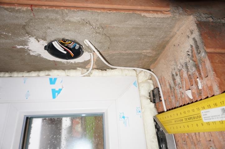

    Wir bauen ein EFH und die Fenster wurden eingebaut.
    Viele Handwerker haben uns gesagt, dass die Fenster so nicht korrekt eingebaut sind.
    Unser Fensterbauer sagt, es sei alles nach Norm. Wir sind total unsicher.

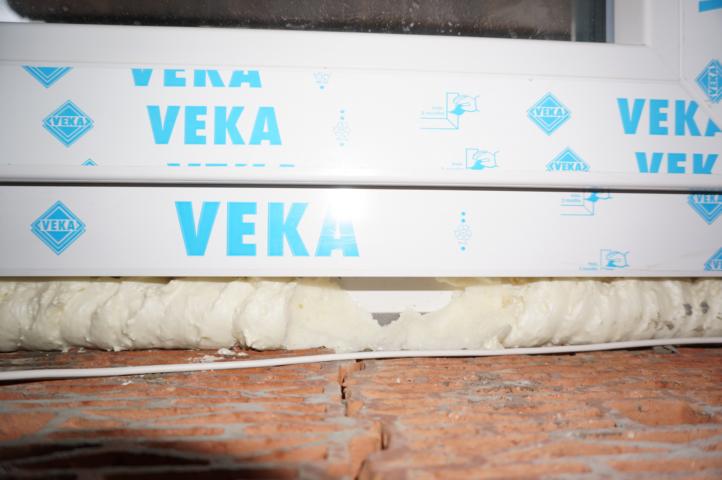

    Es wurde keine Luftdichtheit hergestellt.

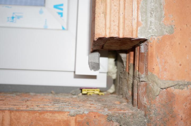

    Die Rahmen wurden geschäumt. außen wurde Kompiband auf einen vom Mauerer an die Laibung geklebten ANschlag geklebt(links, rechts). unter dem Fenster ist auch Kompriband geklebt. Das Kompriband ist aber nicht durchgehend, weil die vom Maurer geklebten, gedämmten Anschläge nicht bis nach ganz unten gehen.
    Der Fensterbauer sagt, er muss die luftdichtheit sicherstellen, sie aber nicht zwangsläufig selber herstellen. Da der Putzer ANputzleisten nutzen wird, stellt er damit die Luftdichtheit her.
    1. Frage: ist der Einbau so fachgerecht? K640_DSC02811.JPG
    wenn nein, was ich befürchte, wie kann bzw. sollte dann nachgebessert werden? Folie innen und außen kleben? oder reicht innen?
    Folie an den Seiten und auch unten kleben? Folie auf den Rahmen kleben oder muss der Schaum ein bißchen weg und muss die Folie dann in die Rahmen angesetzt werden?
    Müssen die Fenster vielleicht auch komplett ausgebaut werden?
    Wir hätten uns vor Auftragsvergabe besser informieren müssen. Jetzt ist es zu spät und wir müssen das beste daraus machen.
    Für hilfreiche Antworten wäre ich seeehr dankbar!

    ihr solltet einen fachkundigen beauftragen, die fenster und den einbau zu überprüfen. anhand der fotos kann man nur einen teil betrachten. die einbaufehler können umfangreichers ein. setz dich einmal mit der handwerkskammer in verbindung. die können dir einen oder mehrere sachverständige benennen, da wählst du dann einen aus und der schaut sich die fenster an.
    quellband und schaum erscheint mir nicht regelkonform. habt ihr die daten vom quellband und vom schaum mit der angabe, dass beides gemeinsam verwendet werden kann?

    Bin kein Fachmann aber rein logisch müsste der Ziegel doch erstmal abgedichtet werden bevor man versucht ein Fenster dort Luftdicht anzuschließen?

    hier kann man schön den großen nachteil der kombribandmontage sehen
    denn sie wissen nicht was sie tun ,alter klassiker

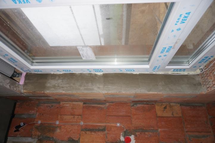

    Im Angebot steht "fachgerechte Montage der Fenster mit PU-Schaum und Schrauben. Abkleben der ANschlussfuge von außen".
    Das Unternehmen schlägt jetzt vor, die fenster von innen mit Folie zu bekleben (2H vsk duo).
    ca. 5mm auf den Rahmen und auf die geglätteten Laibungen links und rechts. Nach unten soll keine Folie geklebt werden, da dort der Mörtel unter der Fensterbank die Luftdichtheit herstellt.
    Außen soll auch nix passieren. Klingt das plausibel?
