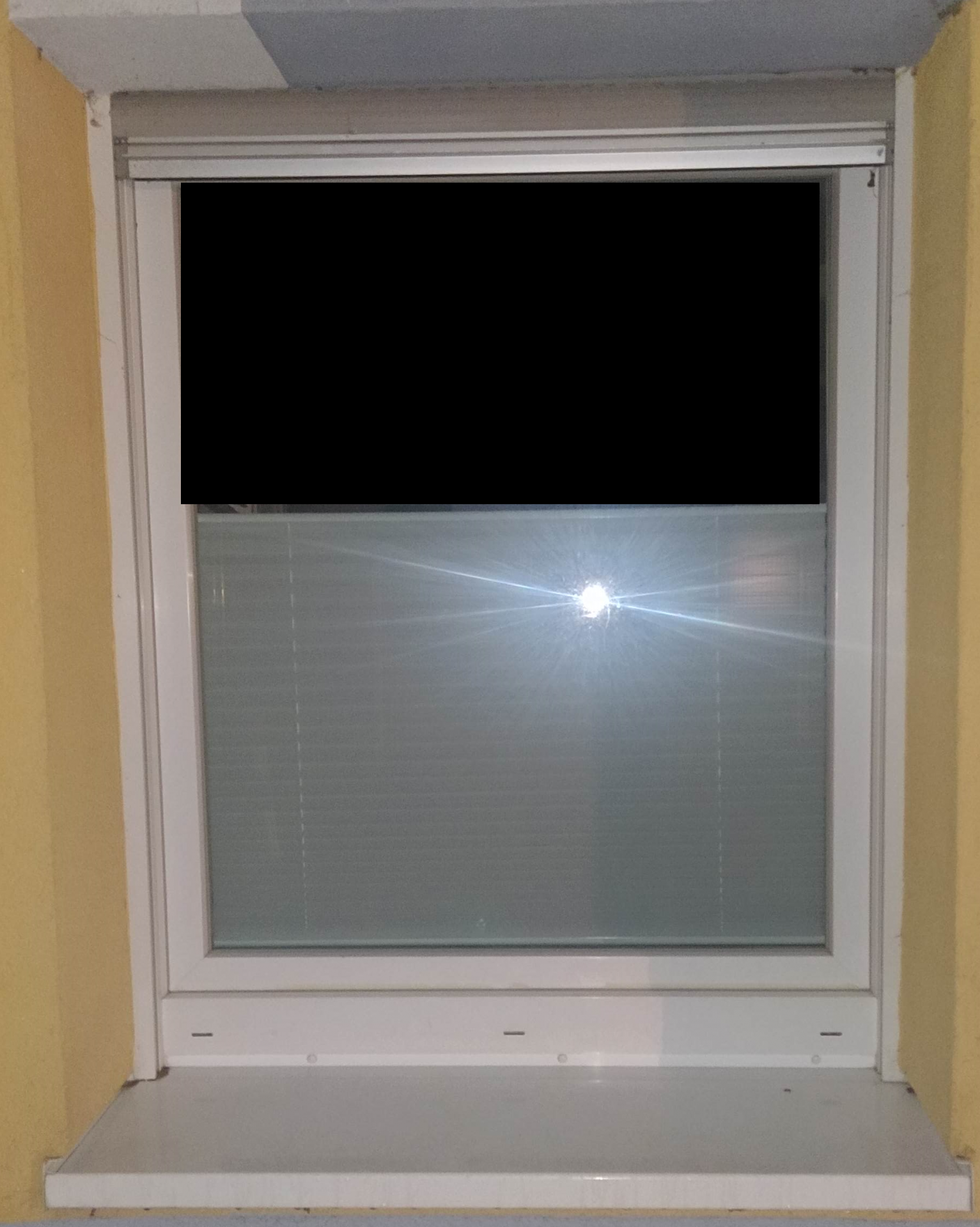

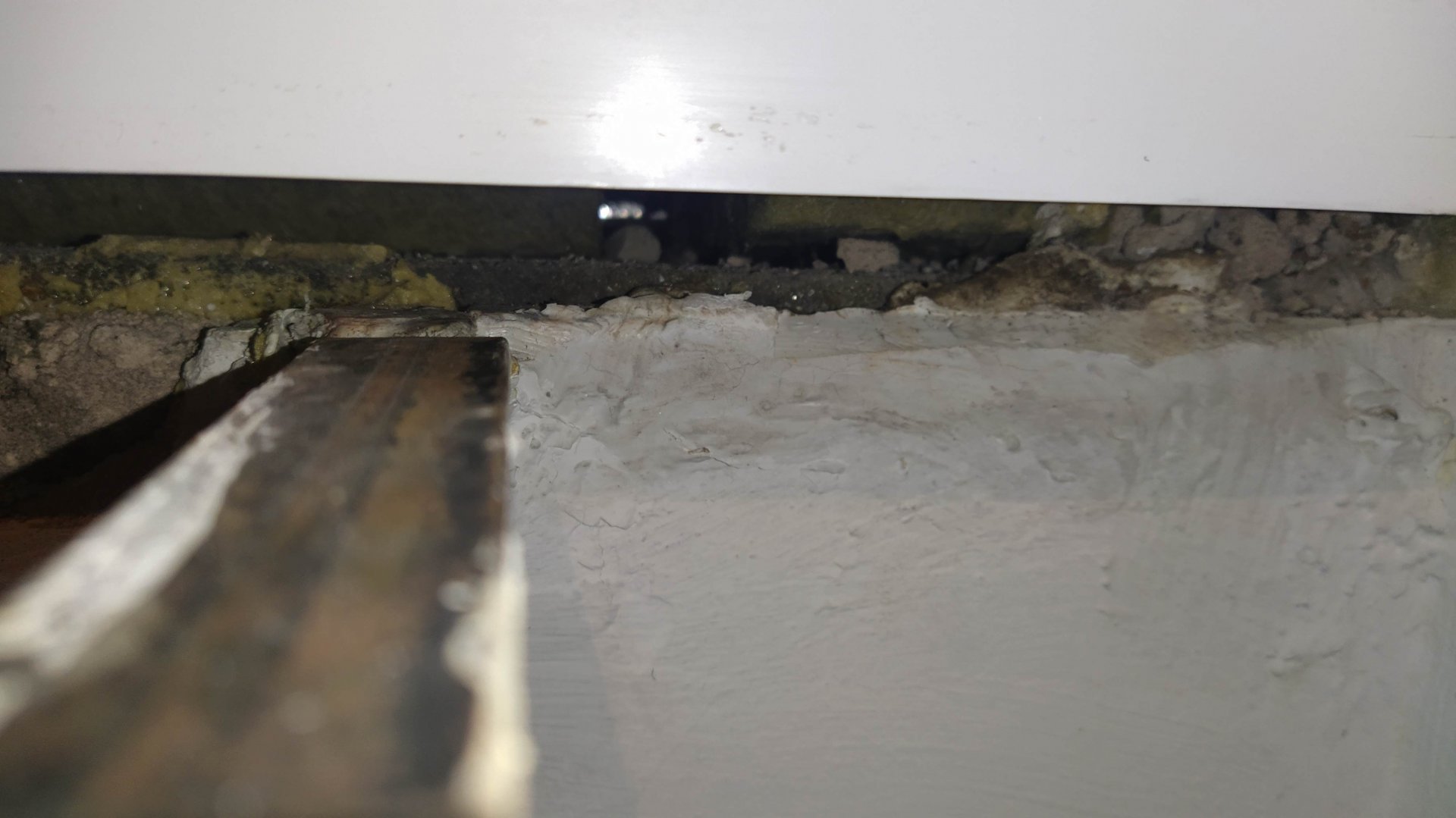

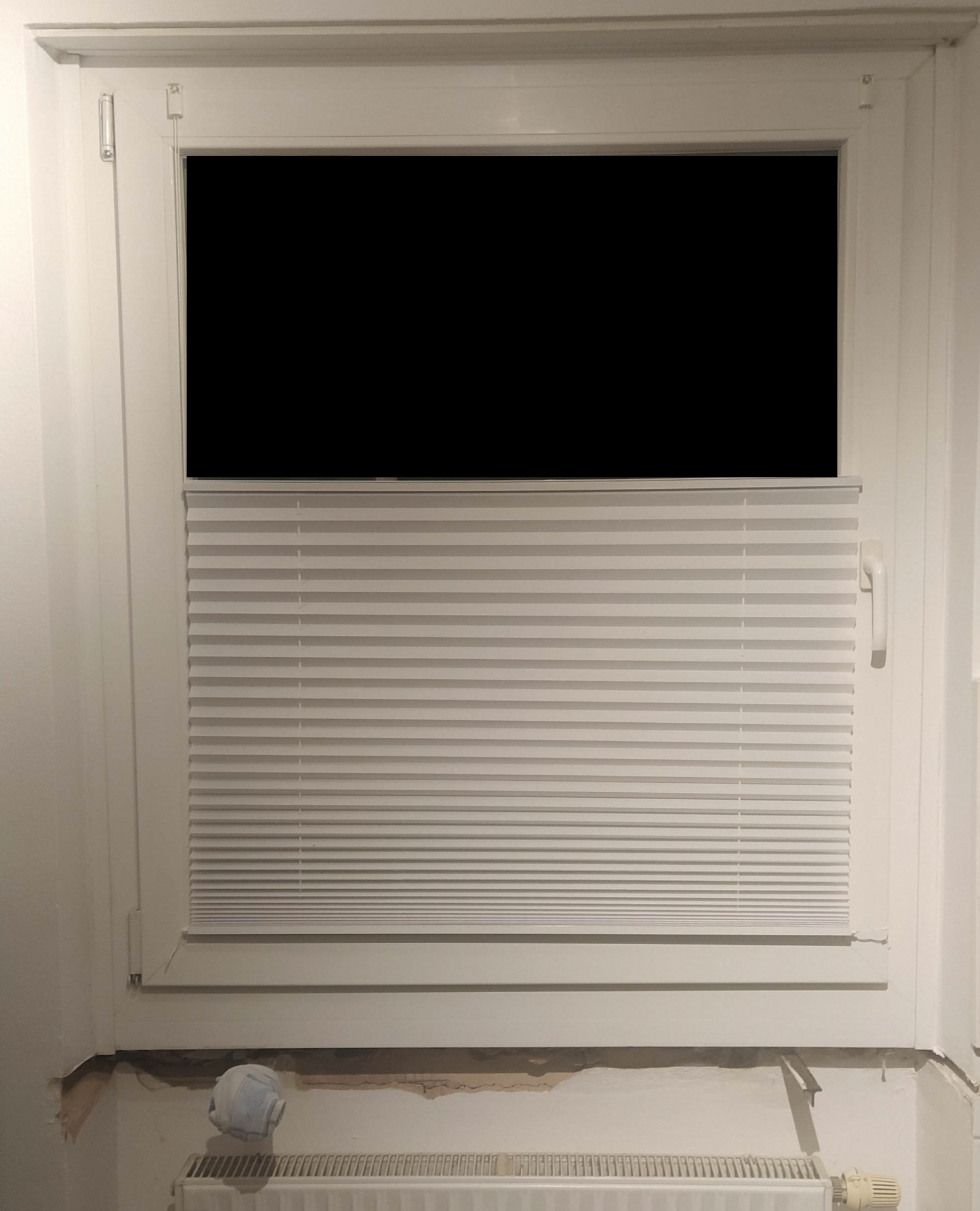

    Hallo Zusammen,
    mich würde Eure Meinung zum Einbau von meinem Fenster (Mietswohnung) interessieren, schonmal Danke im Voraus!
    Durch einen Wasserschaden an den Wasserzuleitungen war es nötig meine innere Fensterbank zu entfernen.
    Da man nun an der Mineralwolle vorbei nach Außen sehen kann, sind mir ein paar Dinge aufgefallen.
    • es gibt kein Anschlussprofil für die Fensterbank
    • die Fensterbank ist über die komplette Breite des Rahmens verbaut
    • der Fensterrahmen liegt nicht oberhalb des Mauerwerkes
    • es gibt keine Isolierung zwischen Fensterbank und Fensterrahmen
    • es gibt keine innere oder äußere Abdichtung
    Hab noch ein Bild dazu angehängt.
    Danke und Grüße,
    Thomas

    wie alt sind denn die Fenster?
    Gesamtansicht innen und außen wäre noch sinnvoll.

    Es gab eine Renovierung vor etwa 12-15 Jahren.
    Die zusätzlichen Bilder hab ich zum ersten Beitrag hinzugefügt. ​

    das fenster hat unter dem Blendrahme noch eine Verbreiterung drunter.
    Du kannst davon ausgehen, dass bei dem Fenstertausch die innere Fensterbank nicht bewegt und der Blendrahmen nur zur FB hin versiegelt wurde.
    Ob das Element nun an zwei stellen (links und rechts) druckfest unterfüttert wurde, kann ich nicht erkennen, aber im großen und ganzen sieht das nicht schlecht aus für ein 15 Jahre altes Element.
    soweit das von innen möglich ist kannst du ja noch etwas ausstopfen und dann die FB wieder umlaufend versiegeln.

    Dann bin ich ja beruhigt, hatte mich auch schon gewundert warum das Wasser von Aussen nach Innen zwischen innerer FB und Rahmen läuft....Hier war die Silikonfugen undicht und wird dann erneuert.
