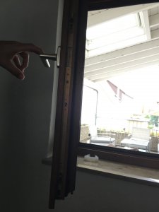

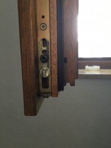

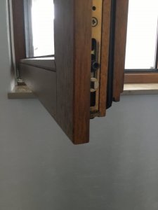

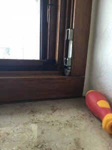

    Ich habe im November letzten Jahres eine Wohnung gekauft die wir renoviert haben. Die Wohnung ist mit 17 Fenstern ausgestattet leider lässt sich eins davon nicht kippen. Wir haben jetzt schon herausgefunden, dass anscheinend der Schließmechanismus an dem Scharnier vorbei rutscht spricht das Fenster anscheinend falsch eingestellt ist. Wobei nicht klar ist ob es sich überhaupt noch so verstellen kann, dass es geht. Wenn man das Fenster auf Kipp einstellt dann ist es einfach auf der rechten Seite auf der Seite des Griffes oben und unten offen und kippt nicht. Anbei ein paar Fotos der Scharniere und des Schließmechanismus.
    Hat jemand eine Idee wie man das einstellen könnte? Wir haben links am Scharnier an der inbusschraubr schon mal rein und raus gedreht, da sich laut Internet damit es ja kippen lässt aber irgendwie funktioniert es nicht.
    Aktuell sieht es so aus, als ob das Fenster unten nur ganz knapp überhaupt im Rahmen und im Fenster selbst überlappt und oben deutlich mehr. Ich hoffe ihr wisst was ich hier beschreiben.
    Danke für eure Hilfe

    Bewegen sich alle Schließzapfen bei Dreh- und Kippstellung entsprechend?
    Position an den Verschlußstücken im Rahmen markieren und kontrollieren, ob die Öffnung bei Kippstellung frei gegeben wird.
    Laufen die Beschläge rund um den Flügel wie bei den anderen Fenstern?
    Der Beschlag kann auch herausgerutscht oder abgebrochen sein- dann bewegen sich aber die Schließzapfen nicht.
    In dem Fall Beschlag vom Flügel abschrauben und vorher die Position vermerken.

    Hallo Andreas,
    Ja, alle Zapfen bewegen sich, wenn man es bei offenem Fenster testet.
    Auf dem einen Bild sieht man den Beschlag am Rahmen. Es sieht aus als würde der Zapfen am Beschlag ganz knapp vorbeischrammen, also gar nicht einrastet auch beim kompletten Schließen.
    Wir haben mal unten ein Blatt eingeklemmt und es lässt sich durchziehen.
    Es sieht aus als würde das Fenster (öffnet nach links) unten weniger mit dem Rahmen überlappen als oben und kann mit dem Zapfen gar nicht in den Kippbeschlag einklinken.
    Ich hoffe du weißt was ich meine.

    Schraub einfach einige Schließstücke vom Blendrahmen ab, bei denen du im Zweifel bist.
    Die lassen sich ja ggf leicht versetzen.
    Wenn nur etwas fehlt Beschläge nachstellen:
    Flügel insgesamt hoch-runter an der Bandseite unten, meist mit Inbusschlüssel -6-Kant.
    Flügel unten nach links-rechts mit der Seitenverstellung unten an der Bandseite.
    Das Gleiche oben an der Bandseite.
    Diagonale vom Flügel überprüfen- evt hat sich der Rahmen gesetzt und dadurch paßt‚s nicht mehr.
