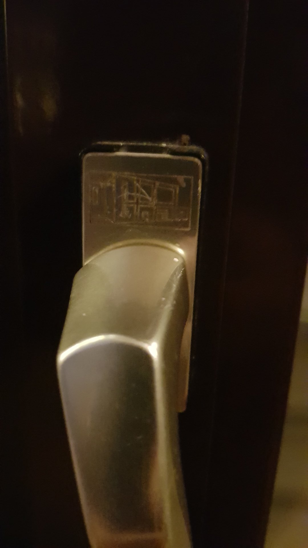

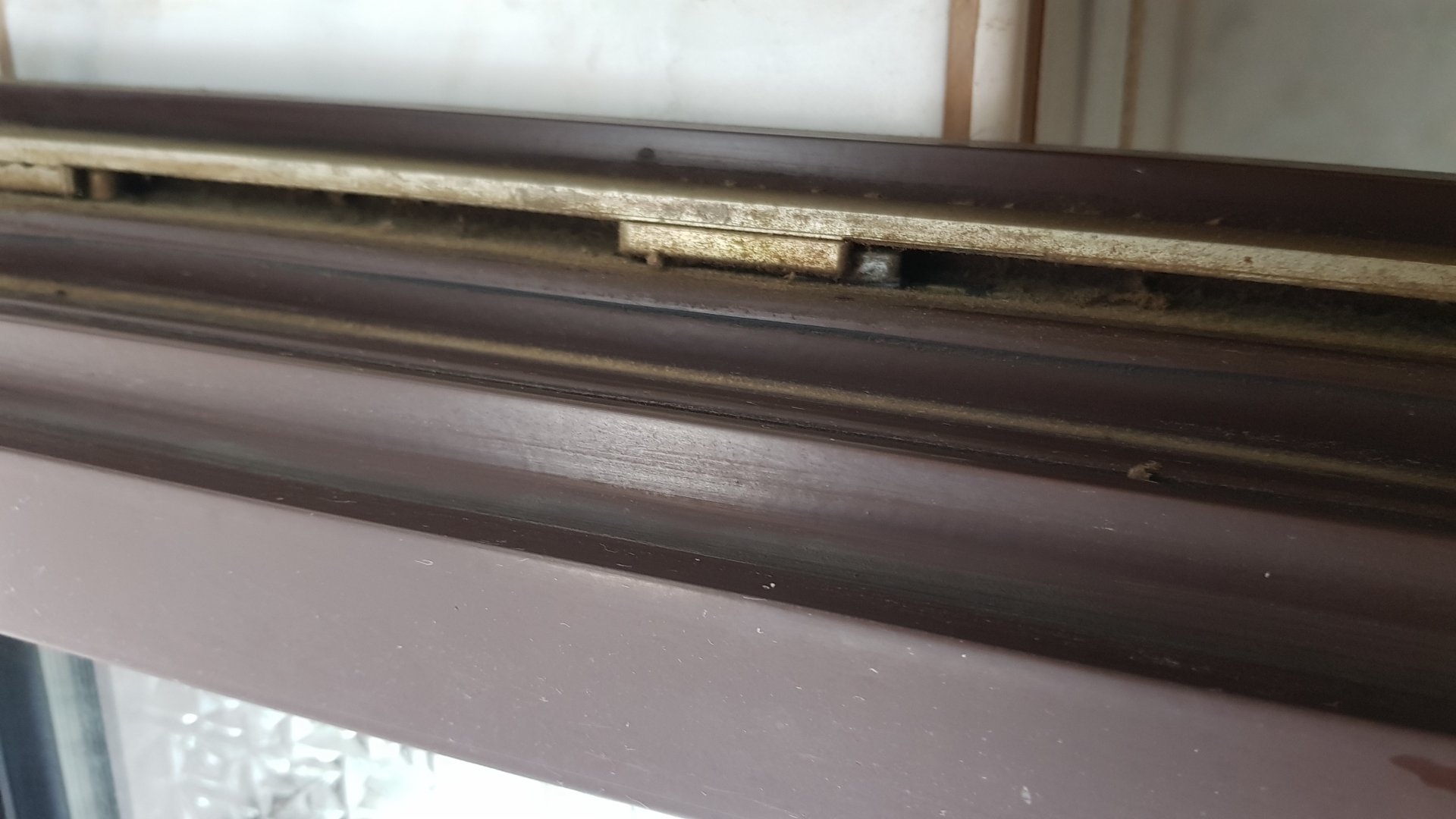

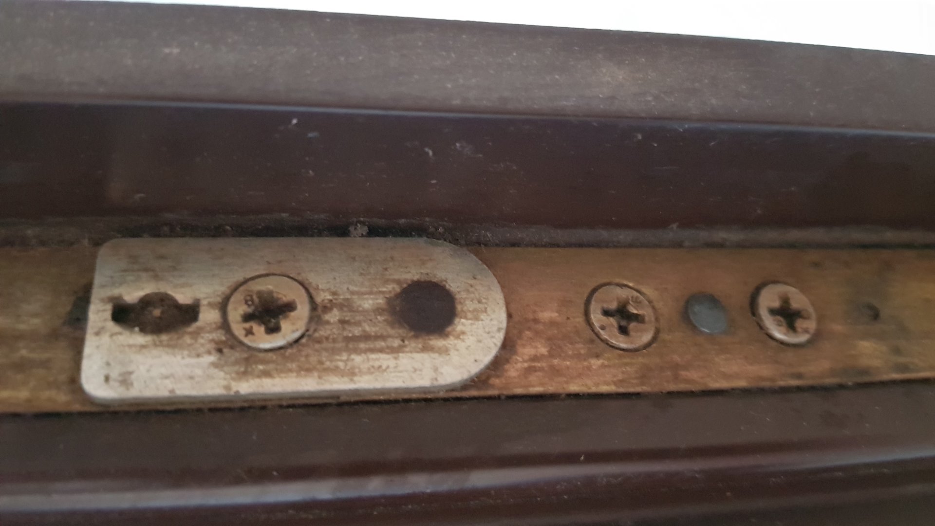

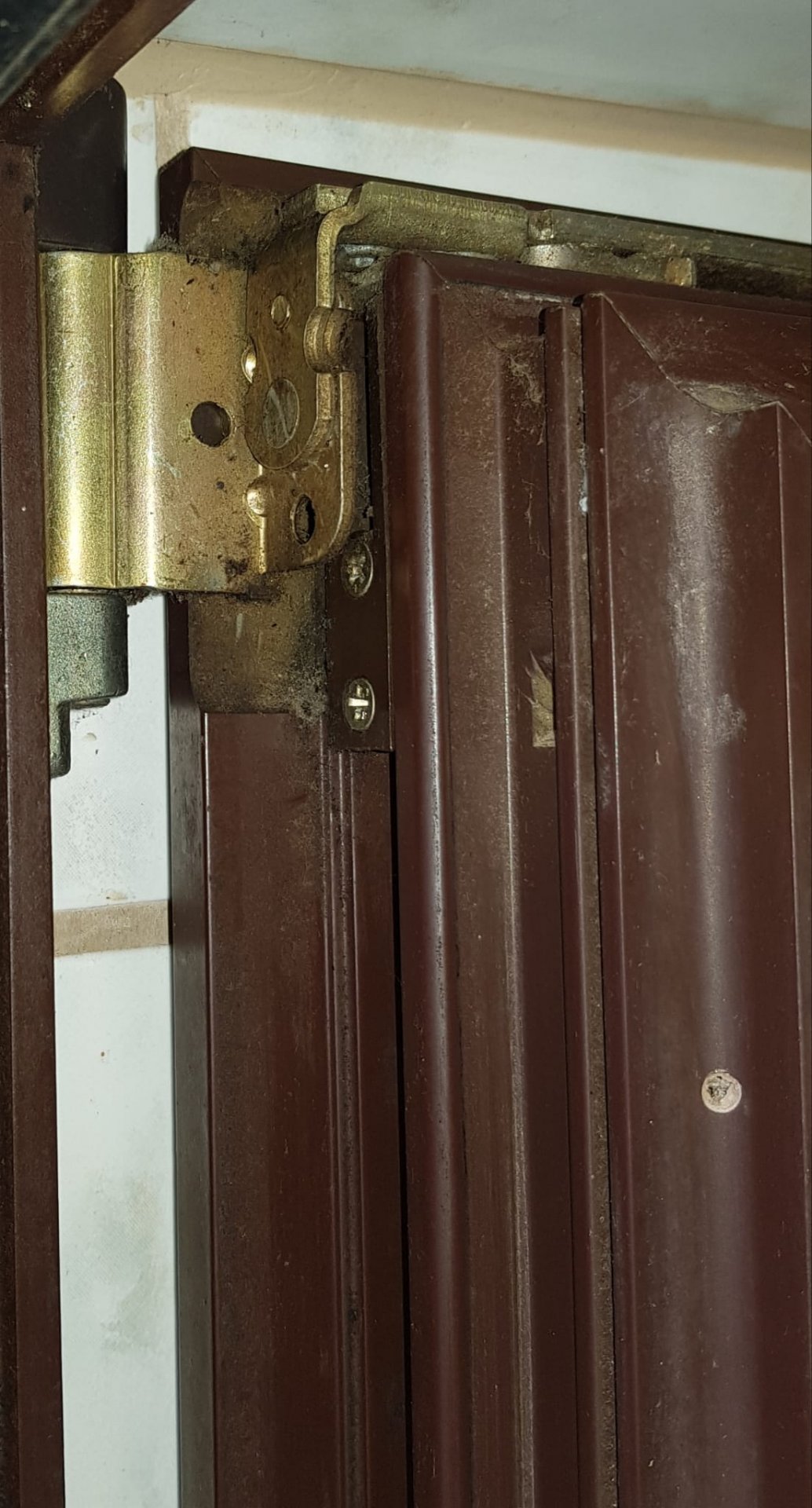

    Erstmal hallo an alle und vielen Dank für´s lesen. :)

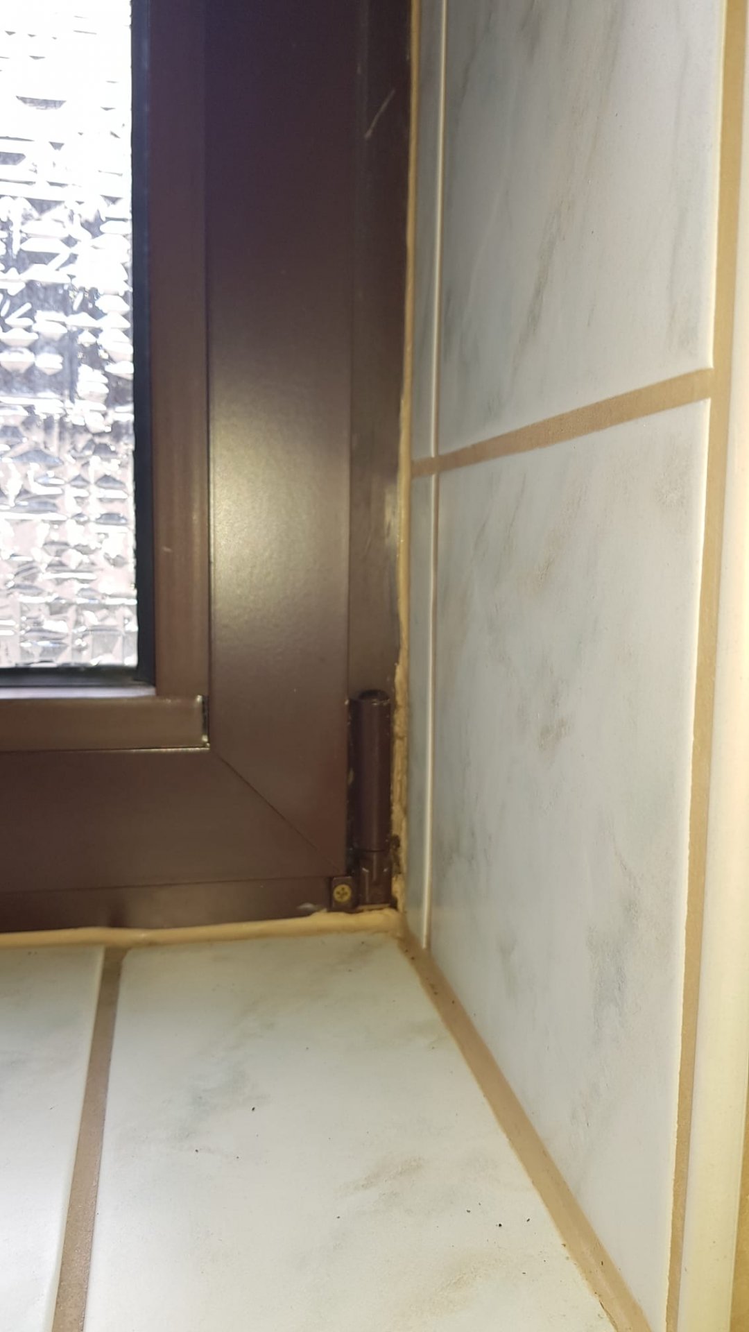

    Wir haben ROTO Centro 80 Beschläge an unseren Fenstern, diese hängen an der Griffseite nach unten und es fällt mir wirklich schwer diese zu schließen. Man muss immer erst richtig kräftig hochdrücken, damit es überhaupt in das Fensterloch passt. Leider habe ich bisher (und ich habe wirklich das ganze Internet durchforstet) nirgends einen Hinweis gefunden, wie man diese alten Beschläge einstellen kann. Hat vielleicht jemand einen Hinweis? Das wäre wirklich prima!
    Herzlichen Dank
    und beste Grüße
    Anna

    Fotos würden bestimmt helfen.

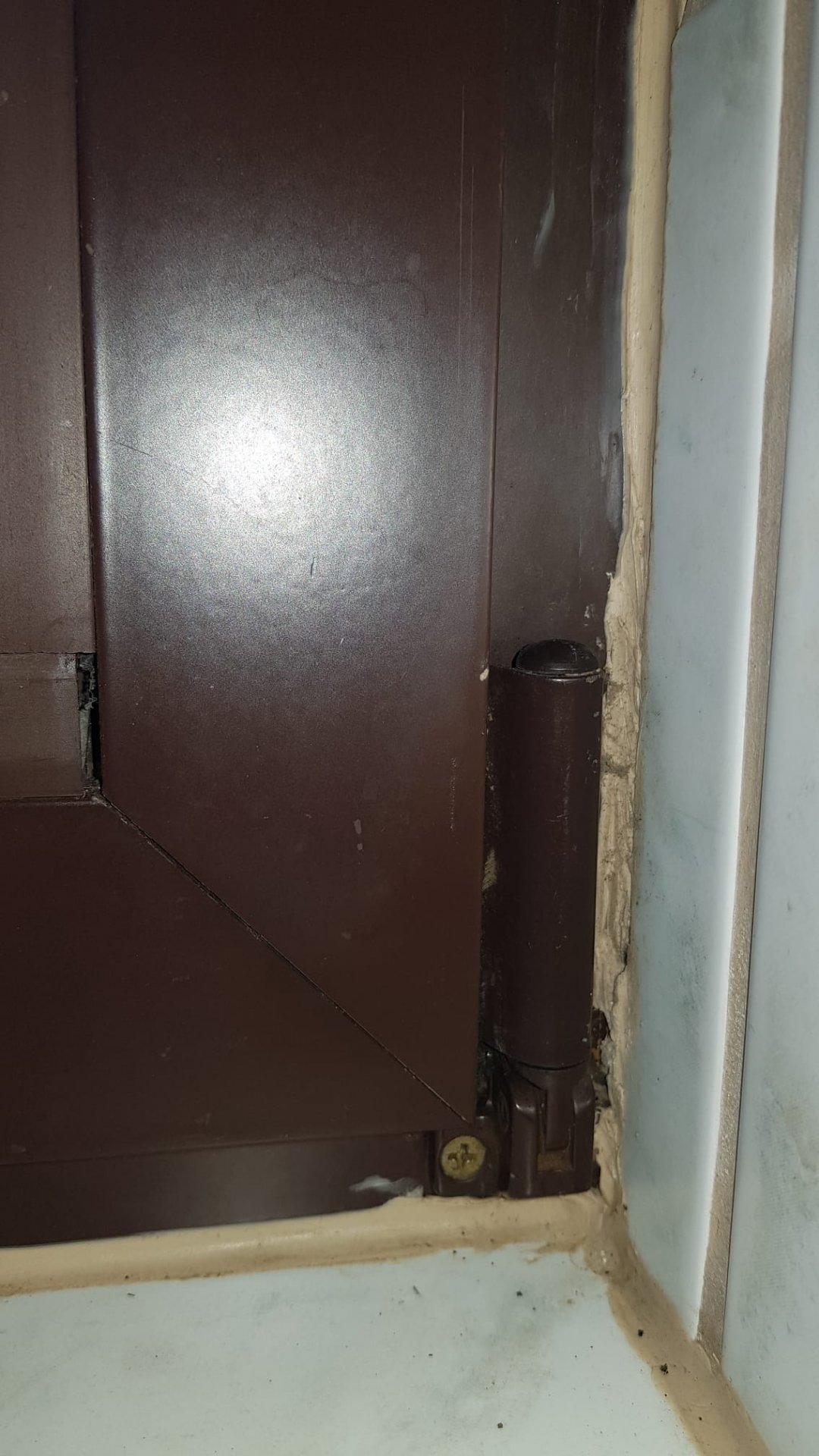

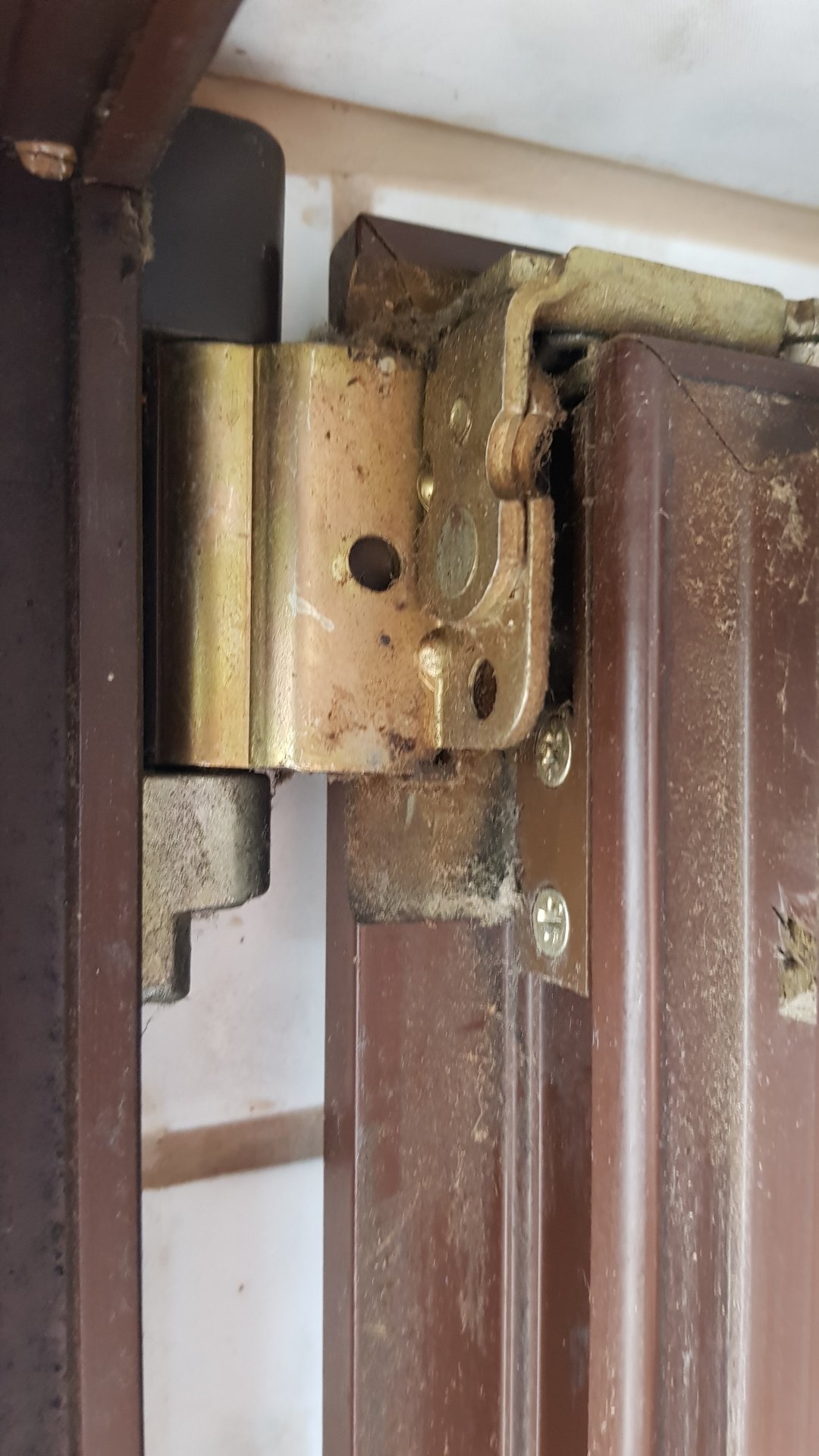

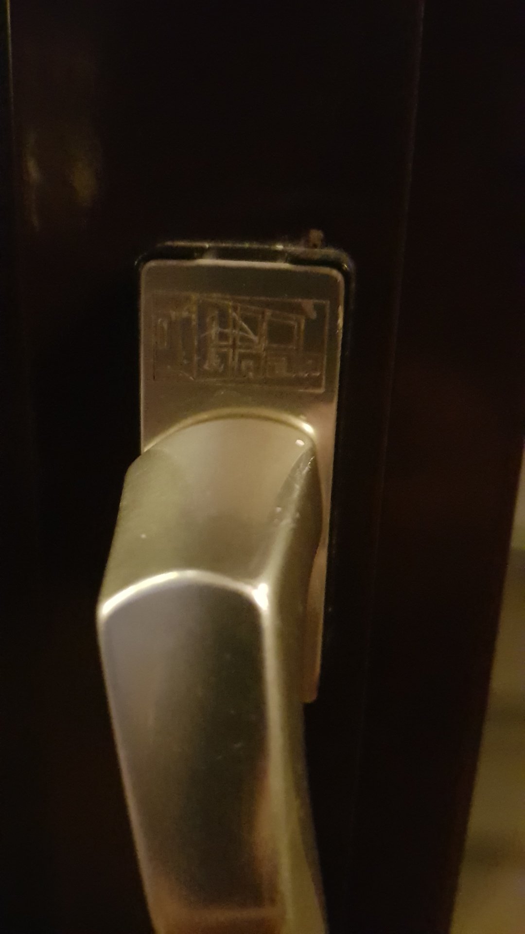

    Hallo Profil,
    vielen Dank für den Hinweis.

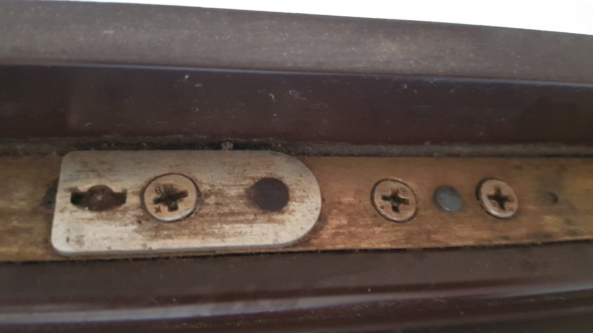

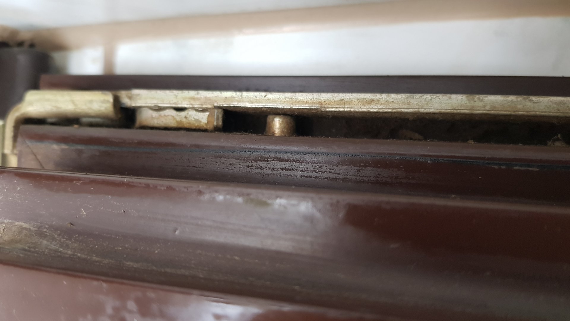

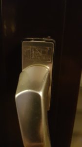

    Habe jetzt nur die Kellerfenster gespeichert, sind aber die gleichen wie oben auch. Hoffe, man kann was erkennen. Kellerfenster Band1.jpg Kellerfenster Band2.jpg Kellerfenster Band3.jpg Kellerfenster griff.jpg Kellerfenster Schanier.jpg

    Bitte auch das Ganze Fenster.

    Glas im Flügel neu verklotzen, wenn an der Schere nichts zum einstellen ist.

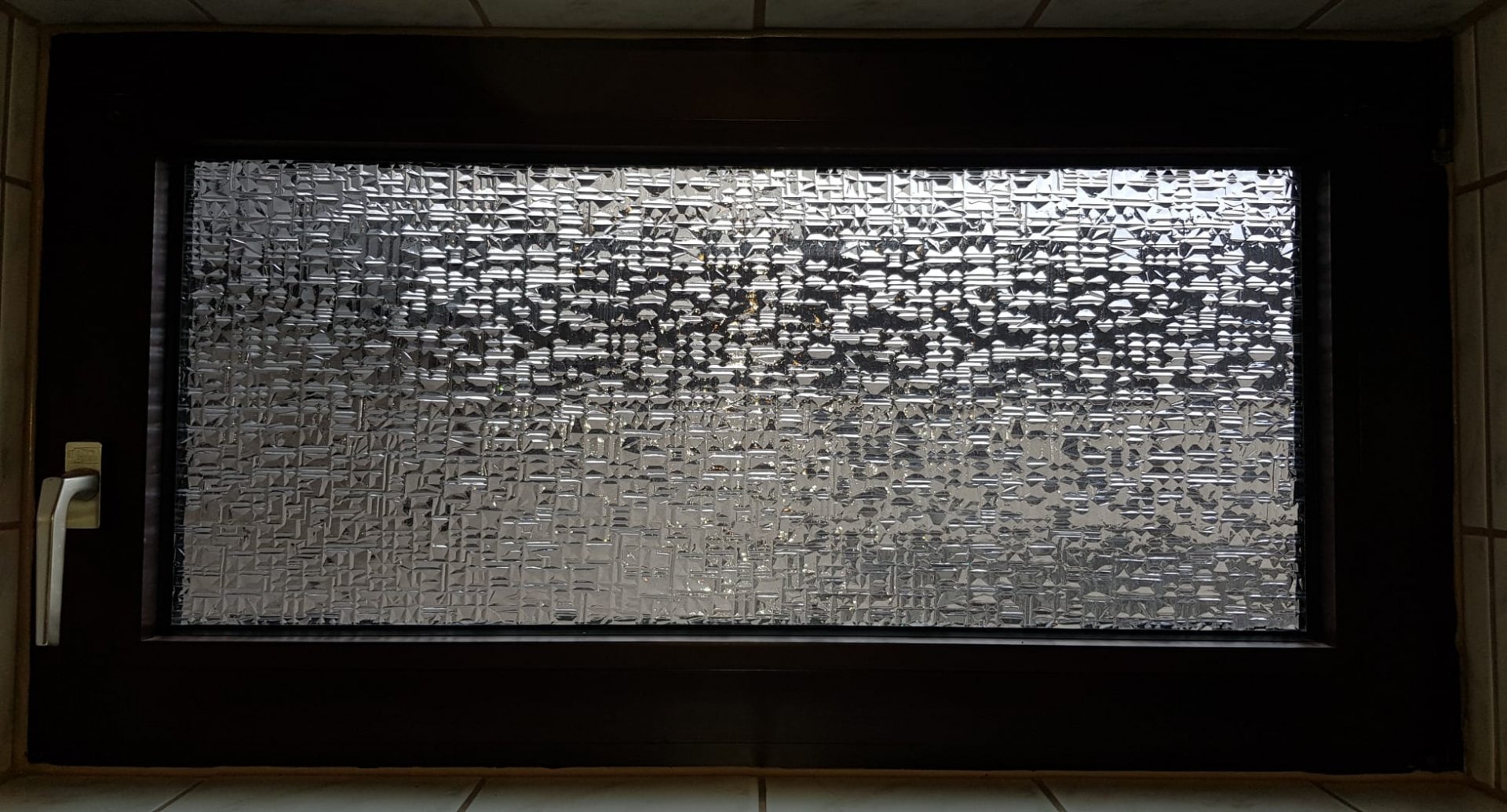

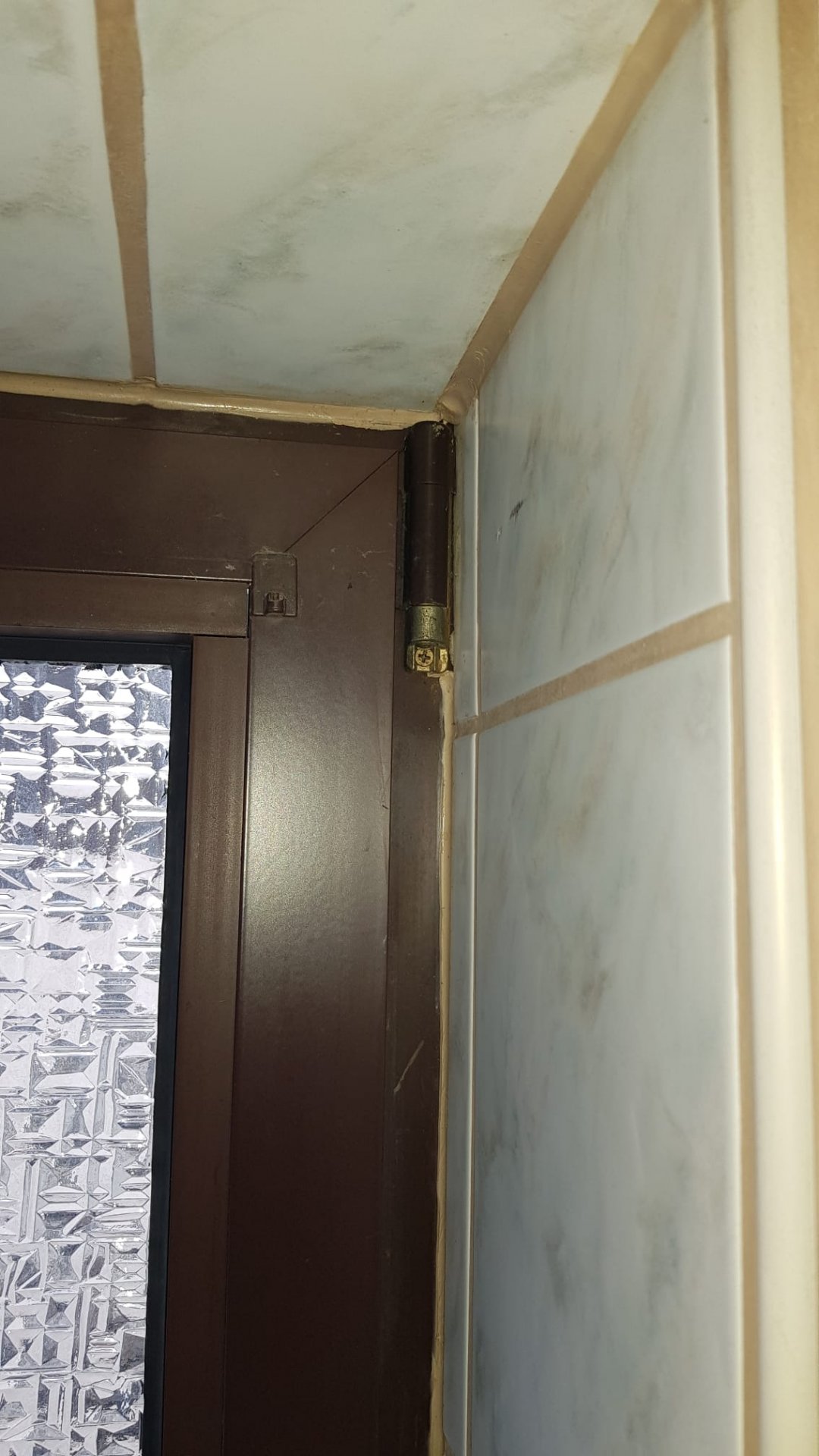

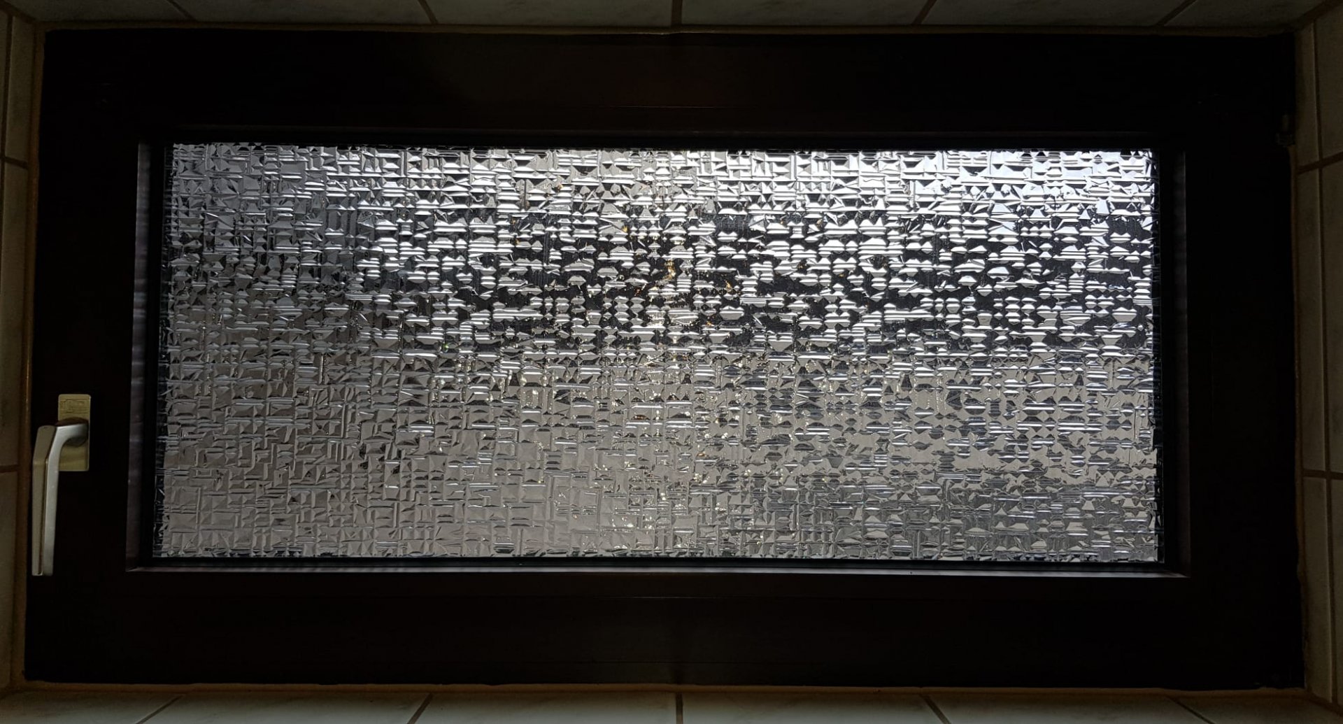

    Bitte nochmals Foto mit maximal Blitz.

    Hallo Profil,

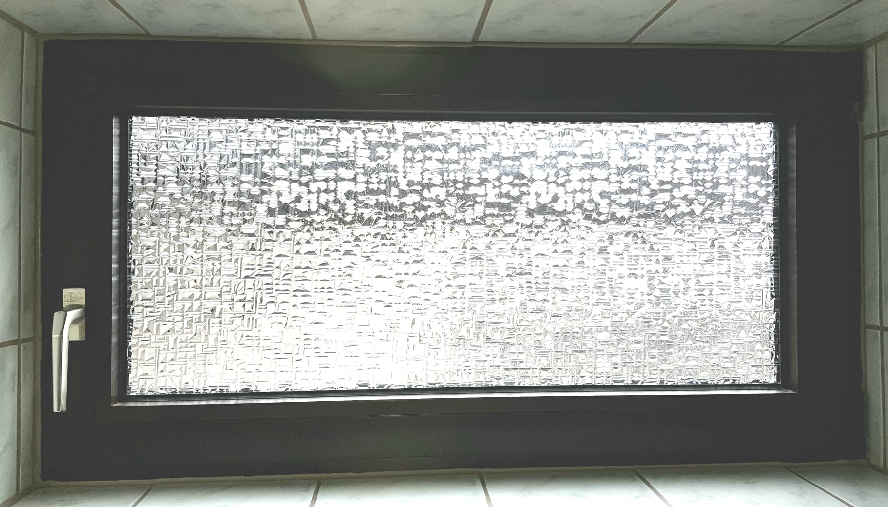

    das war bereits mit maximal Blitz...tut mir leid.
    Hab nun versucht das ganze mit einer Lampe auszuleuchten und mit dem Editor noch etwas zu bearbeiten...ich hoffe das nützt etwas.

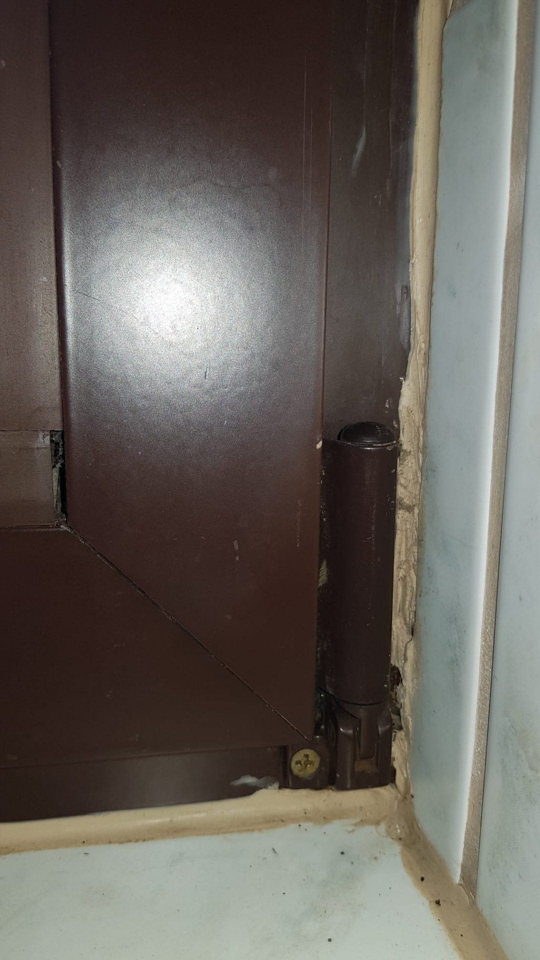

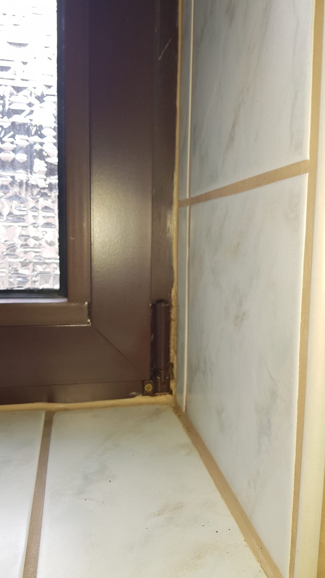

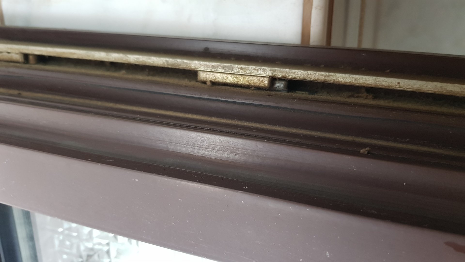

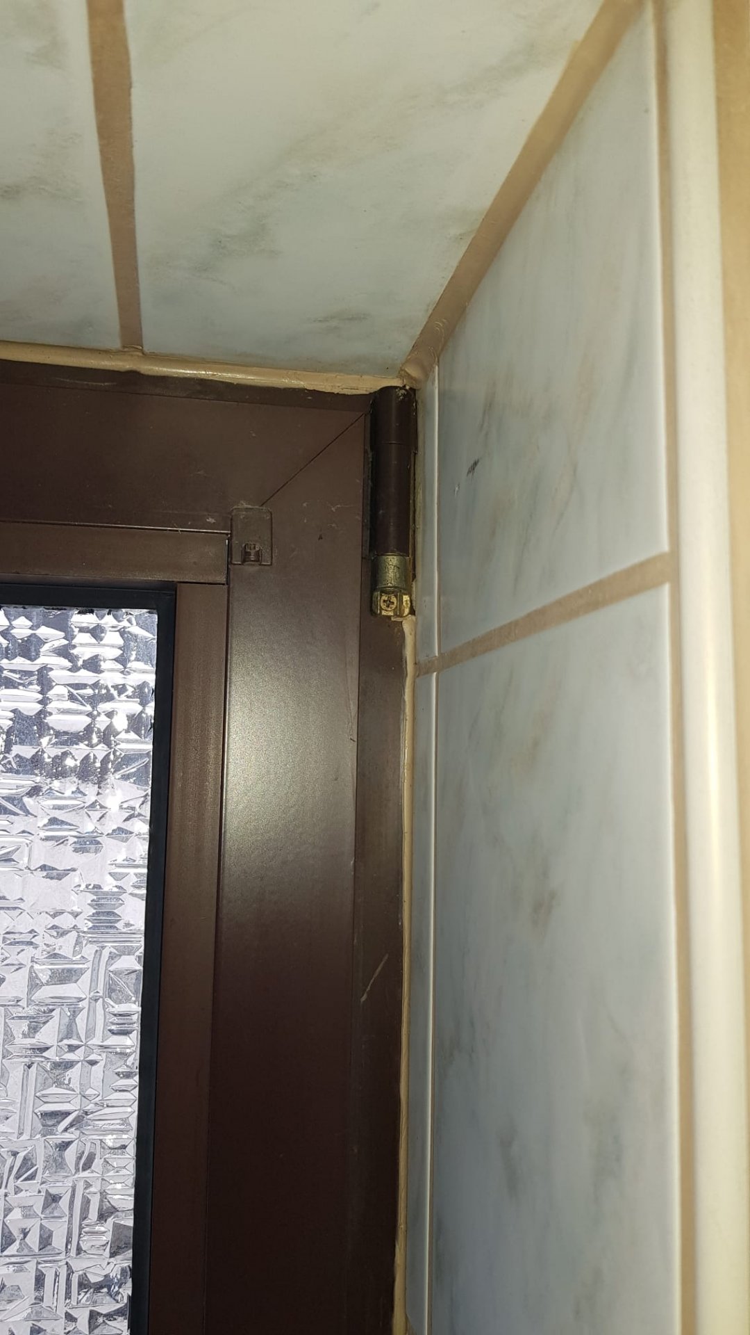

    Dann mal Ecke unten Rechts und Oben Rechts Fotos machen aus ca. 50cm Entfernung.
  11. #11 AnnaRiva, 05.02.2023
    AnnaRiva
    AnnaRiva
    25.09.2022

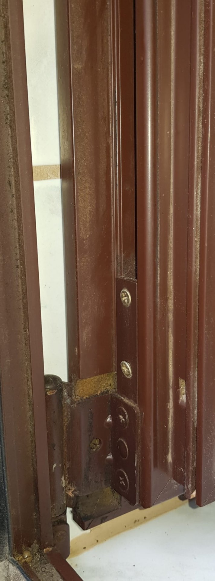

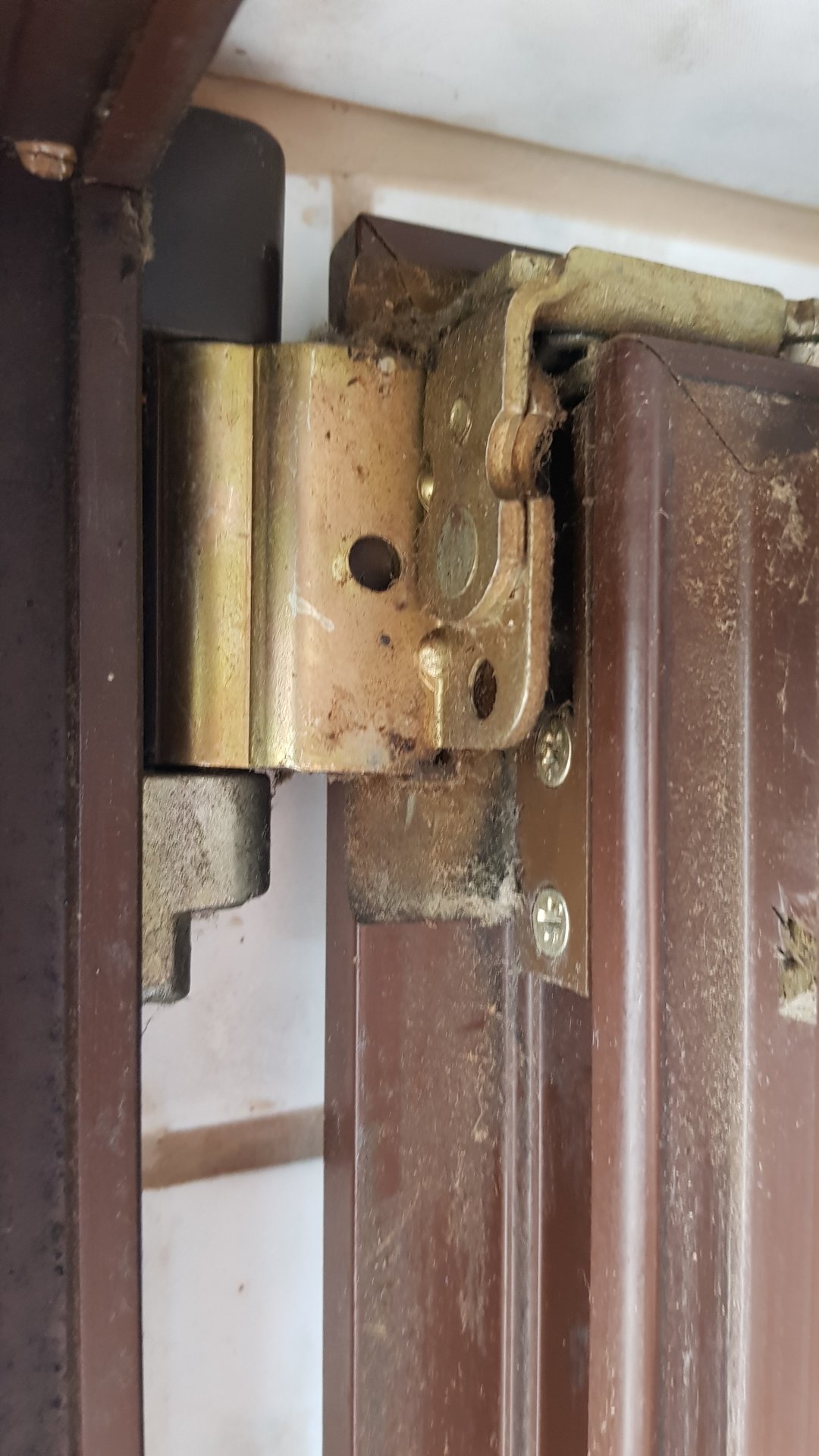

    WhatsApp Image 2023-02-05 at 11.58.04.jpeg WhatsApp Image 2023-02-05 at 11.58.29.jpeg WhatsApp Image 2023-02-05 at 11.58.49.jpeg

    Sieht aus wie ein Aluminiumfenster.

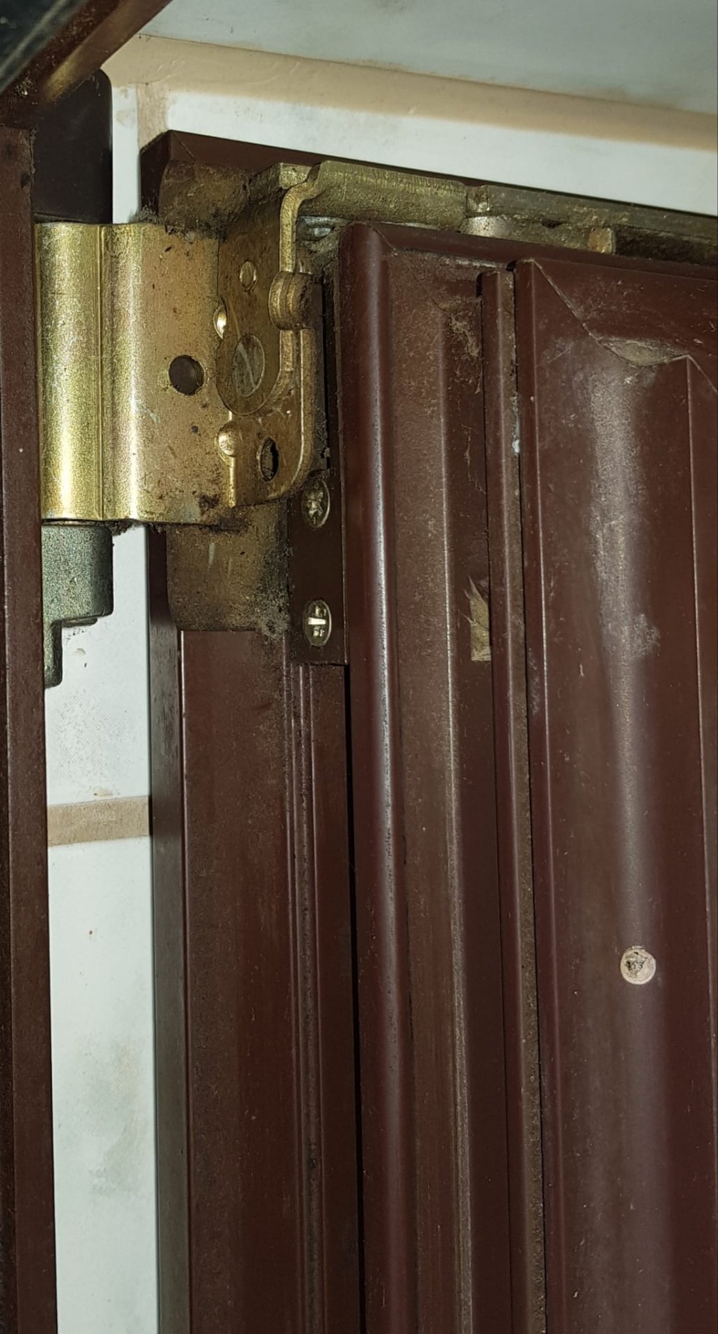

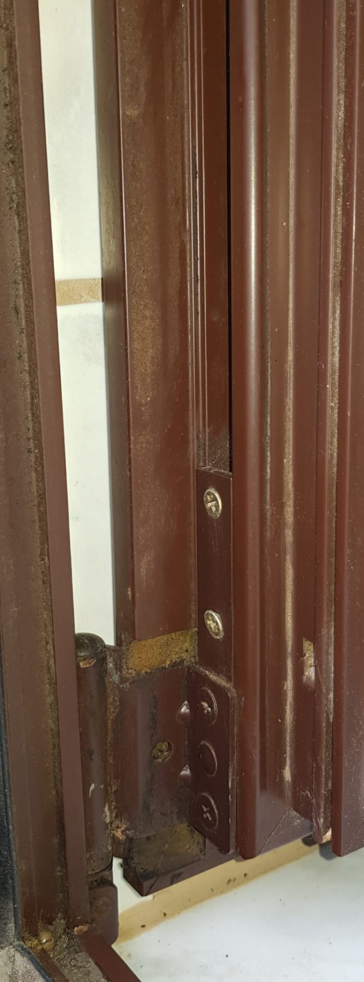

    Bitte Flügel 90° Öffnen und aus ca. 50 cm Entfernung in die Ecke Oben und Unten Foto machen. So das Fügel/Rahmen und Bandteile Zusammen zu sehen sind.

    Wenn nix zum verstellen mehr geht, Glasleisten raus machen und nachverklotzen.
    Helha-Shop
    oder da
    Verklotzung einer Glasscheibe
    Ist die Scheibe richtig verklotzt hängt auch der Flügel nicht.

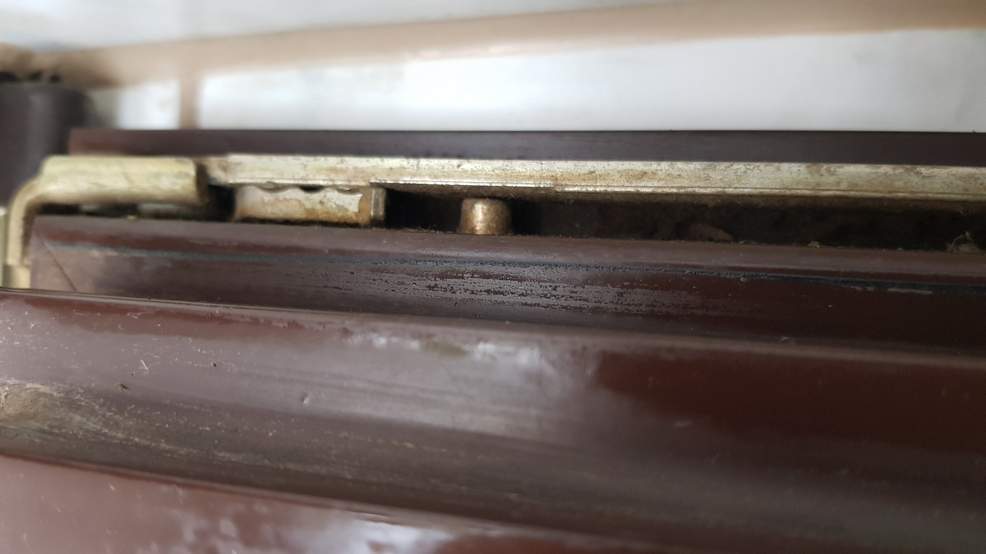

    PS. Meines Wissens nach sind das Kunststoff Fenster. Hoffe es ist alles gut zu erkennen... gestaltet WhatsApp Image 2023-02-05 at 13.28.12.jpeg WhatsApp Image 2023-02-05 at 13.29.08.jpeg
    sich etwas schwierig :)

    Ich bin kein Aluminiumfensterexperte (Könnten aber auch Lackierte Kunststofffenster sein) und den ROTO Centro 80 kenne, im Detail..., auch nicht. Weil ich mich damals noch nicht mit Fenstern befasst habe.
    Zu der damaligen Zeit (= Roto Centro 80 Zeit 70er bis Anfang 80erJahre) waren Beschläge Oft nicht einstellbar.
    Aber selbst, wenn die Beschläge einstellbar wären, wären sie vermutlich längst am Ende der Einstellmöglichkeiten angelangt wegen des extrem ungünstigen Formats des Fensterflügels (Viel Breiter als Hoch).
    Solche Fenster sind grundsätzlich dauerhaft Wartungsbedürftig, hier benötigt es eine/einen sachkundigen der z.B. Fenster Fachgerecht neu Verklotzt.
    Da selbst manche Fachleute das Verklotzen der Fenster nicht gut können, werde ich keine Tipps dazu geben, wie das geht.
