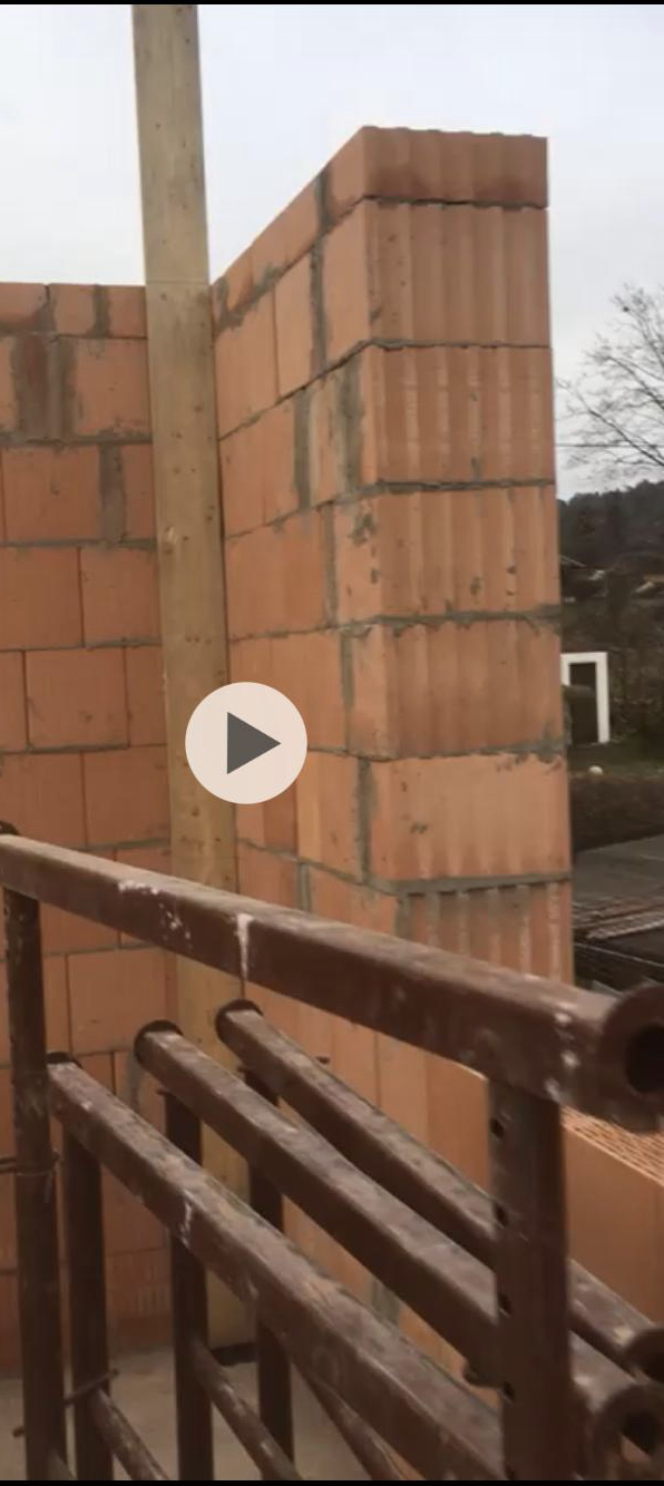

    Hallo baufreunde ich hoffe bei euch ist alles im grünen Bereich und Feier die osterfeiertage gut
    Ich habe eine Frage und zwar meine Maurer sind abgerückt der fensterbauer will nächsten Dienstag anfangen allerdings haben die Maurer die Fenster Laibung nicht verputzt““ der Fenster Monteur meinte das er ein kompriband installieren will er allerdings meinte das die laibungen glatt sein müssten..
    Welches Zeug soll ich denn auf die laibungen schmieren ?
    Liebe Grüße und schöne Feiertage
    Ich Wollte es selber machen und fragen

    Hallo, du hast Porotonziegel? Ich habe das bei mir mit einem leichten Kalkzementputz gemacht. Mit Mörtel oder Fliesenkleber würde es aber auch gehen.
