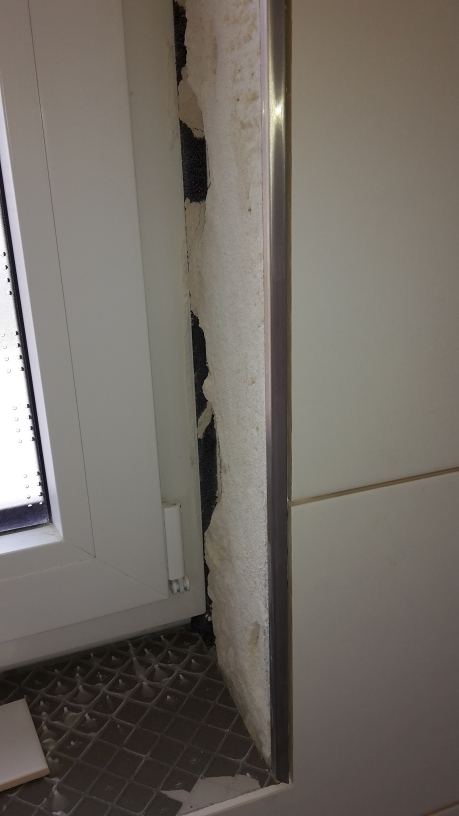

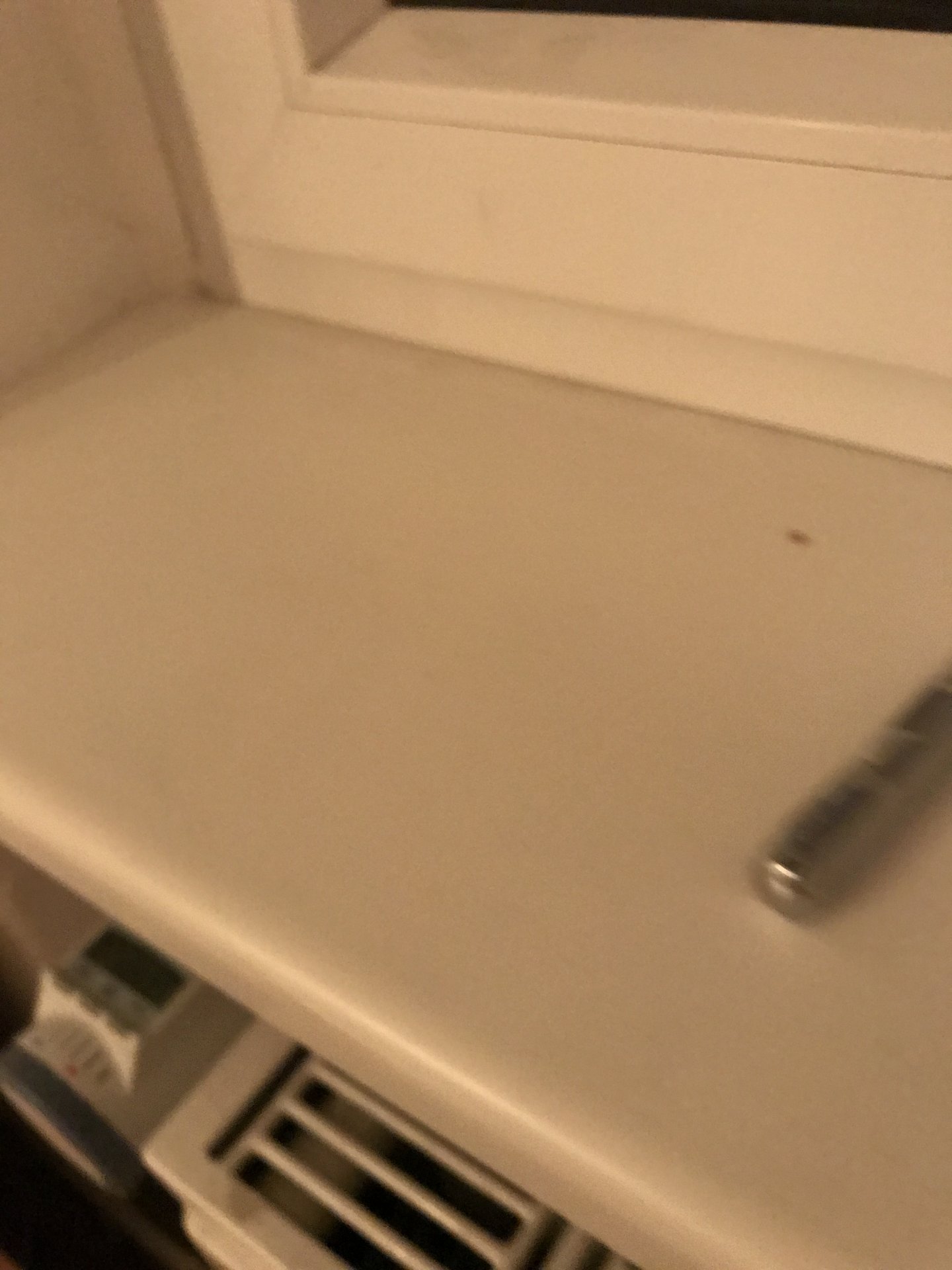

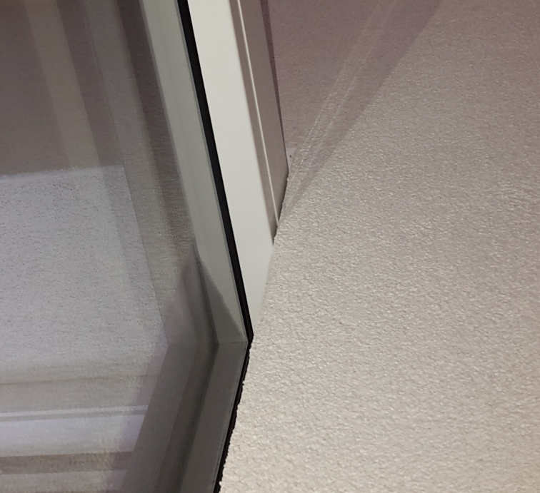

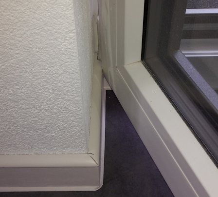

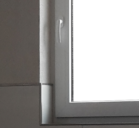

    meine Fenstern und Terrassen- und Balkontüren lassen sich nach den Gipserarbeiten max. 90 Grad öffnen.

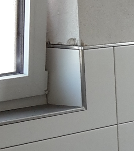

    Der Fliesenleger musste im Badezimmer bei zwei Fenstern den Kalkputz an der Laibung entfernen, damit er die Fliesen anbringen konnte.
    Die Sockelleisten musste der Bodenleger gegen dünnere austauschen, weil die Balkontüren in zwei Zimmern damit kollidierten.
    Was stimmt an der Einbausituation der Fenster und Türen nicht?

    Laibung zu klein oder
    Fenster zu gross
    Oder keine Verbreiterung am/an Fensterrahmen
    Die vorgegebenen Öffnungsbreiten ( Lichte) wurden einfach beim Aufmass Fenster nicht beachtet, oder was auch vorkommt der Bauherr hat Änderungswünsche zum MW gehabt und zur Position von Fenster und Türen, dies wurde nicht richtig bearbeitet....oder der Werkplan Rohbau ist abweichend zur tatsächlichen Ausführung...

    Hallo SIL, hallo 1958kos,
    der Rohbau wurde vom Bauträger erstellt, die Außenwände wurden mit 42,5 cm Porenbetonsteinen gemauert.
    Für die restlichen Gewerke hat uns der Bauträger Firmen genannt unter denen wir freie Wahl hatten.
    Der Fensterbauer war die falsche Wahl. :-(
    Nach der Fertigstellung des Rohbaus wurde von Fensterbauer das Aufmass gemacht. Dieses liegt mir vor.
    Nachträglich wurden keine Änderungen meinerseits
    Nach dem Einbau der Fenster stellt ich kleinere Mängel fest (beschädigte Dichtungen, Kratzer in Scheibe etc.),
    dass zu wenig Platz zw. Scharnier und Laibung war ist mir nicht aufgefallen.
    Der Fensterbauer behauptet, dass der Blendrahmen der von uns gewählten Fenster bei jedem Neubau identisch,
    aber nur in unserem Fall diese Problem aufgetreten sind. Vermeidbar wären die Probleme, lt. Fensterbauer durch
    eine Aufdoppelung gewesen.

    Aufdopplung funktioniert nur mit WDVS oder weiteren Abstellsteinen, die haben sich schlichtweg vermessen beim Aufmass.

    Lass dir nix erzählen. Er hat ein Aufmaß gemacht und dabei schlicht den Butz und die Fliesen vergessen.

    Genau KOS immer diese Fensterbauer :winken zumal es mindestens 90° zu öffnen sein muss von Quetschgefahr und ähnliches abgesehen.
    Wie ist den die Bedienbarkeit ? Sind Griffe normal bedienbar ?zeig mal die andere Seite ...

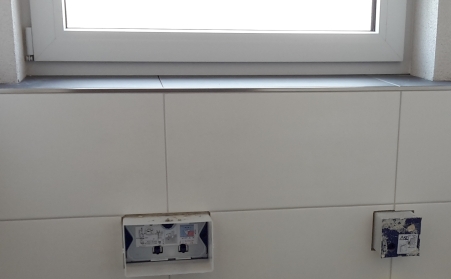

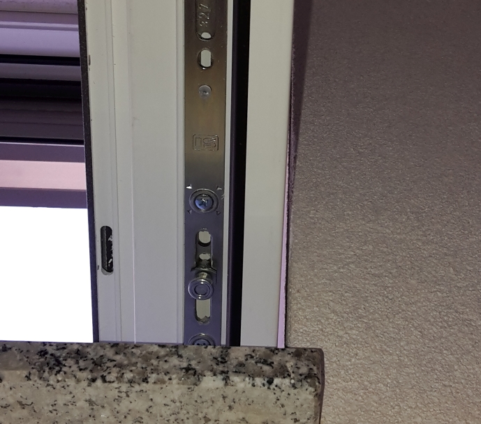

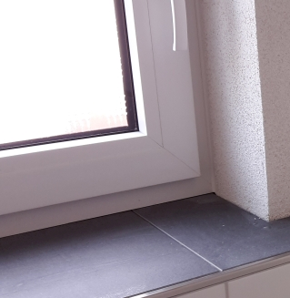

    An der Bedienbarkeit habe ich nichts auszusetzen. Nur auf der Seite der Scharniere besteht das Problem.
    20190518_160537.jpg Badezimmer
    20190518_161022.jpg 20190518_161112.jpg Gästetioilette rechte Seite
    Gästetoilette

    Bei den letzten 3 Bildern sollte eigentlich alles passen und mind. 90 Grad zu öffnen sein.

    Das Problem sind eher die Balkontüren, putzbündige Fliesen sind doch schick, muss nur auf der anderen Seite auch passen, die Sockelleiste bekommt da mächtig Druck, das wird nicht halten.
    Miss doch mal wie breit auf beiden Seiten der Rahmen ist, ich wette der Putzer ist nicht ganz unschuldig.

    Übrigens guter Fliesenleger, Glückwunsch zu Schlüter Quadeck Schienen.

    Hab mir nochmal das Foto mit dem abgestemmten Putz angeschaut, Putzer ist doch nicht schuld, man sieht ja noch die Reste der APU-Leiste. Der Rahmen ist einfach sehr schmal, da hätte ja nie eine herkömmliche Sockelleiste neben das Band gepasst.
    Da kann jetzt auch der Fensterbauer nichts dafür, das Profil ist einfach Mist.

    An den meisten Fenstern gehts grad so, aber da wo noch Fliesen auf die Laibung kamen oder bei den Balkontüren klemmte es. An den Balkontüren haben wir es dann mit einem L-Profil als "Sockelleiste" gelöst. Kann morgen bei Bedarf Bilder machen.
    Schuld ist m.M. der Fensterbauer. Der Gipser klebt seine APU-Leisten so weit außen wie möglich und putzt diese ein. Weniger geht nicht.
