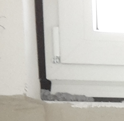

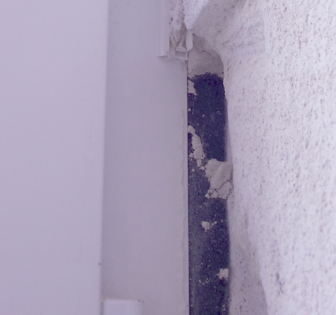

    Als Themenstarter bin ich auch nach der regen Beteiligung genau so schlau als wie zuvor.
    Ich habe hier noch zwei Fotos auf denen man die Einbausituation vor dem Verputzen sieht.
    Kann hier jemand einen Fehler erkennen?
    Als Universaldiltant gehe ich davon aus, dass der Gipser korrekt gearbeitet hat und der geringe Öffnungswinkel von ca. 90° durch die schmalen Blendrahmen verursacht wird.
    Beim Aufmass wurde vermutlich auch kein Fehler gemacht.
    Hätte man bei diesen schmalen Blendrahmen das Problem mit den Sockelleisten mit einer Rahmenverdopplung wie im nachfolgenden Link zu sehen verhindern können?
    https://www.fensterblick.de/files/b...glo-energy-rahmenverbreiterung-15mm-70103.jpg
    Ist es heutzutage üblich in einen Neubau Fenster mit max. Öffnungswinkel von 90° einzubauen?

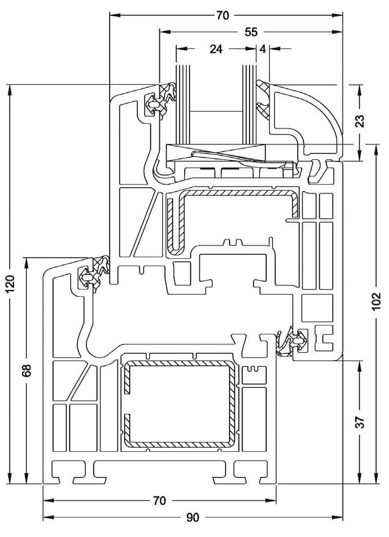

    Die Rahmenverbreiterung würde man dann aber sehen, besser wäre ein durchgehend breiterer Rahmen.
    Das ist dann aber die teure Alternative, die modernen Kunststofffenster haben fast alle diese schmalen Rahmen.
    Darum sind die 90Grad auch normal.

    Hier z.B. Schüco, auch nur 37mm.
