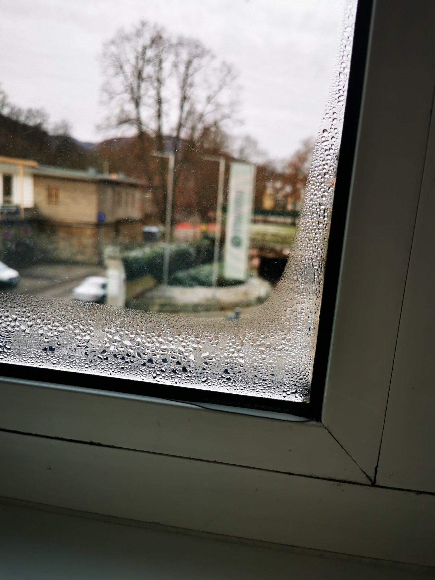

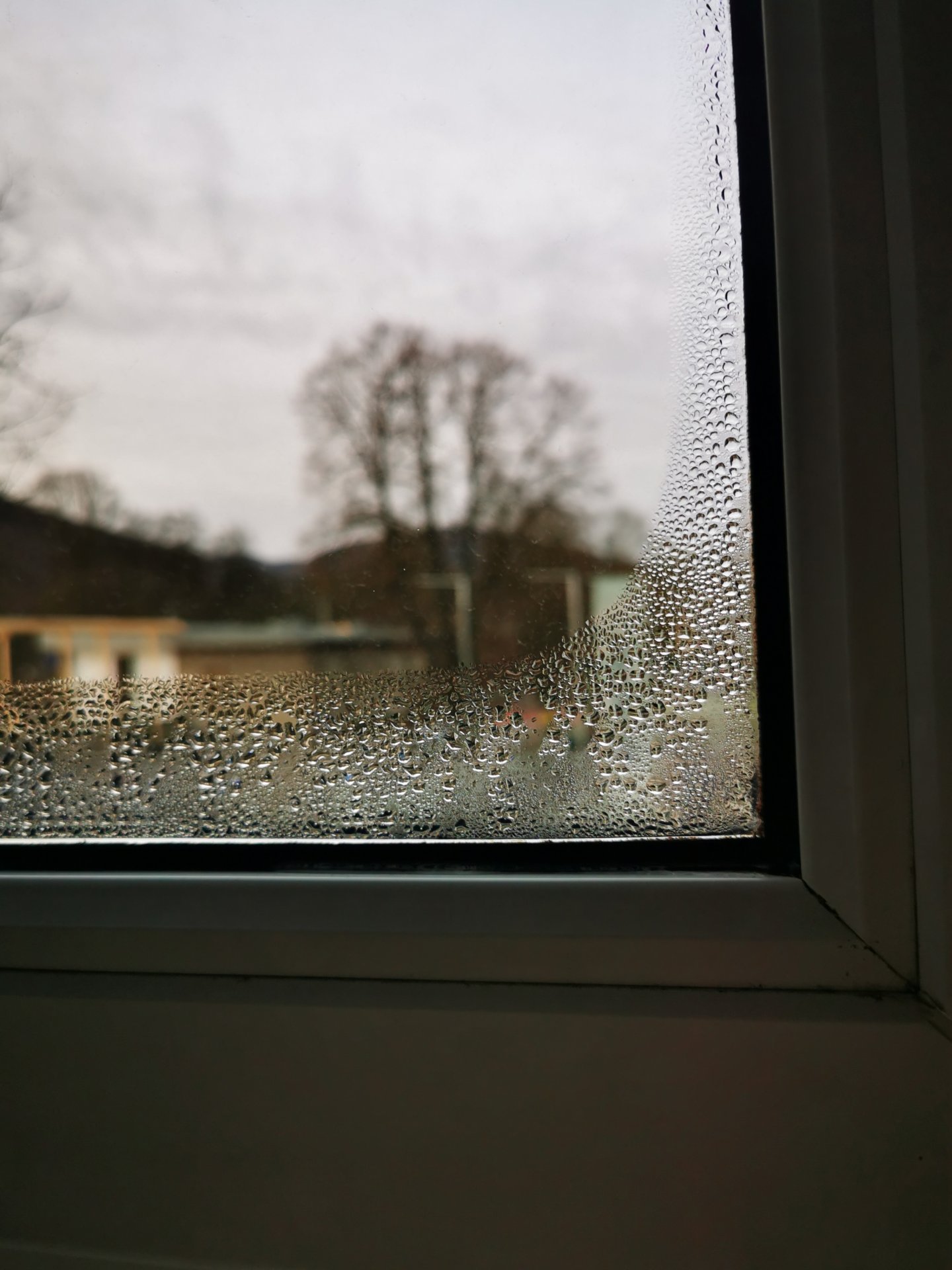

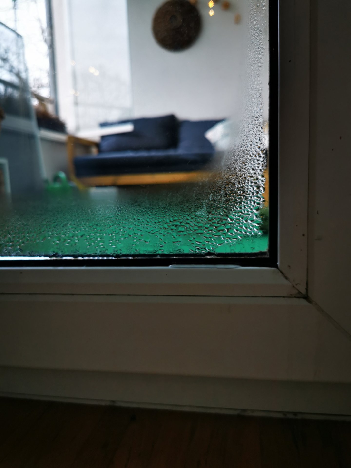

    Hallo ihr,
    Ich habe ein Problem mit unseren Fenstern nun schon seit einigen Jahren: sie beschlagen komplett mit Feuchtigkeit im Winter.
    Habe bereits Entfeuchtungskugeln versucht. Aber das einzige was hilft ist die Fenster stark zu beheizen. Ist tatsächlich in jedem Raum so.
    Sind die falsch eingestellt? Wenn ich professionelle Hilfe brauche, was für einen Handwerker brauche ich da?
    Habe euch ein paar Bilder angehängt damit ihr einen Eindruck gewinnen könnt.
    Danke für die Unterstützung

    Wie sehen denn die Raumklimadaten an solchen Tagen aus (Temperatur un rel. Luftfeuchte)?
    Fensterlüftung alleine scheint nicht auszureichen. Du brauchst jemanden, der sich mit der DIN 1946-6 auskennt und dir ein Lüftungskonzept berechnet und dann brauchst du einen Fensterbauer, der dir gemäß dieser Berechnungen entsprechende RegelAir-Fensterfalzlüfter nachrüstet.

    Ältere Fenster? Fensterscheibe kalt, Innenluft warm und feucht ==> Feuchtigkeit kondensiert an kalter Stelle. Völlig normal. Da hilft heizen und lüften. Siehe @BaUT

    Ich vermute mal, dass die Fenstergläser jünger sind als 1995 und es sich somit mindestens um 2Scheiben-Wärmeschutzverglasung mit einem UG-Wert <= 1,6 W/m²K handeln wird. Also liegt das Kondensat in erster Linie an einer zu hohen Raumluftfeuchte (>> 9 g/m³) - vermutlich infolge zu geringer Lüftung.
    Der Nutzer kann sich jetzt aussuchen, ob er in ein paar Thermohygrometer investieren will und dann 2-4x täglich ordentlich lüftet und durchgehend ordentlich hrizt oder ob er eher schlampig bleiben möchte was die manuelle Fensterlüftung betrifft und stattdessen für 250 EUR pro Fenster sog. RegelAir-Fensterfalzlüfter nachrüsten lässt. Vorherige Berechnung der Art und Anzahl der Lüfterelemente kostet ca. 350 EUR netto extra.

    Vielen Dank euch allen für die detaillierten Feedbacks. Großen Dank auch @BaUT für die ganzen Details. Ja, Fenster sind aus den 2000ern.
    Wie ihr richtig vermutet bin ich eher der schlampig Lüfter aber man kann sich ja Vorsätze für 2022 nehmen...
    Wenn ich jetzt die "mehr lüften" Variante wähle, sind die Thermohygrometer nur zur Kontrolle richtig? Welche Werte sollte ich anpeilen 50% Luftfeuchte?
